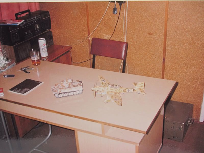

Wracając na chwilkę do przeszłości, to niestety jedyne co zostało mi z mojej papierowej twórczości, i niestety, w nie najlepszej jakości analogowej....cyfrowej wtedy jeszcze nie było, ba...nie było wtedy jeszcze Internetu....

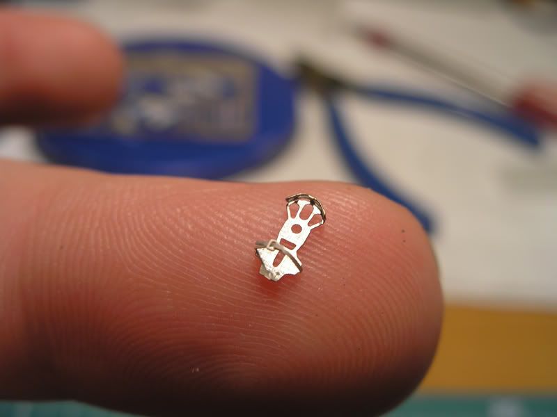

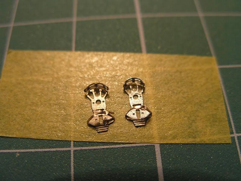

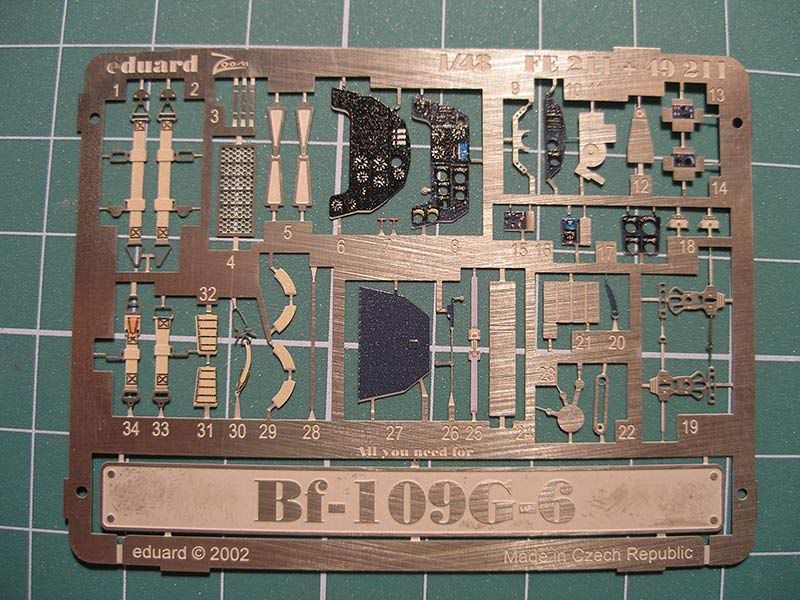

A od mniej więcej dwóch tygodni gapiłem się w takie blaszki:
Które mnie przeraziły swoją maleńką istotą sensu mojego wyboru, bo ich po prostu nie widzę z bliska. Jak się już okazało, że bardziej jestem ślepy niż kulawy i garbaty, to musiałem jeszcze poczekać na denka od musztardówek. Ale przynajmniej teraz wiem ile palców na nodze ma mrówka....

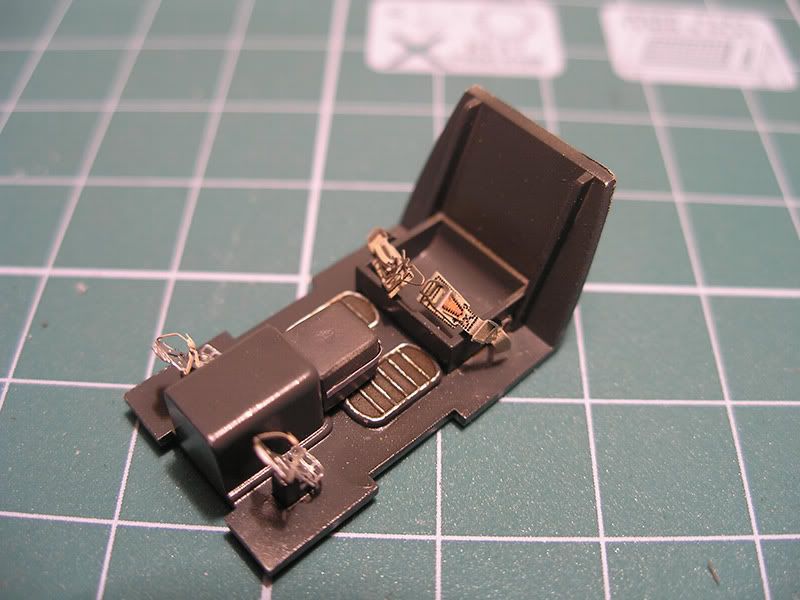

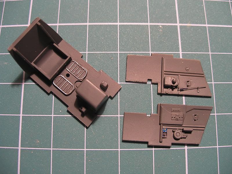

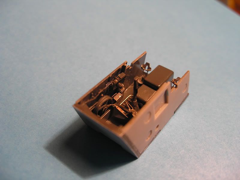

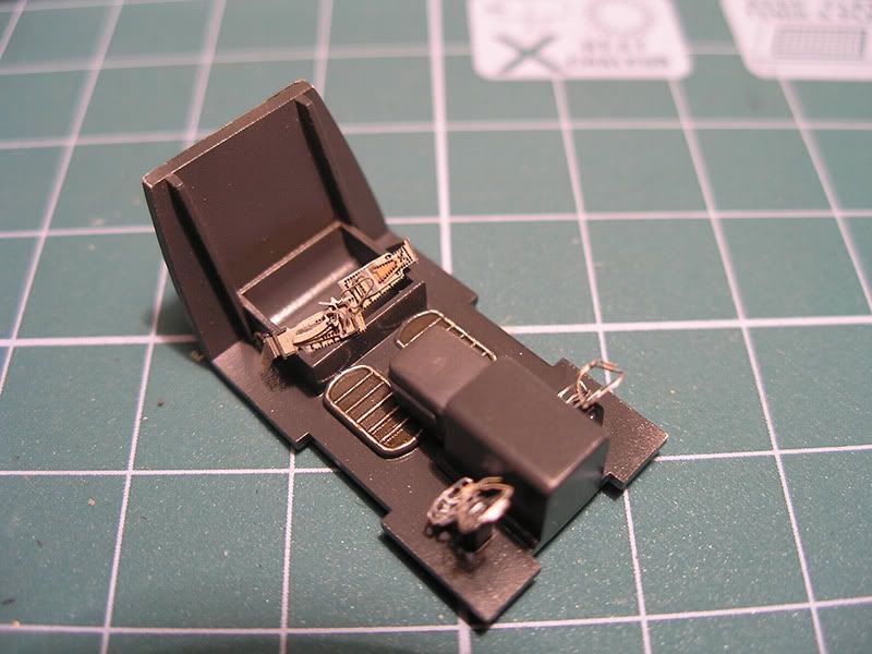

To co na razie udało mi się zrobić:
Teraz, razem z Vallejo Air czekamy na aero, i na szybko muszę jakąś pompkę do niego zmajstrować. Nie potrzebnie zostawiłem to na ostatnią chwilę i nie mogę się już doczekać.

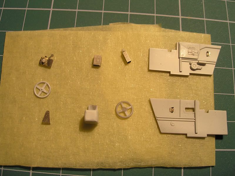

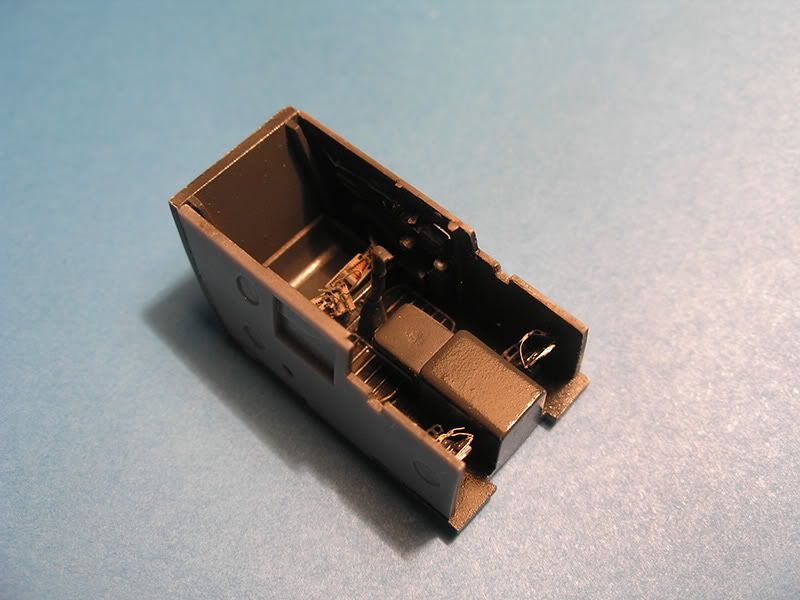

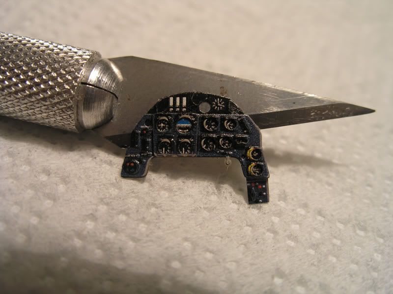

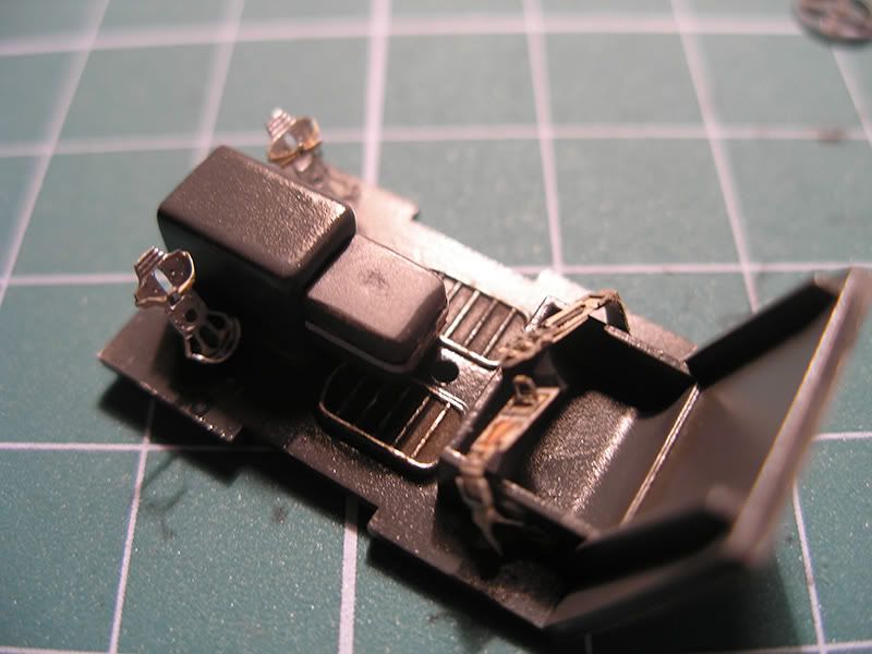

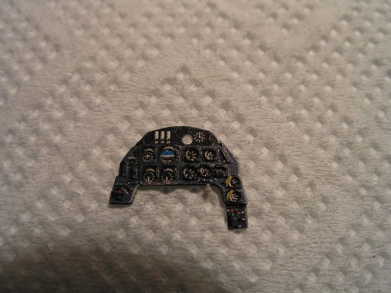

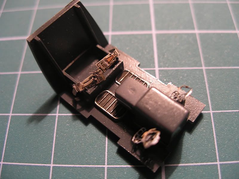

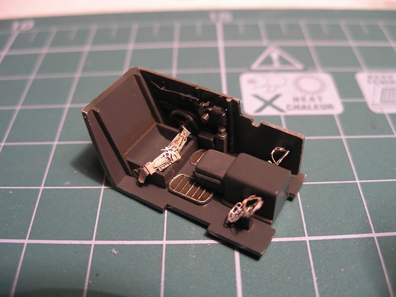

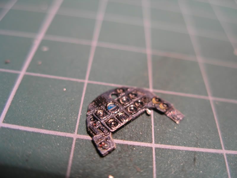

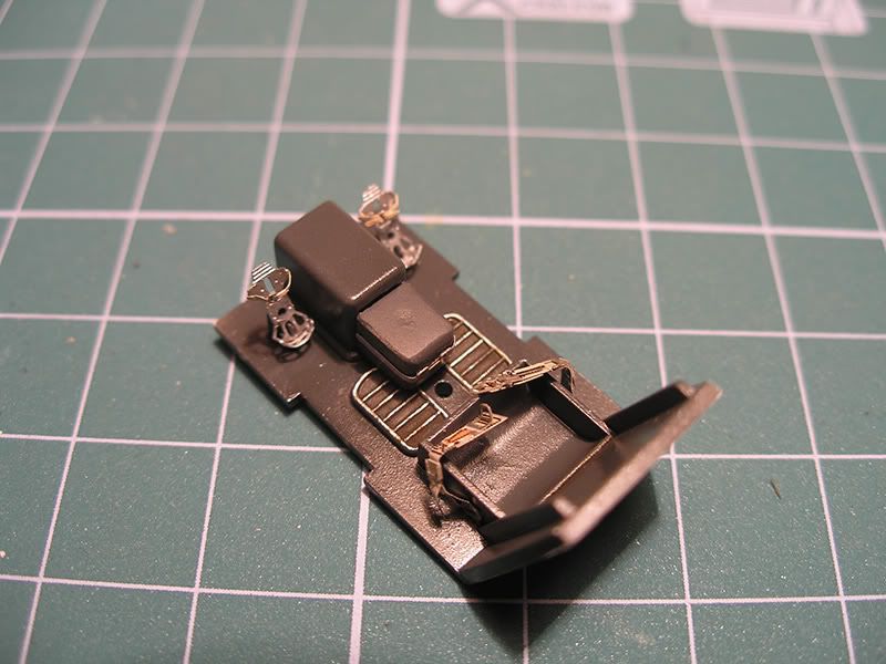

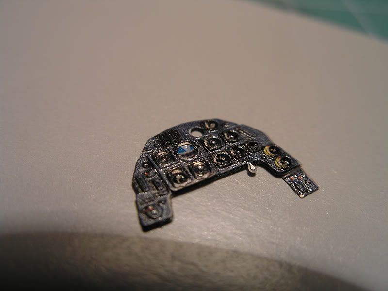

Pompka zaczęła działać, to i ja też. Pobawiłem się trochę aero, siłą woli trenując drżącą z przejęcia rękę, bo i tak nowa zabawka nie dawała mi spać, więc kilka nocek trochę zawaliłem. I jak się szybko okazało, najpierw musiałem poznać prawa fizyki działające przy natrysku. Kiedy euforia minęła, to zacząłem mieć wątpliwości co do wyboru farb Vallejo Air. Głównie wybór był ze względu na gotowość tych farb do natychmiastowego użycia w aero, a nie wiedziałem, czy tak od razu na początku dam sobie radę z rozcieńczaniem farb na mleko. Po prostu zapycha się głowica w najmniej oczekiwanym momencie. Może jak zmienię głowicę z 0,2 na 0,3 będzie lepiej. Zobaczymy co będzie dalej. Na razie udało mi się jakoś zrobić kokpit i tablicę. W porównaniu z każdym innym kokpitem, to wygląda trochę żenująco, ale chyba emocje były górą. Wash to już zupełna kicha.
Zegary na tablicy dostały szkiełka z Micro Kristal Klear.

Postprzez posejdon » piątek, 16 marca 2012, 23:19
Przy Vallejo Air nawet dysza 0,5 nic nie pomoże - wiem bo sam sprawdzałem :evil:, szkoda nerwów (i pieniędzy...). Jak dodasz retardera to jest trochę lepiej ale problem całkiem znika dopiero po dodaniu takiej ilości, że farba długo schnie.
A jeżeli chodzi o kokpit to moim zdaniem wygląda trochę zabawkowo. Bardzo jednolicie. Pooglądaj sobie zdjęcia oryginału albo innych modeli. Zauważysz, że wiele elementów nie jest szarych (np. dźwignie sterowania silnikiem). Popraw też pasy bo teraz wyglądają na strasznie nakrochmalone ;o).
Oczywiście możesz te moje uwagi zignorować, to wszystko i tak będzie mało widoczne w gotowym modelu z zamknietą owiewką. Nie oszukujmy się - dużo pracy przed Tobą ale nie przejmuj się bo wszystko przyjdzie z czasem. Powodzenia! :)

posejdon napisał(a):A jeżeli chodzi o kokpit to moim zdaniem wygląda trochę zabawkowo.
To i tak delikatnie ująłeś :D ...najważniejsze że zacząłem :D ....sukcesem będzie skończenie. :D
posejdon napisał(a):Pooglądaj sobie zdjęcia oryginału albo innych modeli.
Najpierw muszę nauczyć się technik i opanować aero :oops: Na szczegóły i ich wierność przyjdzie pora. :D

posejdon napisał(a):Popraw też pasy bo teraz wyglądają na strasznie nakrochmalone
próbowałem....tylko jak chciałem aby lepiej przysiadły do fotela to się ta szersza blaszka odklejała. Strasznie sztywne te blaszki, zupełnie jakby były przekrochmalone

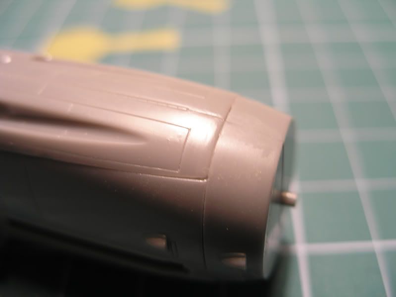

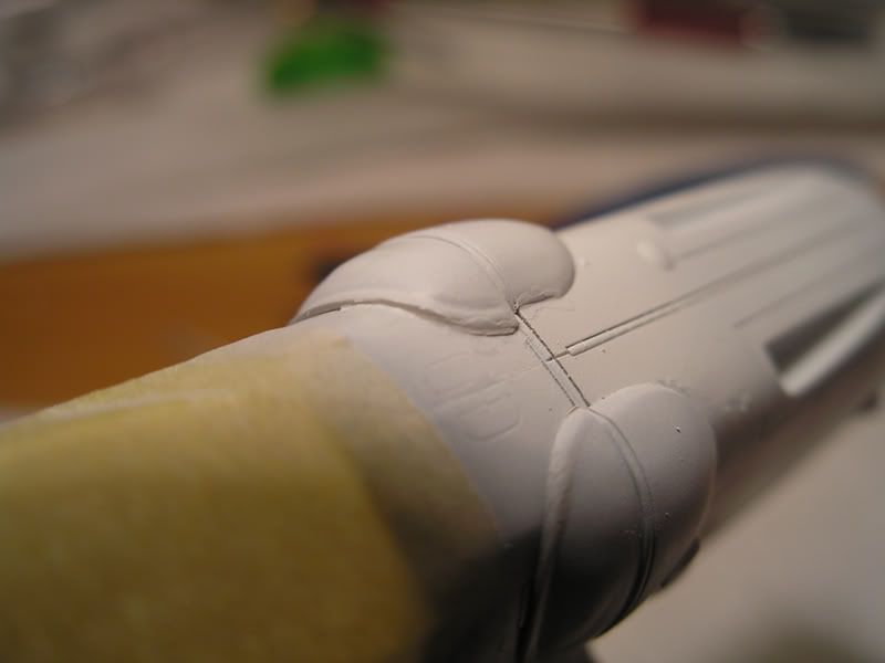

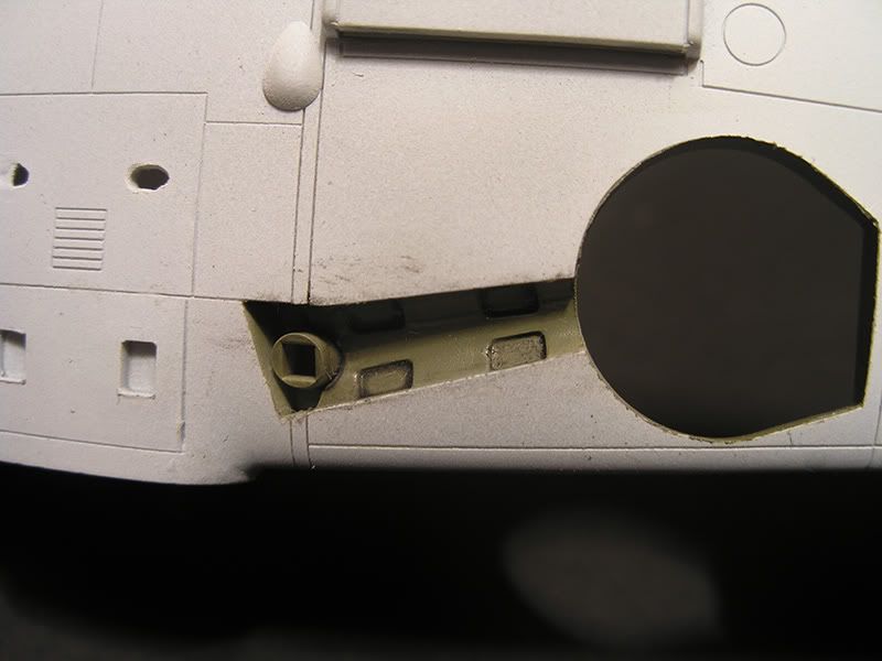

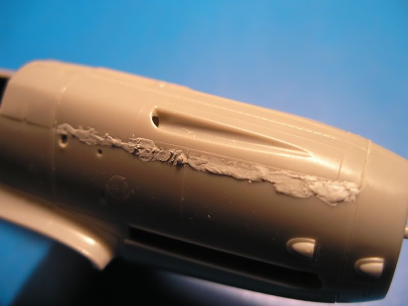

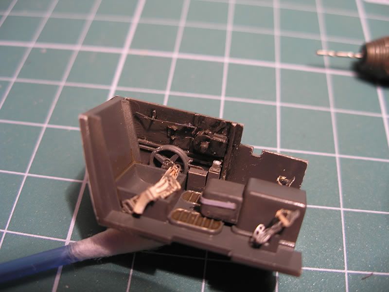

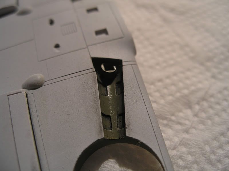

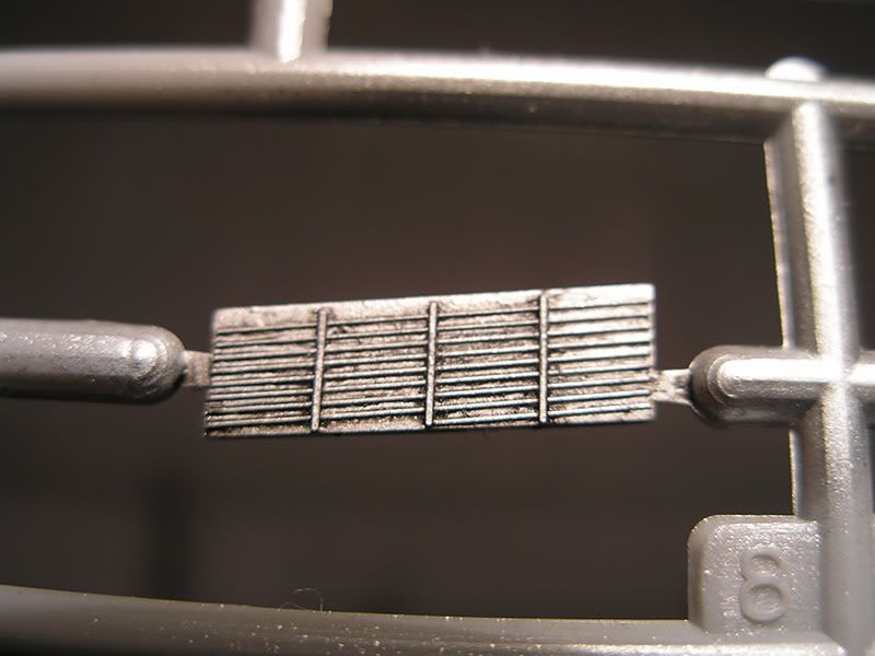

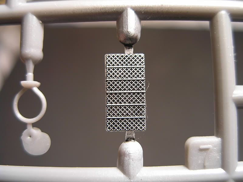

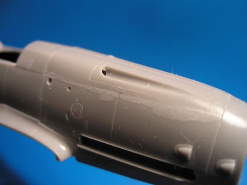

Ten wash nie dawał mi spokoju:

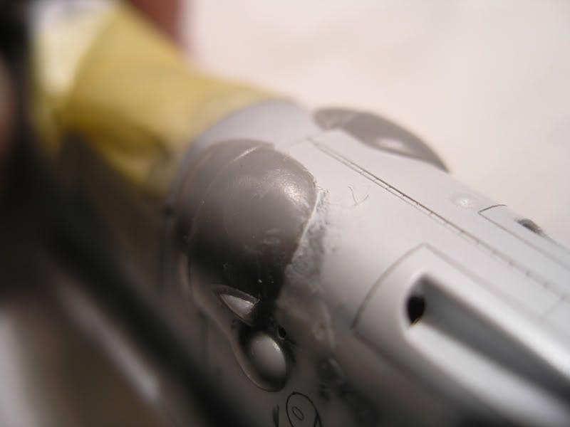

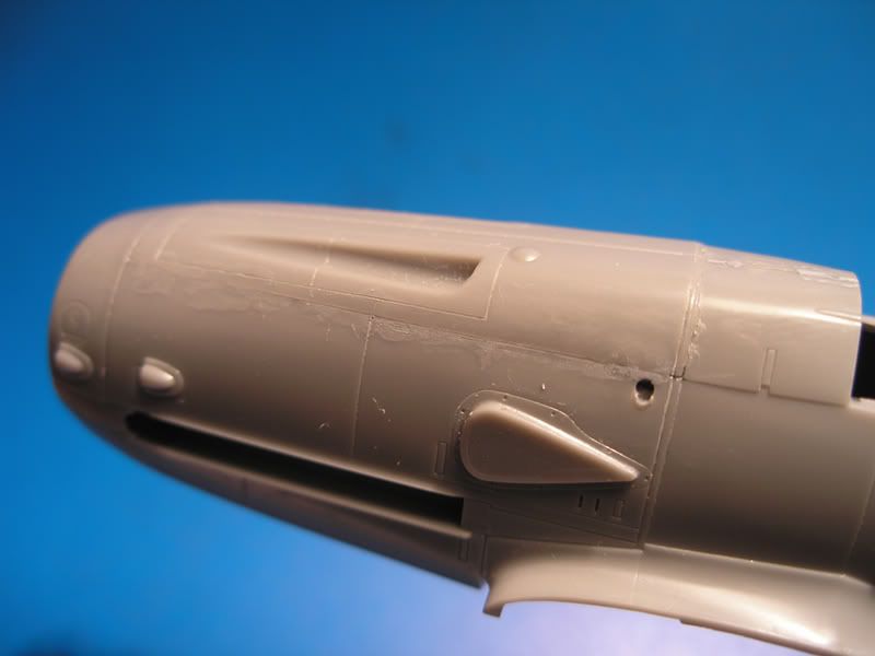

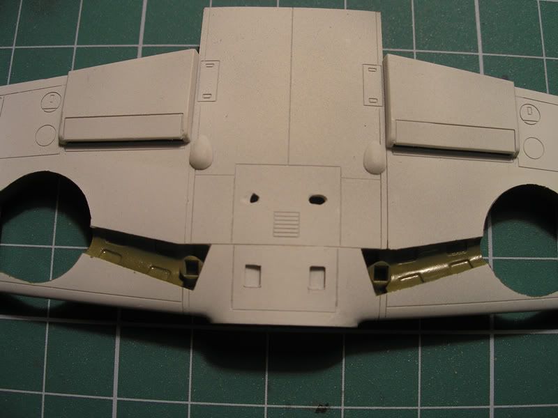

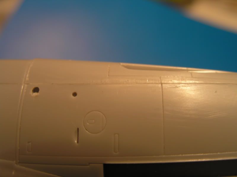

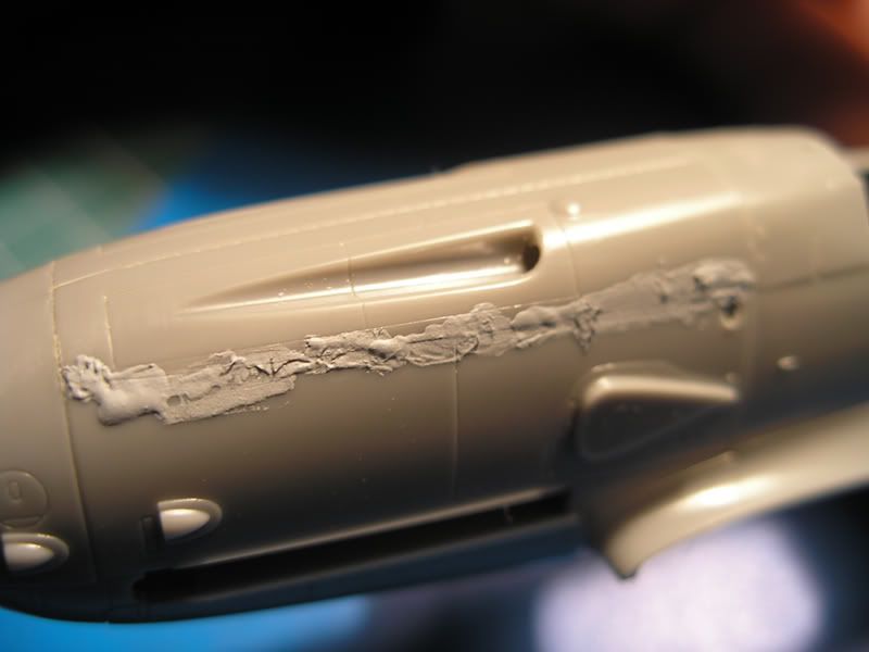

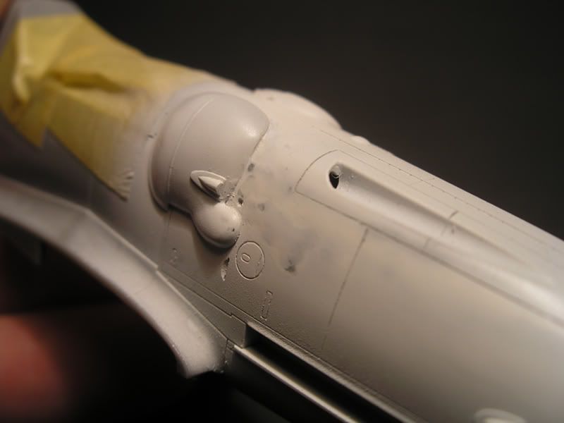

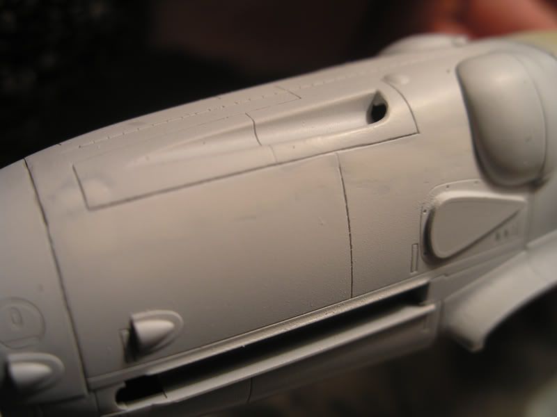

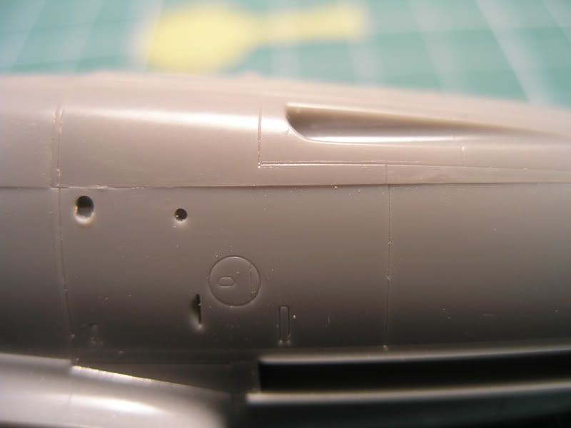

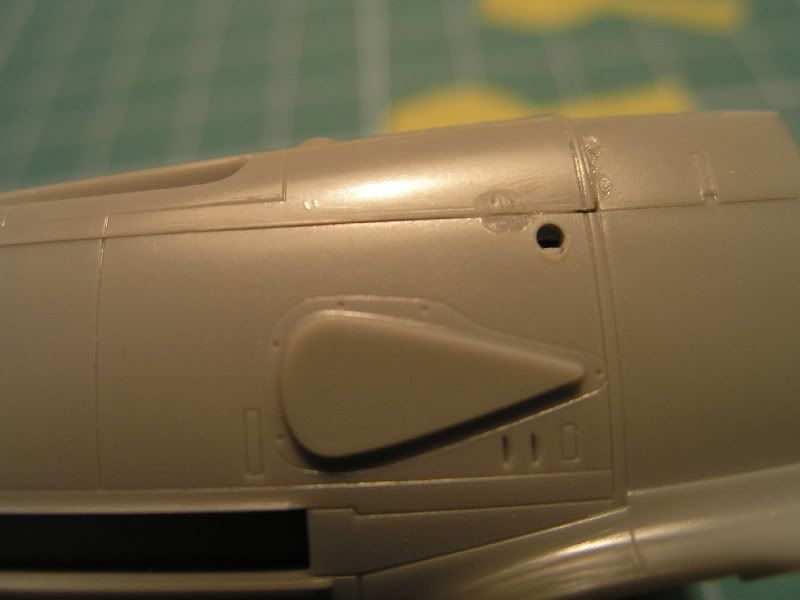

I złapałem się za bryłę...zdjęcia jeszcze cieplutkie i chyba mówią same za siebie....

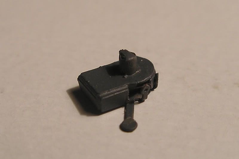

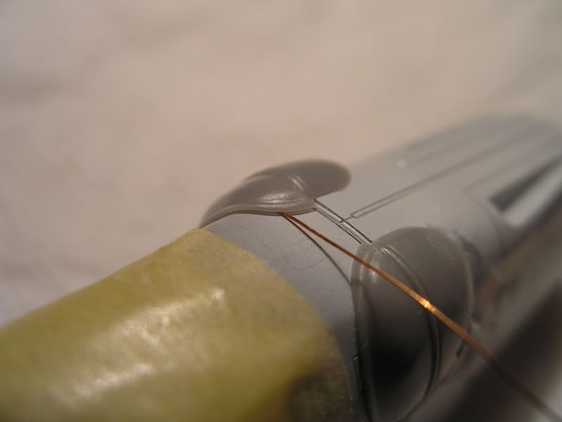

drucik 0,22 mm:
muszę się jeszcze dziś z tym trochę popieścić....

Teraz o modelu:
1. Czym pomazales wneki goleni podwozia? Ten kolor to nie RLM02?
2. Czemu to sie tak swieci?
3. Wiele miejsc jeszcze wymaga szlifowania i polerki.
