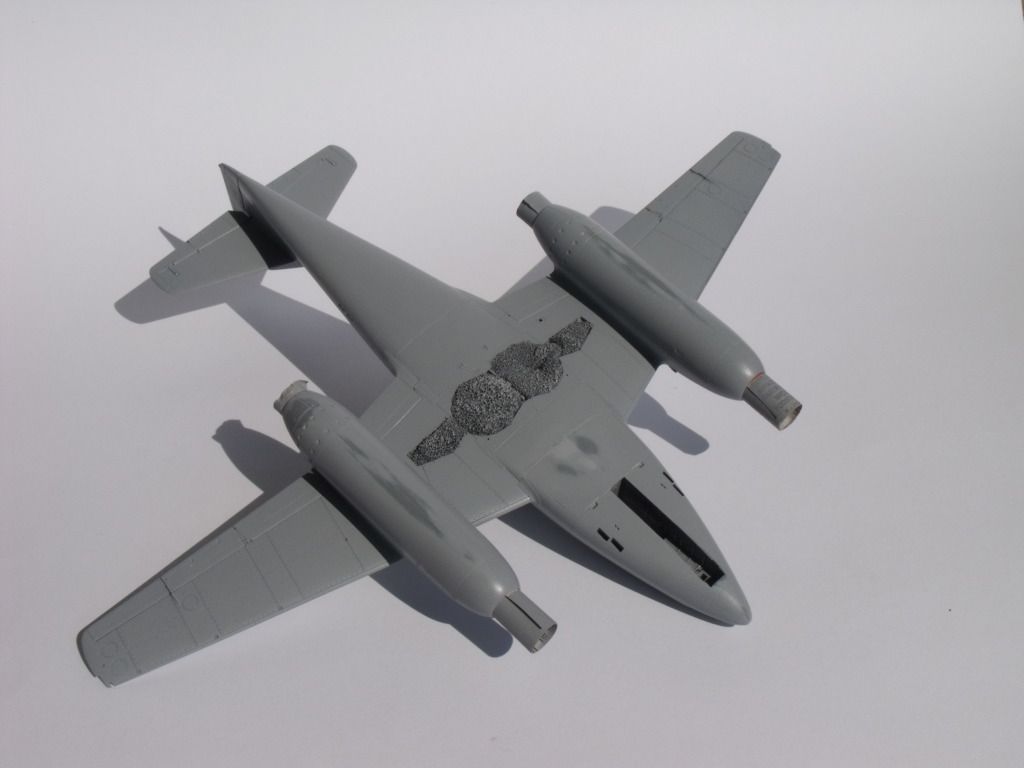

Rozpoczynam budowę kolejnego modelu. Będę starał się odwzorować wygląd maszyny, którą w środę, 25 kwietnia 1945 roku niejaki Hans Guido Mutke niespodziewanie wylądował w szwajcarskiej bazie lotniczej Dubendorf. Egzemplarz ten znajduje się obecnie w Deutsches Museum w Monachium.
Zdjęcie oryginału:

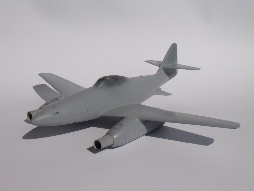

Oto obecny postęp prac.
Jak widać model jest w całości. Delikatnie poszpachlowałem większość podziałów kadłuba, usterzenia i górnej powierzchni skrzydeł. Nie wiem natomiast jak było na spodzie płata: czy te prostokątne panele i okrągłe wzierniki też były szpachlowane? Nie mogę znaleźć odpowiedniego zdjęcia (albo źle szukam...)
Nie zakładałem wątku wcześniej bo nie chciałbym zanudzać nikogo pokazywaniem po raz kolejny wnętrza kabiny. Dodałem do niej jedynie pasy Eduarda, parę kabelków za tablicą oraz pedały steru kierunku, gdyż oryginalne gdzieś się zawieruszyły (model jest z drugiej ręki i w pudełku zamiast nich był klocek Lego :P ). Brakuje również kanałów odprowadzających łuski z działek więc gdyby ktoś miał te elementy i byłyby mu niepotrzebne to chętnie odkupię albo zamienię na jakiś inny złom.

posejdon napisał(a):Nie wiem natomiast jak było na spodzie płata: czy te prostokątne panele i okrągłe wzierniki też były szpachlowane? Nie mogę znaleźć odpowiedniego zdjęcia (albo źle szukam...)
Szpachlowane i wygładzane były wyłącznie połączenia trwałe, w większości linie nitów i krawędzie łączenia paneli poszycia.
To, co jest na spodzie płata to demontowalne panele i wzierniki o przeznaczeniu obsługowym.
Nie powinny być zaszpachlowane.

Postprzez posejdon » sobota, 28 lipca 2012, 21:54
Czyli poszpachlowałem tak jak trzeba :) .
Mam taki plan, żeby najpierw pomalować go mniej więcej tak jak 111711 a potem położyć kamuflaż. Tylko cały czas zastanawia mnie ten nos. Na zdjęciu zmagazynowanych nosów, które kiedyś podrzuciłeś, są one "beżowe". Natomiast na 111711 widać, że ta część jest ciemna i na tym jest siatka jasnej szpachli. Co to za ciemny kolor?

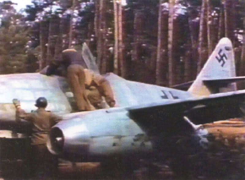

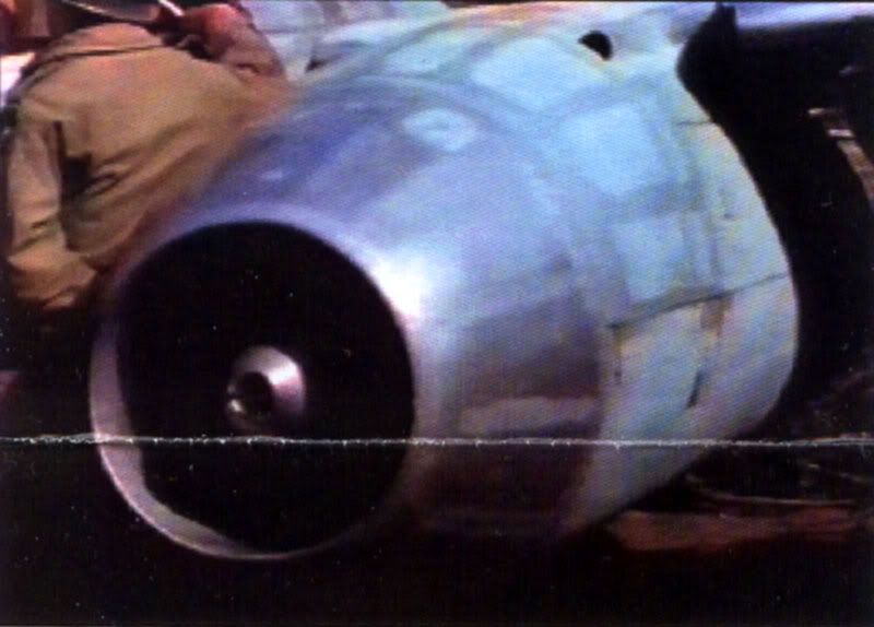

Szpachla na nosie 711 była ciemnoszara, coś jak RLM 75. Jest kolorowy film przedstawiający ten samolot, stąd wiem.
Ten ciemniejszy kolor to więc szpachla, jaśniejszy ten szary czy kremowy podkład. Klatki z tego filmu reprodukowano w "Stormbird Colors" EF5.

Kuba P. napisał(a):Te nosy wygląda na to były po zmontowaniu malowane z zewnątrz farbą zabezpieczającą o kolorze szarym, kremowym czy czymś w stylu jasnego 02 (są kolorowe fotki, chociażby 711) i na to potem nakładano szpachlę i wygładzano. Jedne zakłady dawały szpachli więcej, inne mniej.

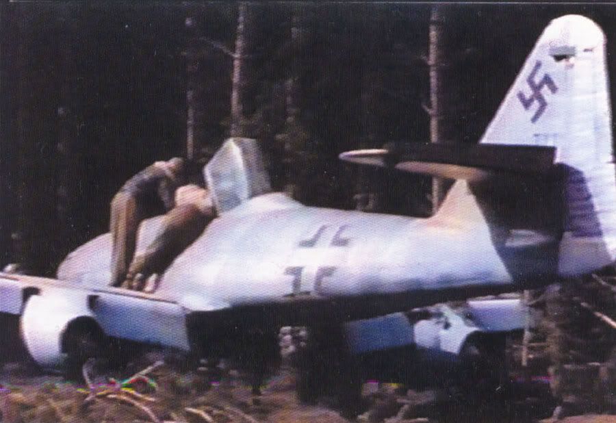

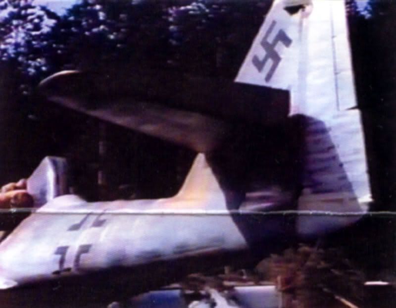

Nie dawało mi to spokoju, siadłem od rana, przerzuciłem kilkadziesiąt zdjęć Me 262 gdzie widać takie pociapane nosy i skłonny jestem nieco zrozszerzyć zeznania, zafiksowałem się przy jednym spojrzeniu a tu wygląda, że jest inaczej.
Przypomniałem sobie, że kilka ujęć tego filmu reprodukowano w Eagle Cals#29 i zrobiłem skan. Niżej 111711 w kolorze:
Tych klatek jest ciut więcej w EF5 ale nie wnoszą nic ciekawego w tym temacie.
W każdym razie widać, gdzie samolot ma gołe aluminium, gdzie użyta jest szara szpachla. Widać też RLM 02 na nosie kadłuba i widać kolor np. osłon silników.
Dlatego ja rozumiem to tak:
[1] Cały nos jest montowany osobno, jego zewnętrzne poszycie jest malowane farbą RLM 02 o kolorze jaki znamy, ten zielony, szarozielony, musztardowy etc.
[2] Szwy nitów, łączenia szpachlowane są szarą szpachlą, widać ciemniejsze RLM 02 spod jasnej szpachli miejscami (zdjęcie 2 od góry albo KLIK)
[3] Tu się kończy proces albo całość nosa malowana jest jeszcze jedną warstwą jasnej, kremowej farby (to widać na zdjęciu jasnych, jednolicie pomalowanych nosów ze śladami gazów prochowych po strzelaniu z działek).
Tą kremową, jasną farbę widać na osłonach silników i innych podzespołach.
Nos 500071 wydaje mi się wykończono do etapu 2, zmontowano z kadłubem i pomalowano całość farbami kamuflażu. Dlatego ma w miarę porządnie zrobioną górę, boki z RLM 76 i tylko takie ciapki RLM 76 na spodzie. Widać ciemne tło czyli RLM 02 i jasną szpachlę (KLIK ).
Nos 500200 wykończono do etapu 3, stąd jasny, kremowy kolor farby na poszyciu pokazany w JaPo 2010 a następnie nałożono kamuflaż (plansza JaPo 2010 str 80 i 81). Dlatego we wnęce przedniego podwozia 500200 widać ciemny RLM 02 - kremową farbą pomalowano tylko blachy z zewnątrz zaś RLM 02 malowano dokładnie także wnętrze wnęki - ochrona antykorozyjna.
Nos 111711 wykończono do etapu 2 i nie nałożono kamuflażu.
Mam nadzieję, że teraz brzmi to jasno i jest pomocne.

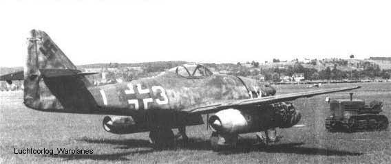

5000071 - białe 3 (obecnie Deutsches Museum, Monachium)
500200 - Czarne X (obecnie AWM, Canberra)
marco2607 napisał(a):Jeśli chodzi o białą 3 to
na zdjęciach z muzeum widać nity nie tylko na skrzydłach ale i na kadłubie.
To prawda, widziałem ten samolot i dokładnie go obmacałem.
On teraz z bliska wygląda tak, że nity się miejscami chowają pod farbą, miejscami nikną a miejscami są całkiem wyraźne. Staniesz 5 kroków od samolotu i wygląda zupełnie inaczej, gładko i jednolicie. Egzemplarz z Hendon wygląda podobnie.
Tak naprawdę z bliska Schwalbe nie jest idealnie gładki jak szybowiec na przykład. On jest chropowaty, widać i łączenia elementów i uskoki między blachami, widać czasem nity. One są jakby zalane, wygładzone ale nie wyszlifowane na idealnie gładko.
Niektóre łączenia elementów były zabezpieczane taśmą, niektóre były oklejane płótnem i na to szła farba.
Wbrew pozorom zrobienie takiego Me 262, żeby jego powierzchnia wyglądała możliwie blisko oryginalnej wymaga zarówno bardzo wielkiej pracy włożonej w rozpoznanie tematu jak i niezłych zdolności modelarskich.

Postprzez posejdon » poniedziałek, 30 lipca 2012, 21:21
Obiecane zdjęcia. Pewnie będzie Wam do śmiechu... Nie wiem dlaczego kratka wyszła w zupełnie innym odcieniu na nosie i reszcie... Do zmycia :evil:
Nie wiem jak był poszpachlowany spód ogona. Coś tak jak u mnie czy inaczej?
