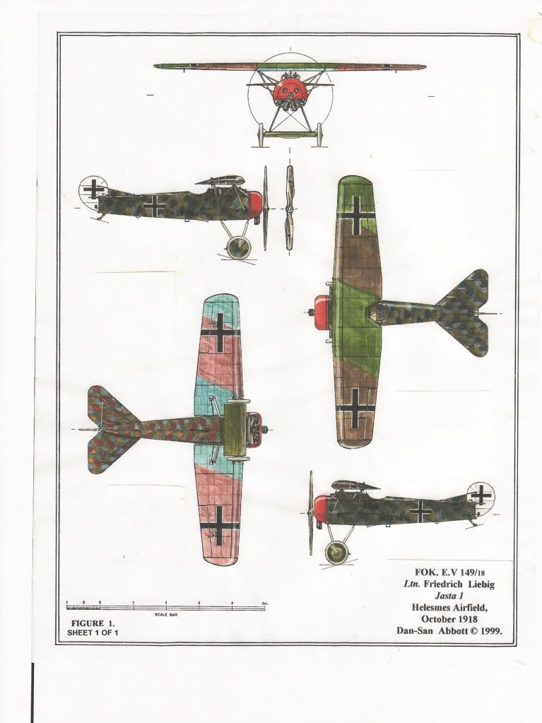

Poszperałem trochę i było tak jak pisałem... W środku lozenge poza elementami drewnianymi na burtach można je psiknąć kolorem płótna leciutko bo kolory były zadrukowane z drugiej strony. Widziałem 4 i 5 kolorowe lozenge w źródłach ale te nowsze skłaniają się ku 5 kolorowemu. Elementy kratownicy owijane również w lozenge.
No i jeszcze jedna baaardzo ważna uwaga. Schemat malowania proponowany przez Eduarda jest raczej błędny Dan Abbott badał mnóstwo fotografii E.V lub jak kto woli D.VIII i udowodnił, że skrzydła malowano na sklejkę dość krzywdzącymi mój zmysł estetyczny kolorami góra brąz i zielony i dół błękit i fiolet :shock: ... poszperaj na Aerodrome na pewno znajdziesz schemat.
Ja swojego na pewno tak będę malował.
Powodzenia!

Poszukałem i jedyne co znalazłem na temat tego malowania to iż skrzydło posiadało malowanie smugowe i kołpak śilnika był malowany w takim zielonkawym kolorze. Czy to co podałeś nie dotyczy polskich Fokkerów?

Postprzez xmald » piątek, 19 lipca 2013, 13:32
http://i241.photobucket.com/albums/ff205/29selley/IMG-1.jpg
Masz tutaj jak to powinno wyglądać. Polskie Fokkery przynajmniej na początku (nie wiem jak później) miały oryginalne malowanie + polskie oznaczenia i godła osobiste. Także dotyczy to raczej większości Fokkerów.
Zgadza się to malowanie smugowe ale przez to, że skrzydło kryte było sklejką i pod koniec wojny (inne kolory i farby? zaznaczam znowu, że to moje wnioski) wyglądało inaczej niż typowy Fokkerowski kamuflaż smugowy. Poniżej masz fotę repliki zrobionej zgodnie z tym, co pisałem:
http://www.collectors-edition.de/FokkerD7/2004-12/4511.jpg

Postprzez bartek33365 » piątek, 19 lipca 2013, 13:45
To już sam nie wiem. Ale jak czytam co piszesz i przeglądam zdjęcia to raczej będę malował tak jak mówisz.

Postprzez bartek33365 » niedziela, 28 lipca 2013, 20:31
Karaś skończony czas popracować przy Fokkerze. Większość elementów czeka już na malowanie.
Co do malowania skrzydła to jednak zrobię tak jak w instrukcji tylko że smugowe. Poszukałem trochę w internecie tego modelu i wszystkie pomalowane skrzydła były tak jak w instrukcji, a chciałbym nic nie zepsuć przy tym modelu.
