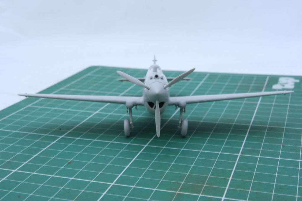

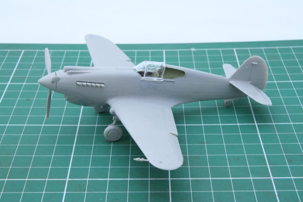

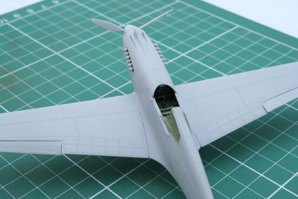

Tym razem na ruszt trafił w miarę świeży model 'trąbki'. Na pierwszy rzut oka wymiarowo i kształtowo jest poprawny. Problemy też są - kokpit jest zdecydowanie zbyt płytki raczej w stylu bolidu F1 a nie samolotu. Brakuje wlewów paliwa i oleju na lewej burcie za kabiną a na prawej jest niepotrzebna dziura. Niezbyt zachwycają nity, grube natomiast dosyć rzadkie. Śmigło też jakoś tak nie przekonuje. Dla odmiany spasowanie elementów jest niezłe choć Tamiya to nie jest, trafiła się też nieładna jamka skurczowa na wysokości kabiny. Po złożeniu wygląda tak:
Detale przyklejone na ślinę na potrzeby sesji zdjęciowej :)
Zrobiony w zasadzie pudełkowo - dorobiłem tylko wlewy, wyciąłem stery i lotki i zeszlifowałem wystający luk za kabiną. Zdecydowałem się na kalki Tally Ho '38' z AVG. Interior green za kabiną zmyłem zdecydowałem jednak zrobić 'podszybie' w kolorze kamuflarzu choć to niestety nie mam zdjęć tej konkretnej maszyny i tylko zgaduję. Obecnie model spryskany surfacerem i schnie.

Te nity rzeczywiście paskudnie wyglądają :-/ ten "trąbek" się uparł i nas uszczęśliwia na siłę :x
Fajnie, że model z Avg, czekam z niecierpliwością na ciąg dalszy relacji ;o)

Może to złudzenie optyczne, ale w ogóle cały model wygląda na jakiś takiś skurczony. Jakby żałowali plastiku i zrobili krótszy gdzie się tylko dało.
Nity jak tarka. I kabina chyba nie do końca wymiarowa (wygląda na za grubą w stosunku do kadłuba, ale to może też złudzenie).

Nity rzeczywiście tragiczne. Lepiej jakby ich w ogóle nie było, może warto by je zlikwidować i ewentualnie delikatnie odtworzyć?

Plany mam tylko w 1/48 i porównanie wykonywałem tylko 'na oko', raczej nie jest za krótki czy inaczej oszukany. Kabina jest tylko położona a po przyklejeniu siądzie niżej ale biorąc pod uwagę to że bez problemu można ją zamontować jako otwartą mimo znacznej grubości na pewno jest lekko niewymiarowa. Ma też fatalnie zrobione ramki - bardzo wystające i nienaturalnie grube.
Zastanawiałem się nad przenitowaniem ale uznałem że ten model nie jest tego wart. Traktuję go jako ostatni sparing przed tamkowym P-47, którego oglądam co wieczór i zachwycam się każdym detalem :)

Mam ten zestaw , przykładałem go do planów z Kagero i z tego co pamiętam leżał w nich bardzo sympatycznie ( no chyba że plany też skopane ).

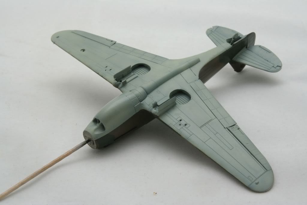

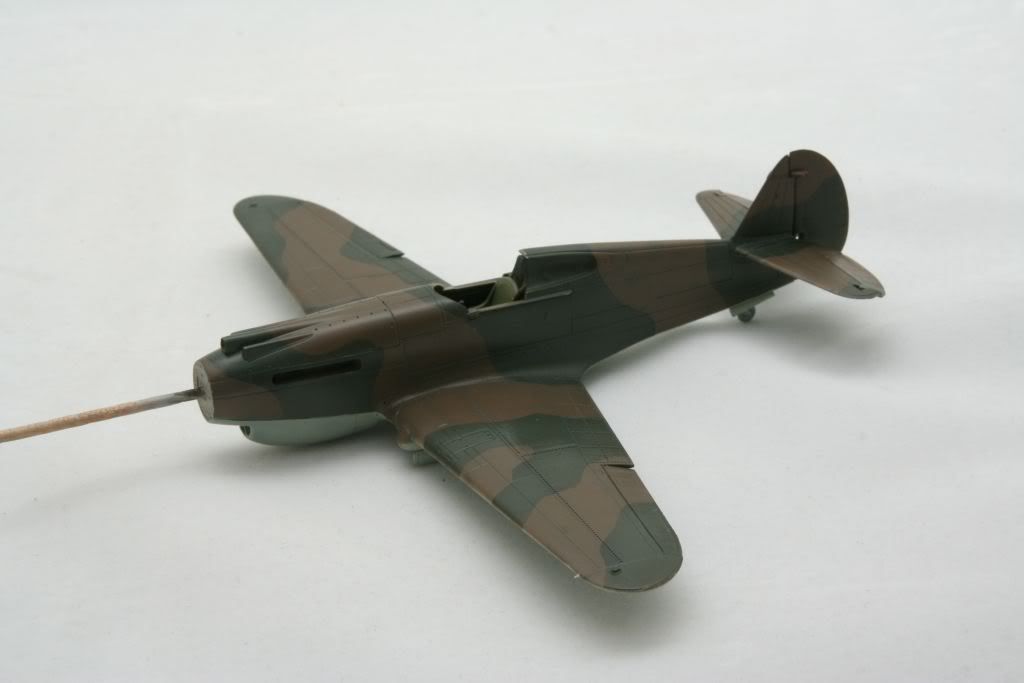

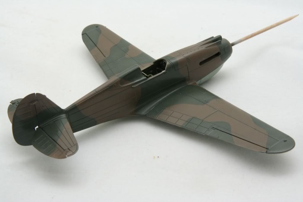

P-40 pomalowana, pryśnięta bezbarwnym i czeka na kalki. Pierwszy raz zastosowałem metodę podpatrzoną u Wojtka Fajgi przy budowie foki czyli maskowanie przy użyciu cienkiej taśmy i wypełnienie maskolem. Efekt moim nieobiektywnym zdaniem świetny :) Malowałem farbami Agamy, przy czym spód to Sky type S ale nieco zmodyfikowany kilkoma kroplami intermediate blue. Całość delikatnie przefiltrowałem mocno rozrzedzonymi olejami, chciałem uzyskać efekt lekkiego wypłowienia i zacieków od deszczu. Pierwsze nawet się udało, zacieki w większości zniknęły pod bezbarwnym więc jeszcze będę je odtwarzał. Sam bezbarwny tradycyjnie skopałem ale jakoś nie mogę utrafić w optymalne parametry valejo :(. Tyle wstępu teoretycznego czas na fotki:
Jak zwykle wszelkie komentarze mile widziane. Szczególnie konstruktywna krytyka :)

Bardzo to elegancko wygląda, mógłbyś zaprezentować w jakim malowaniu bedzie ta maszyna,czyżby "Hells Angels"?

Bardzo ładnie wyszło CI to malowanie.

Model bardzo fajnie pomalowany. Dobra robota ;o)

Dzięki za podtrzymywanie na duchu, choć przyznaję że pierwszy raz sam jestem zadowolony z efektów :)
Marcin, chciałbym Hells Angels ale niestety nie znalazłem takich kalek i dlatego będzie 2nd squadron AVG czyli Panda Bears. Numer boczny 38.
