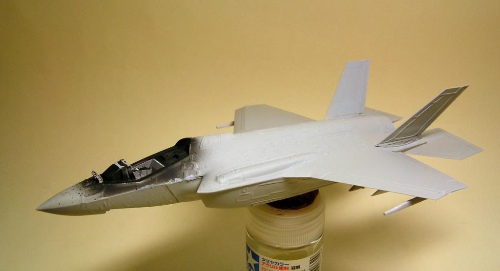

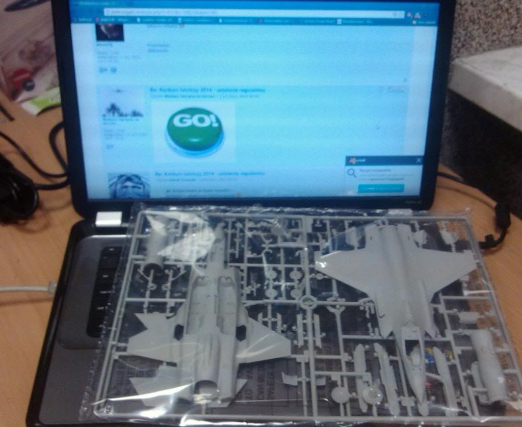

Model jest nowy, na opakowaniu wita nas napis 100% new moulds ! No formy nowe ale nie postarali się. Na całym kadłubie jest coś ala faktura odlewu, nie wiem w jakim celu ale coś takiego zrobili. Drugą sprawą jest uboga kabina, wypuszczają nowy model a kabina to płaskie boki, na które nakleja się czarne prostokąty z kilkoma białymi kropkami. Producent dorzucił też ładnie wykonany korpus silnika, ale jeśli chcemy go zrobić na zewnątrz, wnętrze komory musimy dorobić sami. Uzbrojenie ubogie, Italerka nie dodała zewnętrznych pylonów, a w zestawie znajdziemy jedynie dwa AMRAAMy i dwa JDAM na podstawie mk84. Dodatkowo w gratisie dostajemy trochę nadlewek przy elementach kokpitu. Ale ogółem samolocik fajny i myślę że po drobnych przeróbkach będzie się go sklejało świetnie. Jeśli chodzi o uzbrojenie to chcę dorobić zewnętrzne pylony i zawiesić na niech 2x JDAM, 2x Paveway, 2x AMRAAM lub Sidewinder.

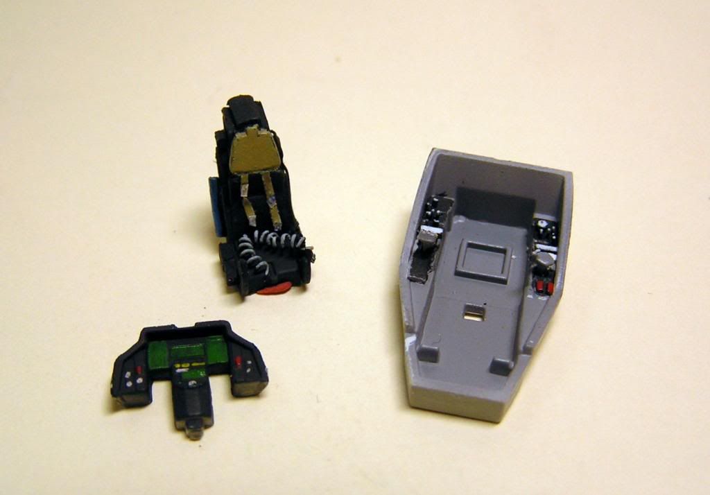

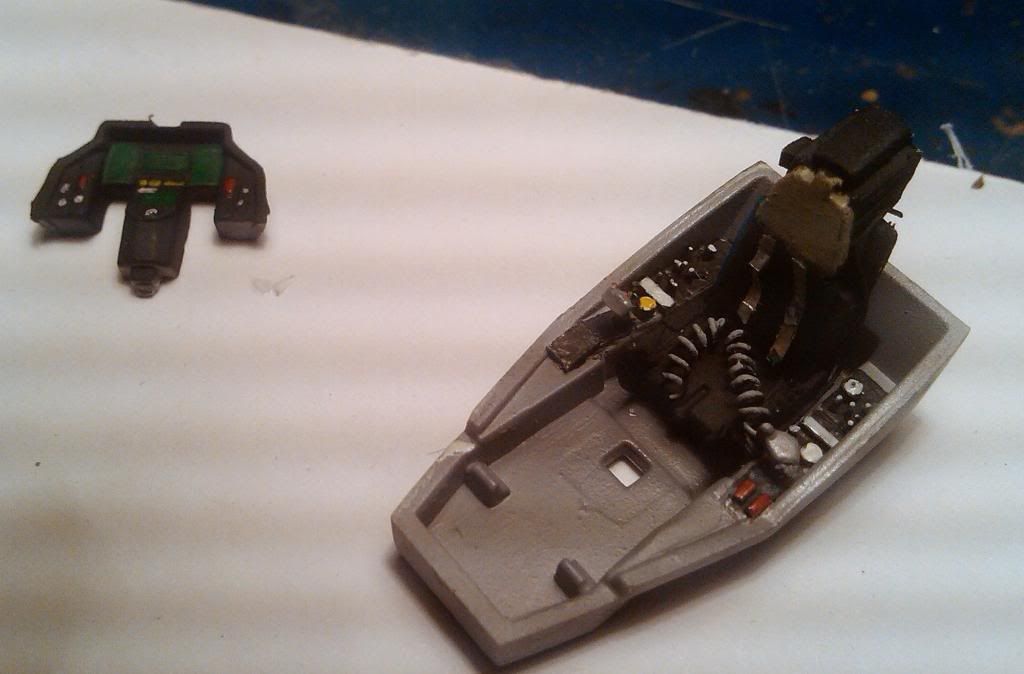

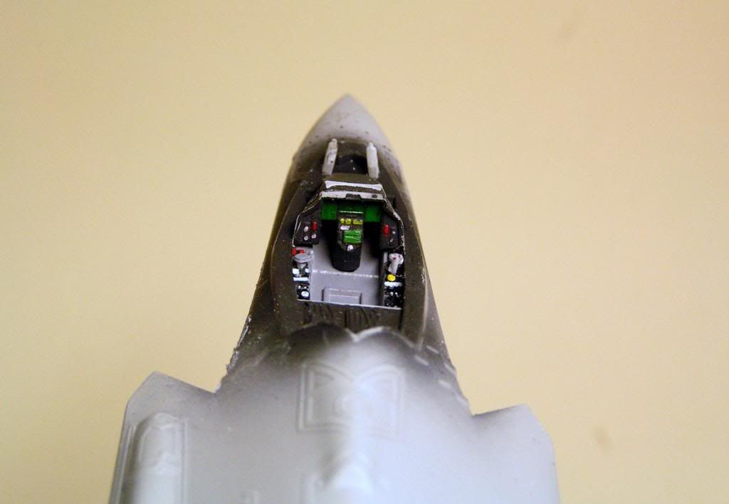

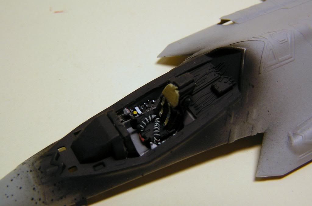

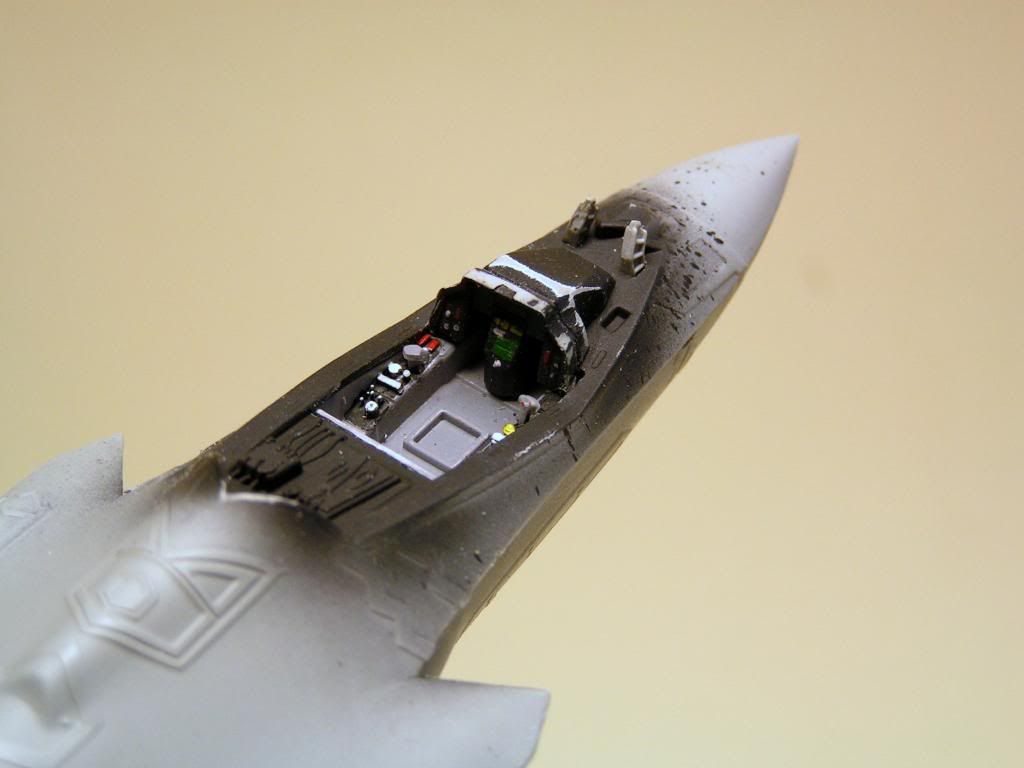

Póki co wykonałem kokpit. Dodałem trochę jakiś przełączników, parę detali na fotel i rurkę tlenową którą wymienię na inną bo ta mi nie leży. Kokpit to improwizacja. Samolot to dopiero prototyp, i w google zdjęć jak na lekarstwo a każde inne...

Masz ode mnie duży plus za wybór tematu ;o)
Rurę tlenową wymień koniecznie :) Przede wszystkim za gruby drut i trochę za luźno zwinięty.

Czesiu, to jest rura tlenowa?
Na oko wygląda jak zwój kabla.
Jest strasznie szeroka.
To 1/72, taka rura w rzeczywistości ma ile? 3 cm? 5 cm? To daje 0,5 - 0,7 mm średnicy maks.

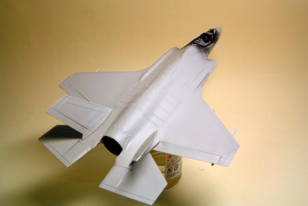

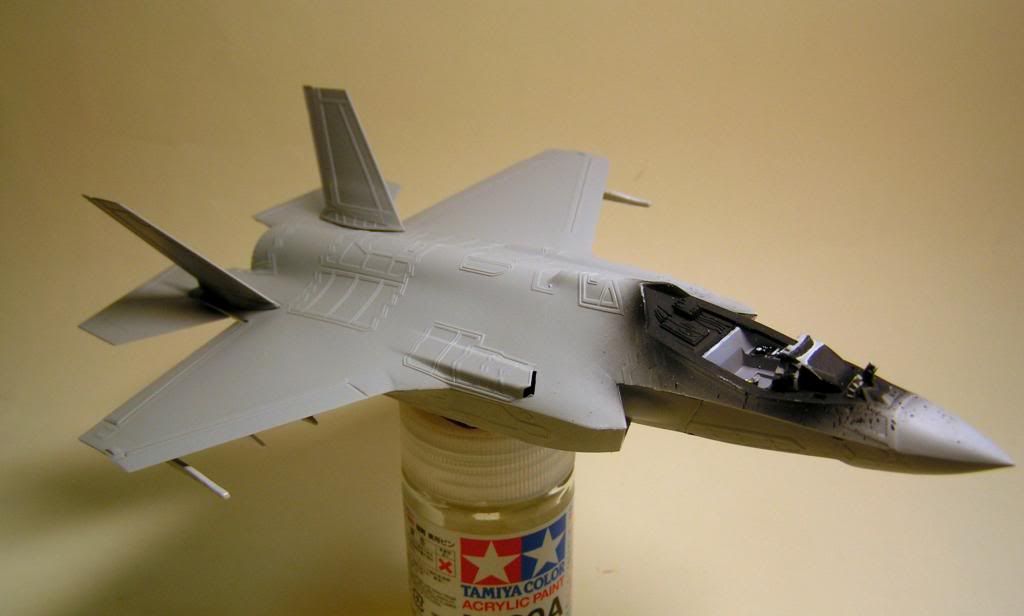

Model właśnie czeka na malowanie, kompresor już działa :mrgreen:

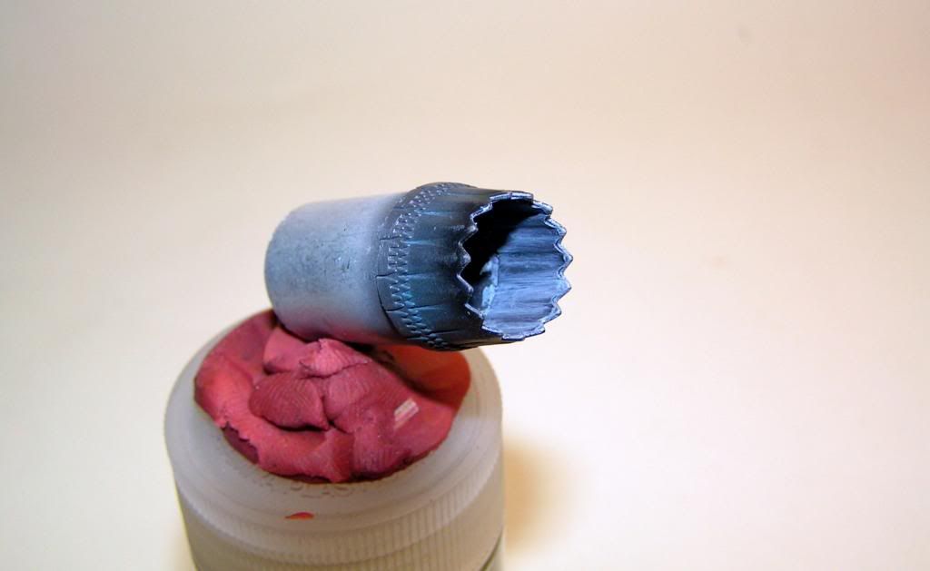

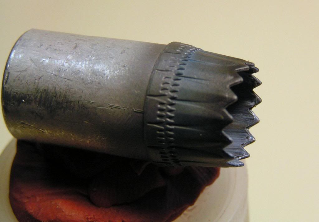

Pomalowałem dyszę titannium i exhaust i przybrudziłem niebieską pastelą i białą olejną. Potem pobrudzę jeszcze białym pigmentem i będzie git. Silnika mi było szkoda to zrobiłem kanał dolotowy z kondensatora elektrolitycznego. Pylony przeszczepiłem od F-16 Mastercrafta a 2 dorobiłem sam. Uzbrojenie 2xJDAM Mk84, 2x HARM, 2x AMRAAM.
Model jak na italerkę skleja się świetnie, klocki Lego.

Czesiu, przeszlifuj te przetłoczenia na kadłubie. Co to Italeri wydumało?! :shock:
Myślałem, że Fujimi jest słabowaty, ale Italka bije go na łeb!
