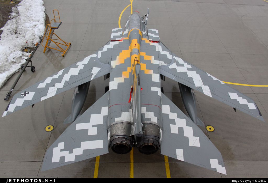

Czas rozpocząć budowę modelu okolicznościowego - w tym miesiącu mija 6 miesięcy odkąd rozpocząłem przygodę z modelarstwem.
W związku z tym na warsztat trafia model nie często prezentowany na forum Tornado ECR w dodatku w okolicznościowym kamuflażu z jednym ale?
Oryginalnie Revell wypościł ten model w kamuflażu Tigermeet 2001/02 ja jednak zmienię ten kamuflaż na inny okolicznościowy i to jest właśnie to ale.
Nie przepadam za tymi dla mnie festyniarskimi kamuflażami tygrysimi ale Tornado pojawiał się w takowym jednak nie co mniej festyniarskim wydaniu. Na razie nie uchylam rąbka tajemnicy - choć kto się interesuje pewnie szybko odnajdzie kamo które zamierzam wykonać.
W dodatku kamuflaż ten w całości trzeba będzie wykonać ręcznie (brak kalek etc).
Powinno to także wydłużyć proces budowy modelu a to cieszy moją drugą połowę, która twierdzi że przy moim tempie sklejania przewiduje bankructwo z początkiem 2016r.

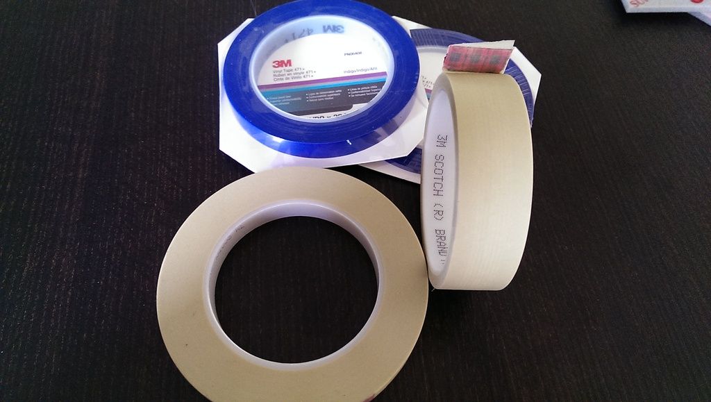

Kolejnymi produktami które używam a które także często widzę w warsztatach modelarskich to taśmy odcinające i maskujące.
Taśmy odcinające dzielą się na te używane do linii prostych i systemów multistripe (szeroka taśma na fotce) oraz taśmy do wycinania łuków.
O maskujących nie ma sensu wspominać.

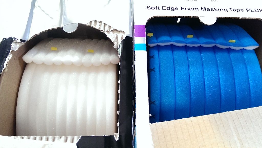

Warto natomiast wspomnieć o czymś co bardzo często wykorzystuję zarówno do maskowania jak i przy kamuflażu.
Taśmy piankowe do felcy, wygląda to tak:
Taśmy te to różnej szerokości wałki lub płaskie kawałki pianki z klejem - świetne do maskowania wnętrza kabiny te wąskie można stosować zamiast blutac'a przy kamuflażu mają także zastosowanie do zabezpieczania elementów przed porysowaniem czy otarciem.
W trakcie oklejania po podkładzie czy pracy z kalkami naklejam te wałki w miejscach styku kadłuba z podłożem dzięki czemu nie rysuje sobie wcześniej polakierowanych elementów.

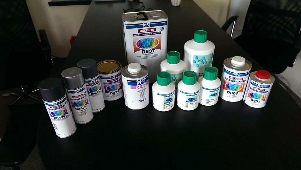

Na koniec chemia lakiernicza:
Używam produktów tzw. Car Refinisch większość to bazy i pigmenty wodorozcieńczalne takich pigmentów jest ok 80 i można z nich tworzyć kilkadziesiąt tysięcy kolorów i nie zliczoną ilość odcieni.
Podkłady używam głównie w formie epoksydu 2K (aplikacja aero) daje on pełną przyczepność na dowolnym podłożu i po wyschnięciu nie ma możliwości zerwania powłoki wraz z taśmą maskującą.
Używam także podkładów w spray w różnych odcieniach szarości czasem także podkładu modelarskiego Tamki Light Gray. Moje spray'e mają zbyt dużo wypełniacza więc jak potrzebuję tylko położyć podkład w niewielkiej grubości to używam Light Gray'a
Lakiery bezbarwne także 2K ponieważ nie lubię sytuacji gdy coś mi odpada, ściera się itd.
Do tego podstawa czyli zmywacz lakierniczy, który służy mi nie tylko jako odtłuszczacz ale także mieszam w nim wash'e
Odtłuszczam powierzchnie przed aplikacją podkładu, lakieru ale także przed nałożeniem kleju.

KRL napisał(a):Taśmy te to różnej szerokości wałki lub płaskie kawałki pianki z klejem - świetne do maskowania wnętrza kabiny te wąskie można stosować zamiast blutac'a przy kamuflażu mają także zastosowanie do zabezpieczania elementów przed porysowaniem czy otarciem.
Ciekawe rzecz.
Jakiej one są średnicy, że można je używać do malowania łat kamuflażu?
Solo
Posty: 6005
Re: Tornado ECR 1:32/Revell
Postprzez KRL » środa, 24 czerwca 2015, 05:10
Tego rodzaju gąbek do dwóch jest na rynku bez liku i różni producenci wypuszczają różne szerokości. Ja używam 9mm i 5mm bez kleju, którą zwyczajnie podtrzymuję dociskając palcami.
Przy skali 1:32 dziewiątka do 15 mm są idealne.
Natomiast płaską gąbke 3M niebieską bez problemu można ciąć nożykiem do tapet na paski szerokości 3mm.

Postprzez rudolf24 » środa, 24 czerwca 2015, 08:40
Rzadko spotykany model na forach. Ją używam ciężarków wędkarskich oraz patafixa do obciążenia nosa. Ta gąbeczka m3 super fine jest dostpena do ogólnej sprzedaży ?
Ostatnio edytowano środa, 24 czerwca 2015, 10:00 przez rudolf24, łącznie edytowano 1 raz
rudolf24
Posty: 1038
Postprzez KRL » środa, 24 czerwca 2015, 09:13
rudolf24 napisał(a):Rzadko spotykany model na forzch. Ją używam ciężarów wędkarskich oraz parafia do obciążenia nosa. Ta gąbeczka m3 super fine jest dostpena do ogólnej sprzedaży ?
Na pewno można ją kupić w sieci dystrybucji 3M.
