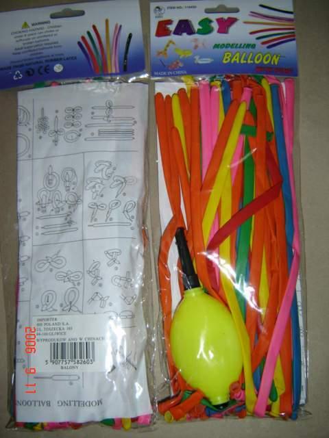

A może do zrobienia oponek wykorzystać nienapompowany czarny długi balonik (taki, z których skręca się różne zwierzątka itp.). Można go pociąć na odcinki i po naciągnięciu na walec zwijać jak maskol, na oko ma średnicę 1-1,5 cm. Problem trwałości byłby chyba częściowo rozwiązany :-/ Na zdjęciu są kolorowe ale już znalazłem same czarne pakowane po 10 szt.
