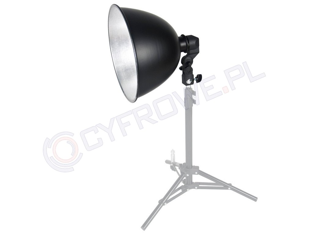

Nie ma sięco naśmiewac, chodziło mi o coś takiego mniej więcej:
I chyba warto coś takiego kupić.
