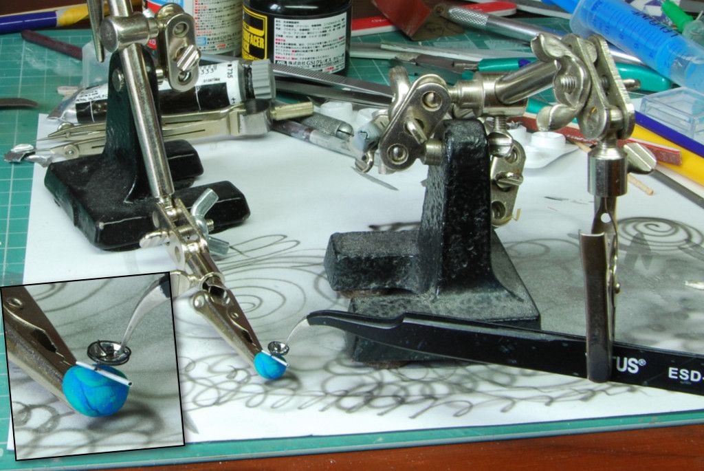

Kilka minut męczyłem się nad sposobem przyklejenia reflektora do rurki aluminiowej. Wreszcie z pomocą przyszły dwie trzecie ręki :)
Całośc udało się upchac we wnęce. Nie żałowałem kleju, żeby po zamknięciu nie miec problemów z odpadającymi częściami.

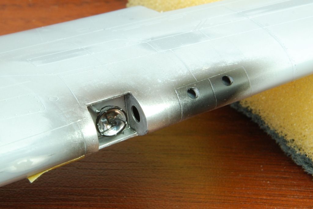

Wcześniej zrobioną osłonę vaku chciałem wykąpac w sida, bo była lekko matowa. Niestety zbyt duża ilośc płynu została na owiewce zamieniając się w paskudny zaciek. Dodatkowo przykleiły się paprochy. I tak tłoczenie i dopasowywanie trzeba było zrobic jeszcze raz :-/ . Tak to wygląda obecnie.
Krzysiek

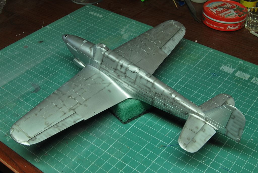

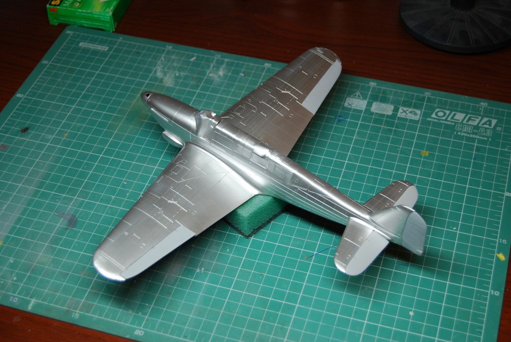

Postprzez Strużyn » piątek, 26 września 2014, 21:43
Zaczęła się zabawa z malowaniem. Poniżej foto maszyny, którą będę starał się odtworzyc.
Jak widac powyżej kadłub jest mocno obdrapany. Początkowo chciałem położyc sreberko tylko w miejscach przyszłych zdrapek, ale srebrną malowało mi się tyle szeroko, że pojechałem od razu całośc :D Przy okazji sprawdzę czy faktycznie kolory położone na srebro wyglądają żywiej/ciekawiej.
Krzysiek

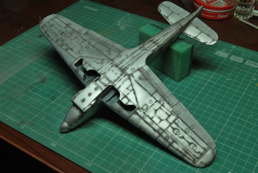

Postprzez Strużyn » niedziela, 12 października 2014, 16:24
W niedzielę udało się wykraść trochę czasu w celu zrobienia preszajdingu. Tutaj jeszcze niedokończony bo miejscami chcę użyć lakieru do włosów. Niedługo pierwsze kolorki :) .
