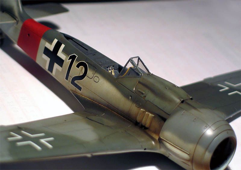

Postprzez Marin » poniedziałek, 16 lutego 2015, 01:05
No dobra. Żarty na bok bo dzisiaj miałem przez dłuższy czas ciśnienie 200. Pierwszy raz w życiu robiłem płowienie powierzchni paneli. Trochę teraz żałuje że nie nitowałem tego modelu bo pewnie w połączeniu z odpowiednim płowieniem efekt byłby o niego lepszy. Ale muszę sobie zostawić coś do nauki w następnym latawcu - już czeka w kolejce :)
Poniżej moje wypociny. Jeżeli to może coś usprawiedliwić to używam aero za 50 zł więc nie mam takiej super precyzji. Proszę o uwagi bo jeszcze mam szansę coś popoprawiać jakby trafiły się jakieś okropne babole.
Dół jednak pociągnąłem jeszcze lekko bazowym bo wydawał mi ten preshading za mocny.
I jeden detal z dedykacją dla Pawła od którego dostałem śmigiełko. Na razie śmigło lekko przeleciałem pędzlem w poprzek łopat i powstały takie matowe delikatne smugi ale zastanawiam się nad dodaniem delikatnego spracowania śmigła. Na razie zostawiam ten element bo szukam dobrej fotki żeby nie przesadzić. Kołpak obijany bardzo delikatnie szczoteczka drucianą. Wentylator obijany srebrna kredką (szczotka była zbyt twarda i urwałem jedną łopatkę wentylatora więc musiałem zastosować mniej inwazyjna technikę).
To tyle, jutro mam nadzieję gonić dalej czyli okopcenia. I znów będę miał ciśnienie 200 i stany przedzawałowe. Zastanawiam się czy nie pociągnąć teraz sido i na to dopiero okopcenia. Jakby nie wyszły zawsze większa szansa że je jakoś usunę :?

Postprzez Pawel Burchard » poniedziałek, 16 lutego 2015, 08:08
Fajnie to wygląda, powodzenia z kopciami :)

Postprzez marco2607 » poniedziałek, 16 lutego 2015, 11:59
Marin napisał(a):Jeżeli to może coś usprawiedliwić to używam aero za 50 zł więc nie mam takiej super precyzji. Proszę o uwagi bo jeszcze mam szansę coś popoprawiać jakby trafiły się jakieś okropne babole.
Postaraj się trochę zamaskować plamy na stateczniku ( SZARE :oops: ) i lekko dookoła psiknąć niebieskim , zmniejszy to odkurz z aero. To samo możesz zrobić na kadłubie .
Najlepiej zmień aero , szkoda nerwów. :!:

Postprzez Marin » poniedziałek, 16 lutego 2015, 13:05
Postaraj się trochę zamaskować plamy na stateczniku ( zielone) i lekko dookoła psiknąć niebieskim , zmniejszy to odkurz z aero. To samo możesz zrobić na kadłubie .
Dzięki Marco. Nie wiem czy dobrze zrozumiałem ale czy chodzi ci o to że mam za miękkie przejścia między kolorami? Wydawało mi się ze na bokach kadłuba powinno być dość miękko. Na statecznikach może faktycznie. Podział kamuflażu robiłem od bluetacka I może nie postarałem się żeby wszędzie granica kolorów była jednakowa.

Postprzez Georg01 » poniedziałek, 16 lutego 2015, 14:13
Lepiej nie malować z ręki, nawet lepszym aero. Po prostu z masy plastycznej ala plastelina ulepić wałeczki i nałożyć je tak jak lecą linie kamuflażu. Plamki robić przez kawałek kartki z wyciętą w środku nieregularną dziurą lub kilkoma dziurami.
Co do koloru RLM 74. Nie wiem jak to się stało, ale wśród modelarzy i producentów farb zaczął nagle utrwalać się mit, że był to kolor zielony. Otóż był to jak najbardziej kolor ciemnoszary z LEKKIM zielonkawym odcieniem. Podkreślam to LEKKIM, bo od jakiegoś czasu RLM 74 stał się "modelarsko" zielony. Pewnie zaczęło to Gunze z ich całkowicie błędnie zielonym RLM 74 i tak już poszło po innych.
http://www.rcgroups.com/forums/attachme ... id=5668584
Proszę popatrzeć na wzorniki. Nie ma tu żadnych legend o wielu odcieniach RLM 74 i nawet jak były odchylenia, to nie były one wielkie. To był kolor CIEMNOSZARY. Późne Fw 190 i Późne Bf 109 miały nakładaną farbę w kolorze RLM 83 i to była farba, o WYRAŹNYM odcieniu zielonym.
To tak na marginesie. Po ubrudzeniu modelu kwestia kolorów ma drugoplanowe znaczenie, jednak zniechęcam bardzo do "zielenienia" na siłę RLM 74.

Postprzez macias13_84 » poniedziałek, 16 lutego 2015, 14:43
Faktycznie ciekawa sprawa z tym Gunze
Dla serii C jest to 36 i nazywa się Gray Green
Natomiast dla H jest to numer 68, nazwa Dark Gray i faktycznie jest w innym odcieniu choć niby oba RLM74 :shock:

Postprzez marco2607 » poniedziałek, 16 lutego 2015, 14:52
Georg01 napisał(a):To tak na marginesie. Po ubrudzeniu modelu kwestia kolorów ma drugoplanowe znaczenie, jednak zniechęcam bardzo do "zielenienia" na siłę RLM 74.
Gunze produkuje 2 farby ktore modelarze malują rlm74
1 to nazwa rlm74 o nr. C36 i faktycznie przebija zniej zieleń
2 to C301 fs-36081 i tu w/g Urban's Colour Reference Charts można ją stosować jako rlm74
http://www.ipmsstockholm.org/colorchart ... ermany.htm
jest dużo ciemniejsza i bardziej szara.Jerzy co o tym sądzisz. :?:
Georg01 napisał(a): Nie wiem czy dobrze zrozumiałem ale czy chodzi ci o to że mam za miękkie przejścia między kolorami? Wydawało mi się ze na bokach kadłuba powinno być dość miękko. Na statecznikach może faktycznie. Podział kamuflażu robiłem od bluetacka I może nie postarałem się żeby wszędzie granica kolorów była jednakowa.
Dokładnie o to chodzi , Jerzy napisał Ci prosty patent i bardzo skuteczny, kartka z papieru z otworami naklejona na bluetacka
zdziała cuda.Masz małe rozmycie i bez zbytecznego odkurzu. Spróbuj gdzieś na boku.POWODZENIA.

Postprzez Marin » poniedziałek, 16 lutego 2015, 21:08
Moje malowanie robiłem od wałeczków bluetacka. Średnica około 3-4 mm. Może za duża średnica wałeczków? A jak już jesteśmy przy szablonach to w jakiej odległości powinienem mieć ten szablon od powierzchni malowanej żeby było ok? Rozumiem że im większa odległość tym bardziej miękka granica barw.
Na zdjęciach tego samolotu plamki na ogonie były bardzo rozmyte dlatego nie robiłem ich wyraźnych. Z schematów jakie znalazłem w sieci każdy wyglądał inaczej więc generalnie uznałem, że sam muszę zdecydować jak to sobie wypośrodkuję, jak zresztą z kilkoma innymi detalami tego egzemplarza. Pytanie na ile moje malowanie jest dyskwalifikujące?

Postprzez Georg01 » poniedziałek, 16 lutego 2015, 22:18
Wałeczki nakładasz na model - mają się trzymać powierzchni modelu. Popróbuj sobie gdzieś na boku na kartce choćby. Nie maluj od razu na modelu tylko sobie zrób próby z boku. Poćwicz z godzinkę i sam wyczujesz jak należy ustawić aero w stosunku do wałeczka, żeby uzyskać taki leciutki rozpływ. Oryginalnie granice kolorów były dosyć wyraźne i tylko lekko rozmyte. Bez prób na boku nie uzyskasz efektu jaki chcesz. To samo zrób z plamkami. Zrób sobie z malutkiego kartonika (3x3 cm) szablonik i wytnij w nim malutkie , trochę nieregularne dziurki o średnicy 2-3 mm. Poćwicz plamkowanie na boku, dopiero potem na modelu. Od razu zobaczysz jaki dobry efekt można tym uzyskać.
Zanim wałeczki położysz na modelu warto model po pomalowaniu np. farbą RLM 75 pokryć sidoluxem, żeby zabezpieczyć powierzchnię. Na niektórych farbach masy plastyczne, szczególnie te tłuste, zostawią ślady i ich tak łatwo nie zmyjesz. Z sidoluxu wszystko ładnie sobie zmyjesz bez uszkadzania już pomalowanej powierzchni.

Postprzez Marin » poniedziałek, 16 lutego 2015, 23:31
Dzięki za kawałek wiedzy praktycznej, zdecydowanie będę pamiętał aby popróbować przed malowaniem modelu przy następnych pracach. Pomysł z szablonami jest super - prosty i łatwy do wypróbowania i dopasowania do efektu końcowego jaki będę chciał uzyskać.
Włąsnie jestem po godzinnym wertowaniu zdjęć okopceń. Wiem tyle co przed wertowaniem, bo nie ma oczywiscie jednoznacznej odpowiedzi jak to ma wyglądać. Założyłem że nie będę robił bardzo mocnych okopceń bocznych a dolne tez z umiarem. Wole mniej niż za dużo. Będę sie chyba wzorował z dolnym okopceniem na zdjęciach dobrych modeli bo zdjęć z dołu w locie i jeszcze z okresu WWII znalazłem tyle co nic. A jak jest to tak czarne że nic nie widać. Zabieram się do roboty. MOże cos jeszcze wrzucę dzisiaj.

Postprzez Marin » wtorek, 17 lutego 2015, 20:31
Zmieniłem aparat do zdjęć. Troche więcej zachodu z wrzucaniem fotek ale zdjęcia chyba będą lepsze. Dolne kopcie zrobione. Wyloty łusek zrobię przy okazji łosza bo teraz to sie boję.
Zaraz walczę z bocznymi - uff, będzie się działo. :mrgreen:

Postprzez Kuba P. » wtorek, 17 lutego 2015, 21:06
Jeśli mogę coś podpowiedzieć - może nie morduj się z aerografem bo jest niestety ryzyko, że przedobrzysz. Spróbuj mojego sposobu - wszystko namalowane farbami olejnymi dla plastyków: najpierw brąz wycierany i cieniowany, potem popsikałem wszystko matowym lakierem i nieco ciemniejszych brązów i na koniec czarny. Wszystko ścierane w dół. Lakierujesz półmatem i pędzlem z odrobiną white spirit i patyczkami do uszu masz absolutnie pełną kontrolę nad zjawiskiem + opcję "undo" :) jak przesadzisz.
