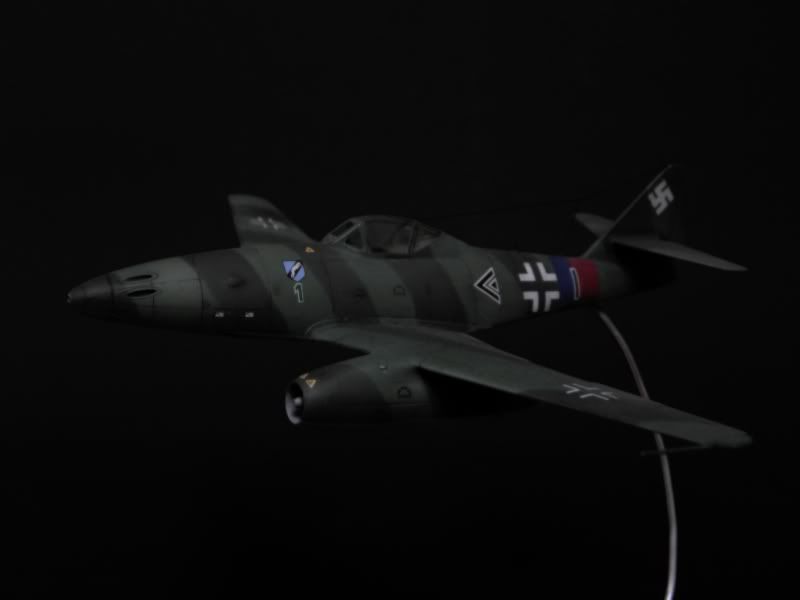

Postprzez Mecenas » piątek, 21 października 2011, 18:12
Tak dla formalności melduję tylko, że skończyłem w tym tygodniu drugi z modeli prezentowanych w tym wątku. Jako dowód tylko jedno zdjęcie, na którym celowo nic nie widać. Generalnie cieszę się, że mam go już za sobą.
Serdecznie dziękuję wszystkim kolegom, którzy pomagali mi merytorycznie w walce zarówno z Mustangiem jak i Schwalbe i zamieścili tutaj mnóstwo wartościowych materiałów. Mam nadzieję, że komuś jeszcze się przydadzą.
