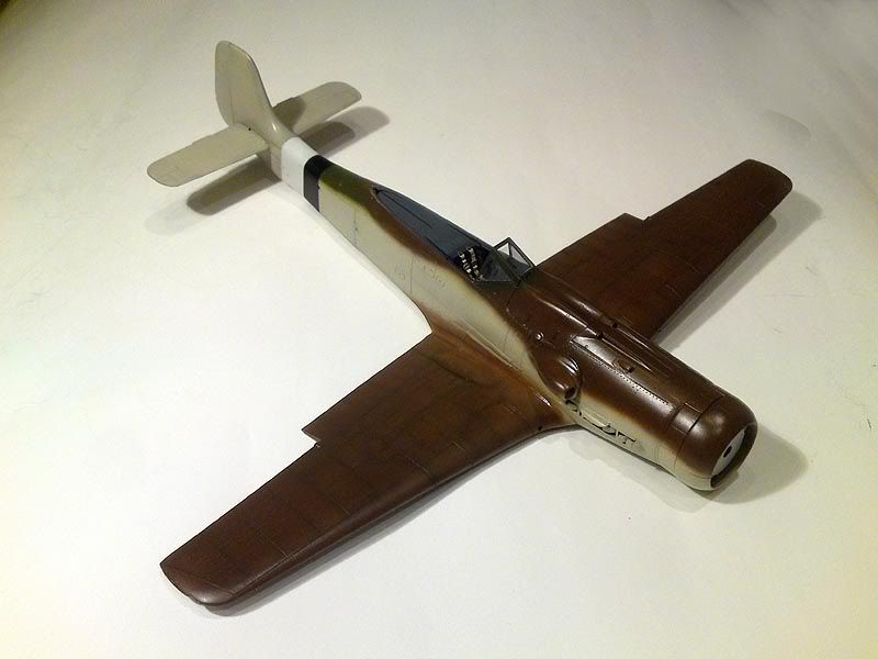

marco2607 napisał(a):Jedna rzecz która mnie zastanawia to kolor dołu stateczników, może powinien być rlm 76 ale ten bardziej niebieski.
Wiesz co, to jest niestety raczej nie do ustalenia. Wygląd osłon silnika (brakujące na zdjęciu) jest domniemany na podstawie ogólnych zasad malowania tego producenta i analogiczny z innymi egzemplarzami D-9 budowanych w tym samym czasie i miejscu. Malowanie kadłuba również bazuje na analogii choć w sporej części prawej strony jest możliwe do wiernego odtworzenia, bo jest zdjęcie. Niestety przebieg linii kolorów na kadłubie z lewej strony jest nieznany, na zdjęciu skrzydło zasłania kadłub. Malowanie stateczników poziomych w całości zgadywane. Nie widać ich nigdzie. Znów zostaje analogia z innymi samolotami.
Malowanie skrzydeł jest o tyle prostsze, że większość lewego i fragment prawego widać na zdjęciu. Resztę trzeba sobie dośpiewać...
Pawel Burchard napisał(a):A ja ciągle nie mogę Ci darować, że wybrałeś sobie na początek takiego dziwoląga a nie jakiś samolot z normalnym statecznikiem ;) I nie pisz, że dziwolągi są fajne...
Tą Dorę chciałem mieć od bardzo bardzo dawna. Właśnie dlatego, że jest inna. Kiedy wyszło dodatkowe zdjęcie na którym widać cyfrę i malowanie skrzydeł to już sprawa była przesądzona.
Jak już zaprzyjaźniłem się z tym modelem i mam opracowane know how odnośnie poprawek to całkiem podoba mi się ten zestaw.

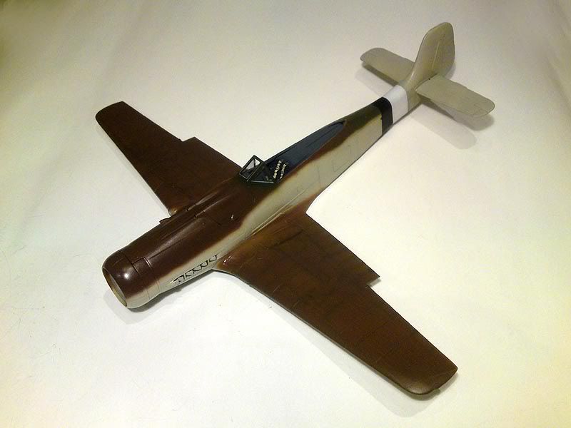

Postprzez Kuba P. » piątek, 29 lipca 2011, 00:18
Sie ist ein Modell und sie sieht gut aus

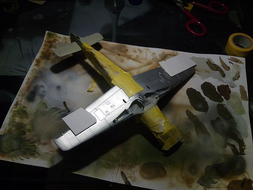

Komentarz jest dość skromny. Zmordowałem się malując tą lalę po nocach. Mam na chwilę dość.
Statecznik pionowy jest zostawiony w opcji "muszę się zastanowić, bo to nie jest takie proste".
Skrzydła z wierzchu mają już podkład RLM 81, od spodu nic. Malowanie płata też muszę przemyśleć.
Jest docelowe malowanie kadłuba, jest Schlageter Rumpfband, są smaczki takie jak podmalówki RLM 82 pod wiatrochronem i z tyłu kadłuba, które złośliwie na zdjęciu się schowały.
Jest zmordowany malunkowy, który pozdrawia wszystkich czytających te słowa i kładący się spać.

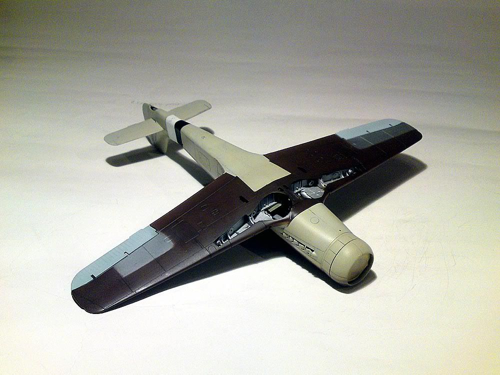

Postprzez Kuba P. » wtorek, 9 sierpnia 2011, 00:24

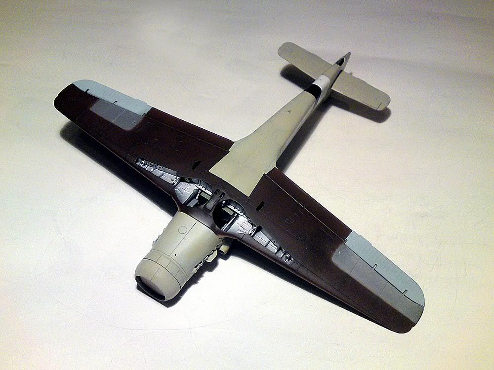

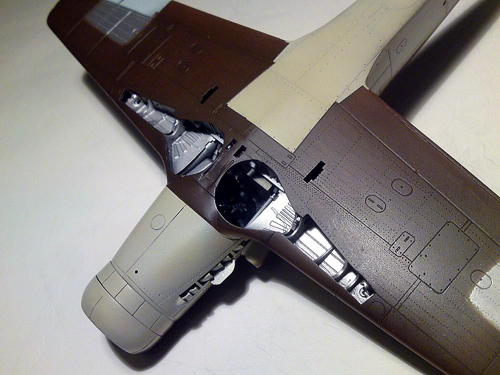

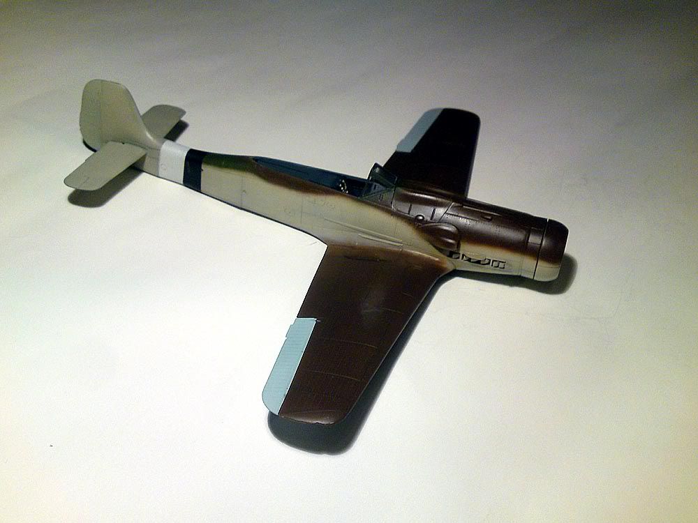

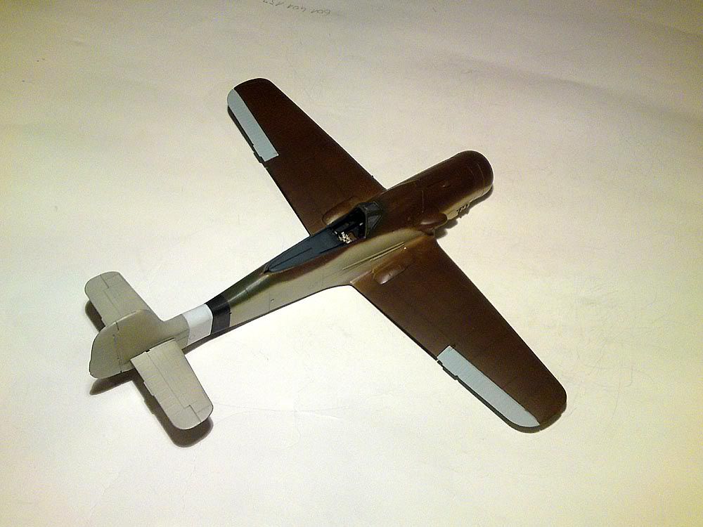

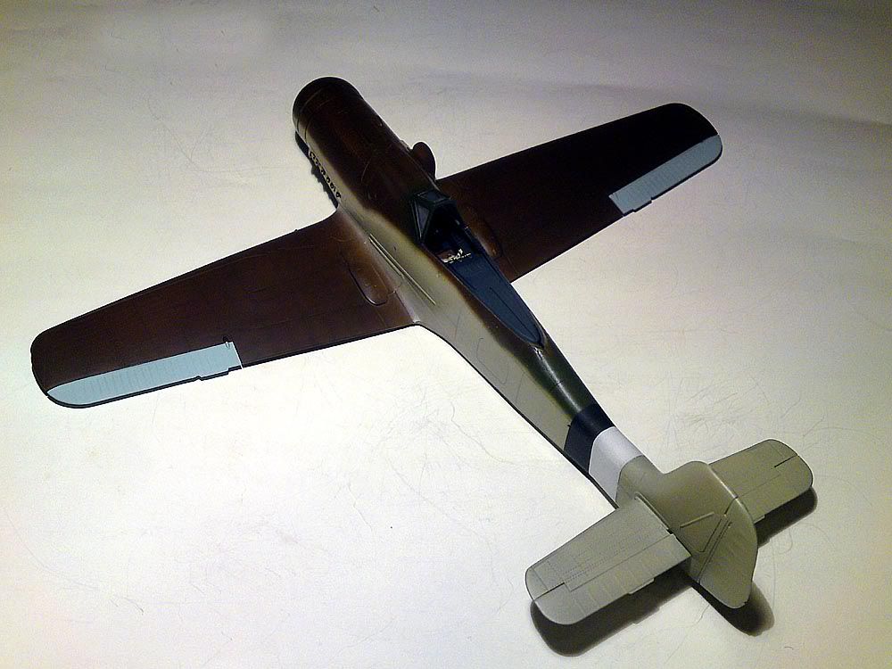

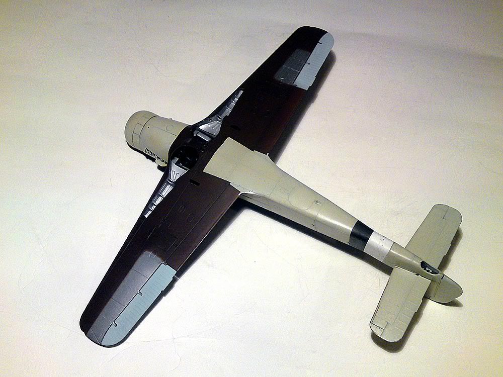

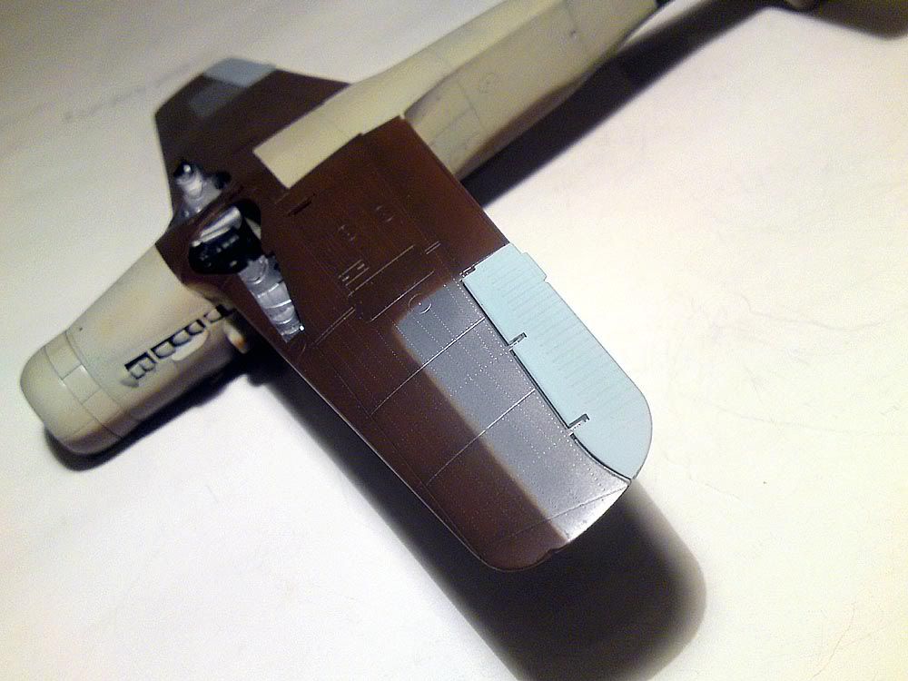

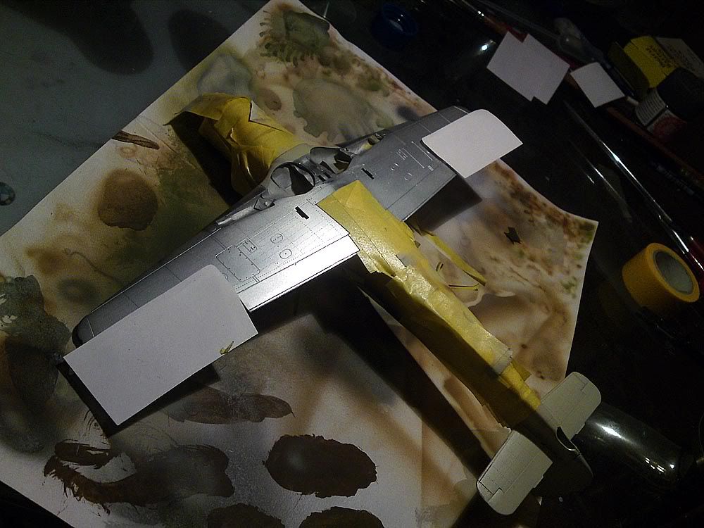

Kolejny krok, malowanie podstawowe spodu skrzydeł + małe korekty techniczne przy oprofilowaniu łączenia skrzydeł z kadłubem. Do domalowania detale.

Jestem ciekaw efektu końcowego. Wygląda faktycznie jak taki składak z 44/45 :) . Proszę skończ ją i połechtaj moje Dorowe Ego :mrgreen:

Wygląda ciekawie , ale myślałem że ciemny dasz tylko na 50% powierzchni dolnych skrzydeł.

Kuba, obserwuję i czekam z niecierpliwością na finał malowania. Wygląda to kompletnie nietypowo. Ale robota PRO!

Postprzez Kuba P. » wtorek, 9 sierpnia 2011, 10:38
Witam Panów,
Ten samolot aż taki nietypowy nie jest. Poza ogonem, który jest rzadziej spotykany malowanie jest jak najbardziej normalne dla tej serii D-9. To też nie jest składak. Normalny produkcyjny D-9. Nawet szczerze mówiąc to kamuflaż jest bardziej jednolity niż w pstrokatych Dorach produkcji Fieselera czy Wesserflug.
Malowanie spodu skrzydła jest również spotykane, tyle że rzadziej, na maszynach MMW i Focke-Wulfa. Po głębszym zastanowieniu zdecydowałem się na malowanie wg. interpretacji JAPO, gdyż ta wydaje się bardzo logiczna, przekonująca, zasadna i ciekawa. Bałem się, że takie malowanie spodu skrzydeł, choć poprawne to będzie wyglądało idiotycznie a okazało się po zdjęciu masek, że całkiem mi się to podoba. Jak domaluję resztę rzeczy na spodzie to będzie całkiem niezłe, tak przynajmniej sądzę.
Dziś chciałbym pomalować kamuflaż góry skrzydeł i zrobić coś z ogonem. Tutaj także muszę się zastanowić jak to wykonać, żeby było właściwie. No i bardzo chciałbym postawić już ten model na własnym podwoziu i położyć kalkomanie ale to jeszcze nie tak prędko...

Kuba a możesz wyjaśnić skąd ten brąz i aluplamy na spodzie płata?

Jacek Bzunek napisał(a):Kuba a możesz wyjaśnić skąd ten brąz i aluplamy na spodzie płata?
Jasne.

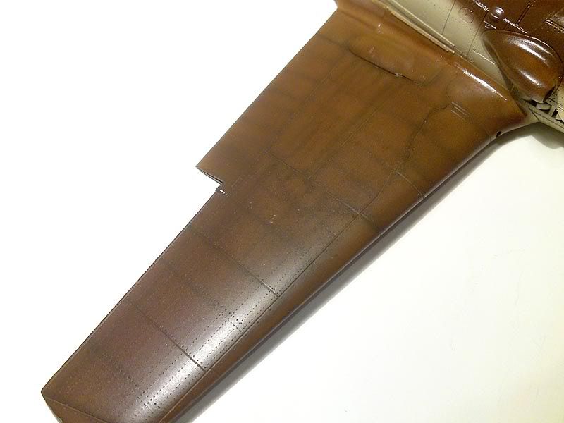

Taki wygląd skrzydeł to rezultat uproszczeń technologicznych na etapie malowania gotowych podzespołów wdrożony mniej więcej od połowy 1944 r.
Tutaj jest to jedna z wariacji sposobów malowania skrzydeł długich Fw 190 stosowana przez MMW pod koniec produkcji. Nie bawiono się już w malowanie jasną farbą spodu skrzydeł i nakładanie ciemnego kamuflażu na wierzch. Malowano całość od góry na ciemno i spód w części malowano tą samą farbą. Na górę pryskano plamy jasną farbą i tak powstawał kamuflaż skrzydeł. W moim przypadku spód jest dość obficie pomalowany, zwykle ograniczano się do malowania tylko przedniej części płata gdzieś do wysokości dźwigara. Autorzy opracowania JAPO zidentyfikowali ten typ, widocznego tu malowania na kilku egzemplarzach zarówno produkcji MME jak i Focke-Wulfa.

Rayl napisał(a):Jakim aero władasz :)?
Maluję Paasche VSR 90. Wszystko co tu namalowałem jest zrobione przy użyciu grubszej dyszy, cieńsza niestety się rozkalibrowała i pękła. Muszę sobie dopiero kupić nową.

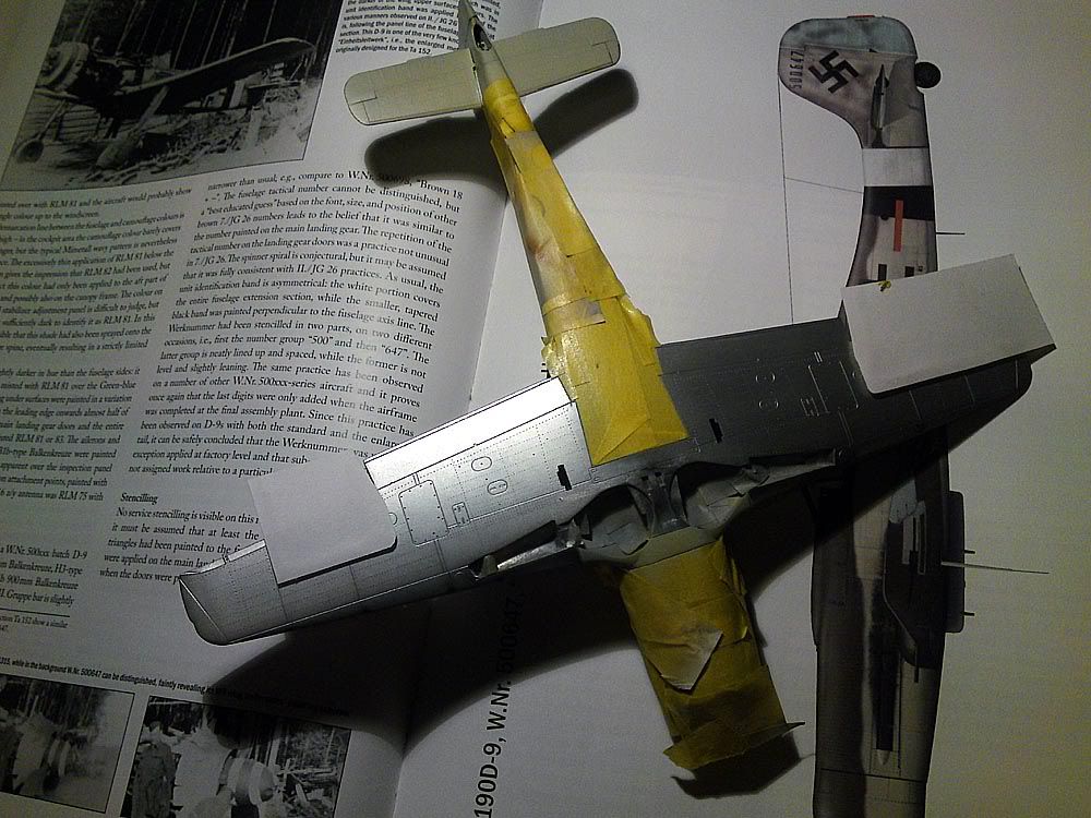

Właśnie się za to zabieram. Ja nie rozstrzygnę jaki to powinien być kolor, za to pokażę Wam moją interpretację zdjęcia i kolorów. Nic więcej. Będziecie widzieli jak "mój" zestaw kolorów wygląda.
Układ plam na skrzydłach "4" jest bardzo podobny do tego, który widać na skrzydłach "niebieskiej 12" 500570 i na niej będę się wzorował.
marco2607 napisał(a):Możesz wkleić jakieś zdjęcia z tym malowaniem. Jak wiesz ta foka bardzo mi się zawsze podobała i szczerze mówiąc trochę tym dołem namieszałeś.
Spróbuję zeskanować to foto "4" z Dorabooka, ale to na pewno nie teraz. Jak rozkładam malowanie to przepinam skaner i nie mam do niego dostępu.
