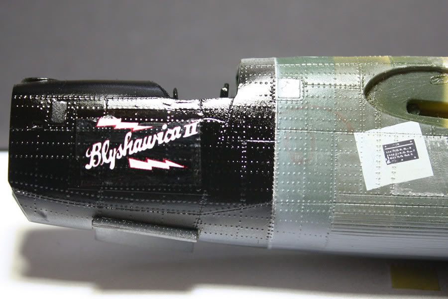

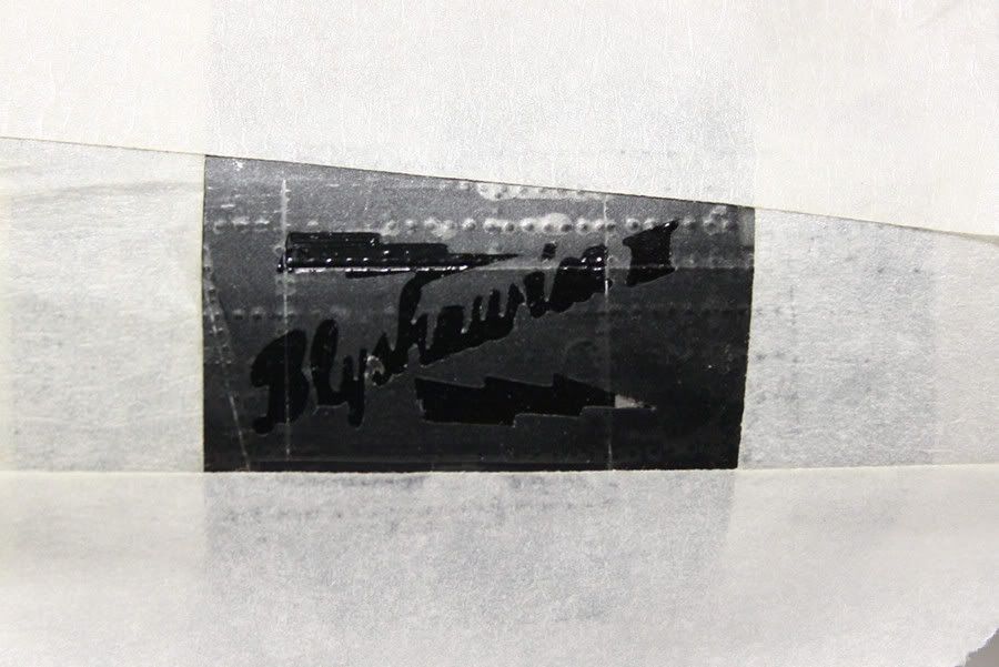

Poniżej krótki opis dwóch z wielu metod zrobienia "błyskawicy". Jakość samego napisu nie jest zbyt dobra bo w pierwszej kolejności obrazek spitona został zwektoryzowany, co łączy się z utratą jakości kształtów. Niestety słabo rysuję a narysowanie tego napisu zajęło by mi dwa dni.
Na obrazku wektorowym czarny został zamieniony na 100%K a lekko szary na biały.
Na zwykłej drukarce domowej (IP5200) zostały wydrukowane dwie kalkomanie, a następnie pomalowane Liquid Decal Film, ale może to być dowolny lakier bezbarwny tylko bez zawartości wody bo ta powoduje rozpływanie się rysunku.

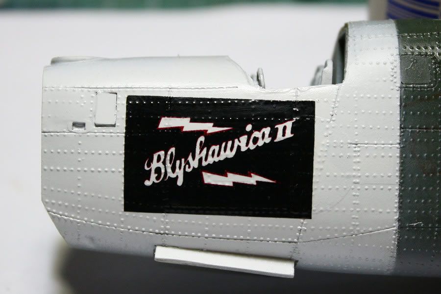

Kalki

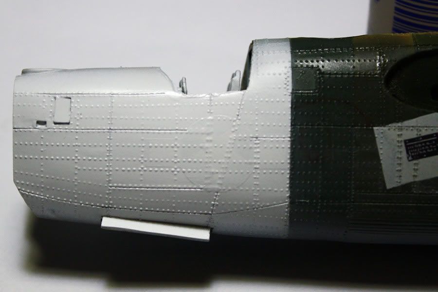

Kawałek kadłuba został pomalowany na biało farbką gunze C
Kalkomania zastała naklejona z odrobiną Gunze Set pod.
Środek został zamaskowany taśmą Tamiya, a reszta pomalowana sprayem TS-14
Na końcu wszystko zostało pokryte sidoluksem.

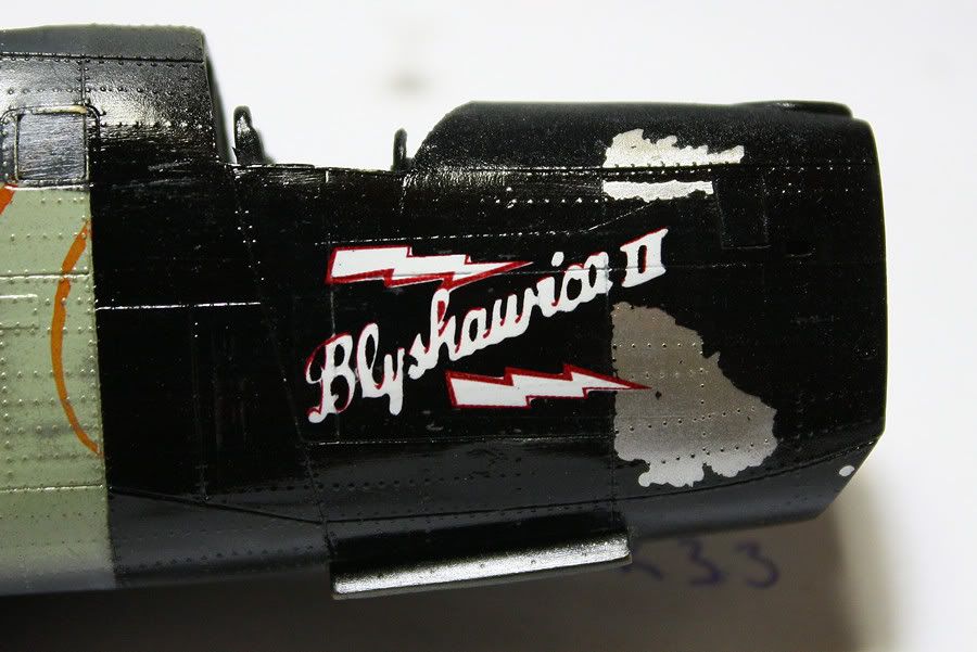

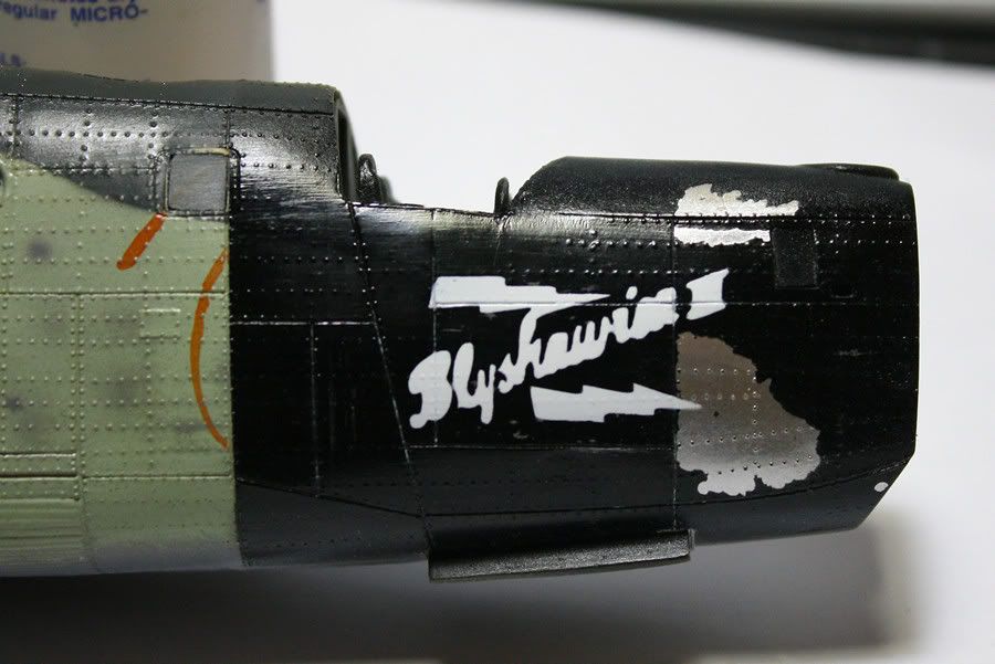

Metoda druga to kalkomania i maska (która została wycięta na najgorszym z możliwych ploterów bo DXY-1100 z nożem do ciecia). Siła cięcia jest tak słaba, że wymagane są cztery przebiegi, żeby coś wyciąć :)
Najpierw całość została pomalowana czarną farbką, a potem została przyklejona maska.
Następnie pomalowane na biało (też Gunze C). Przy zrywaniu maski zerwał się też kawałek farby dając naturalne dużej wielkości obicie :) Efekt zupełnie niezamierzony.

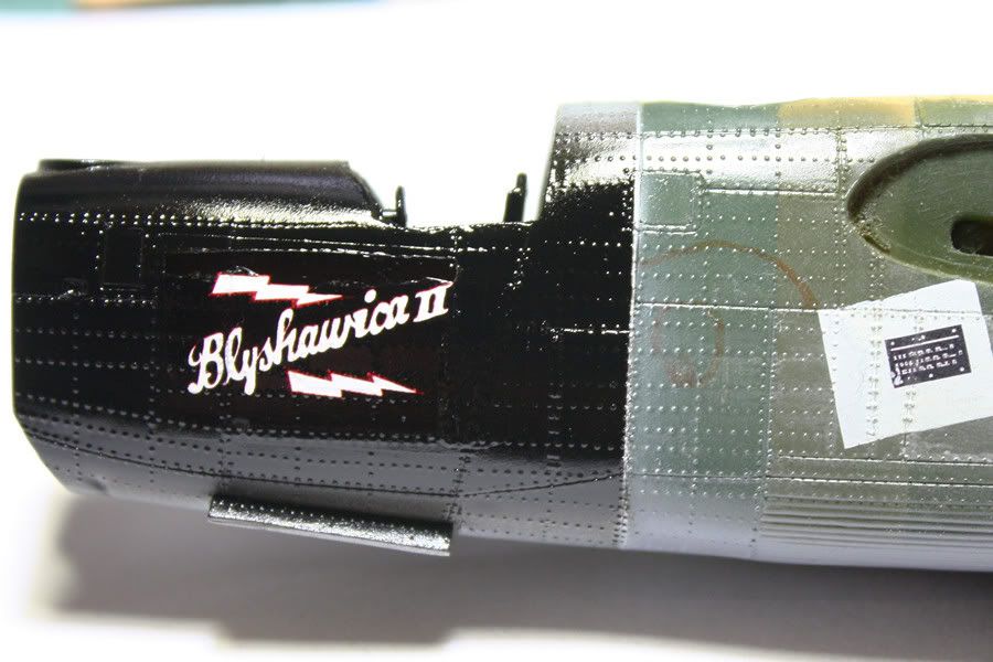

Kalkomania była kładziona z użyciem z płynem Set. Boki kalkomanii zawijały się do góry, ale bardzo delikatnym smarowaniem Solem ładnie się przykleiły. W wersji finalnej kalkomanii czerwone elementy należy powiększyć o jakieś 0.1mm, wtedy znikną białe obwódki.

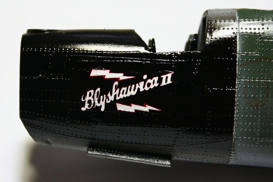

Po pomalowaniu sidoluksem.
Osobiście uważam, że lepsze efekty można uzyskać przy zastosowaniu metody drugiej ze względu na mniejszy "schodek". Kalkomania pokryta czarnym tuszem jest grubsza, ponadto taką kalkomanię trzeba zabezpieczać grubszą warstwą lakieru.
Sam rysunek trzeba też trochę zmodyfikować bo czarna kropka jest "grubsza" niż biała, dlatego też te obszary powinny być przed wydrukiem nieco pogrubione.

Ale jednak sam napis jest ladniejszy na kalkomanii. Ja zawsze obcinalem brzegi kalkomanii zostawiajac tylko niewielki margines, lekko retuszujac potem krawedzie. Mysle rowniez, ze malowanie sprayem (na zdjeciu warstwa farby wyglada dosyc obficie) uwydatnia krawedzie kalkomanii. Malowanie aerografem powinno wygladac delikatniej. Po czesci to tez kwestia samej grubosci kalkomanii. Ja kupowalem na eBay kalkomanie uzywane przy zdobieniu porcelany i byly one dosyc cienkie.

Ale nie do końca wszystko zrozumiałem. Drukujesz na specjalnym papierze który trzeba pokryć lakierem aby jak rozumiem tusz lepiej związał się z podłożem tak? Jakiego koloru jest ten podkład na papierze? Jeśli przeźroczysty, to litery w pierwszym wariancie nie mogły by być białe. Jeśli z kolei biały podkład, to w drugim wariancie musiałbyc dokładnie wyciąć czerwone obwódki żeby nie było widac białego. Więc może wariant 1 to druk na bili a wariant 2 na przeźroczystym? Tylko ze na zdjęciu pokazujesz wydrukowane obok siebie.
Sorry, jeśli nie opisałem tego jasno. Papier jest przeźroczysty, a wszystkie kolory na nim drukowane są transparentne, stąd konieczność stosowania białych podkładów. Litery w pierwszym wariancie były przeźroczyste, ale jak się to położyło na białą farbkę to zrobiły się białe (kalkomania po prawej stronie). Natomiast wydruk z lewej strony to tylko czerwone obwódki i czarne środki, który jest potem nałożony na biały napis namalowany przy pomocy maski.
