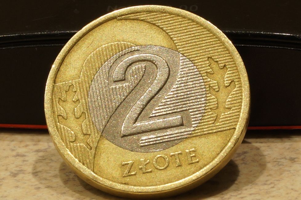

Postprzez raptorf22 » wtorek, 11 lutego 2014, 21:26
Ok, no w tych samych warunkach raczej nie damy rady, ale powiedzmy monetę 2 zł, ustawię statyw i cyknę.
A jeszcze jedno, wyłącz ten wielopunkt i zrób MF manual, poczujesz różnice, no nie wiem co jeszcze mogę podpowiedzieć.

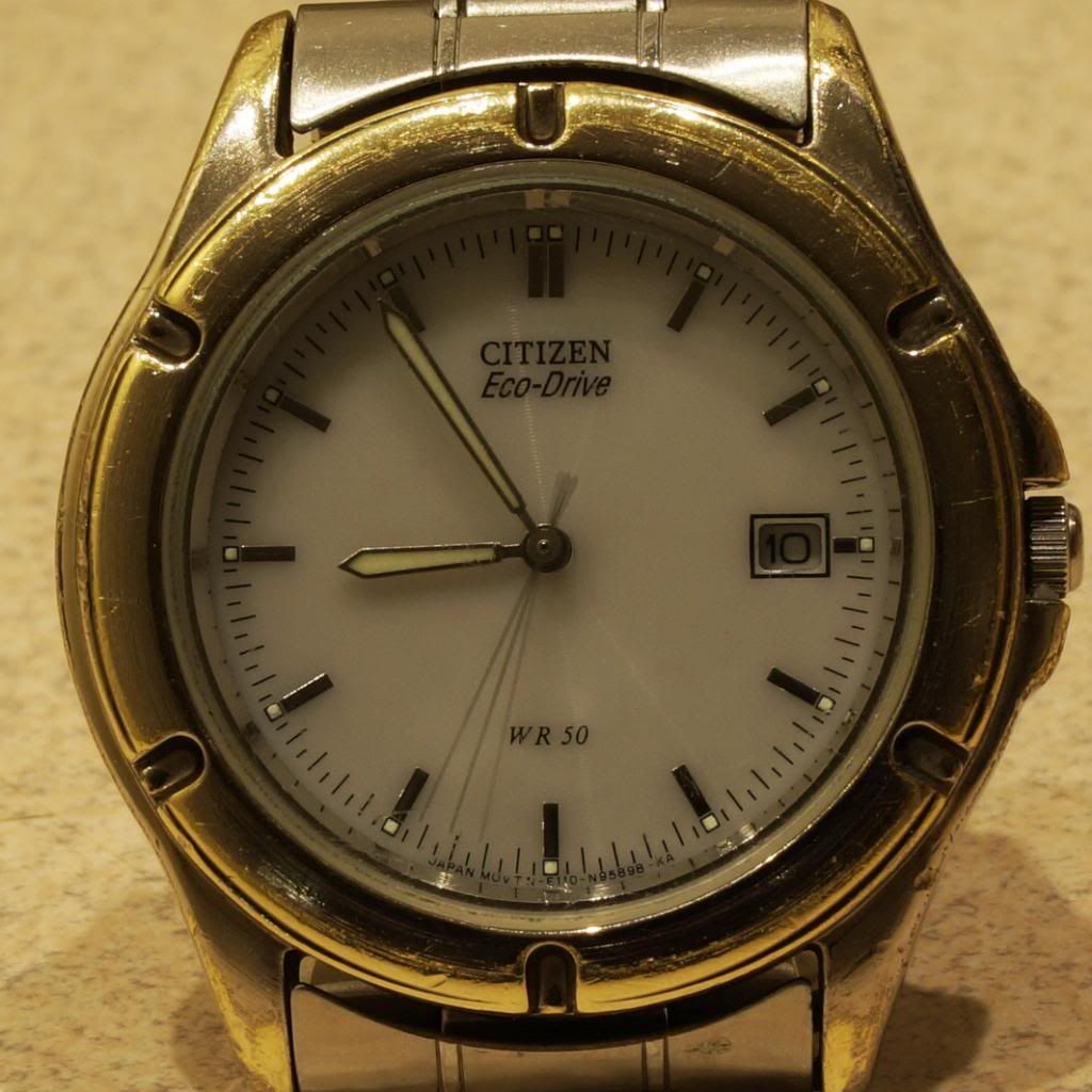

Postprzez raptorf22 » wtorek, 11 lutego 2014, 22:21
Poświęciłem się, za późno i zrobiłem z 2zł.
To są cropy, nic nie ostrzyłem, odległość od szkła 20 cm. Zdjęcia są z 10MP, ostatnio rzadko robię takie detale na 20 MP, za dużo potem babrania z zmniejszaniem.

Wszystkie przykłady prawidłowej pracy aparatu nie uwzględniają mocnego kontrastu z twoich zdjęć-85% bialego i 15% treści. Jak tony są zbliźone-np ta 2-złotowka to jest ok a u ciebie nie da rady.
