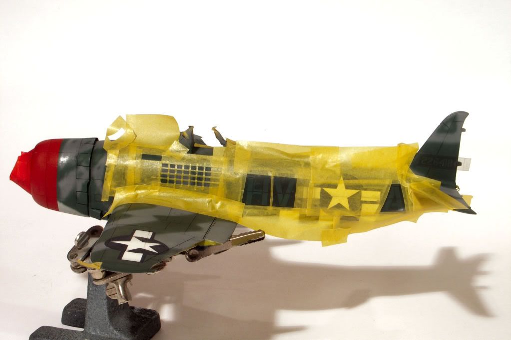

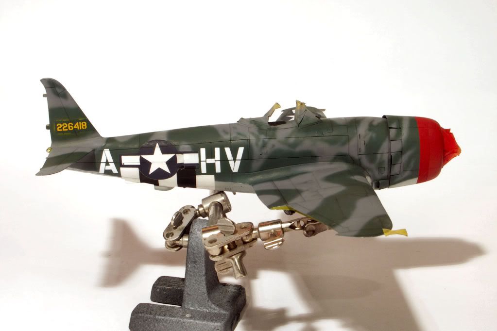

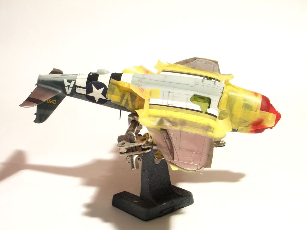

Samolot przygotowany do korekt znaków USAAF. Poprawki wymyśliłem sobie takie by zbytnio się nie narobić i jakoś uratować model. Dlaczego konieczne były korekty można przeczytać w Gienkowym wątku o Hayabusie. Zresztą w ogóle warto tam zajrzeć, bo to jak wypłakuję mu się w klapy można łatwo pominąć i popatrzeć sobie na prawdziwe modelarstwo, takie dla dużych chłopców :!: .
Okazję wykorzystałem by poprawić jeszcze rysunek kamuflażu. Przeoczenie przy analizie wstępnej, drobna niedokładność przy rozrysowaniu ołówkiem na modelu, błąd przy pryskaniu, kolejne przeoczenia i błędy przy poprawkach – zawsze jest coś do poprawy :mrgreen: .

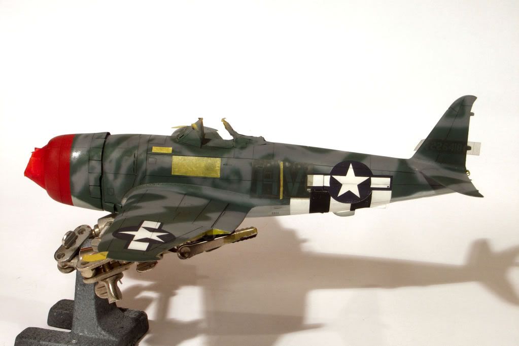

Poniższy fragment relacji ze specjalną dedykacją dla Techmodu. Z pierwszej odsłony budowy tego modelu pamiętam, że kalki są mocno przejrzyste i kamuflaż pięknie przebija przez oznaczenia zestrzeleń. Shacki by się zapłakał. Do tego winietka z nazwiskami pilota i obsługi wydrukowana jest jako białe napisy na czarnym tle. Jeżeli dodamy do tego krój liter kodowych i gwiazdy na spód to okaże się, że chyba więcej kalek z arkusika uda się wykorzystać do Razorbacka niż do D-25.

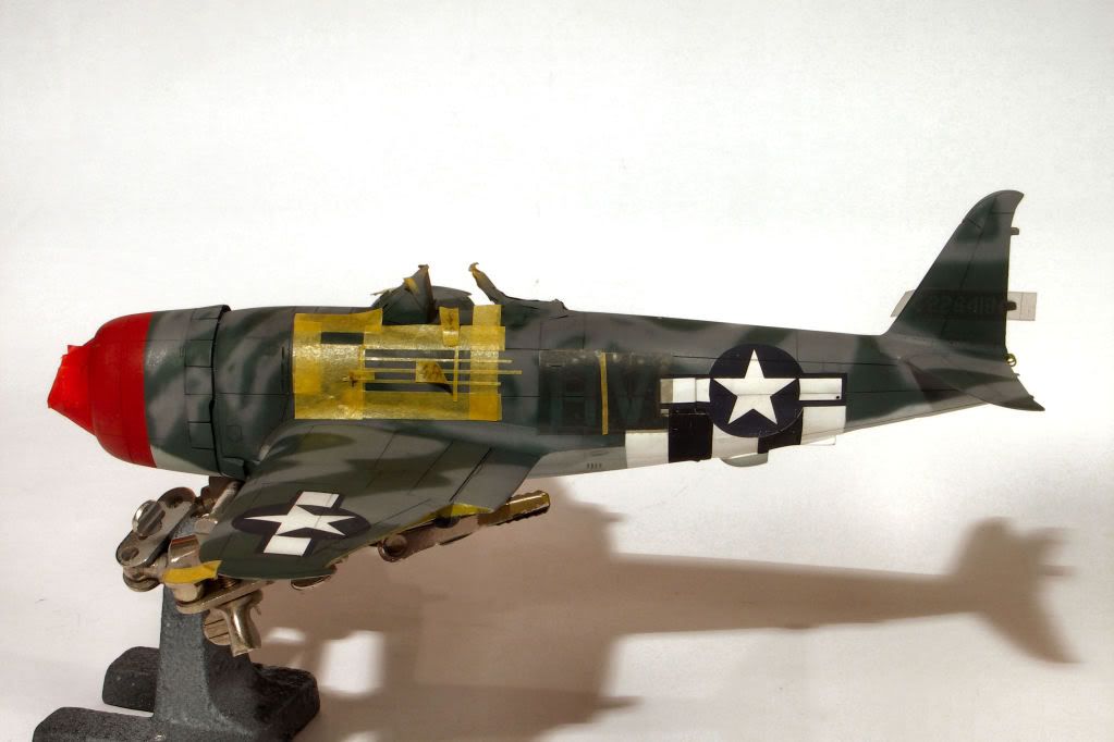

Musiałem zatem zadbać o biały podkład. Najpierw przygotowałem prostokąty odpowiadające zblokowanym flagom zestrzeleń i winietce.
Potem paski taśmy okleiłem idealnie po liniach zewnętrznych. Prostokąciki zachowałem i podpisałem na wszelki wypadek, żeby ich nie wyrzucić (był moment, że miałem taki zamiar). Będą mi później potrzebne. Potem wykleiłem przerwy miedzy flagami. Paseczki są nieco grubsze niż przerwy na kalce. Gdybym robił to na styk to na pewno pomyliłbym się tu i ówdzie i miałbym efekt kalkomanii wydrukowanej z przesunięciem. Prześwit tła po samej krawędzi obrysu powinien być niezauważalny. Do tasiemek przyklejone są na pokaz narzędzia do ich pozycjonowania – kawałeczki taśmy o szerokości odpowiadającej rozstawowi flag. Te przykładałem dokoła każdej flagi by upewnić się, że biały nie będzie nigdzie wystawać.

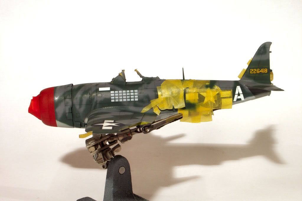

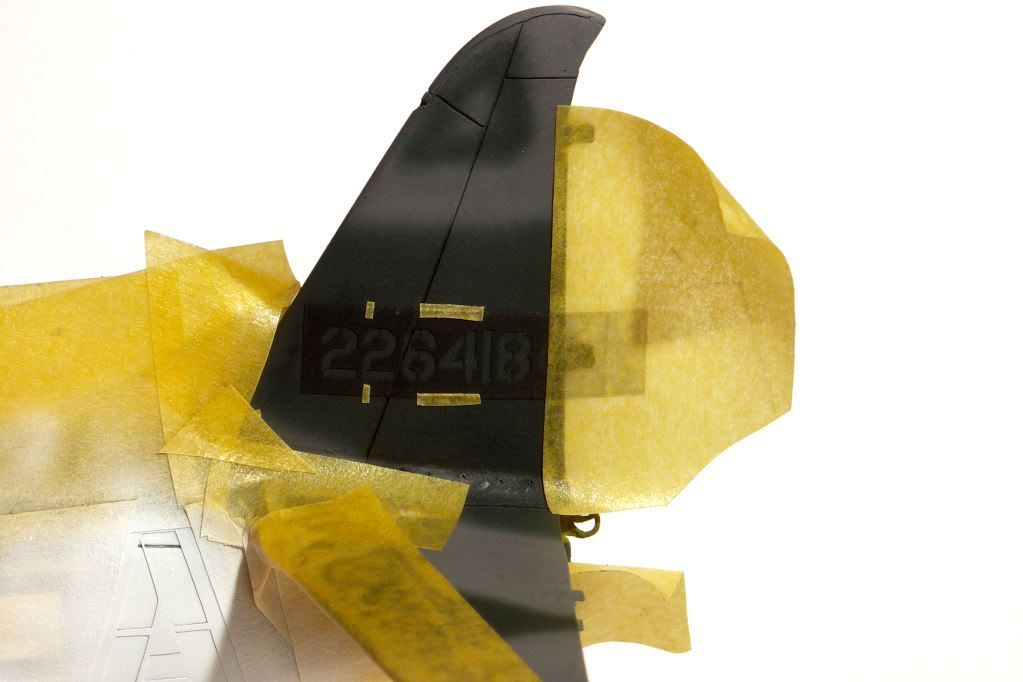

Próby malowania numeru na stateczniku z przynależnym rozpryskiem i maskowanie tegoż numeru
I tak o! Jak widać zielony pozwolił sobie troszkę odejść razem z maską. Nic strasznego, łatwo się naprawi. Swoją drogą wolałbym maski z taśmy typu tamiyowskiego.Tło dla flag nie jest w stu procentach białe. Chodziło bardziej o wyrównanie koloru podkładu i rozjaśnienie go nieco. Nie chciałem też prowokować nadmiernego kontrastu tego obrysu każdej flagi :D . Rozprysk przy numerze dostanie delikatną korektę papierkiem i być może zielonym, jeżeli będzie trzeba i będzie hulał!

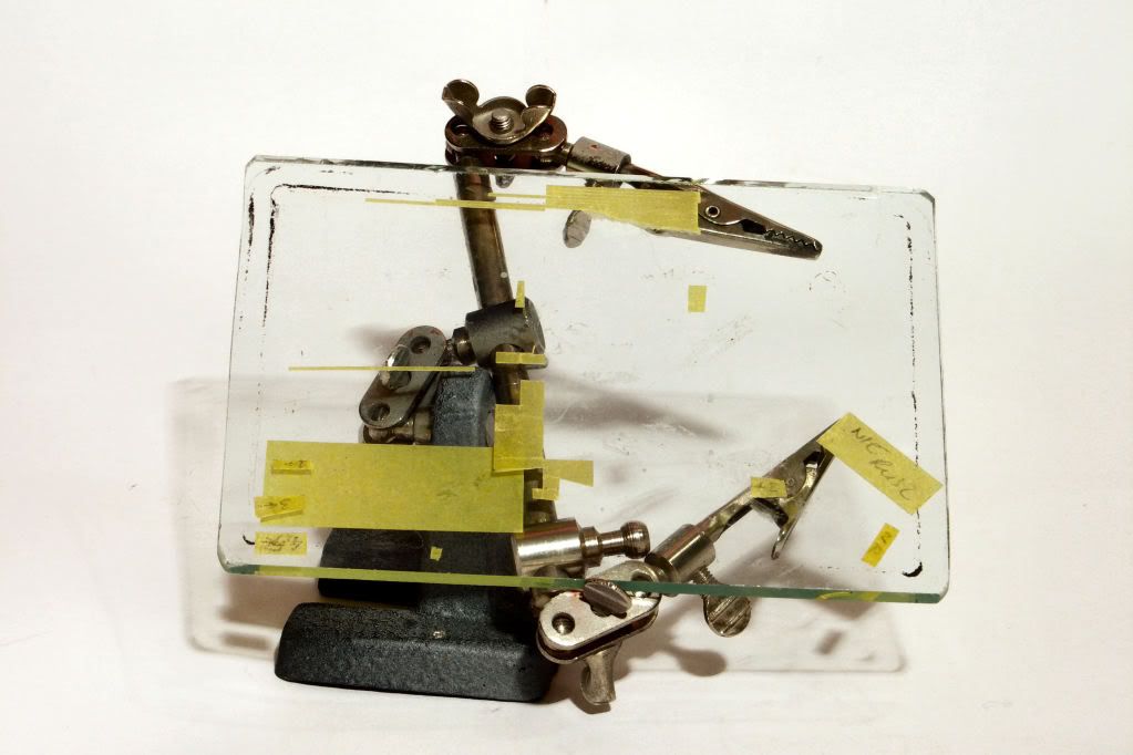

Poniżej warsztacik małego maskowicza. Szybka wypadła niedawno z halogenu i łatwiej było zaadoptować ją do modelarstwa niż wkręcać z powrotem. Na taśmie informacje ważne dla autora. To pokłosie próby wyrzucenia tych prostokątów do śmieci.
To, że tak lekko pisałem o zielonej farbie, która odeszła sobie z maską nie znaczy wcale, że nerwy mam ze stali. Po prostu zdarzyło się to w miejscu, o którym wiedziałem, że i tak wymagać będzie jeszcze uwagi. Dodatkowej roboty miałem zatem niewiele. Musiałęm jeszcze popracować nad szarymi rogami przed i za literą H. O, tymi:

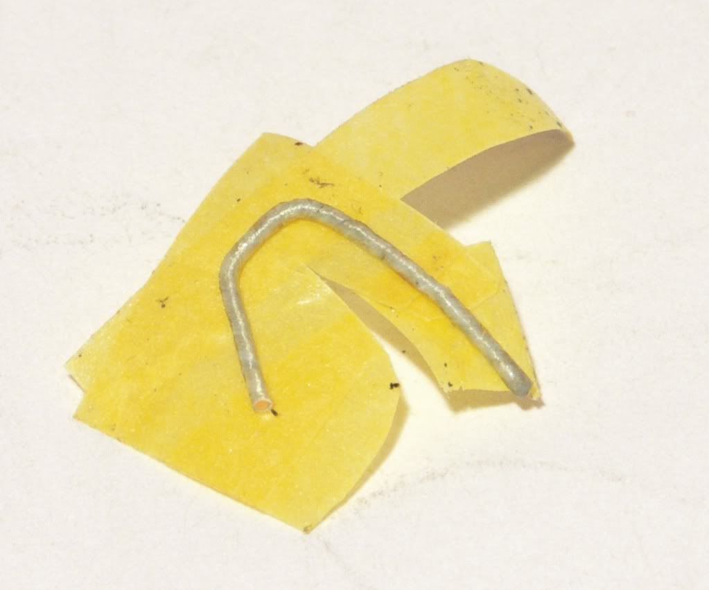

W tym celu wykonałem sobie takie maski jak ta:
A tak nakleiłem je na model:

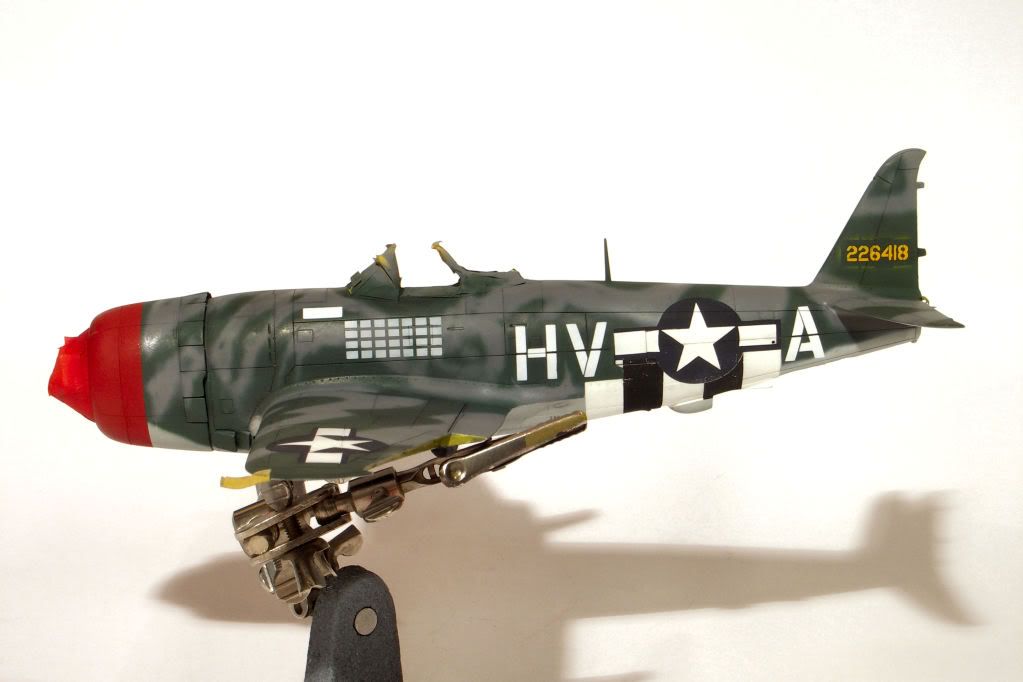

Przy okazji podszlifowałem żólty odkurz przy serialu . Korekta zielonym też nie zaszkodziła.

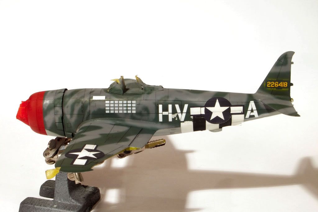

Rogi wyszły bardzo ostre, także na krawędziach. Złagodziłem to ponownie zielonym. W sumie ze trzy razy otwierałem puszki bo okazywało się, że poprzednie pryskanie szarym, lub zielonym nie było wcale ostatnie. Ale to tylko brzmi efektownie - kłopotu większego nie sprawiło:
Na koniec potrzebuję konsultacji. Chodzi mi o klapkę na kadłubie, tę z belką amerykańskiego znaku. Trzeba tu było podjąć kilka decyzji i większość polegała na zdecydowaniu, czy ja tu coś widzę nz tym zdjęciu, czy tylko sobie wyobrażam :lol: . Z całą pewnością, zobaczyłem, że klapka pod belką nie ma kamuflażu i jest biała. Zapewne pozostałość po pełnych pasach inwazyjnych. Pod klapką, ukośnie w kierunku czarnego pasa biegnie nieregularnie coś jakby obicie. Ze zdjęć wyszło mi ostatecznie, że jest ono też białe i tak je zrobiłem, mimo że nie miałem żadnej historii na podkładkę. Ostatecznie historia dorobiła się sama kiedy wraz z maską zdjąłem sobie trochę zielonego. Myślę, że dokładnie odtwarzam historię malowania HV A i przydarzyło mi się to samo co malarzom z 1944 roku, tyle że w innym miejscu.
Może jednak ktoś dysponuje materiałem sugerującym, że obicie to jest do blachy. Albo ma inny pomysł na wytłumaczenie dlaczego jest białe?
Z drugiej strony klapka ma kamuflaż. Nie wiem oczywiście jak było rzeczywiście ale zdecydowałem się na taki układ by podkreślić tę ciekawostkę malowania.

Postprzez trex73 » wtorek, 31 marca 2009, 20:10
Wygląda smaczyście (jak makowiec w piekarniku, chciałoby się już zjeść ale trzeba jeszcze chwilę poczekać ;o) )
Okrąg pod gwiazdą na lewej burcie nie rozjechał się troszkę?
trex73
Posty: 196
Dołączył(a): czwartek, 15 stycznia 2009, 13:51
Re: P-47D-25-RE 'reaktywacja' Academy 1/48
Postprzez greatgonzo » wtorek, 31 marca 2009, 21:19
Dzięki! Zakładam, że to komplement - ja nie znoszę makowca ale słyszałem, że są tacy co lubią :P
Maski do znaków może rozeszły się minimalnie przy naklejaniu ale wpłynęło to raczej na belki niż na koła. To co na fotce to efekt krzywizny kadłuba. Może i obiektyw coś dodał ale nie sądzę. Jeszcze się przyjrzę na wszelki wypadek.

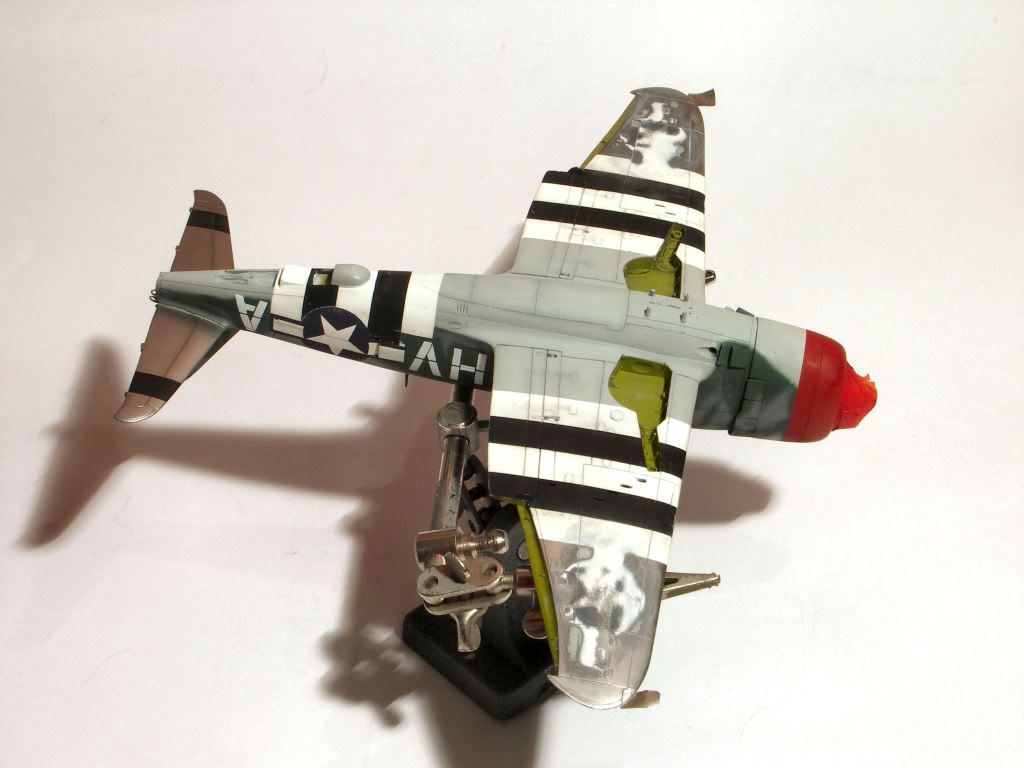

Pierwsza wersja naprawy spodnich gwiazd nie wytrzymała próby czasu. Po kilku dniach zmieniają się priorytety. Najwyżej po kilku tygodniach 8-) . Czasem ktoś podpuści, że zrobił lepiej bo nie mógł spać, a czasem zwyczajnie emocje opadną i przeróbka nie jest już taka denerwująca. Zeszlifowałem porządniej te gwiazdy. Nie idealnie ale pod granat znaków USAAF powinno wystarczyć.
Położyłem metal i podcieniowałem go. Będzie czwarty raz chyba, zgubiłem rachubę... :roll:

Postprzez Gienek » niedziela, 5 kwietnia 2009, 01:51
Śladu po "schodkach" już nie ma :D
Tak trzymaj brachu !
Gienek
Posty: 1385
Postprzez greatgonzo » niedziela, 5 kwietnia 2009, 02:13
Nie ma zbliżenia, to i nie ma śladu. Pod metalem skrzydło wygląda jak mapa geodezyjna. Ale pod granatowym ten mikroschodek faktycznie zniknie. A właściwie zniknął był. :D
