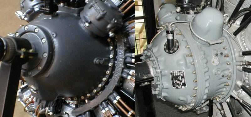

Kuba Galicki napisał(a):Ma to być szybki projekt.
Rozumiem: szybki, łatwy, uproszczenia, brak czasu itp.
Może spróbuj przerobić chociaż ten reduktor w tym silniku, który masz?
Jakby nie patrzeć, czy zrobisz to lepiej czy gorzej - sprawa umiejętności, ale pozostawienie ŚWIADOME to dyskwalifikowanie swojej pracy.
Pracy modelarza - tak zakładam. Zapewne słusznie?

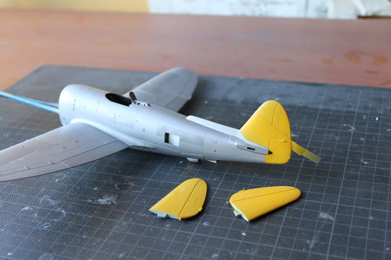

Postprzez LazyCat » poniedziałek, 15 marca 2010, 00:43
Kubo, model sie bardzo ladnie zapowiada, jedynie zwroc uwage na te zawiasy na statecznikach.
W tej chwili sa przeciete.
(zdjecie z P-47 Walkaround)

Postprzez Kuba Galicki » środa, 17 marca 2010, 16:47
Spokojnie, nie ma się co denerwować. :)
Rozumiem, że Gienek próbuje mnie w jakiś sposób podbudować, zmobilizować do pracy i nie widzę w tym nic złego. Dzięki temu ruszyłem dupsko i po dwóch dniach poszukiwań w końcu odnalazłem ten reduktor czy jak to się tam nazywa z zestawu tamki. Jak będę miał trochę czasu to postaram się go przeszczepić. I nie obrażajcie się o takie pierdółki. Szkoda nerwów ;o)

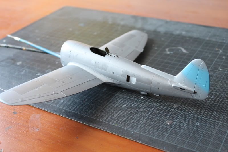

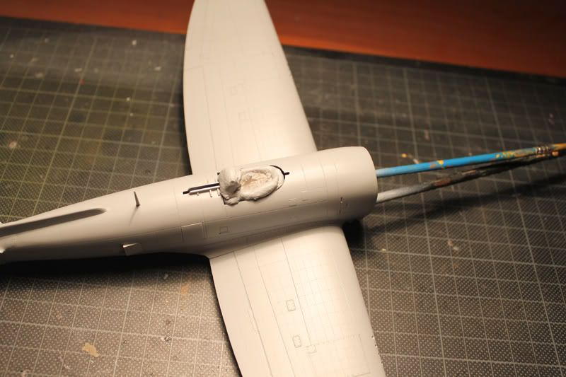

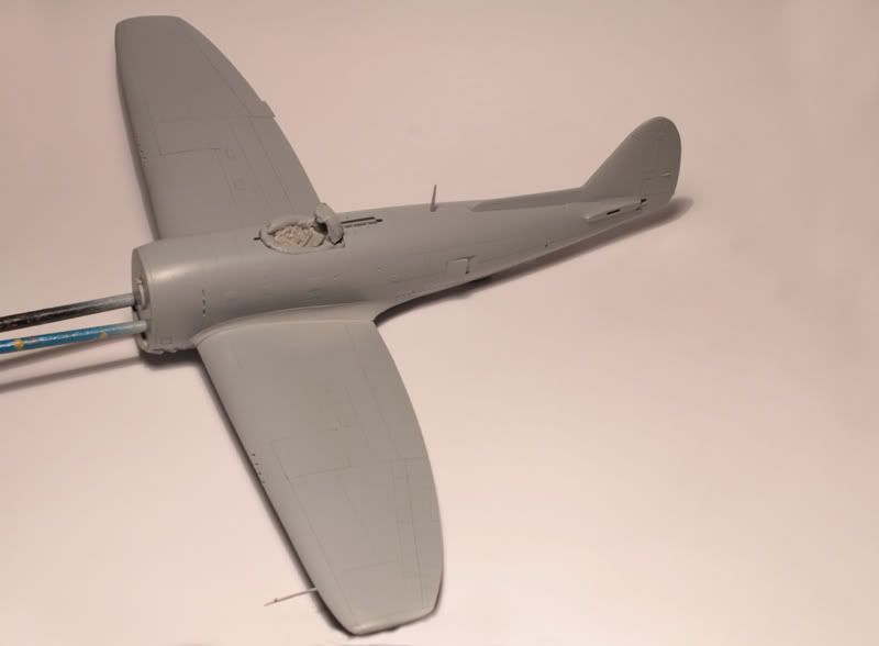

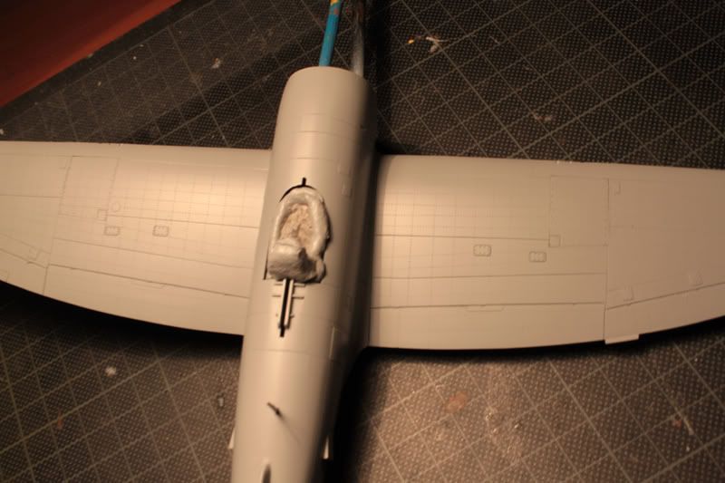

Cały kadłub zaszpachlowany i psiknięty podkładem.

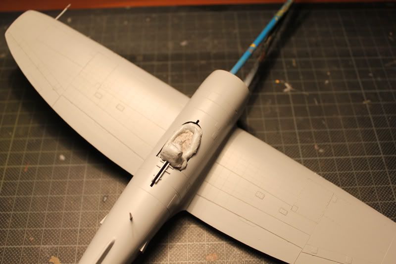

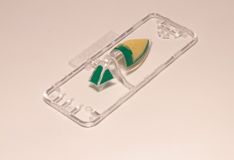

Zamaskowana owiewka.

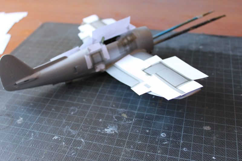

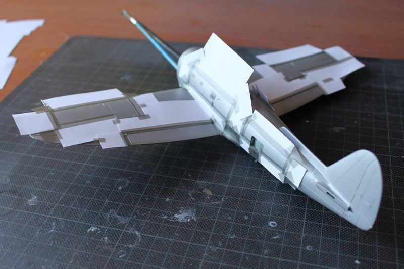

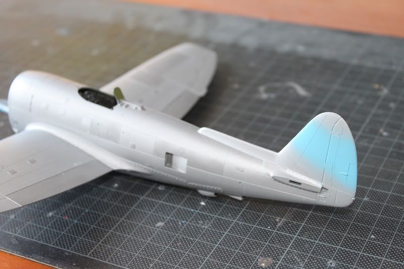

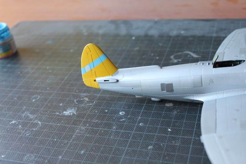

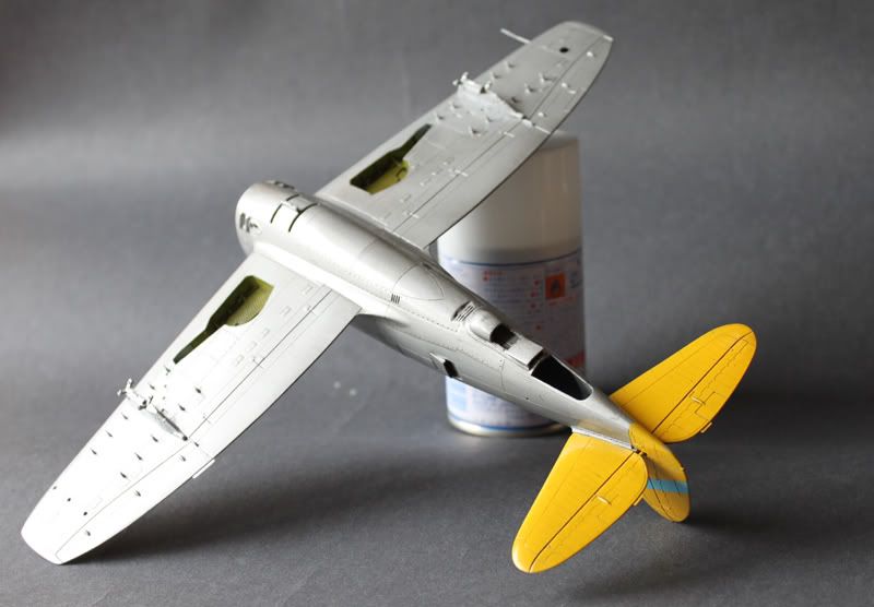

Tu zaczęło się piekło. Okropne męczarnie przechodziłem z tymi metalizerami. I raczej nie prędko zbuduję kolejnego "blaszaka".
Drobna usterka. Przy zrywaniu taśmy odszedł kawałek farby. Interwencja drobnym papierkiem ściernym i ponowne podmalowanie załatwiły sprawę.

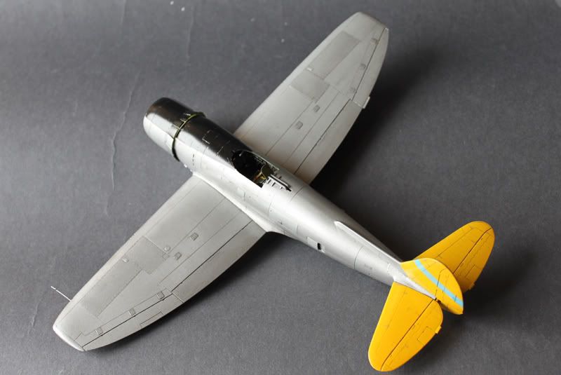

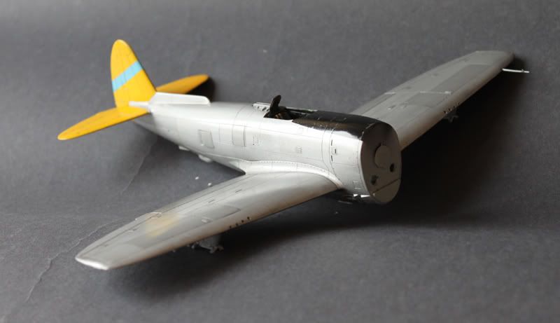

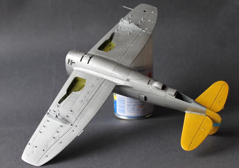

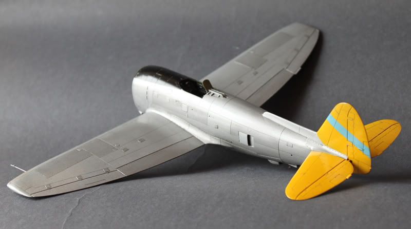

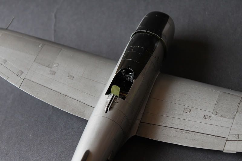

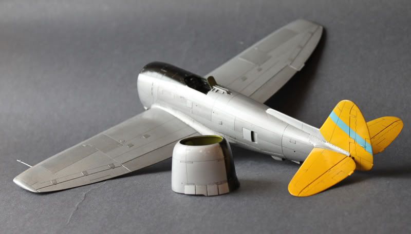

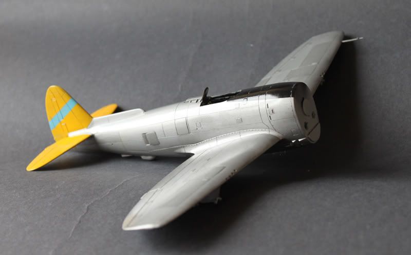

Dziś po szkole udało mi się zrobić kilka przyzwoitych zdjęć. Tak wygląda obecnie:
Na zdjęciach może nie wygląda, ale zaliczyłem kilka "wtop". Między innymi kiedy nadszedł czas na washa. Standardowo przygotowałem sobie farbki olejne van Gogha i terpentynę balsamiczną którą używam do rozcieńczania. Gdy uzyskałem odpowiedni kolor i proporcje naniosłem go na cały dół modelu za pomocą pędzelka i poszedłem zobaczyć co tam na forum ciekawego piszą ;o) Kiedy wróciłem sprawdzić czy wash już wysechł moja twarz nabrała takiego wyrazu - :shock: To co zobaczyłem było straszne. Terpentyna przeżarła lakier i spłukała metalizer go gołego podkładu. Na szczęście kilka przetarć ręcznikiem papierowym i papierkiem ściernym załatwiło sprawę i dół zamalowałem bez pieszczenia się ponownie z cieniowaniem. Musiałem ograniczyć się do washa z plakatówek i płynu do naczyń. Jakoś to wygląda, tylko szkoda że nie mogę zrobić żadnych ciekawych zacieków... Aha, i chyba przesadziłem trochę z podkładem bo część nitów niestety zniknęła... Zwłaszcza te na kadłubie. Szkoda.

W ramach motywowania (raczej na przyszłość) zasugeruję byś uważał z tymi przeszczepami. Burty kabiny w N różniły się od innych wersji w sposób wyraźny.
Chyba, że teraz to zmienisz, ale wiesz, do tego musiałbyś być modelarzem ;).
Kuba, jeżeli dobrze widzę pokrywy uzbrojenia i klapy są w innym odcieniu. Powiesz dlaczego?

Na wszystkich zdjęciach kolorowych jakie posiadam wyraźnie widać, ze cała seria "N" miała kolory wnęk malowane na żółto (Zink Chromate Primer). Uważam, że błędem jest malowanie na zielono. Niestety nie wiem dlaczego ten błąd jest powielony uparcie przez Kagero (Monografia i Topcolors).
Pamiętam P-47N Timiego, który pomalował podobnie jak TY na IG ale któryś z kolegów zwrócił mu uwagę za późno (model był zmontowany i skończony) a Timi nie zdecydował się już na poprawianie.
Oczywiście boju o to toczyć nie będę ale jeżeli to u Ciebie jest jeszcze możliwe to byłoby miło ;o)
Inną rzeczą jest zastanawiającą mnie (na podstawie obserwacji modeli P-47N w Internecie) jest śmigło. Czy Twoje z zestawu jest prawidłowe? To znaczy szerokie z nakładkami?

Mnie się cieniowanie blach podoba. Właśnie tak chciałbym w P-51D kadłub zrobić.
Re: P47-N Thunderbolt Academy 1:48
Postprzez spiton » środa, 17 marca 2010, 20:31
Takie cieniowanie najbardziej pasuje do radzieckich rur. Tam faktycznie na zdjęciach widać wyraźne różnice.
Dzbanki miały w miarę jednorodne pokrycie, a różnice wynikały ze spracowania blach. W związku z tym lepiej byłoby podziałać
jakimiś olejami i szmatkami ,-)).

Dodam, że pewnie okolice wydechu były z jakiegoś innego stopu, co wyraźnie widać na fotach.
