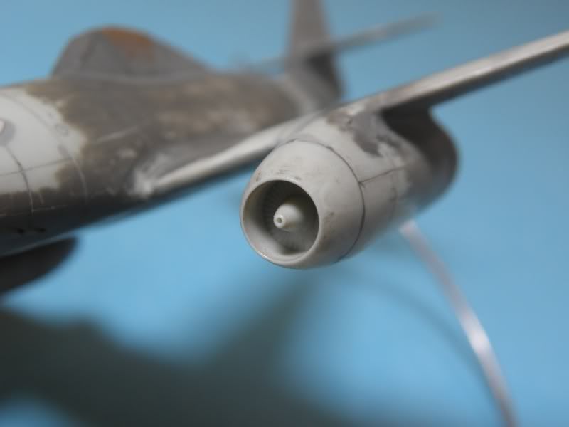

Die tag der Schwalbe - czy jakoś tak...Z Mustangiem dużo nie robiłem, ot tylko trochę zapychania rys Surfacerem i trochę malowania białych pół pod pasy inwazyjne (lekko pryśnięte tylko). Więcej walczyłem ze Schwalbe. Po pierwsze mycie w zmywaczach i spirytusie żeby zmyć brud, kurz, tłuszcz z paluchów itd, które się nagromadziły przez ostatnie kilka lat przekładania modelu. Potem szybkie maskowanie kabinki, nie więcej jak 10 minut, i malujemy podkładem. Nie potrafię tego uzasadnić, ale dobrze mi w tym celu służy Tamiya XF-54. Potem oczywiście znowu paćkanie Surfacerem tu i tam i polerowanie. Poryć muszę trochę osłony silnika gdyż niektóre linie podziału musiałem zalać klejem CA gdyż albo wyszły krzywo albo bardzo głęboko.

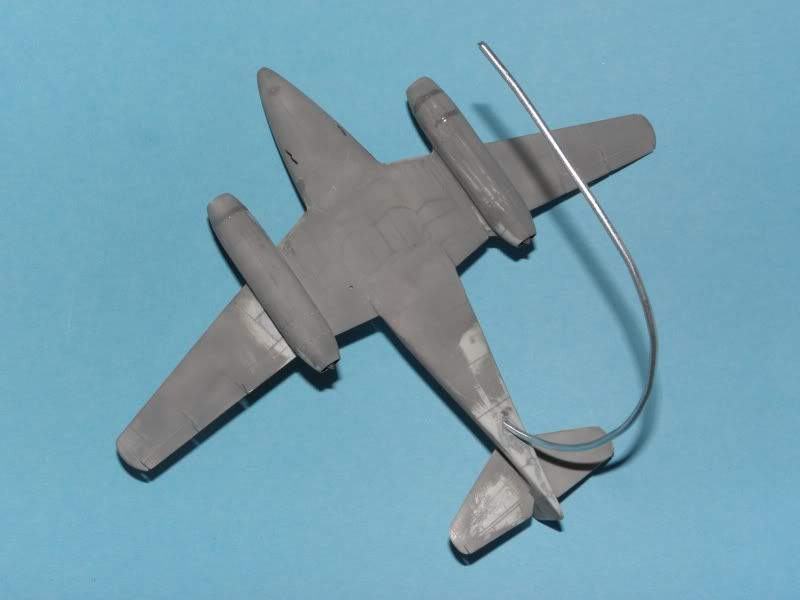

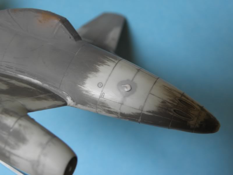

W Schwalbe za radę Kuby zaszpachlowałem zbędny podział paneli na osłonie działek oraz wypolerowałem chyba już wszystkie rysy. Pozostało mi tylko przerycie na nowo kilku linii oraz wykonanie bąbli na osłonach działek.
Mustang poszedł w odstawkę tym razem, tylko trochę polerowania tu i ówdzie.

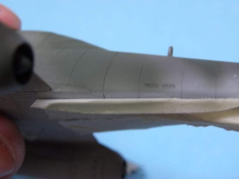

Postprzez Mecenas » sobota, 22 maja 2010, 17:48

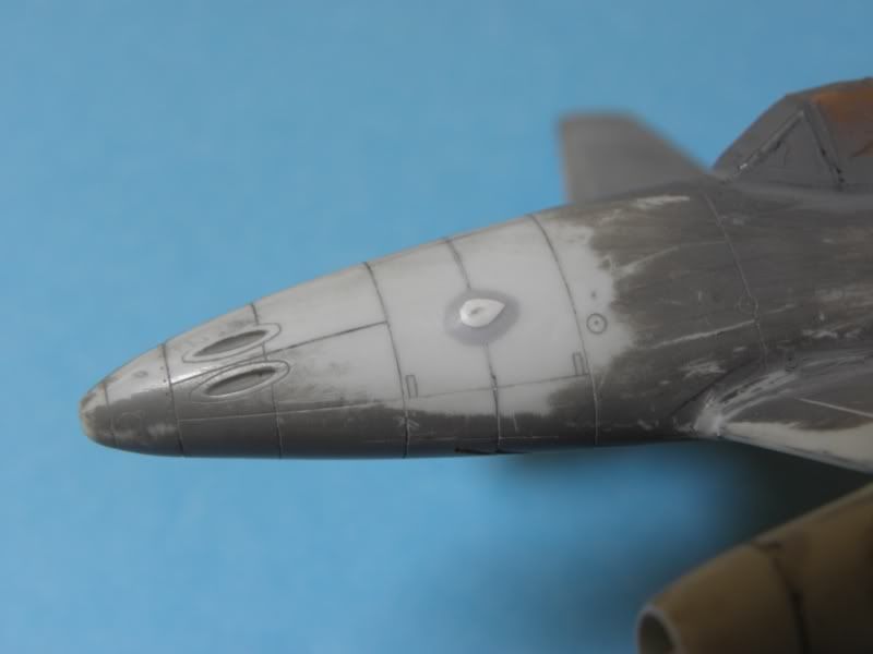

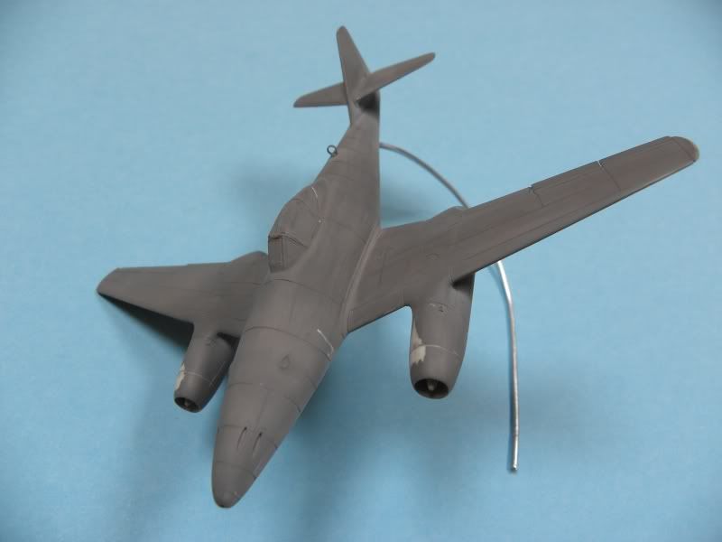

Idąc za radą Kuby postanowiłem podziałać przy pokrywach przedziału uzbrojenia Schwalbe. Zaszpachlowana i wygładzona została niepotrzebna linia podziału oraz doklejone zostały łezki. Wyoblenia zrobiłem poprzez naklejenie odpowiednio dociętej łezki z cieniutkiego plastiku i zalewanie krawędzi najpierw klejem CA a potem surfacerem polerując drobnym papierem ściernym co chwilę. Kształt nie wyszedł cudownie, ale na mój gust ujdzie w tłumie. Poza tym nie chcę wdawać się zbyt długo w poprawki bo znowu utknę na wieki przy tym modelu...Wywierciłem także otworki w stożku wlotowym do silnika. Muszę jeszcze zastanowić się chwilę co zrobić z tą anteną na kadłubie. Ze zdjęć moim zdaniem bardziej wynika zastosowanie cieniutkiej blaszki zamiast drutu, ale ponieważ się nie znam muszę badać dokumentację foto.

Mecenas napisał(a):Muszę jeszcze zastanowić się chwilę co zrobić z tą anteną na kadłubie. Ze zdjęć moim zdaniem bardziej wynika zastosowanie cieniutkiej blaszki zamiast drutu, ale ponieważ się nie znam muszę badać dokumentację foto.
W oryginale to była pętelka z wąskiej taśmy metalowej, w tej skali drucik będzie OK albo fragment jakiejś starej ramki z zestawu fototrawionego.
Re: Dwa wykopki: P-51B i Me-262, Revell, 1:72
Postprzez Mecenas » sobota, 22 maja 2010, 17:55
A no właśnie a drucik ma okrągły przekrój. Ja się jednak zastanawiałem nad użyciem "płaskownika" zrobionego z kilku warstw folii aluminiowej żeby była jeszcze cieńsza w przekroju :) Chyba jednak pójdę na łatwiznę i wezmę tą ramkę PE.

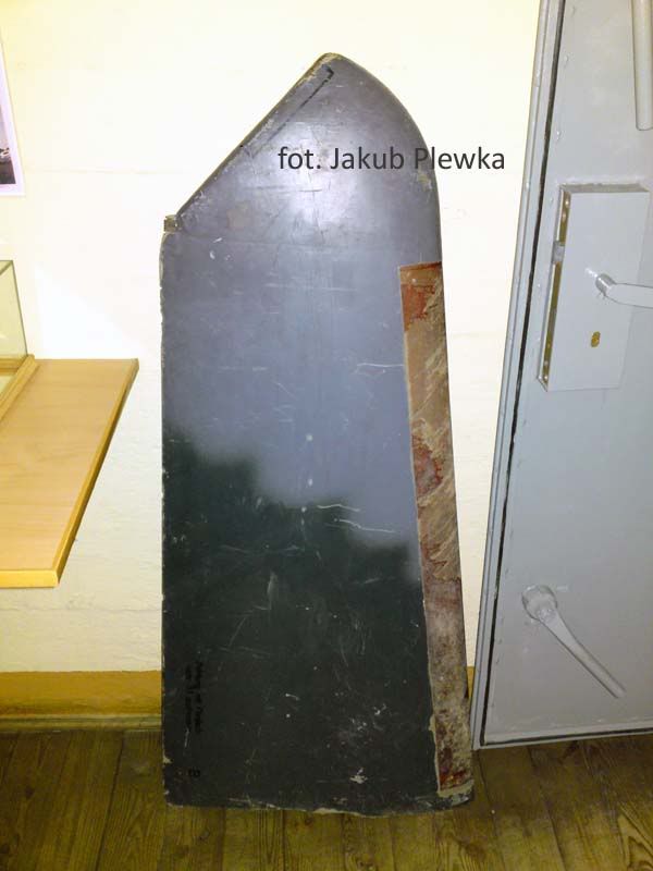

Miękkie, ale bez szaleństw. Malowano bez szablonów pistoletem.
Wprawdzie to 109, ale w oryginalnym zachowanym kamuflażu - http://109lair.hobbyvista.com/walkaroun ... 3824as.htm
Lewy statecznik poziomy Bf 109 G, kamuflaż oryginalny.
W przypadku Me 262 malowanie wygląda podobnie.

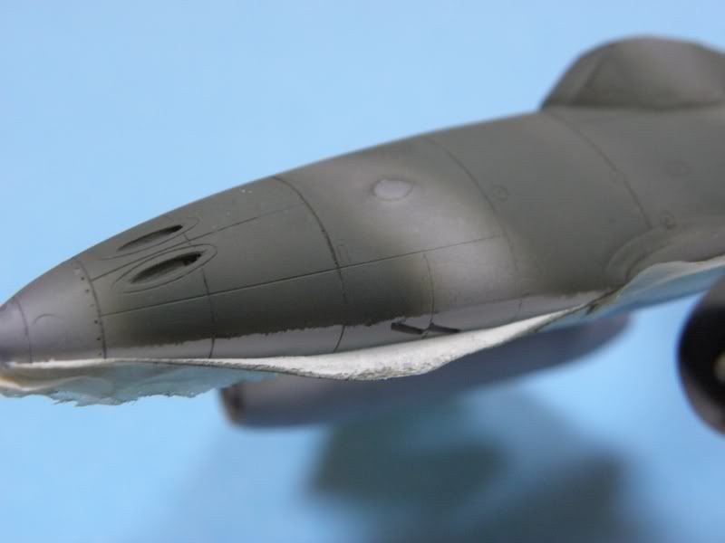

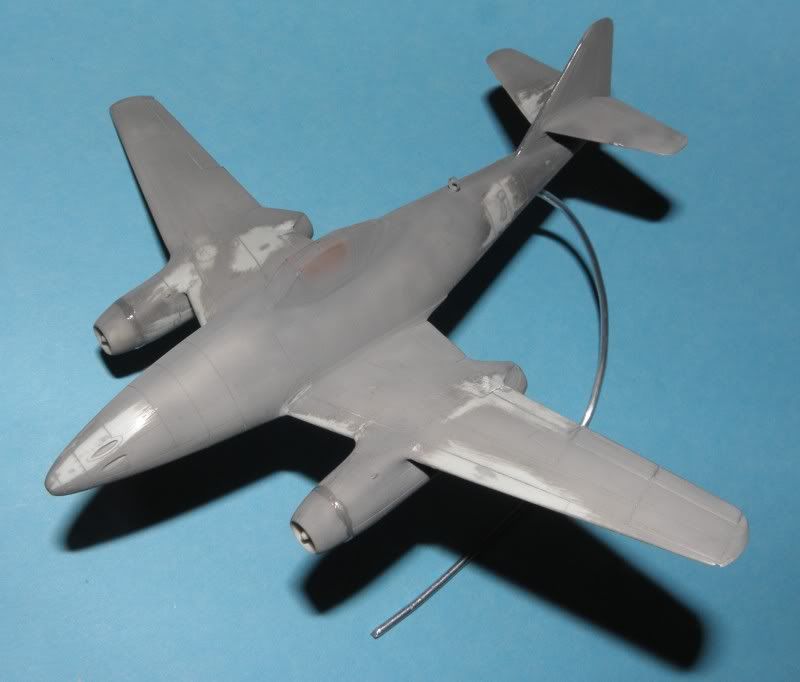

Pora na relację z postępu prac. Idą strasznie wolno gdyż co chwilę znajduję jakieś rysy i zadrapania, pomimo szarego podkładu i gruntownej lustracji powierzchni modelu. Tak Schwalbe wyglądał dzisiaj rano:

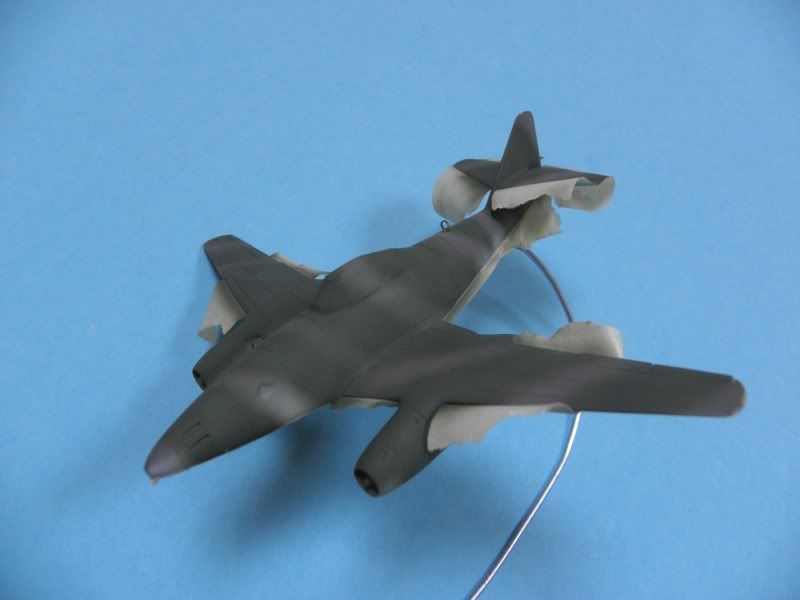

A tak wygląda teraz:
Niestety całkowitą porażką autora zakończyła się próba uzyskania miękkiej krawędzi przejścia barw RLM 76 i 82 na przodzie kadłuba. Dźwignięcie krawędzi taśmy okazało się nie wystarczające. Co gorsza z drugiej strony kadłuba taśma oderwała kawałek farby RLM 76 ale i tak bym musiał przemalowywać więc nie płaczę.
Trochę lepiej wyszło z tyłu kadłuba, szkoda że zdjęcie kiepskie.
Zastosowane farby to Pactra RLM 76 rozcieńczona zwykłą kranówą. Co ciekawe lepiej mi się malowało w takiej wersji niż jak ją rozcieńczyłem alkoholem. RLM 82 to rozcieńczana spirytusem Agama - w malowaniu bajka. Niestety cały czas się wprawiam w używaniu aerografu double-action i niestety to widać.

Mecenas napisał(a):Niestety całkowitą porażką autora zakończyła się próba uzyskania miękkiej krawędzi przejścia barw RLM 76 i 82 na przodzie kadłuba. Dźwignięcie krawędzi taśmy okazało się nie wystarczające. Co gorsza z drugiej strony kadłuba taśma oderwała kawałek farby RLM 76 ale i tak bym musiał przemalowywać więc nie płaczę.
Nie chciałem, tak wyszło. Będę przemalowywał z zastosowaniem innej techniki maskowania, prawdopodobnie z kartką papieru naklejoną na wałek patafixu.

Postprzez K.Y.Czart » niedziela, 23 maja 2010, 22:11
Mecenas napisał(a):
Mecenas napisał(a):Nie chciałem, tak wyszło. Będę przemalowywał z zastosowaniem innej techniki maskowania, prawdopodobnie z kartką papieru naklejoną na wałek patafixu.
Rozumiem, że ta kartka po to, by linia wyszła równo, ale była rozmyta. A sam patafix mógłby falować. Czy tak? Czy zatem kartka nie będzie zbyt wiotka pod ciśnieniem aero? Może tekturka, płytka ps, w każdym razie coś sztywniejszego?

Postprzez Jaho63 » niedziela, 23 maja 2010, 22:50
Miałem na myśli nie to co ewidentnie się nie udało (i co opisałeś), tylko o rejon od skrzydła do statecznika. Kartka też "da redę”, jeśli zrobisz wałeczki z patafixu i przykleisz w taki sposób, że "wisząca" krawędź kartki będzie krótka.
