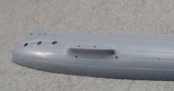

Tymczasem podłubałem chwilę. We wszelkie otwory montażowe zastrzałów w kadłubie i płacie wkleiłem odcinki rurek mosiężnych o średnicy wew. 0,3 mm. Przykładowe foto:

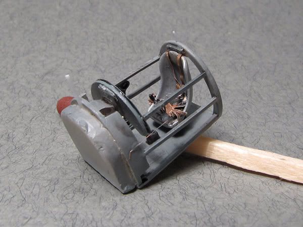

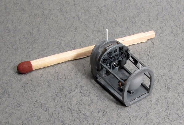

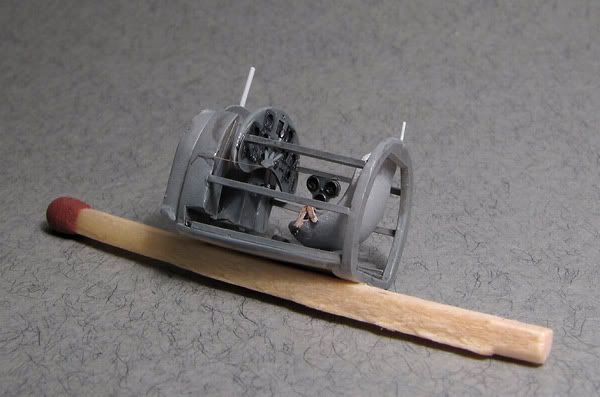

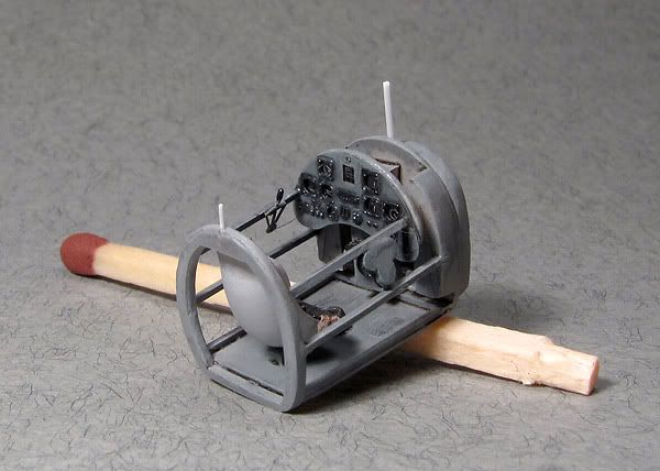

Pomalowałem też wnętrze kabiny - niebieskoszary Gunze C337 + wash ze Smoka Tamiyi. Wnętrze jest praktycznie z pudła, dodałem pedały wycięte z blachy oraz przewód manetki po lewej stronie. Dysponuję jedynie przekrojem bliźniaczego NiD.622 z francuskiej prasy lotniczej - fotek wnętrza oryginału brak.
Białe, wystające pręty posłużą za kołki ustalające podczas montażu wnętrza w kadłubie.

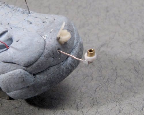

Początki zabawy z celownikiem:
Jako, że Azur szybkę celownika odlał w żywicy razem z jego korpusem, uznałem że szybciej będzie zrobić rzeczony celownik od podstaw niż bawić się w wycinanie szybki.

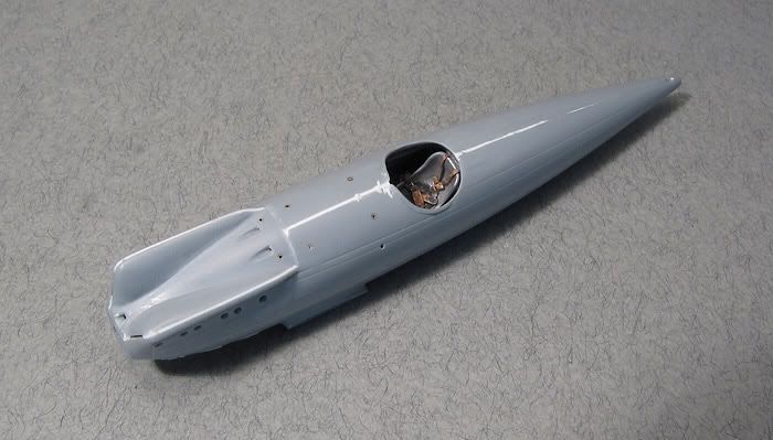

Udało mi się skleić kadłub. Trochę musiałem go rozeprzeć płytką PS w centralnej części aby schować pomalowany kokpit.
Od siebie dodałem otwóry wlotów powietrza w przedniej części kadłuba. Pionowe otwory, zapewne chłodzące cylindry, wykonałem przy pomocy wklejonych w spoiny płytek PS. Powierzchnie styku górnej części okapotowania silnika delikatnie oszlifowałem, aby po wklejeniu płytek PS osłony cylindrów nie zmieniły grubości.
Oprócz delikatnego rozepchania połowek musiałem poszpachlować kadłub w paru miejscach. Do szpachlowania użyłem cienkich pręcików PS "wtopionych" w spoiny przy pomocy "cienkiego" kleju Tamiyi. Płynnej szpachlówki GS użyłem w minimalnych ilościach. Szpachlowanie polistyrenem pozwala latwiej nacinać uszkodzone linie podziałowe - taka "szpachówka" mniej się kruszy.
Zabieram się za wstępne surfacerowanie powierzchni i nacinanie linii.

donalyah00 napisał(a):Od siebie dodałem otwóry wlotów powietrza w przedniej części kadłuba. Pionowe otwory, zapewne chłodzące cylindry, wykonałem przy pomocy wklejonych w spoiny płytek PS. Powierzchnie styku górnej części okapotowania silnika delikatnie oszlifowałem, aby po wklejeniu płytek PS osłony cylindrów nie zmieniły grubości.
Dobry pomysł, dobre wykonanie. U Ciebie zawsze coś ciekawego można podpatrzyć, żebym to tylko spamiętał. ;o) Wprawdzie tego "nida" to nigdy nie wezmę na warsztat, no, ale już 52-go, tak.

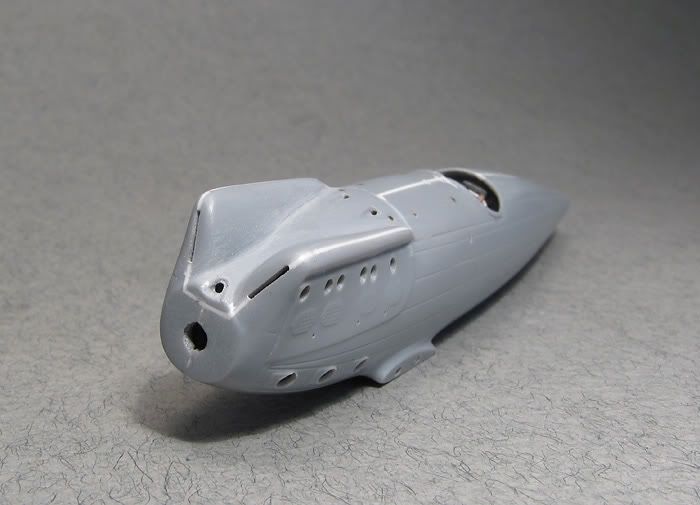

Podłubałem jeszcze trochę. Najpierw surfacer i wloty powietrza w osłonie silnika.
Kolejnym krokiem będzie docięcie brakujących linii podziałowych i zabawa z rurami wydechowymi.

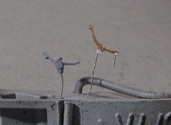

Gdy surfacer wysychał, zająłęm się znowu detalami. Wystrugałem płozę ogonową (samoróbka z okrętowych części fototrawionych przeznaczonych do kartonówek 1:200). Po lewej wersja Azura.

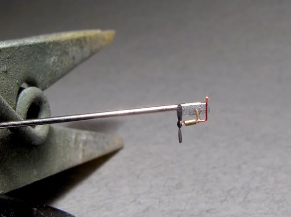

Napęd prądnicy - brazylijski specjał - montowany tylko na samolotach FAB. Azur wykonał to jako płaską fototrawkę do odpowiedniego powyginania. Wykorzystałem z niej śmigło.

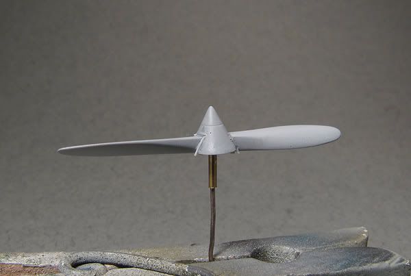

Zająłem się też smigłem większym. Stado dziur powstałe po sklejeniu go z kołpakiem zalepiłem skrawkami PS.
