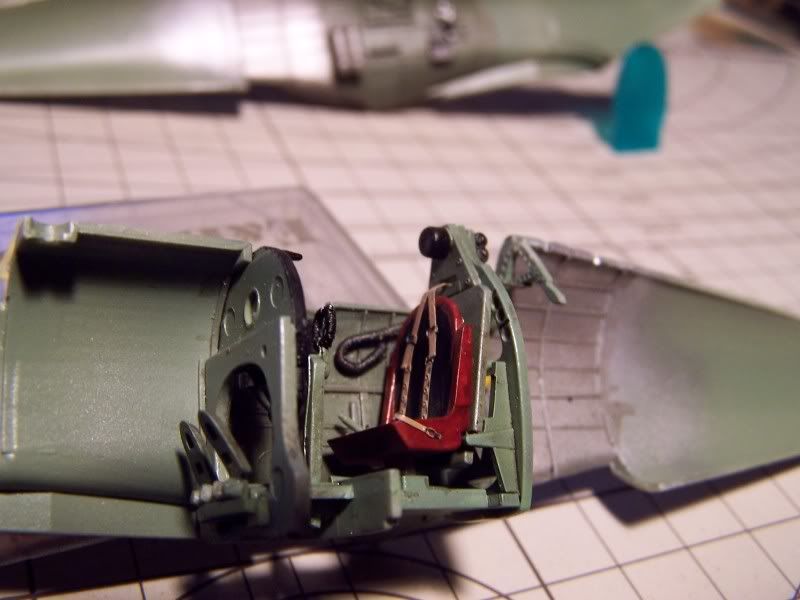

Postprzez Aleksander » wtorek, 3 sierpnia 2010, 21:18
Dłubiemy dalej. Kabina częściowo wklejona, z paroma dodanymi "duperelkami", choć pewnie po zamknięciu niewiele będzie widać.

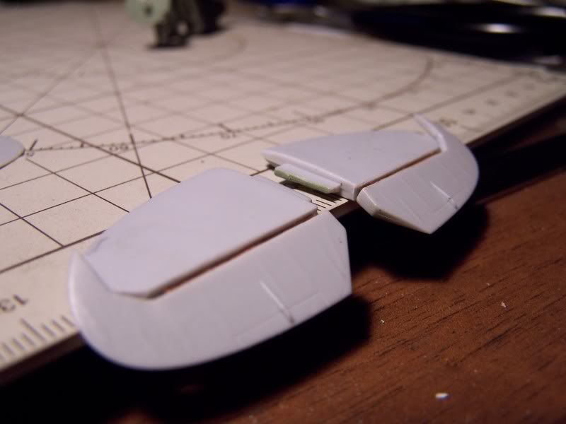

Uporałem się z osią dla śmigła, chociaż zdaje się, że obciąłem ją zbyt krótko, oraz z nową "ścianą ogniową" - niech żyją zielone Tic-Taki :lol: - ale chyba jej nie wkleję, bo lepiej się kadłub układa bez niej. Przymocowałem też stery wysokości w pozycji "zwisowej". Silnik na razie odłożyłem, będę go męczył później.

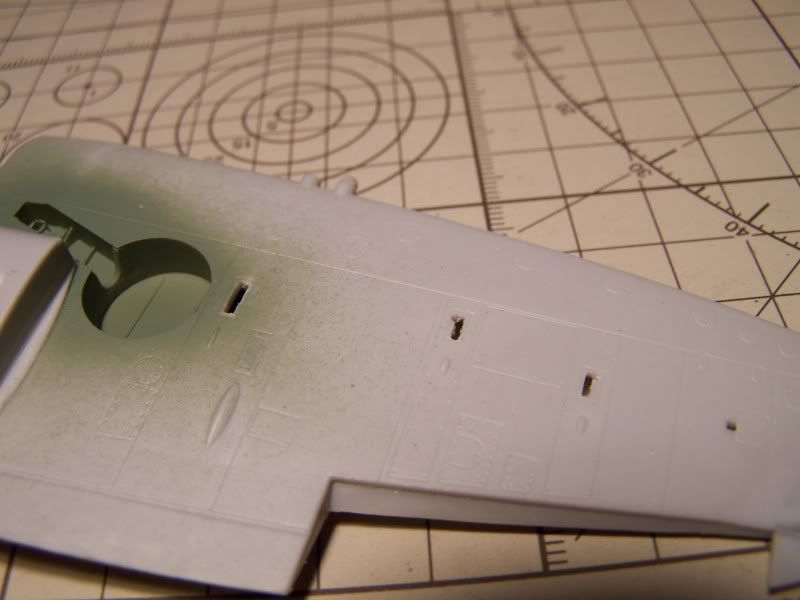

W skrzydłach wyciąłem otwory na wyrzutniki łusek, choć nie jestem do końca pewny, czy australijskie Spitfire'y Mk VIII miały pelen garnitur uzbrojenia, czy też uległy modzie na demontowanie jednego z Browningów w skrzydle.
Teraz muszę "zlepić" kadłub i płat i pomyśleć, co dalej. Ale mam już plan jak Egon z "Gangu Olsena" :lol:

Postprzez RAV » wtorek, 3 sierpnia 2010, 21:43
Wszystko fajnie, ale stery skwasiłeś. One nie były tak prosto ucięte - przednia krawędź steru była łukiem, więc przy wychyleniu nie tworzyła się taka wielka szczelina.
Tutaj akurat drewniana replika, ale pokazuje, co mam na myśli:

To akurat jest łatwe do poprawienia :)

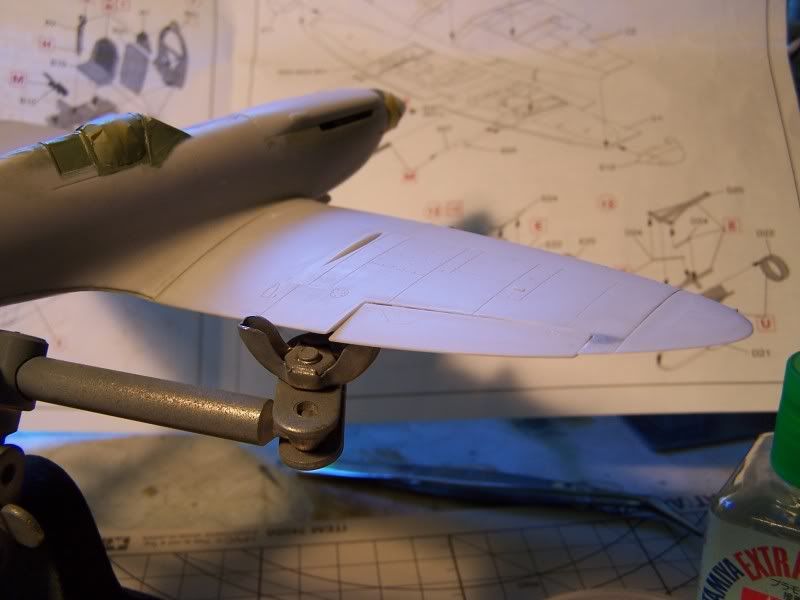

Postprzez Aleksander » wtorek, 17 sierpnia 2010, 10:06

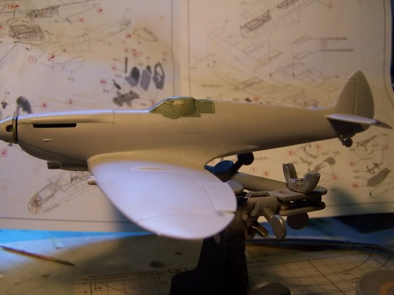

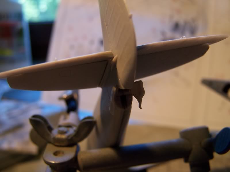

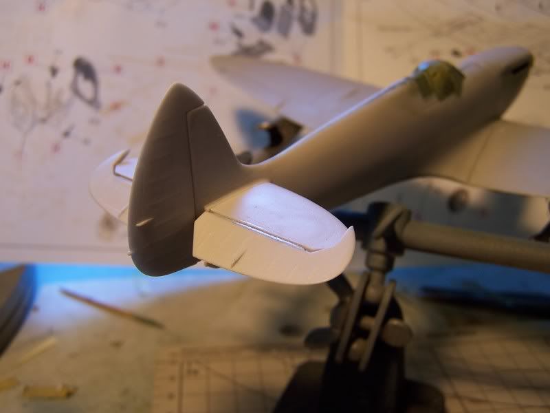

Ciąg dalszy dłubania - na tym etapie jak zwykle nic ciekawego się nie dzieje. Sylwetka "zamknięta", walcząc ze sobą trochę wychyliłem przeciwstawnie lotki (no nie lubię asymetrii, jak już kiedyś wspomniałem). Poprawiłem wykończenie sterów głębokości - mam nadzieję, że prezentują się nieco lepiej. "Dzióbek" włożony "ćwiczebnie" :lol:
Kolejna porcja zdjęć z warsztatu - ostatnie "ze zadu" :lol:

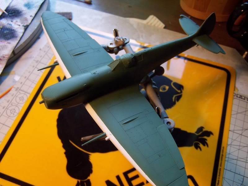

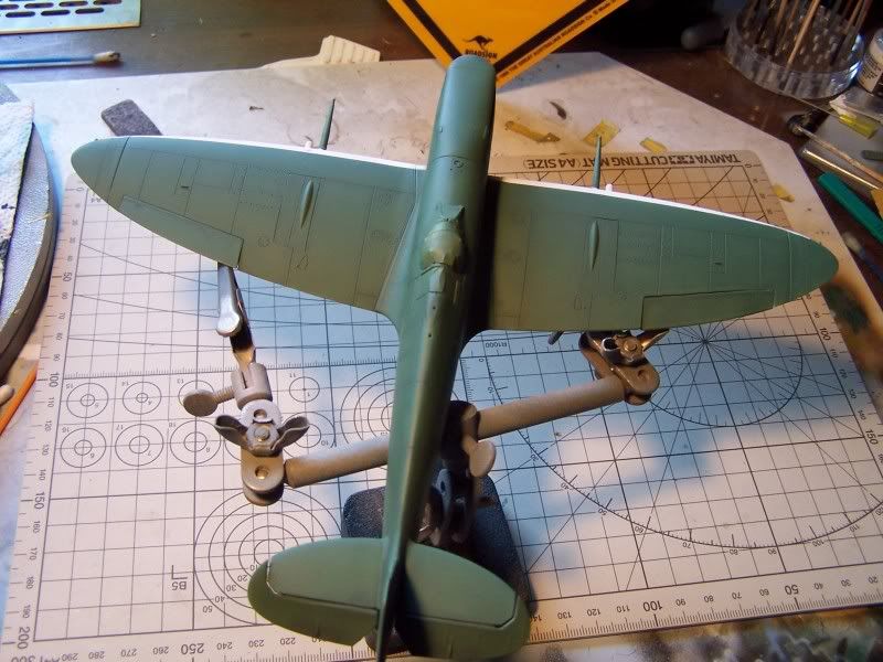

Postprzez Aleksander » niedziela, 19 września 2010, 20:17

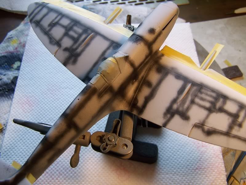

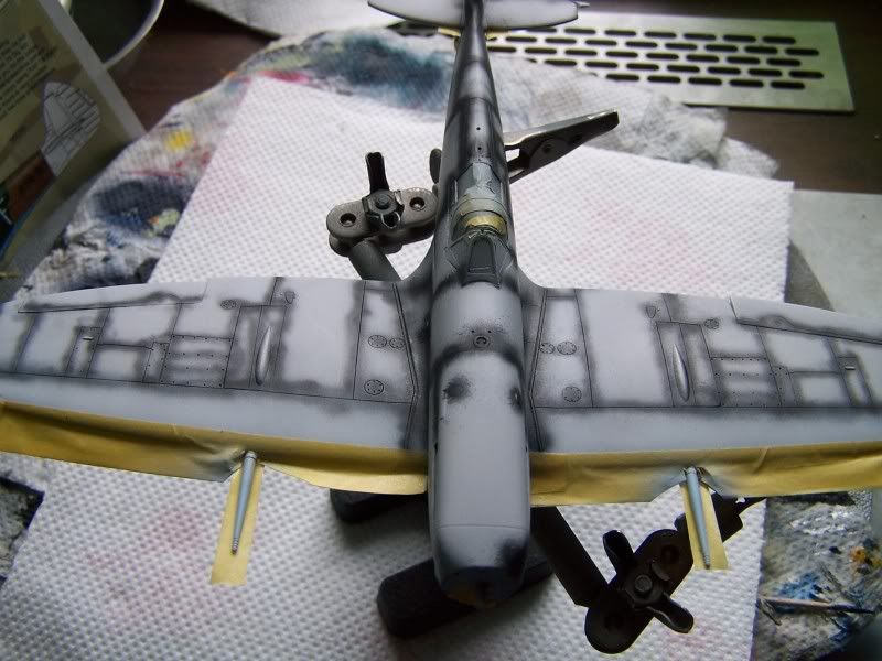

Kolejne zdjęcia z postępów prac, niektóre są już "historią", bo szybciej robiłem niż fotografowałem - jest to spowodowane brakiem miejsca na fotografowanie, stąd też moje zdjęcia warsztatowe są bardzo "warsztatowe" - do galerii będzie już lepiej. Może trzeba było zrobić większe pomieszczenie na warsztat?

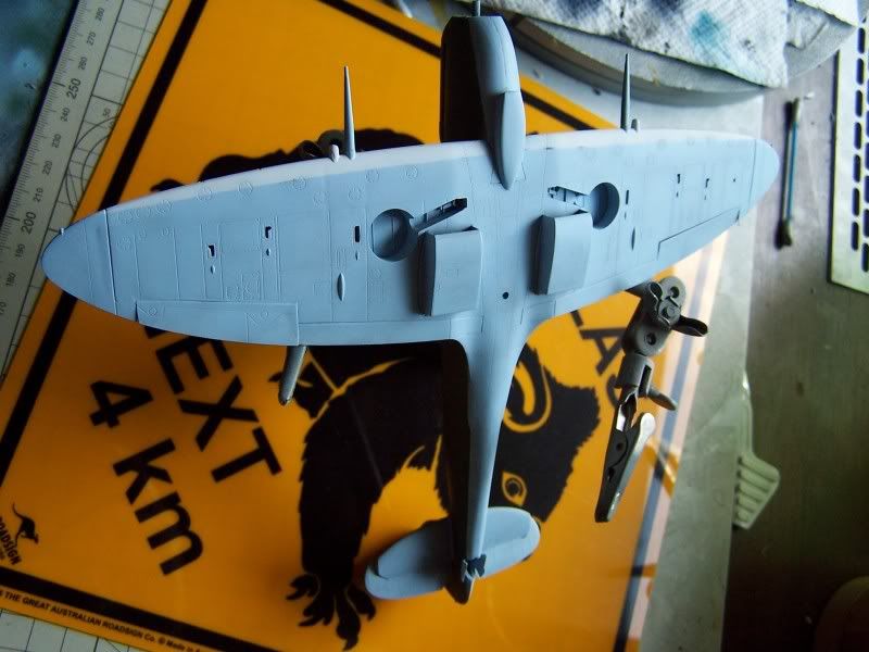

Etap po "panu powierzchniaku" i po przed-cieniowaniu - przednie krawędzie są już pomalowane na biało i zamaskowane.
Pomalowany spód - żeby uzyskać australijski Sky Blue, zmieszałem niewielka ilość Azure z białym (podobno tak to robiono w oryginale) - kolor do przyjęcia, choć tak na 100%, to nie wiem, czy to na pewno to.
I trochę zdjęć z góry - Foliage Green - w rzeczywistości "preszejding" jest wyraźniejszy
Ponieważ w instrukcji malowania (i w artykule o Spitfire'ach Cundy'ego) napisano, że samolot był "highly polished to increase performance" (czyli "bardzo wygładzony, celem poprawy osiągów" - przyp. tłumacza), chyba czas na Sidolux, chociaż nie jestem pewien, czy Satin Cote by nie wystarczył. Jak myślicie :?:

Postprzez Jacek Bzunek » poniedziałek, 20 września 2010, 00:07
Skoro był wypolerowany to wcześniej musiał być umyty a więc mocny preshading jest trochę nie na miejscu. Lepsze będzie rozjaśnienie środków paneli co dodatkowo ułatwia jeden kolor górnych powierzchni. Jeśli się mylę poprawcie.
Przy okazji, czy można zamówić fotkę z widokiem od przodu? Poskładałem mojego ICM i jest jakiś zauważalnie bardziej oklapły od Mk.V Tamiyi i planów Aj-press. Nie wiem czy trafilem na trefną dolną część płata czy wszystkie ICM tak mają?

Postprzez Speedking » poniedziałek, 20 września 2010, 00:23
Aleksandrze Spit wygląda bardzo pozytywnie, za wyjątkiem jamek skurczowych na spodzie płata. Trochę straszą ;o)
Jacek Bzunek napisał(a):Nie wiem czy trafilem na trefną dolną część płata czy wszystkie ICM tak mają?
Mój ICM ma nawet minimalnie większy wznios od Tamiyi, a więc musiałeś trafić felerny egzemplarz.

Postprzez Aleksander » poniedziałek, 20 września 2010, 14:34
Speedking napisał(a):Aleksandrze Spit wygląda bardzo pozytywnie, za wyjątkiem jamek skurczowych na spodzie płata. Trochę straszą ;o)
Dzięki - rzeczywiście, teraz na zdjęciach widać te nieszczęsne jamki, choć na żywo aż tak bardzo nie rzucały się w oczy. Niestety, nie umiem sobie z tak rozległymi zmianami poradzić, więc już chyba tak zostawię, ale w następnym ICM-ie spróbuję coś z nimi zrobić.
"Preszejding" po wyschnięciu (oglądany dzisiaj rano) wygląda nie najgorzej i nie rzuca się bardzo w oczy. Spróbuję Sidoluxem i zobaczę jak będzie z tym połyskiem - doczytałem, że dotyczył tylko koloru zielonego.
Zdjęcie od przodu zrobię - mój też ma zauważalny wznios, może dlatego, że nie włożyłem w końcu "ściany ogniowej" i ta część kadłuba nie uległa rozepchnięciu, więc skrzydła poszły w górę.
