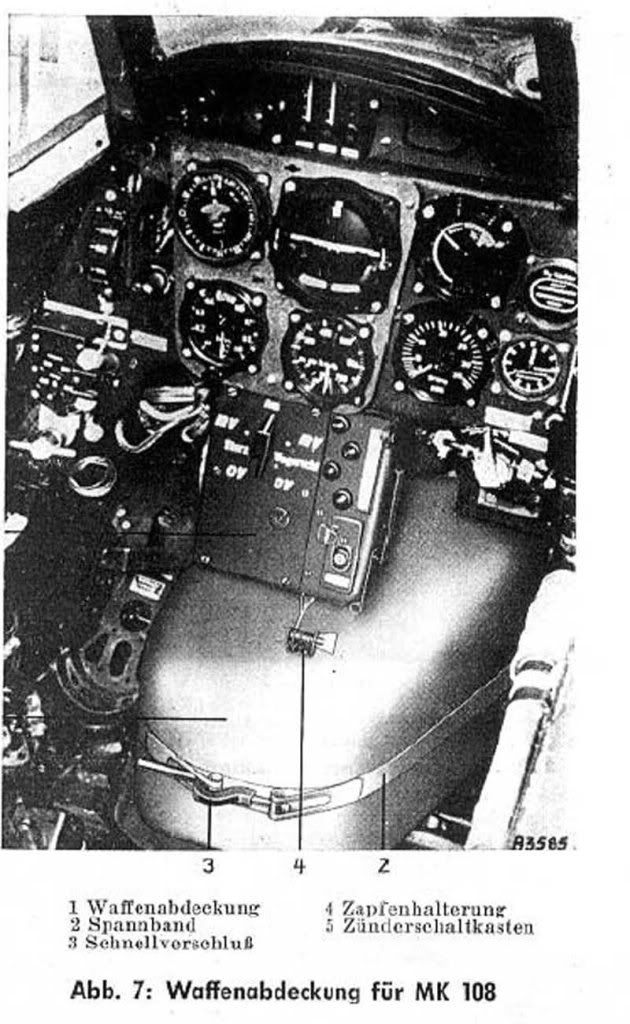

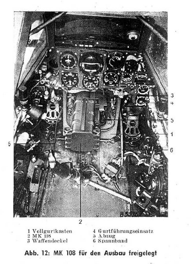

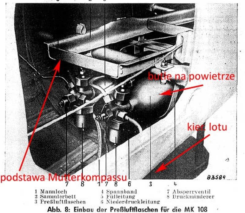

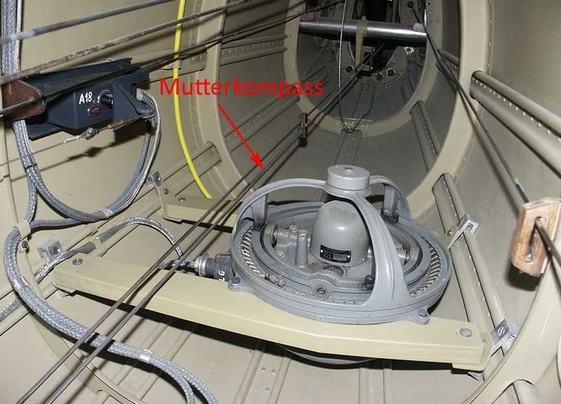

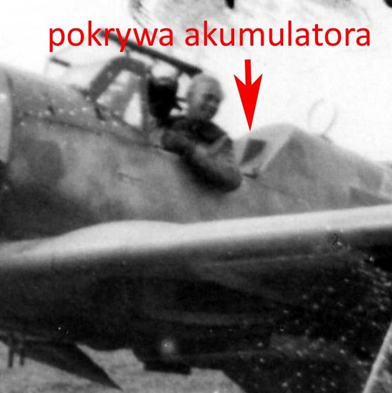

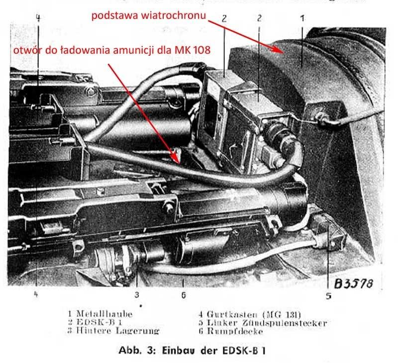

marco2607 napisał(a):Byłbym wdzięczny jakbyś na schemacie pokazał co i gdzie należy zmienić ,bo chyba wdepnołem w :oops: z tym modelem.
Ok, przygotowałem Ci część ilustracji, które powinny wyjaśnić co zmienić. Jeszcze poszukam dobrego zdjęcia silnika i przewodów doprowadzających MW do sprężarki. Na chwilę obecną masz to:

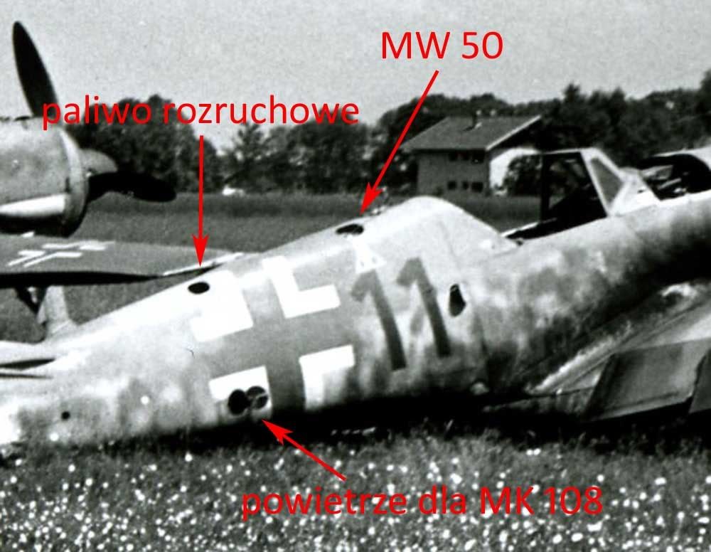

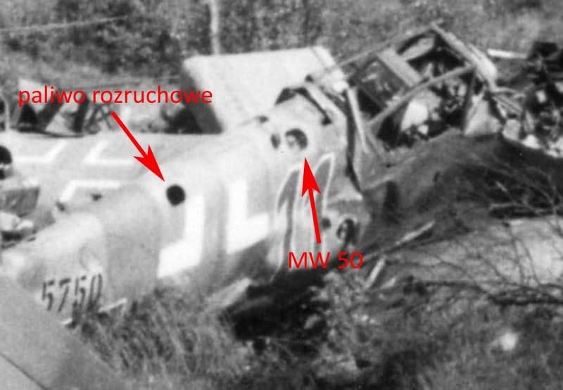

Umieszczenie pokryw wlewów i zaworów, które powinny być obecne.

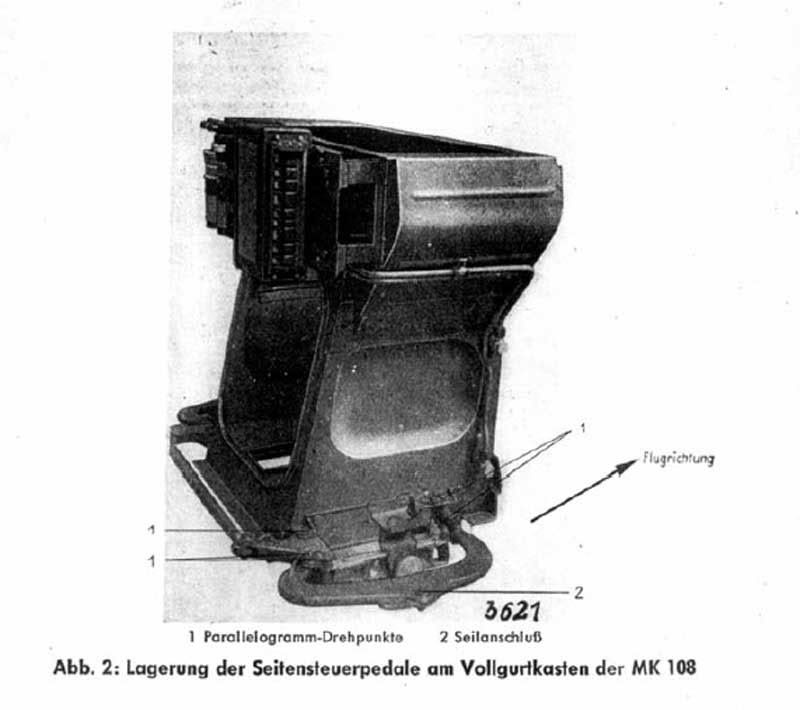

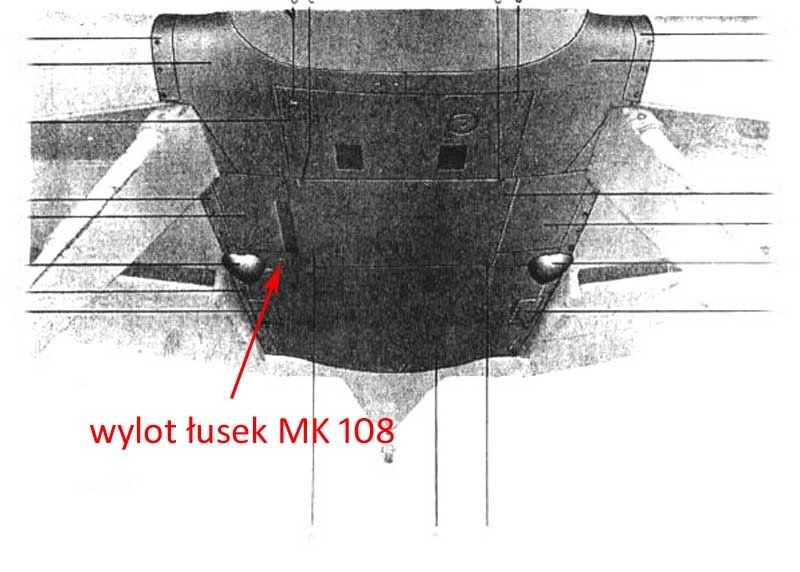

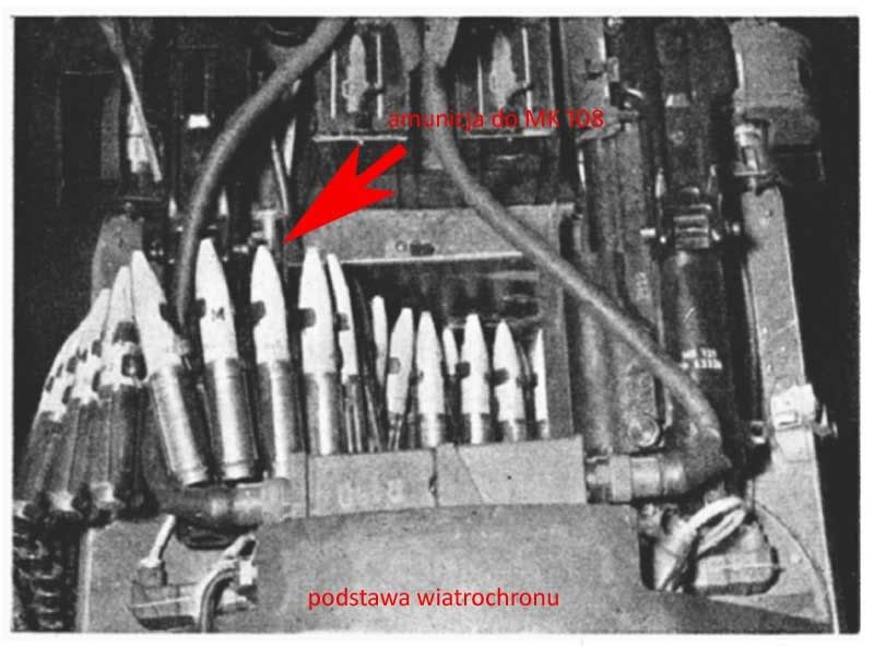

Instalacja MK 108, skrzynia na amunicję, otwór ładowania taśmy, otwór przez który wypadały łuski
Instalacja butli na sprężone powietrze do MK 108, podstawa Mutterkompassu (niżej na kolorowym foto Mutterkompass oryginalny na wzór, resztę pomiń)
No i na koniec pokrywa akumulatora. Jak chcesz robić otwartą to musiałbyś mieć foto gdzie widać podstawę akumulatora, akumulator no i w tle bańkę na MW.
Mam nadzieję, że się przydadzą fotki. Jak coś - pisz.

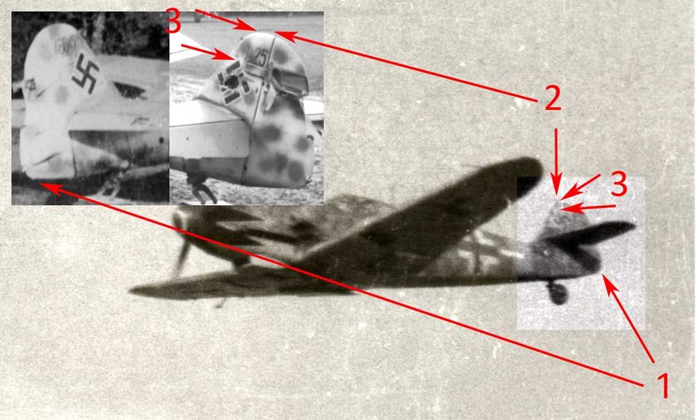

Jaho63 napisał(a):Rób jedynkę, piękne malowanie. Pamiętam jednak, że były jakieś niejasności co do typu statecznika pionowego tej maszyny (jest zdjęcie, ale słaba jakość nie pozwala do końca tego rozstrzygnąć).
Pora raz na zawsze tez uciąć pokutujący mit wysokiego statecznika białej jedynki.
Jeśli zdjęcie w locie przedstawia też białą jedynkę, to ten samolot ma statecznik niski.
Po pierwsze proporcje. Widać o ile niższy jest standardowy statecznik od wysokiego. Rozmiar swastyki był z grubsza jednakowy. Widać o ile niżej jest szczyt statecznika do górnego ramienia swastyki na omawianym samolocie [3] nawet jeśli na wysokim stateczniku jest malowana ciut niżej.
Po drugie kształt steru. Niemcy produkowali trzy typy wysokiego steru kierunku, tylko najwcześniejszy miał zaokrągloną dolną krawędź [1] identycznie jak ster niski. Widać jednak na zdjęciu lecącej "białej jedynki" maszcik linki anteny [2], w tej konfiguracji wysokiego usterzenia jak ostrożnie sądzę nieobecny.
Poza tym jeśli zgadzają się conajmniej trzy rzeczy w konfiguracji samolotu i to jest G-14/U4 to te maszyny były produkowane tylko z niskimi statecznikami. Po prostu poddostawca takie dostarczał.

Tak pro forma - osłona działka zupełnie inaczej wyglądała. W kabinie, tuż przed ścianą przednią stała ta skrzynia, której fotkę wrzuciłem wyżej. Do skrzyni była montowana (jak mi się wydaje przyciskana metalowym pasem - obejmą) osłona tylnej części korpusu MK 108. Całość była ciut wyżej.
Tu na stronie Eagle jest kokpit do 109 K-4:
http://www.eagle-editions.com/ep26.htm
Mniej więcej widać jak to wyglądało.
Wcześniej nie odzywałem się, bo jak zamkniesz kokpit to Twoja osłona będzie mało widoczna i raczej będzie wyglądać poprawnie. No ale jakby ktoś chciał to kiedyś robić od nowa to lepiej pokazać jak powinna ta część wyglądać.
