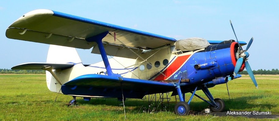

Ale ten lata i to dobrze. Niedługo będzie przemalowany bo farba schodzi płatami,
malowali w Bydgoszczy ?!?!?!?!?!?...........................

Postprzez _iceboy » sobota, 20 listopada 2010, 22:34
SKYRAIDER napisał(a):...
Fajne malowanie Waszego, ale z tą resztą to będzie kłopot....
Kupa tu Kupa tam.
W przypadku gdy w skrzydłach robią się gniazda ptasie to tak bywa :lol: . Jakbyś był zainteresowany jakimiś zdjęciami dokładnymi to służę pomocą. Jest na prawdę styrany fajnie. Coś jak wszystkie II wojenne maszyny, tylko że po 45 latach żywota pod chmurką a nie dwóch miesiącach ;o)

Postprzez Sparrow » sobota, 20 listopada 2010, 22:57
Nie wiem czy się przyda, ale na Allegro ktoś oferuje drzwi wewnętrzne, ładunkowe i koła żywiczne do AN-2 w 1/48. Zdaje się, że nie jest to produkt firmowy.

Postprzez Artek82 » niedziela, 21 listopada 2010, 00:51
Hola hola :evil: kolego Marku, z naszych Tyfusowskich Anuszek jakoś farba nie spada, a malowane były w WZLach. Nasze jak wcześniej pomalowane zostały w Powidzu to była masakra, farba razem z deszczem spływała jak plakatówka :lol: A waszej Krzyżakówny nie pamiętam żeby przylatywała do nas na zmianę ubranka. Szczerze to wcześniejsze malowanko ładniejsze było. A ten SP-FiZyk to już nigdy nie polata? Na kanibalizm zostanie?
