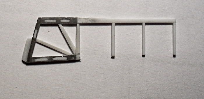

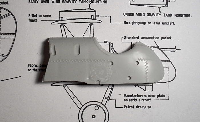

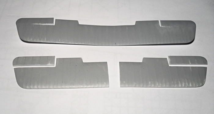

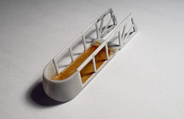

Teraz kilka zdjęć z postępów w budowie.
Prawie skończone skrzydła. Jeszcze przed drugą warstwą podkładu.
Jak widać kadłub także nie bardzo przypominał oryginał.
Więc zostawiłem z niego tylko tyle.
A tutaj wariacja na temat drewna, którego odtwarzanie jest jedną z wielu słabych stron mojego warsztatu.
Zrobiłem też konstrukcję kadłuba.
W myśl zasady „czego oczy nie widzą … itd.” nie robiłem zbiorników paliwa i oleju, a tylko zaznaczyłem ich obecność płytkami plastiku, zrobiłem też łoże silnika które aczkolwiek słabo, może być widoczne.
To na razie tyle mam nadzieję, że cdn.

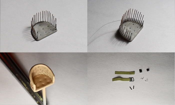

Przez ostatnie tygodnie większość wolnego czasu poświęcałem raczej na doskonalenie technik odśnieżania niż modelarskich, więc postęp niewielki.
Coś tam jednak dłubałem, więc pokazuję.
Z cyklu „ginące zawody”- wikliniarstwo, czyli produkcja fotela pilota.
Co prawda efekt z którym mogłem się pogodzić uzyskałem dopiero w trzeciej próbie, jest to jednak wina braku doświadczenia w wikliniarstwie i trzęsących się łap. :mrgreen:
Pozdrawiam Jarek.

Postprzez crustian » poniedziałek, 13 grudnia 2010, 17:19
piękny ten fotel nawet jeśli musiałeś 3razy do niego podchodzić to efekt jest piorunujący

jambus napisał(a):Z cyklu „ginące zawody”- wikliniarstwo, czyli produkcja fotela pilota
Czapki z glow! Chlopie, wg mnie to jestes FOTELMASTER 2010!

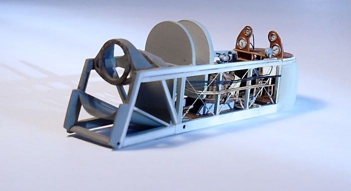

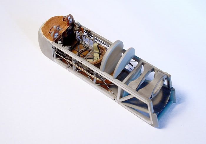

Postprzez jambus » niedziela, 6 lutego 2011, 17:21
Witam.

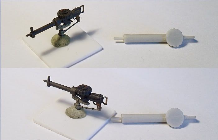

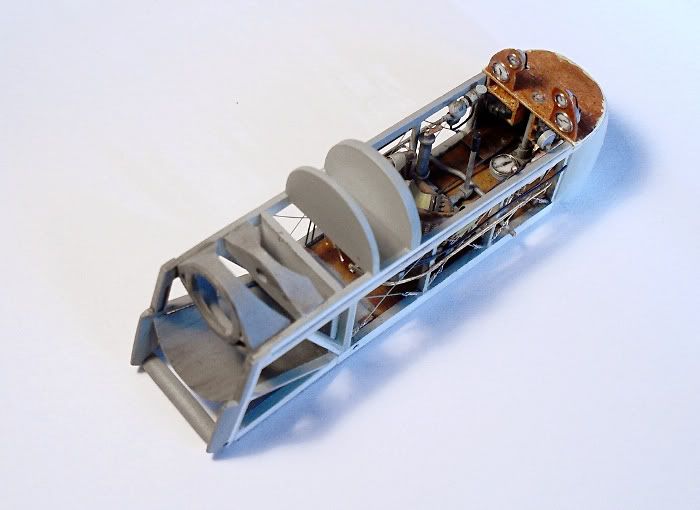

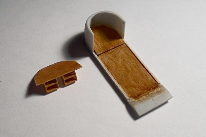

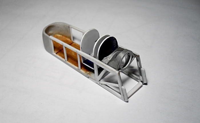

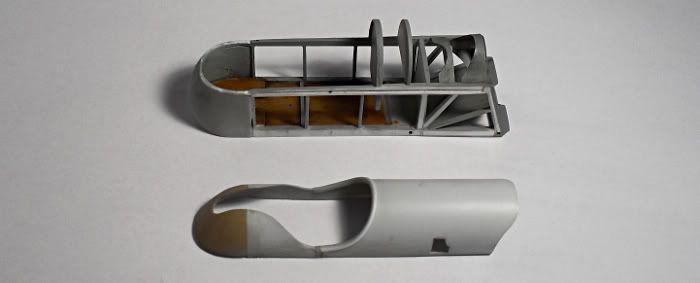

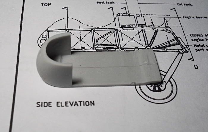

Po długiej przerwie spowodowanej obowiązkiem pracy dla chleba mogę przedstawić niejakie postępy w budowie. Niestety okazało się, że kratownica kadłuba robiona była z wydruku planów o 2% mniejszych niż być powinny :evil: . Dlatego zrobiłem nową (lepszą?) kratownicę oraz górną część kadłuba.

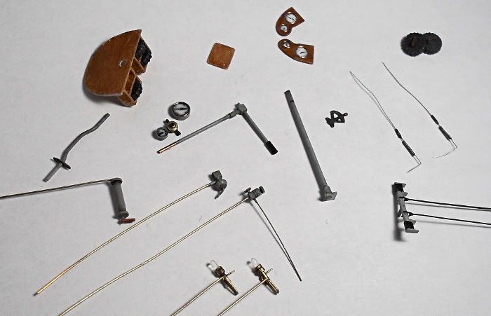

Następnie wykonałem uzbrojenie (ten szaty klocek obok to karabin proponowany przez producenta)
No i trochę dupereli z wnętrza kabiny.
Nie bardzo wiedziałem jak to upchnąć, więc wsypałem wszystko do środka dodałem kropelkę „kropelki” potem wystarczyło to wstrząsnąć (nie mieszać !) i kabina gotowa. :mrgreen:
Teraz czeka mnie opłótnienie kadłuba, ale najpierw muszę złożyć ofiarę Zeusowi żeby się zabezpieczyć przed dalszymi wypadkami. ;o)
Pozdrawiam Jarek.

Postprzez crustian » niedziela, 6 lutego 2011, 19:06
No to nieźle wstrząsnąłeś nie mieszając, ja też tak chcę umieć. :mrgreen: 8-)

Re: Airco DH 2 - SMER - 1/48 - open
Postprzez Mariusz Jarzyna ze Szczec » niedziela, 6 lutego 2011, 19:24
Z tego Smera to pozostanie tylko pudełko :mrgreen: Niesamowite wykonanie, masz mikroskopy w oczach ;o)
