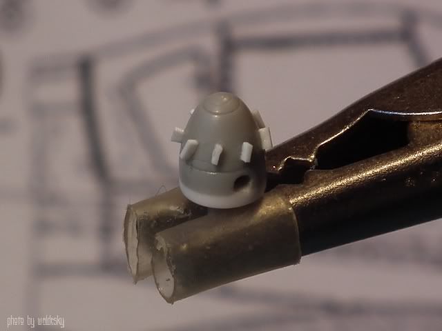

Pierwsze zdjęcie da odpowiedź na pytanie Sparrowa :
Kołpak otrzymał osiem kawałków plastiku, które po opiłowaniu będą imitowały charakterystyczne "skrzydełka". Mam nadzieję, że wyjdzie to ok.

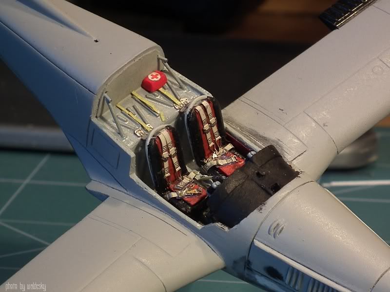

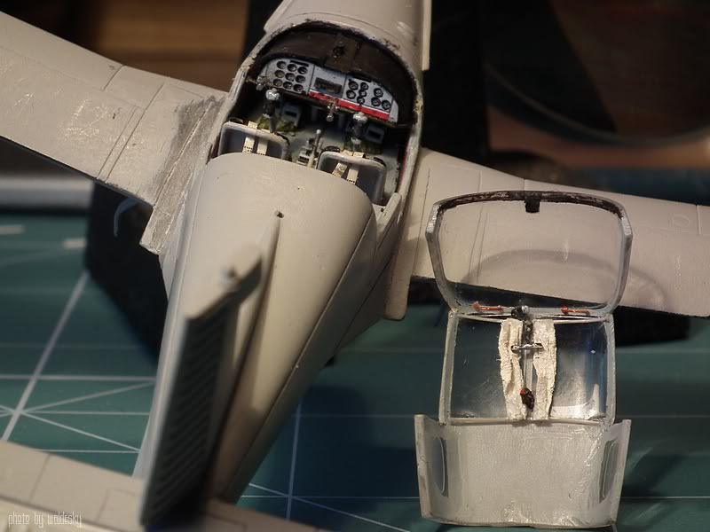

- kokpit skończony, wszystkie elementy wklejone i choć nie do końca pasują mi drążki sterowe (pomimo znacznego odchudzania) to je tak zostawię
- udało się jakoś zrobić imitacje złożonych zasłonek przeciwsłonecznych, choć w tej skali jest straszny problem z grubością materiału (bibułka papierosowa była za gruba, tu jest pojedyńcza warstwa z chusteczki higienicznej)
- dołożyłem także imitację dwóch lampek (UV i zwykła) oraz lusterka na belce w "suficie"

Jeśli chodzi o tylne ścianki to w obu zlinach były z tkaniny obie, ta za fotelami i ta za bagażnikiem. Podyktowane to było podziałem technologicznym kadłuba. Tylna część była konstrukcji skorupowej i za pomocą czterech śrub mocowano ją do kratownicy, z jakiej była zbudowana część kabinowa. Po zdjęciu tkaninowych ścianek był łatwy dostęp do węzłów mocowania.
W lecie tkanina za siedzeniami spełniała też bardzo pożyteczną rolę : po jej częściowym odpięciu i zdjęciu owiewki mechanizmu steru wysokości, znacznie poprawiała się wentylacja kabiny :) Po prostu był niezakłócony przewiew od wlotu wentylacji do ogona samolotu.

Przy kołpaku też początkowo rozważałem wykonanie "skrzydełek" z metalu, ale po próbach ta opcja upadła z prozaicznego powodu, a mianowicie ich wielkości. Tak informacyjnie: kołpak ma średnicę 4 mm i długość 5 mm, a na jego obwodzie musi znaleźć się 8 "skrzydełek" o wysokości mniej niż 0,5 mm i długości ok. 0,7 mm. Metodę podaną przez Piotra też brałem pod uwagę jako najlepszą, ale wybrałem jednak taką jak widać, z tego względu, że klejenie tak drobnych elementów do pomalowanego kołpaka także nie byłoby dobrym wyjściem. Dzięki przyklejeniu do jeszcze surowego miałem możliwość korekty położenia, a malowanie, no cóż; zegarmistrzowska lupa w oko, retuszerski pędzelek oraz mocno rozrzedzona farba i do roboty :)
Rezultaty wkrótce.

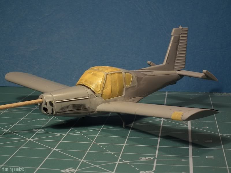

Przepraszam kibicujących budowie mojego "zlinka", ale nastąpi krótki przestój. Podczas malowania wydarzyła się mała "katastrofa" :( Podwiało maskowanie założone w drzwiach i mgiełka farby dostała się na górne szyby kabiny od wewnątrz. Próbowałem zmyć ale niewiele to dało, bo powierzchnia została delikatnie zmatowiona i nie udało się jej zapolerować. Nie będę tu opisywał mojej reakcji, bo być może zaglądają tu jakieś dzieci, a nie chcę być oskarżony o spowodowanie traumy czy czegoś w tym stylu :)
Po złości przyszedł czas na wymyślenie co z tym fantem zrobić i postanowiłem odciąć przednią część oszklenia razem z górnymi szybami, oraz wstawić w to miejsce odpowiednio dopasowany fragment z modelu Togi. Szczęście, że mam do dyspozycji drugi model, a właściwie części z niego :)
O efektach poinformuję :)

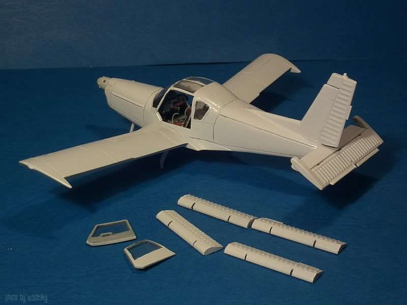

Wymiana oszklenia, wprawdzie z drobnymi problemami, ale się powiodła.
Nie chcąc zanudzać kolejnym etapem, czyli maskowaniem i malowaniem podkładem, aktualizuję bezpośrednio po malowaniu białym kolorkiem i zdjęciu maskowania. Na fotkach widać, że oprócz dopieszczenia powłoki lakierniczej czekają mnie niewielkie poprawki malowania ramy oszklenia, które zostało naruszone podczas zdejmowania masek, ale to niewielki problem.
Teraz czekam na wyschnięcie lakieru, powolutku dłubiąc podwozie.

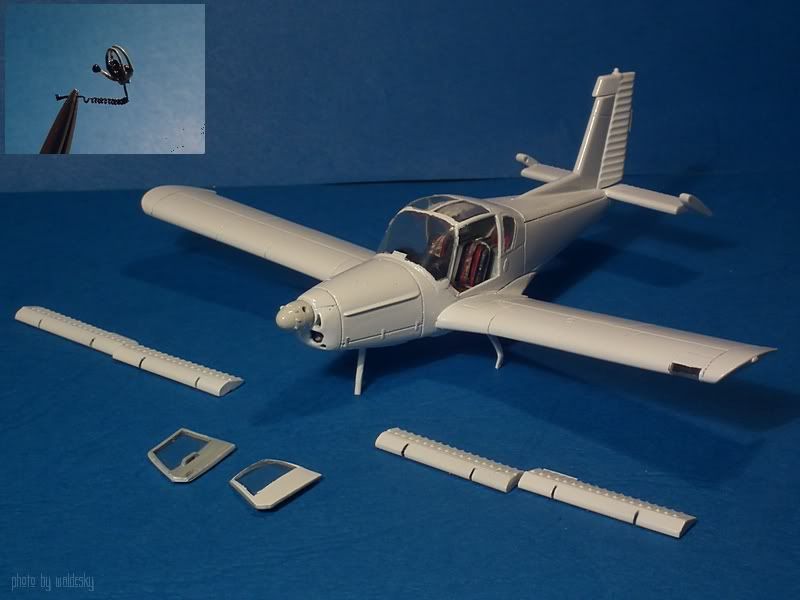

Na pierwszej fotce widać czym się zajmowałem dla odprężenia. Doszedłem do wniosku, że kabinę "zlinka" wzbogaci ozdoba w postaci słuchawek, które piloci często zawieszają na manetce gazu, no i zrobiłem sobie takie słuchawki :)
Na dziś tyle, z następnym postem pojawię się, jak będzie o czym napisać.
