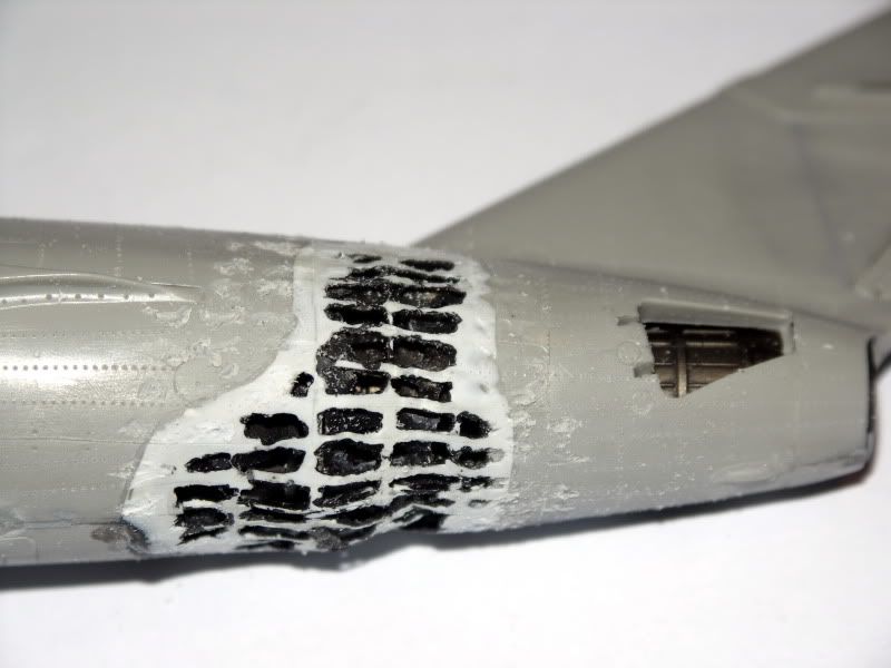

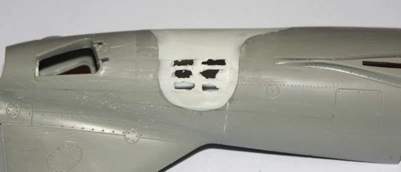

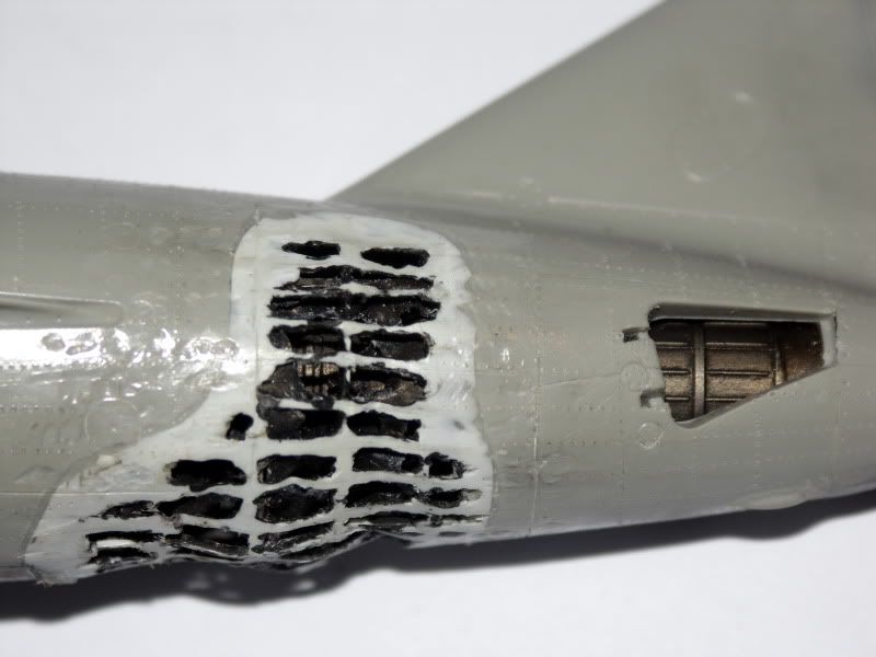

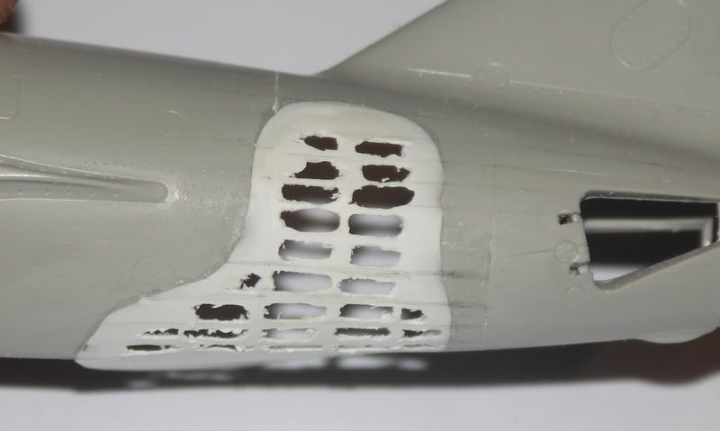

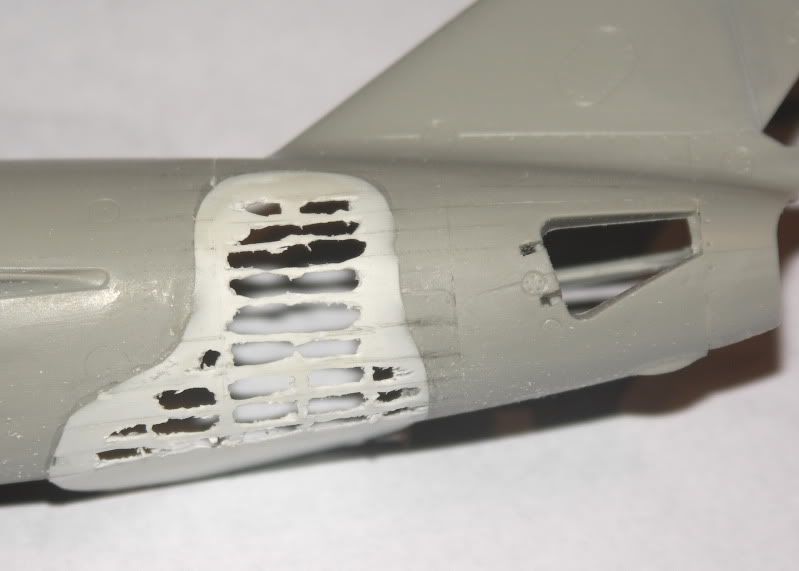

Poniżej efekt niedzielnej dłubaniny:

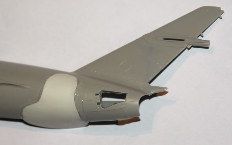

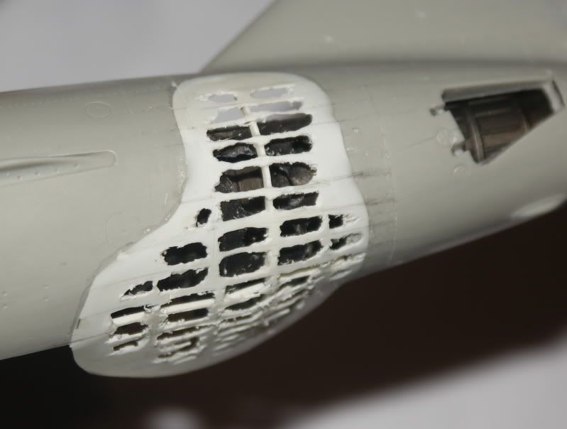

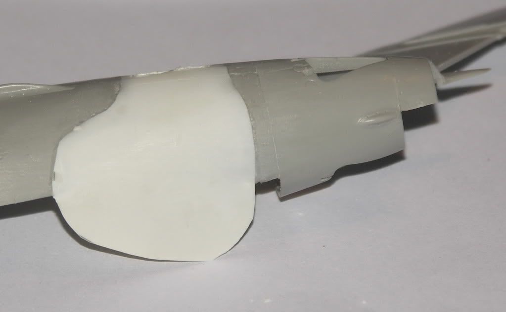

Łatka:
Ciąg dalszy łatki:
Łatka pogryziona przez myszy (to wynik obiboctwa pomocnika :) )

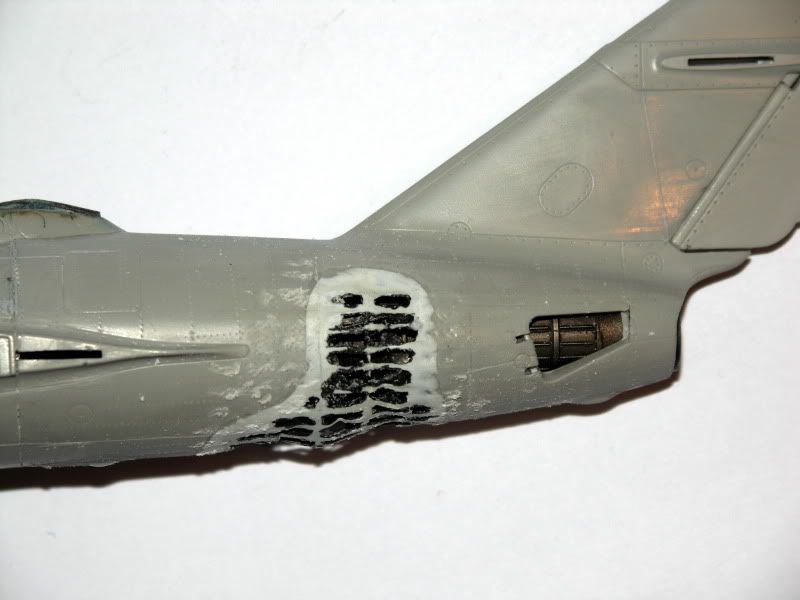

Postprzez crustian » niedziela, 19 grudnia 2010, 22:59
Łatka rewelacyjna 8-).Jakbyś przybliżył od strony technicznej produkcję to będę wdzięczny

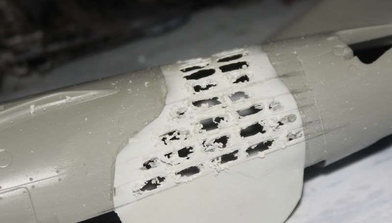

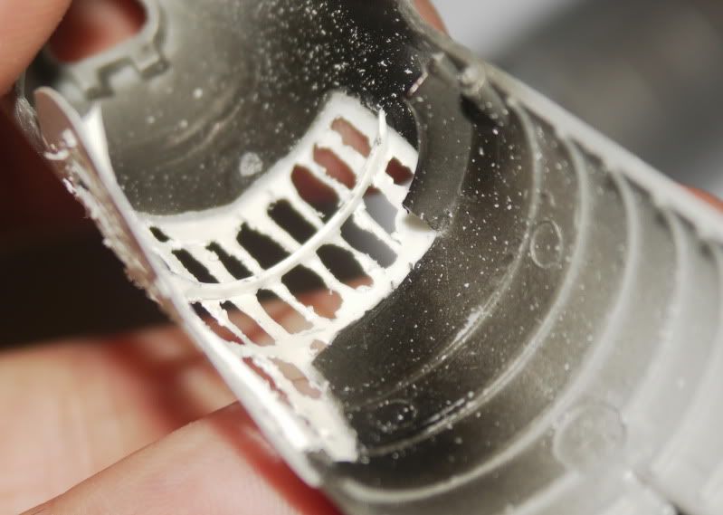

Parę słów o łatce. Zrobiłem ją z kawałka polistyrenu 0,25mm, odpowiednio przyciętego. Po obrobieniu miejsca klejenia, naniosłem część nitów, tak by wyznaczyć przebieg usztywnień wewnątrz kadłuba. Potem już tylko Dremelek i frezowanko. Oczywiście to nie koniec, będzie jeszcze parę poprawek, między innymi wstawienie jednej wręgi (myślę, że większa ilość jest zbędna, bo i tak nie będzie ich widać).
PiotrS napisał:
Bardzo ciekawie to wygląda, dlaczego teraz dziurawisz masę zamiast kontynuować zabawę z blaszką?

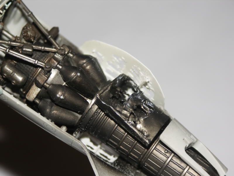

Zabawa z blaszką skończona, ponieważ jest to wewnętrzny zbiornik paliwa, który będzie widoczny (mam nadzieję) z zewnątrz. Stosowanie blaszki nie jest jednak do końca uzasadnione, ponieważ dość kiepsko obrabia się ją frezami a efekt przypomina raczej przestrzelenie, lub skutek wybuchu. U mnie nie miało to miejsca. Samolot uległ częściowemu pożarowi, zatem blachy są poprzepalane i jedynie trochę zniekształcone. Stąd dużo lepiej sprawił się tu kawałek zwykłego polistyrenu.

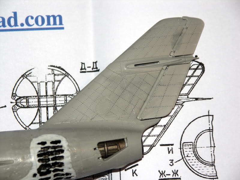

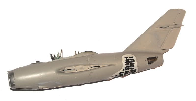

Parę zdjęć z dnia poprzedniego. Dłubałem do późnego wieczora, ulegając licznym przyklejeniom do kadłubka (nie Wincentego) ;o). Ów zapał nie pozwolił mi wystawić wczoraj kolejnych kroczków z tej długiej podróży (ależ ze mnie pisarz - poeta :mrgreen: ) Mniejsza o większość - do sedna:

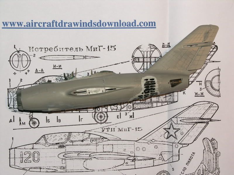

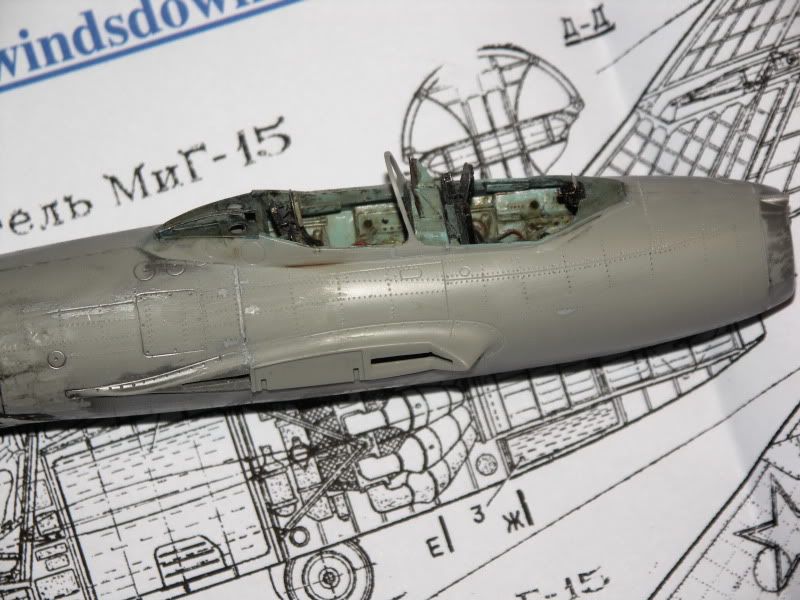

Wreszcie kadłub "latającej parówki", jak zwykłem nazywać MiG'a, już w całości:
Teraz mnóstwo szlifowania i dalszego deformowania powierzchni. Kończę pisać, czas brać się do dalszej roboty :!:

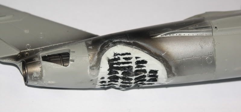

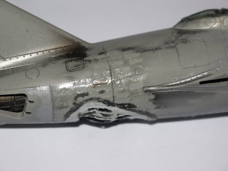

Gdy to miałem za sobą, mogłem ze spokojnym sumieniem wziąć się za model. Ale to nastąpiło dopiero parę godzin temu. Nie mam zbyt wiele na głowie (w przeciwieństwie do Marka), więc ciężej mi zorganizować sobie czas, a Zdzisio nie jest zbyt wymagającym "potomkiem" :)

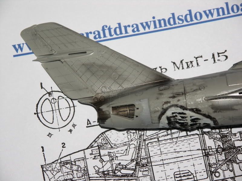

Koniec końców...trochę ponitowałem, nie robiąc jednak z tego nadmiernej apteki. Chwilę później dremelkowałem ile wlezie. Wszystko po to by uwidocznić jakoś strefę wpływu ciepła. Najpierw malutkim kamykiem wydłubałem wgłębienia, gumką wyrównałem a skórką wypolerowałem. Nie mam pojęcia jak to będzie wyglądało, gdy skończę...mam pewne obawy - w końcu to mój pierwszy raz :->

Z samego rana kolejny kroczek, czyli skończone nitowanie kadłuba. Jak się trochę prześpię, wezmę się za skrzydła i usterzenie. Przy dobrych wiatrach, może zacząłbym malować lada dzień. A potem już "tylko" podstawka. Ale to już pieśń przyszłość.
Tymczasem...
