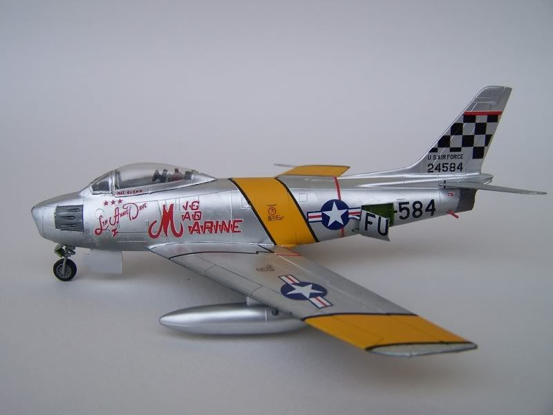

W międzyczasie kiedy nerwy mi się leczą po kokpicie, i schnie farba na Hindzie, postanowiłem sobie prysnąć dyszę w Sabre. Położyłem tam wczoraj przy okazji malowania kokpitu podkład z satynowego Hubmrola. Dzisiaj popsikałem metalizerem Model Master. Za jakiś czas zaglądam do gablotki: dysza ładnie, lewa połówka kadłuba ładnie, prawa ła.. ki diabeł?! Pomarszczyło się jak pajęczyna. Starałem się jakoś ugnieść i efekt był taki, że wszystko odpadło razem z podkładem. A wcześniej ledwo go paznokciem skrobałem. Złożyłem na sucho i uff, nie widać tego. Planowałem cały model pomalować metalizerami Model Master, ale jak mi się takie niespodzianki będą zdarzać, to chyba osiwieję w kwiecie wieku. Co się mogło stać?

karambolis8 napisał(a):Co się mogło stać?
A to:
karambolis8 napisał(a):Położyłem tam wczoraj przy okazji malowania kokpitu podkład z satynowego Humbrola.
Metalizery Model Mastera kładzie się na goły plastik, one się niejako w niego wżerają. W tym wypadku zeżarły Ci "podkład".
