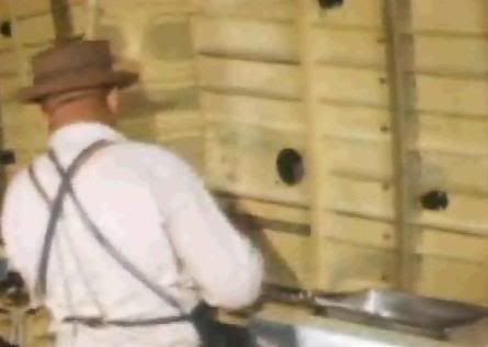

Jaho63 napisał(a):Już kiedyś Gienek wyjaśniał ten "różowy" dźwigar. Jednak zawsze mnie zastanawiała technologia. Bo o ile wnęki były w kolorze fabrycznym, to malowany przed montażem na Salmon dźwigar wydaje się OK. Jednak kiedy wnęki zostały pociągnięte kolorem kamuflażu, to ten dźwigar też powinien...
