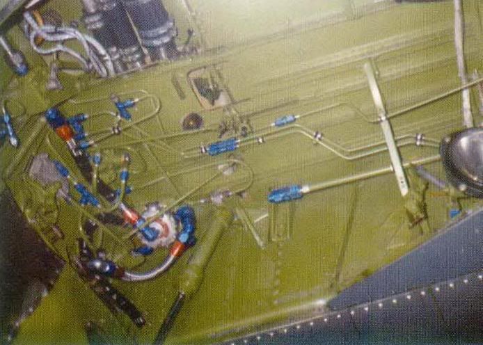

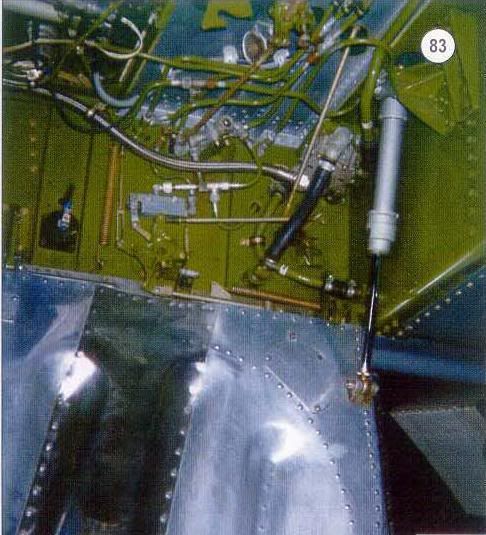

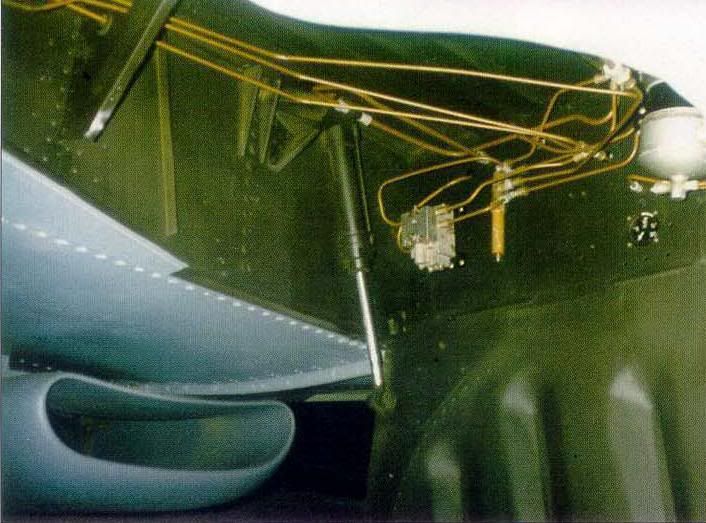

greatgonzo napisał(a):... ta podłoga z modelu to jest imitacja podłogi sklejkowej z metalową powierzchnią centropłata prześwitującą w tym owalu.
Dzięki, teraz już wszystko jasne - przerobię.
Odnośnie tych dwóch wersji, które miałem na myśli (źródło: Dariusz Karnas "Modelmania 3: P-51D Mustang):
Ale faktycznie to jedyne (prócz jeszcze egzemplarza prawdop.odrestaurowanego) fotki, na pozostałych tak jak pisaliście z Gienkiem - "goła" blacha. To nie problem, się przemaluje.

O, widzę że Przemek mnie wyręczył. To nie będę już zamieszczał fotek ze Squadron Signal 5507, P-51D Walk Around, gdzie są zdjęcia egzemplarza bez renowacji i wnęki wyglądają cokolwiek zielonkawo... 8-)

W sensie, że zdjęcia Przemka pokazują samolot bez renowacji?

Foty Przemka nic nie wnoszą, to chyba oczywiste?
Mnie chodzi o zdjęcia z okresu, lub egzemplarza z okresu bez renowacji. Na temat powojennych Mustangów nie wypowiadam się. Za renowację w tym przypadku uważam też polową modyfikację. Oczywiście, że w jej wyniku dowolna część samolotu mogła być malowana na dowolny kolor. Celem było tylko zaradzenie kłopotowi jakim mogła być pojawiająca się korozja.
Wierzę w pojedyncze Mustangi z wnękami Ocean Grey, Olive Drab itd - czemu nie?
Fabryczne malowanie w IG nie ma żadnego, znanego uzasadnienia w dokumentach i okolicznościach działań North American w czasie wojny.
Nie mam tej książki. Jaki jest serial tego P-51?
Teoria o suficie w ZCY to za duże słowo. Zwykła hipoteza, którą poradzę uzasadnić, ale i też dam radę wytłumaczyć jej niepoprawność.
Przemek ZCY - tak.
Kolor chromate green to zabarwiony ZCY, teoretycznie identyczny z IG. Chyba, że chodzi o nazwanie jednego z odcieni surowego primera, ale wobec braku jakiejkolwiek definicji i potencjalnej mnogości tonów nie wiem po co to wprowadzać.

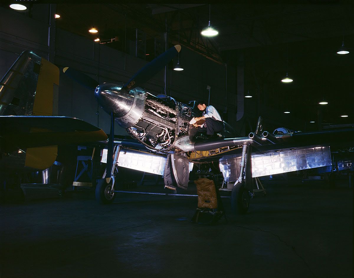

Cóż, oczywiście że zdjęcia maszyn po remontach nie mogą rozstrzygać. Z drugiej strony wnęka podwozia była miejscem trudno widocznym i nie cieszącym się zainteresowaniem fotografów z "epoki", także bardzo trudno o ewidentne dowody.
Można jednak znaleźć poszlaki. Np fotkę z hali montażowej (szkoda, że niedoświetlona, ale robiona z fleszem dzieki czemu widzimy wnekę!), wskazująca że na pewno wnęka była fabrycznie malowana (czyli nie była zostawiona aluminium, przynajmniej w tym egzemplarzu):
Zdjęcie pochodzi ze strony: http://www.ipmsstockholm.org/magazine/2 ... _part2.htm .
Można tam też przeczytać taką notkę jeśli idzie w wnęki w P-51:
Similarly to other aircraft types, the camouflaged P-51 most probably had wheel wells painted in Neutral Grey. On later-production natural metal aircraft, the wheel wells were Interior Green. Additional piping and wiring inside the wheel well area was painted in Aluminium lacquer.
Darek

Postprzez Gienek » środa, 4 maja 2011, 15:11
Darku, zdjęcie zamieszczone powyżej dla mnie jest raczej dowodem, że wnęki w całości nie były srebrne, że dźwigar malowano za ZCY.
Wspomniany In Action mam i jeżeli chodzi Ci o zdjęcia ze strony 12 i 13 to niestety to powojenny Mustang. Po zakończeniu służby przeszedł konserwację, przemalowano go na samolot dowódcy 325 Grypy Myśliwskiej z Włoch (1944)- s/n: 44-74936. W 1957 przekazany został do National Museum of the U.S. Air Force.
Możliwe, że zmylił Ciebie dość opłakany po latach stan eksponatu...

Postprzez greatgonzo » środa, 4 maja 2011, 16:31
To jest Allison Mustang i malowanie wnęk w tym typie to zupełnie inna dyskusja. W dodatku widać dźwigar w ZCY, który tak malowany był zawsze w Packardowych Mustangach. Tu, na fotce proces jeszcze się nie zakończył ;).
