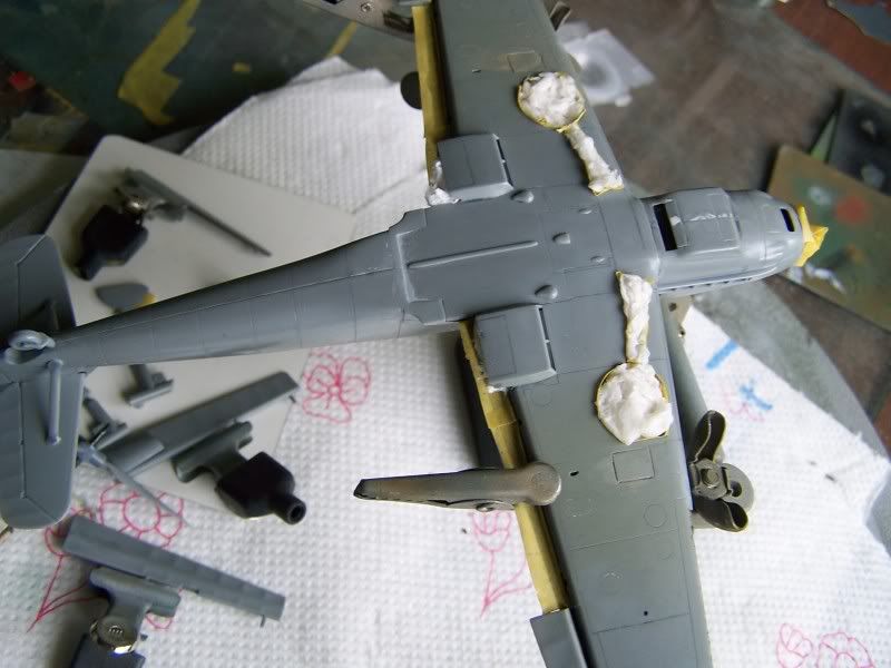

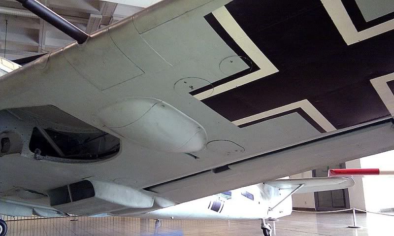

Aleksander napisał(a):Poproszę Ciebie jednak o mały komentarz do tego co na zdjęciach - samolot - sądząc po "bąblach" na spodzie skrzydeł - to pewnie wersja E-3/E-4. Mój to - przynajmniej teoretycznie - E-1. Na tych skrzydłach, na górnej powierzchni, tuż przy kadłubie (na fotce w czerwonej obwódce), nie widzę wyskrobnych przeze mnie w pocie czoła owalnych wzierników - rozumiem, że do zaszpachlowania (choć Edkowy E-1 w 1/32 je posiada - z drugiej strony, to niezbyt pewne źródło)?
Ten egzemplarz oryginalnie zbudowany był jako E-1, w stanie w jakim obecnie się znajduje to E-3 lub E-4 (działka w skrzydłach ma oryginalne, tylko nie wiem czy MG-FF czy MG-FF/M bo to odróżnia E-3 od E-4). Enyłej, Twój E-1 będzie się różnił jedynie brakiem bąbli pod skrzydłami a w ich miejscu będą prostokątne pokrywy dostępowe. Reszta wzierników będzie o ile ogarniam temat identyczna. Pamiętaj tylko że lufy MG 17 wyprowadzone były w innych miejscach jak lufy MG-FF.
Ten owal, który zaznaczyłeś jest zbędny. To coś występuje na egzemplarzu z Hendon RAF Museum, nie wiem co to, pewnie jakaś łatka. Tamiya ją powieliła, Edek jak widać też. Nie powinno jej być.
I drugie pytanie (które tam gdzieś juz padło w innym wątku) - krzyże belkowe na górnej powierzchni płata są bardzo duże w modelu i na pewno przejdą na elementy mechaniczne (sloty i lotki) - tak też jest w tym nieszczęsnym Edkowym E-1. Ktoś mi podpowiedział, że tak nie powinno być i że trzeba szukać mniejszych krzyży - oczywicie nie powinien to być problem - patrząc jednak na Twoje zdjęcia mam inne pytanie (niezbyt to jestem stanie ocenić) - czy krzyże na górze i na dole płata były takiej samej wielkości (te dolne wydają mi się większe).
Jeszcze raz wielkie dzięki za materiał foto i za zaangażowanie!
Muszę zerknąć na zdjęcie oryginału. Były egzemplarze z takimi gigantycznymi krzyżami na wierzchu płata, trzeba to zweryfikować jak było na "twoim".
Natomiast same krzyże w Bf 109 E były w kilku wariantach, różne kroje. Wczesne, późniejsze, różne wariacje. Zerknę na fotkę i może coś się uda doradzić.

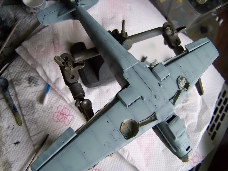

Wielkie dzięki raz jeszcze - obawiam się tylko, że sprawa z MG-17 już "po ptokach" - skrzydło sklejone, lufa wklejona - no cóż - kolejny babol sprzed lat, ale tak to jest jak się nie słucha "starszych" :lol: .
Pędzę zaszpachlować te owalne otwory, prostokatne pokrywy wyryłem, muszę je tylko spłycić "powierzchniakiem", a z krzyżami mogę spokojnie poczekać, jeszcze dużo pracy przede mną

Z lufami spoko, zaszpachluj to co masz i wywierć nowe. Z zewnątrz w skrzydle widać tylko dość spory otwór na MG 17, same lufy kończą się głęboko w skrzydle.
A tu masz miejsce widoczne, gdzie ten wylot kanału dla luf MG 17 powinien być (ta "łatka" na krawędzi natarcia po lewej od lufy działka)
Na bank dasz radę to zmienić, powodzenia i dużo radości z budowy Messerschmitta!

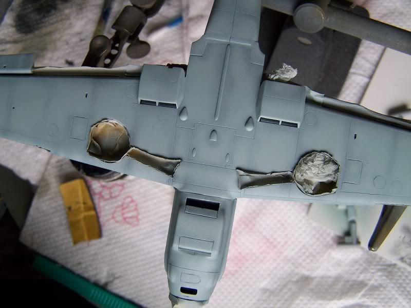

Maski Montexu sprawują się nieźle tylko na płaskich powierzchniach - na "obłych" musiałem je zastąpić taśmą z Tamki. Zakitowałem stare uzbrojenie i wywierciłem nowe dziury w skrzydłach - mam nadzieję, że nie są za duże. Model teraz już czeka na "Pana Powierzchniaka", ale najpierw musi wejść pod prysznic, żeby zeszły tłuste ślady po paluchach.
Fotki - jak zwykle - warsztatowe, zresztą moje studio dzisiaj jest pochmurne i deszczowe :lol:

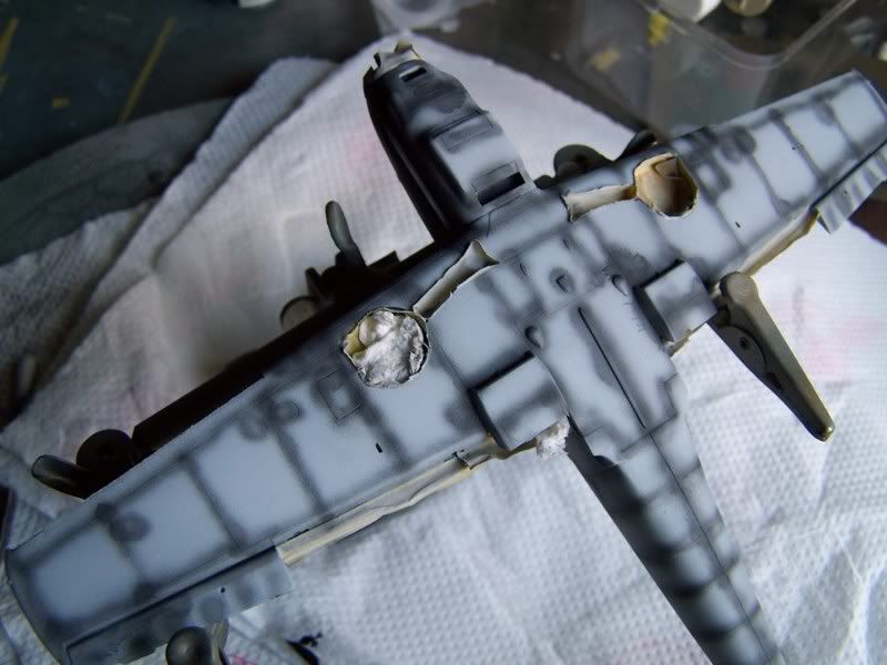

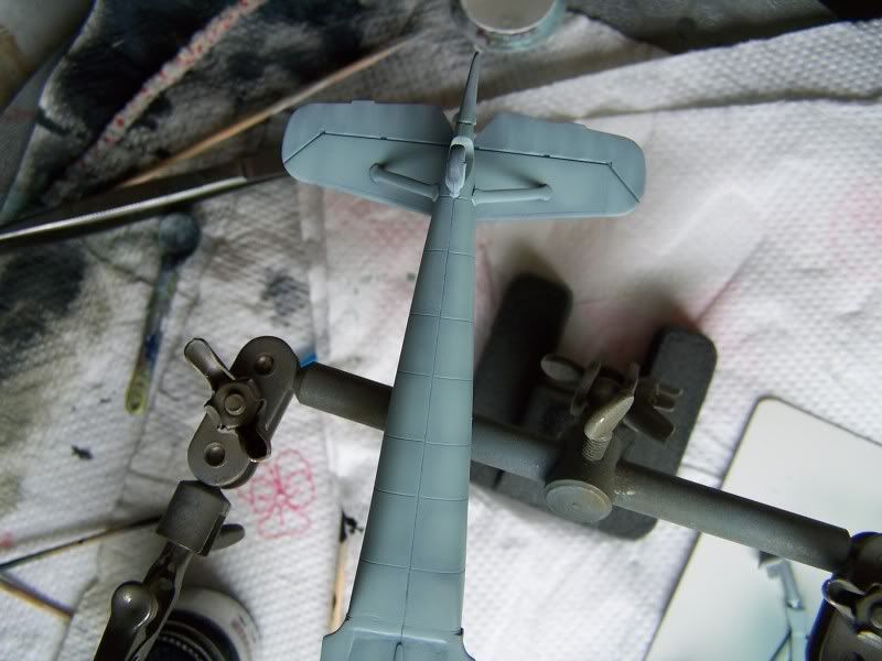

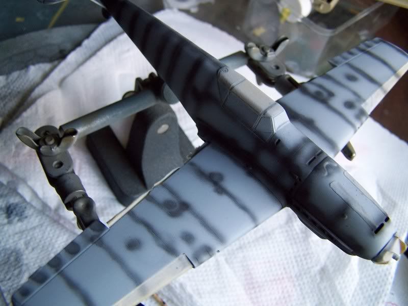

Po tygodniach zastoju wreszcie ślad progresu: po kilkakrotnym "powierzchniakowaniu" i szlifowaniu zrobiłem "przed-cień" i model czeka na malowanie - najpierw na spód RLM 65 (wg instrukcji - i mam nadzieję, że poprawnie), potem RLM 70 i 71.
Powoli do przodu, choć etap nudny i nieciekawy.
Mam nadzieję, że teraz będzie już z górki!
EDIT
Udało się pomalować dół - RLM 65 z palety emalii ModelMaster. Oto rezultat

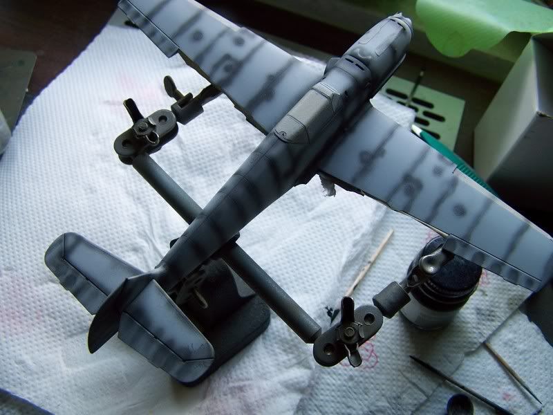

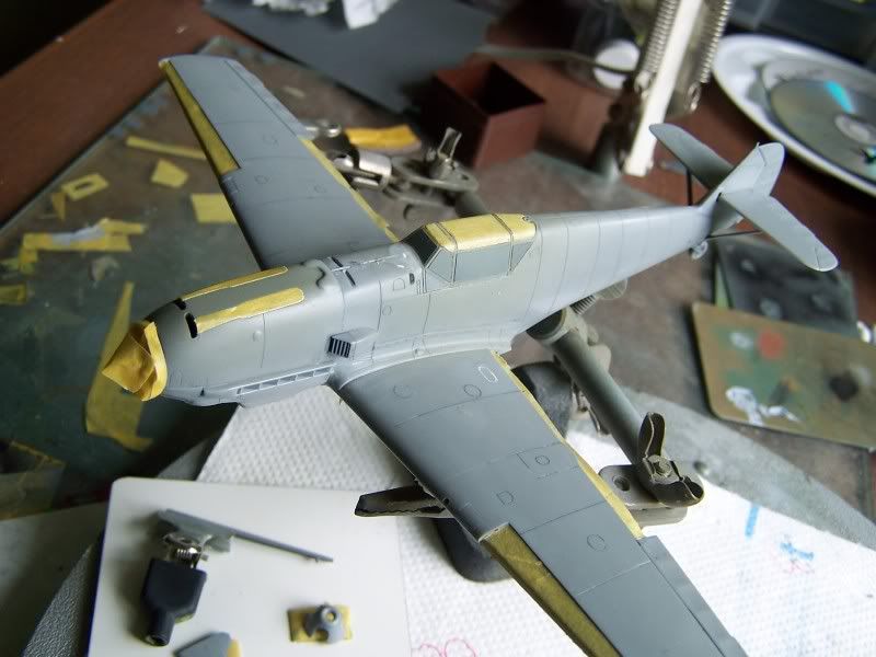

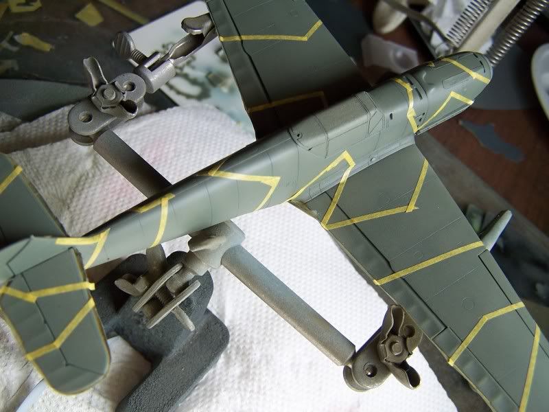

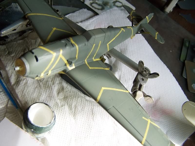

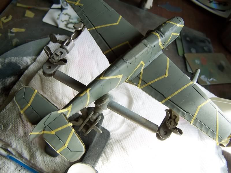

Góra pomlowana RLM 71, teraz początek maskowania. Wymyśliłem sobie, w swojej naiwności, że jak zrobię "szkielet" z cienkich pasków, to potem będzie łatwiej. Może rzeczywiście POTEM będzie łatwiej :lol: , ale teraz nie było - sam nie wiedziałem, że znam takie wyrazy - i gdybym nie wiedział, że mnie to upokaja, to bym tak to walnął o ziemię...
Trochę fotek dla uspokojenia potarganych nerwów. Ciąg dalszy za 2 tygodnie - na razie chwila urlopu (po drodze jeszcze tylko Puchar Świata w Gdyni i potem już laba)

Jesteś pewien, że chcesz zostawić taśmę maskujacą na 2 tygodnie na modelu? Istnieje ryzyko, że zostanie Ci klej na powierzchni...
First Man Than Machine
Macio4ever
Posty: 3728
Re: Bf-109E-1, Hasegawa 1/48
Postprzez Jacek Bzunek » środa, 8 czerwca 2011, 17:03
Macio4ever napisał(a):Jesteś pewien, że chcesz zostawić taśmę maskujacą na 2 tygodnie na modelu? Istnieje ryzyko, że zostanie Ci klej na powierzchni...
Zapewniam że nie zostanie pod warunkiem że to Tamiya.
Postprzez Macio4ever » środa, 8 czerwca 2011, 17:06
Zapewniam, że doświadczyłem jak Tamiya zostawiła ślad... Poderwało farbę. Dlatego wyraziłem niepokój. ;o)
