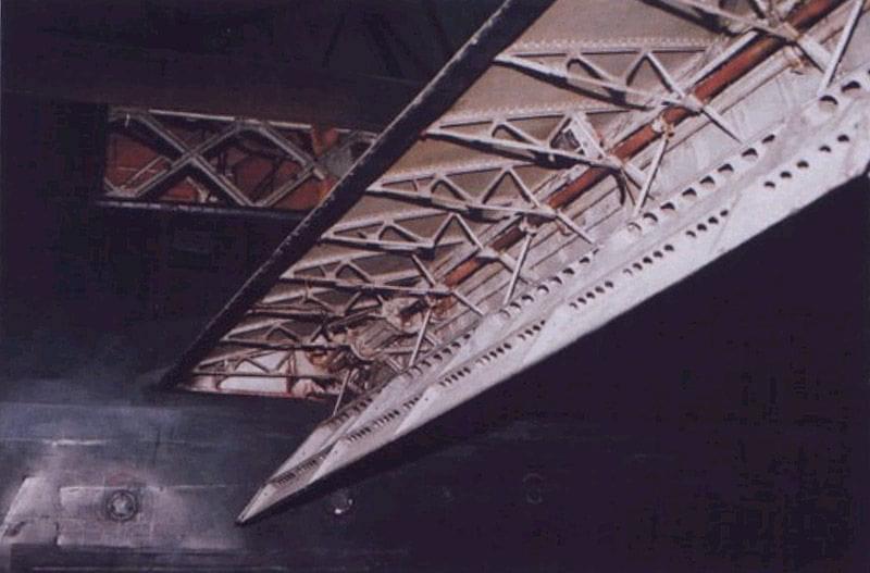

Na początek fota pokazująca klapę prawdziwą:

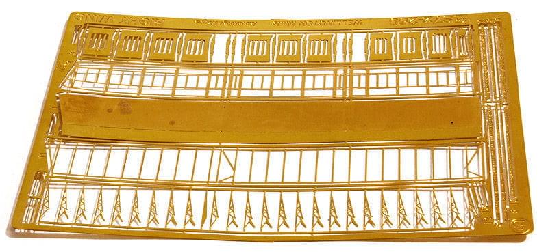

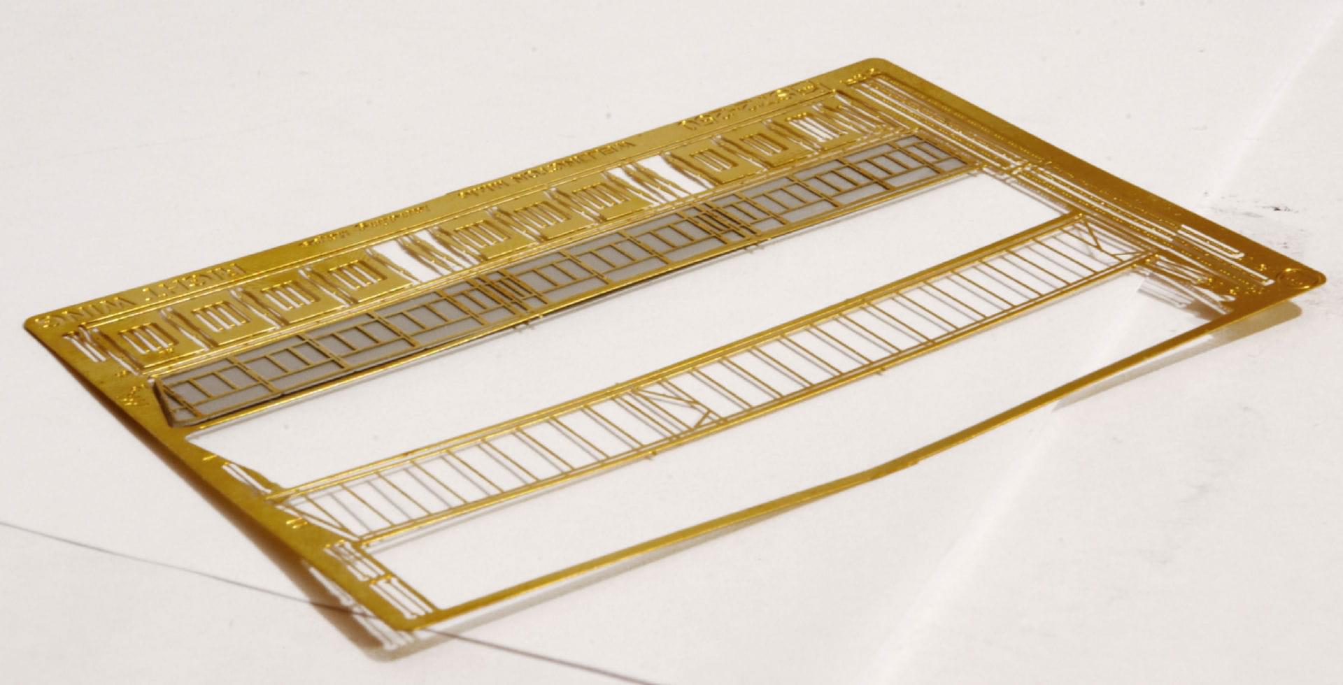

A oto blaszka( w komplecie są oczywiście dwie)
Ja wykorzystałem tylko cześć elementów (na tyle pozwoliła mi moja psychika)

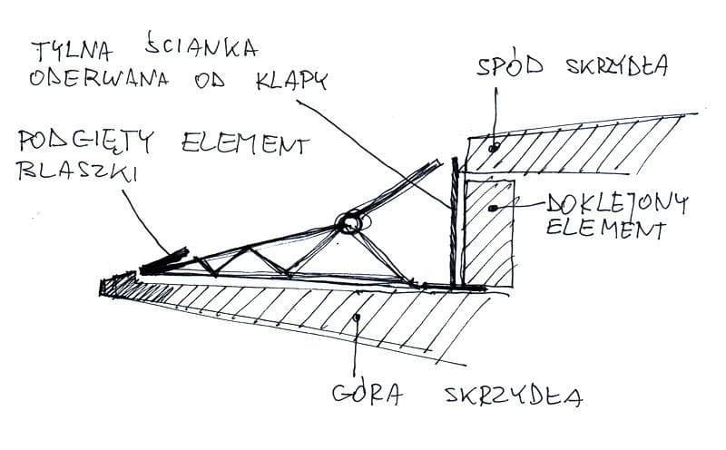

Trzeba do klap przygotować model. Z dolnej części skrzydła trzeba wyciąć zaznaczony na czerwono fragmencik
Potem dolepić taki pomocniczy dźwigarek
W górnej połówce należy usunąć wystający dźwigarek
Malutkie kratownice które wkleję do górnej połówki skrzydła, przekręcam do pionu pęsetą, nie wycinając z ramek
Na tym etapie wkładam w kółeczka strunę gitarową 0,08 po czym przyklejam ja CA.
Dobrze jest ta operacje przeprowadzić na tym etapie, bo potem jest znacznie trudniej(próbowałem ).
Teraz możemy wyciąć kratowniczki wraz z dwoma montażowymi paseczkami.
Za pomoca klocków Lego składamy pasek montazowy przyczepiony do "krawędzi spływu".
Będę chciał osiągnąć takie coś:
"Krawędź spływu" doginam małymi obcęgami
Teraz trzeba "koronkę" przylepić do górnej połówki skrzydła
Dolepiłem jeszcze jedna-grubsza strunę
Teraz trzeba tylko zaszpachlować krawędź spływu
I ładnie ja wyszlifować
Sama Klapa to największą fuszerką. Po prostu przyklejam ja w ten sposób
Odcinam i gotowe.
Po zmontowaniu połówek kadłuba do zamontowanego dźwigarka dokleję tył komory klap, oderwany od klapy

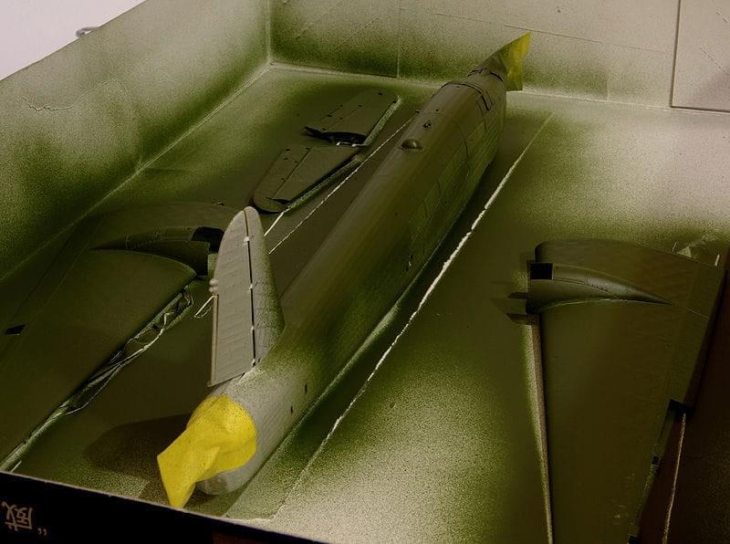

Prysnąłem na zielono.
Podział technologiczny modelu, spowodował, ze postanowiłem pomalować go przed sklejeniem

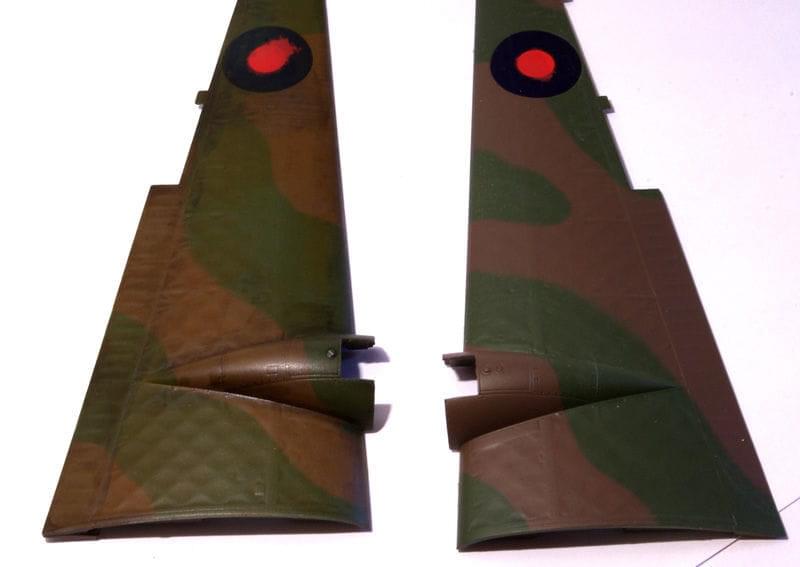

Tak wygląda skrzydło prze i po wstępnym brudzeniu. Skorygowałem również kolorystykę za pomocą farbki plakatowej dla dzieci (która jednak bardzo lubię)
Zdjęcia starałem się robić tak, żeby jak najwierniej pokazywały model.
Widać również różnicę temperatur barw w zależności od oświetlenia.

spiton napisał(a):Oto zdjęcie, które jest dla mnie inspiracją :
Pochodzi z wydawnictwa 4+
Może się mylę, ale czy ten czerwony znak na górnej lewej kokardzie, to nie jest jakaś "łata" w kolorze brązowo-czerwonym? Ma dość regularny kształt na tym zdjęciu - nie wiem, czy mozna to podciągnąć pod "kiks" malowania kokardy (chyba że jeszcze nie skończyłeś działań z "rondlami")

Widziałem kilka fotek z kiepsko pomalowanymi kokardami na Wellingtonach. Chodzi raczej o to, że kokardy nie były zawsze idealne.

Nie znam się wcale na tych sprawach ale Aleksander ma chyba rację.
To "cuś" na kokardzie ma wyjątkowo regularny kształt.Zresztą na tym skrzydle widać też inne łaty a na drugim skrzydle też jest .

Czy to przypadkiem nie jest kolor "gołego", tylko zaimpregnowanego płótna?

To chyba faktycznie łata caponowanego płótna. Postaram się ją przerobić ,-)).
