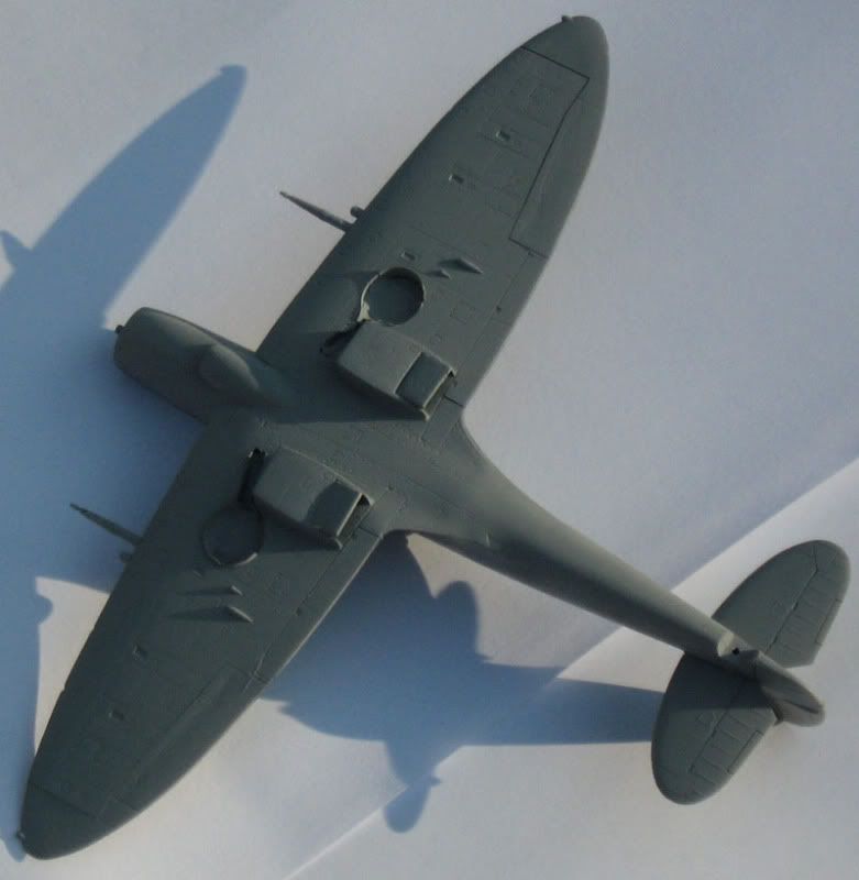

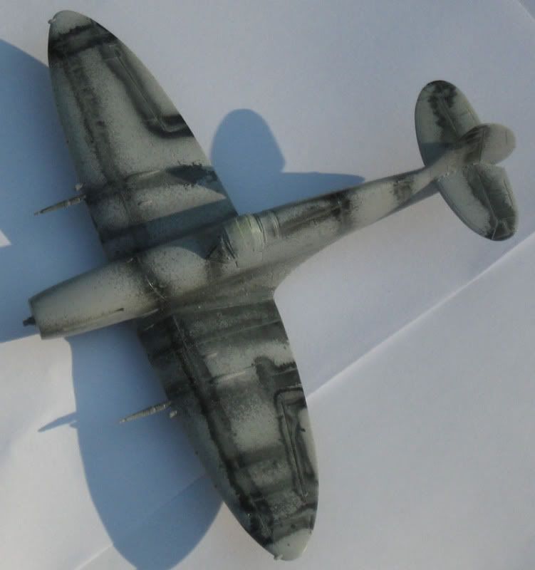

Postprzez Mac Eyka » środa, 6 lipca 2011, 09:08
To jest jedna z rzeczy która mnie wkurza w Gunze.
Trzypak jest droższy od 3 szt farbek. Ale nie można tych kolorów kupić osobno.
Po konsultacji na GG i rozmowie z kol. Gajowym byłem zakupiłem Lifecolory.
Po rozcieńczeniu firmowym szuwaksem farba nie zatkała dyszy.
Ale jednocześnie coś mi się zaczęło dziać z aerografem.
Zamiast cienkiej strugi farby psika chmurką kropelek. Zmieniałem ciśnienie powietrza ale proces ten nie ustępował.
Ostatnio dość dogłębnie go czyściłem. Między innymi przepchałem kanał łączący gniazdo dyszy z komora na farbę.
Używałem nowości która ostatnio pojawiła się na rynku.
No nic na razie odłożyłem model do pełnego wyschnięcia pierwszej warstwy.

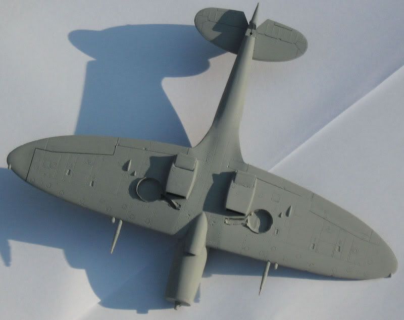

Postprzez Mac Eyka » czwartek, 7 lipca 2011, 21:48
Na warstwę Surfacośtam dałem zaczernienie linii podziałowych wykonane emalia Model Mastera.
Nie wyszły one tak jak chciałem bo aero nawet przy minimalnym ciśnieniu i odsunięciu iglicy lekko pluł farbą.
Spód pokryłem dwiema warstwami akryli LifeColor.
Tuż po psiknięciu bałem się, że farba pokryła model nieco za grubą warstwą. Ale po porządnym wyschnięciu nie było tak źle.
Podobno farba ta słabo kryje.
Nieco to dziwne bo w moim przypadku zaciemnienie linii podziałowych zostało dokładnie zakryte i jest obecnie niewidoczne. Trochę szkoda.
Fotki robiłem dzisiaj wieczorem na nieco przy ostrawym słońcu. Ale jako alternatywę miałem zacienione podwórko na którym zdjęcia mogły by nie pokazać żadnych szczegółów.
Tak więc na zdjęciach linie wyszły mocno ostre, w rzeczywistości są mało widoczne.
ObrazekObrazekObrazekObrazek
Mac Eyka
Zimna Wojna 2
Posty: 3212
Re: Spitfire Mk.XIV Academy 1/72
Postprzez Aleksander » czwartek, 7 lipca 2011, 21:55
Maciek - zmniejsz jakoś tą szparę na dolnej powierzchni lewego skrzydła, bo troszkę "wali po oczach". Sądząc po fakturze farby (choć to może wina zdjęć) może warto by było przeszlifować delikatnie spód samolotu - łatwiej potem sido wyrównuje niedoskonałości i kalki kładą się zborniej.
Trzymam kciuki!
Posty: 9018
Postprzez ariel007 » piątek, 8 lipca 2011, 09:06
Mac Eyka napisał(a):Spód pokryłem dwiema warstwami akryli LifeColor.
Miałem to samo ze swoim F-89J. Znikł mi cały preshading. Chyba trzeba poprzestać na 1 warstwie i poczekać na dobre wyschnięcie (np. noc). Wtedy dopiero oceniać. Szczególnie jak się psika szarą farbą na szary podkład :mrgreen: . Co do szlifowania to tak ale delikatnie bo lIfecolor się roluje a nie wyciera :evil: .

Postprzez Mac Eyka » piątek, 8 lipca 2011, 12:06
Z tym szlifowaniem to trochę się zastanawiam.
Bo normalnie to delikatnie szlifuje mokrym papierem jakieś 2000
Ale jak tu zachowa się farba w kontakcie z wodą?
Czy całość po prostu nie zlezie?
Mac Eyka
Zimna Wojna 2
Posty: 3212
Postprzez Slash » piątek, 8 lipca 2011, 12:38
E, spokojnie to nie plakatówka, nie rozpuści się. Prędzej jeśli się słabo trzyma powierzchni, a to jest możliwe, farbę będziesz zbierać papierem jak piasek łopatką w piaskownicy. Lifecolorami ciężko się maluje. Zwłaszcza jeśli ktoś tak jak ja i chyba Ty wcześniej malował głównie humbrolo podobnymi. Ja też się dałem kiedyś namówić na te Lifecolory i powiem szczerze, że Mietek na 70tą rocznicę bitwy o Anglię cały czas jest w warsztacie. Jeśli chcesz sięgać po nowoczesną technologię to polecam Ci akryle Tamiya. Ja rozcieńczam rozcieńczalnikiem Gunze i bardzo przyjemnie się maluje moją rozjechaną pIwatą, bardzo dobrze farba się trzyma gołego plastiku (tak malowałem między innymi czarną podstawkę od Jagdpanthery Revell'a, która była uczestnikiem ostatniego spotkania w Alternatywie, wystarczyło zetrzeć tłuste odciski palców) . Schnie momentalnie. No i ten zapaszek z pogranicza płynów do spryskiwaczy i kolorowych alkoholi.
