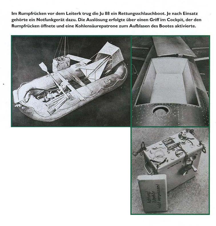

Czy na pewno żółty? Tutaj jest zdjęcie kolorowe mniejszego niemieckiego pontonu a poniżej tratwy ratunkowej dla Ju 88. Myślę, że nie różniły sie materiałem i kolorem.

robmario napisał(a):Czy na pewno żółty?
Na pewno nie ciemnopomarańczowe i raczej nie beżowe:
Na fotkach jednoosobowy Schlauchboot i worek na wiosła. Widziałem taki worek z innego egzemplarza i był dokładnie taki sam - zółty.
To na Twoim zdjęciu być może także było żółte oryginalnie a po latach tak wygląda.
Schwimweste, którą również tam widać można zobaczyć w takim brudnokremowym kolorze ale te, które ja widziałem osobiście były zdecydowanie żółte.
Na koniec opis wyposażenia łódki, po niemiecku ale Google poradzi sobie jak ktoś nie zna niemieckiego:
Die Schlauchboote waren mit ein Seenotgelb versehen und hatten im Mai 1941 folgenden Ausrüstungszustand:
Ein Blasebalg mit Füllschlauch, Notproviant, Notsignalbehälter mit 18 rote und 6 weiße Signalpatronen, Farbbeutel (grün), zwei Rauchnotzeichen, eine Packung weiße und eine rote Fallschirmleuchtpatronen sowie R-Patronen (Rauch-Blitz-Knall), zwei lange und vier kurze Notsignalfackeln, eine gelbe Notsignalflagge an ausziehbarem Flaggenstock, Flickbeutel, Sanitätspack, Taschenuhr, Sonnenbrillen, Sonnenschutzsalbe, Treibanker, Handleine, drei Bootsriemen aus Aluminium, Kompass, Notsegel.
Später kamen noch hinzu: Sternsignalpatrone mit Handabzug zwei Stern rot, Frostschutzsalbe und leichte Strohhütte gegen Sonnenbrand

robmario napisał(a):Czy na pewno żółty? Tutaj jest zdjęcie kolorowe mniejszego niemieckiego pontonu a poniżej tratwy ratunkowej dla Ju 88. Myślę, że nie różniły sie materiałem i kolorem.
Ciekawe są te łatki na tym pontonie. Może są właśnie w oryginalnym kolorze, na poparcie tezy Kuby P.

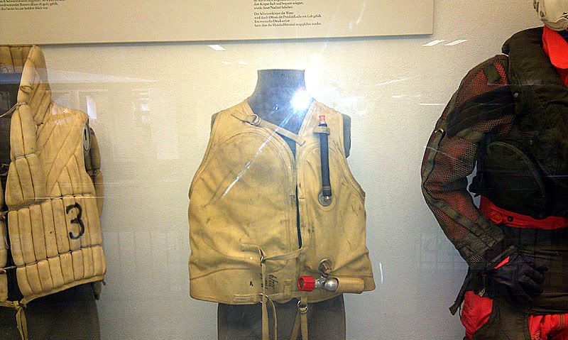

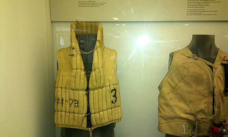

Zobacz jeszcze kamizelki, podobne jak na zdjęciu Mariusza - dwa zdjęcia jakie zrobiłem w Monachium swoją komóreczką. Zobacz jak różni się kolor na moich zdjęciach ale uwierz mi - to było na żywo żółte. Ta łódka z moich zdjęć i łódka ze zdjęcia Mariusza to chyba ten sam Einmannschlauchboot :)
Decyzja należy do Ciebie - ja bym malował łódkę na żółto :)
Powodzenia z Junkersem!
