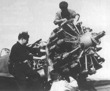

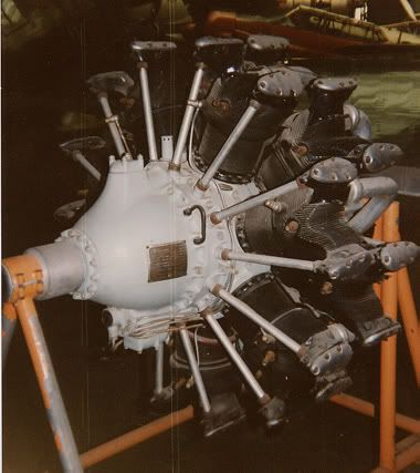

MIRO napisał(a):Laski popychaczy chyba nie pasują do głowic cylindrów.
Owszem, już to poprawiłem na tyle na ile się dało - przesunięcie popychaczy względem cylindrów zmieniało się płynnie z "0" na pierwszym do 1 mm na ostatnim cylindrze. Trochę je podgiołem i podkleiłem. Oprócz tego wygląda na to, że wysokość cylindrów też nie jest stała i tylko w dwóch z nich popychacze idealnie stykają się z głowicą. W pozostałych szczelina jest mniej lub bardziej widoczna i to własnie ona potęguje jeszcze wrażenie przesunięcia przy takim ustawieniu silnika na zdjęciu. Jak będę następne zdjęcia zrobię dodatkowe "en face" silnikowi.

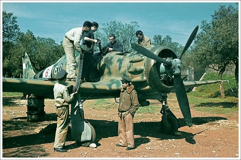

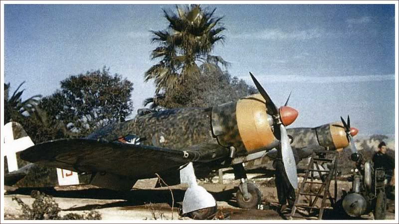

MIRO napisał(a):Osłona reduktora powinna być jasnoszara, a laski popychaczy w kolorze aluminium.
Takie też były, podobnie jak czarne i ... mosiężne. Producent właśnie tą ostatnią opcję sugeruje w instrukcji. Część fotografi zdaje się potwierdzać taką wersję. Same popychacze chyba przemaluję :)
źródło: letletlet-warplanes.com
DUDE napisał(a):kusi aby dodać parę drucików /.../ w tym modelu można go nieco pokazać.
Waloryzacja nie specjalnie mi wychodzi, wiec zwykle nie bawię w eksponowanie różnych "bebechów". Mój sokół będzie "gładki" aerodynamicznie na ile jego własna sylwetka na to pozwalała ;o)

dewertus napisał(a):przesunięcie popychaczy względem cylindrów zmieniało się płynnie z "0" na pierwszym do 1 mm na ostatnim cylindrze. Trochę je podgiołem i podkleiłem. Oprócz tego wygląda na to, że wysokość cylindrów też nie jest stała i tylko w dwóch z nich popychacze idealnie stykają się z głowicą. W pozostałych szczelina jest mniej lub bardziej widoczna i to własnie ona potęguje jeszcze wrażenie przesunięcia przy takim ustawieniu silnika na zdjęciu.
To może wytnij je i wstaw jakieś druciki?
Zdecydowanie obstaję przy swoim zdaniu

MIRO napisał(a):Zdecydowanie obstaję przy swoim zdaniu

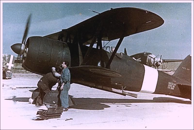

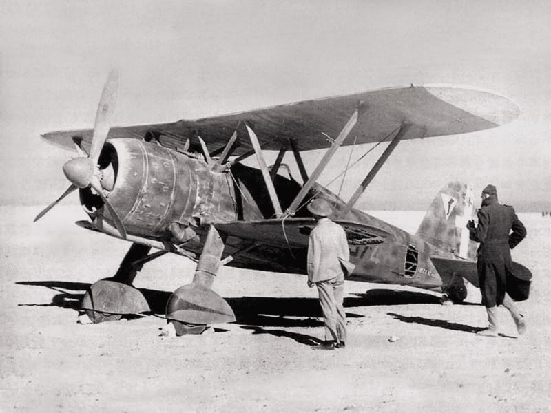

Wolno Ci :mrgreen: chociaż te zdjęcia czarno-białe to taki lekki żart chyba... Ja także zostaję przy swoim :), mam wrażenie że jest na to proste wytłumaczenie (i obie racje słusznymi są):
źródło: airliners.net
Btw, masz może opis do zdjęcia poniżej? Bardzo mnie ono zainteresowało.

Te czarno-białe fotki pokazują, że kolor był jaśniutki i jakoś mało brązowy...
dewertus napisał(a):Btw, masz może opis do zdjęcia poniżej? Bardzo mnie ono zainteresowało.
MIRO napisał(a):
Wiedziałem, że się na to złapiesz :mrgreen: Link do strony http://www.finn.it/regia/html/seconda_guerra_mondiale.htm. W MILITARIACH nr 55 to samo zdjęcie jest opisane jako "Fiat CR 42/CN (XIII Serie)" i datowane na 1942 rok. Jest tam też kolorówka z opisem, że jest to samolot z 300. Squadriglia CN, Torino-Caselle. MM tej maszyny to 483.

MIRO napisał(a):Te czarno-białe fotki pokazują, że kolor był jaśniutki i jakoś mało brązowy..
A widziałeś jaki jasny jest mosiądz na cz-b zdjęciach ? ;o)
MIRO napisał(a):300. Squadriglia CN, Torino-Caselle
Szkoda, trochę za bardzo na północ :lol:
