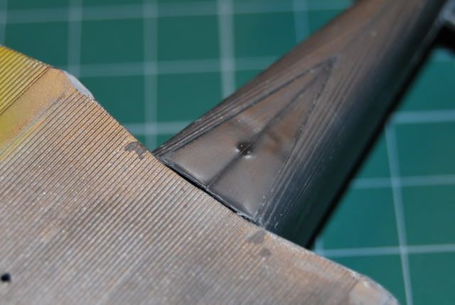

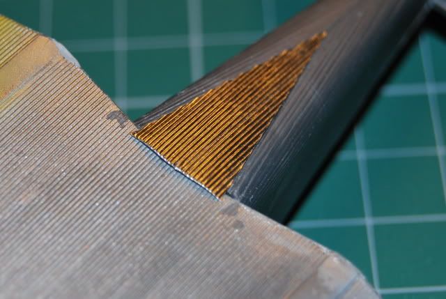

Po sklejeniu kadłuba jak zwykle dużo szlifowania i trochę szpachlowania. Poza tym podczas prac blacha falista została miejscami podniszczona, więc trzeba będzie to wszystko doprowadzić do jako takiego stanu. Na razie mały update. Na spodzie za płatem revell nieprawidłowo odwzorował przebieg blachy falistej. Powinna mieć ona kierunek perforacji taki sam jak na płacie.
Powoli zaczynam zastanawiać się nad malowaniem. Chciałbym po raz pierwszy użyć Alcladów. Nie zdecydowałem się jeszcze na kolor. Na razie myślę o czymś z tego zestawu. Semi-Matt Aluminium, Duraluminium, czy polished Aluminium. Najbardziej przekonany jestem do Duraluminium Może ktoś już malował na srebrno jakiegoś junkersa z blachą falistą i ma rady lub spostrzeżenia w tej materii.

Alclady są przyjazne użytkownikowi, nie ma się co ich bać. Weź kilka, zróżnicujesz odcienie blach. Tylko zwróć uwagę na opisie na buteleczce, na co się je kładzie. Chyba w Polished Alu musisz mieć podkład z czarnej błyszczącej. Masz jeszcze do wyboru White Alu, Dark Alu.
