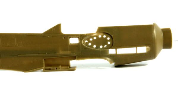

Ekstra to wygląda. Klapki musiałeś robić chyba świeżo po spożyciu tego piwerka bo wyglądają rewelacyjnie. Wstawka z Dragona także widać się przyjęła. Brawo, lubię takie modele!
Drobna uwaga czysto techniczna, te zewnętrzne działka Mausera w Fw 190 były obrócone na bok i nie wyrzucały łusek tylko same ogniwka taśmy. Łuski zostawały w komorach w skrzydle i były opróżniane przez jeden z widocznych tu wzierników.
Widać o ile mniejsze są te kanały wylotowe od tych z zewnętrznych działek, które wywalały cały towar na zewnątrz.

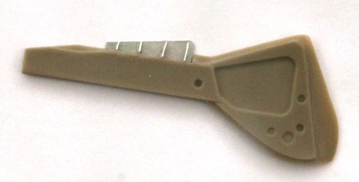

Postprzez Gujos » piątek, 13 stycznia 2012, 21:05
Bardzo mi miło... nie wiem czy zasłuzyłem :oops: .
Żaluzje wyszły trochę... analogowo, ale może nie będzie się to rzucać w oczy, po zmontowaniu całości.
Nie używałem wstawki Dragona - to kawałek płytki polistyrenowej. Na razie ten element jest bardzo ubogi, deflektory dorobię po montażu bryły, bo te blaszki alumniowe są bardzo miękkie. Teraz zabrałem się za przednią ścianę wnęki podwozia. Edward zrobił to trochę niedbale - przednia ściana nie powinna dochodzić do krawędzi wnęki. Lepiej zrobiła to Hasegawa w D-9 1/32.
Dzięki za smaczek o łuskach - nie wiedziałem.

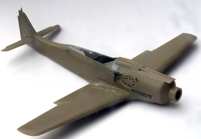

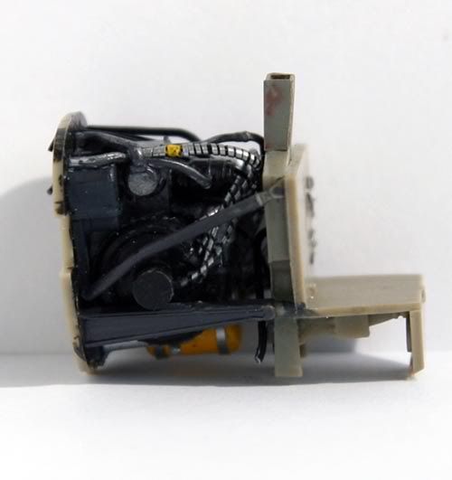

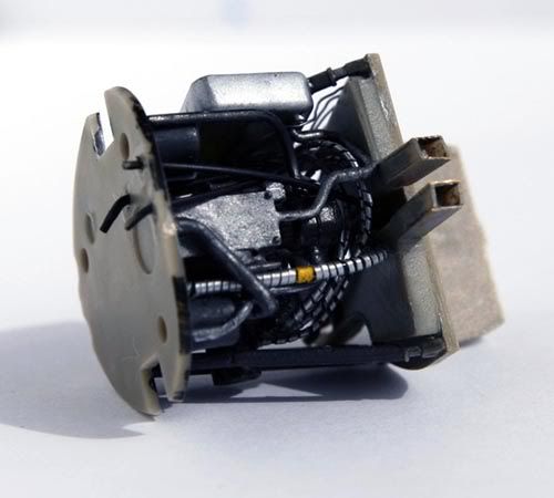

Postprzez Gujos » wtorek, 3 kwietnia 2012, 14:38
Cześć, pogrzebałem trochę przy instalacji silnikowej, dorobiłem przewody z oplotem, wylot łusek zrobiłem ze ścinek blaszek.
Zaglądałem sobie przez wnękę podwoziową i nie wiem czy będzie widoczne przetłoczenie w miejscu wlotu sprężarki. Zacząłem wycinać to miejsce ale chyba sobie odpuszczę bo w tym tempie nie zdążę do maja.

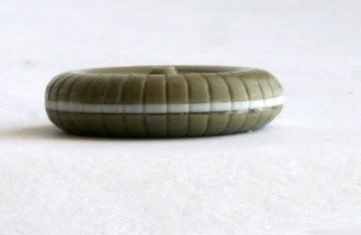

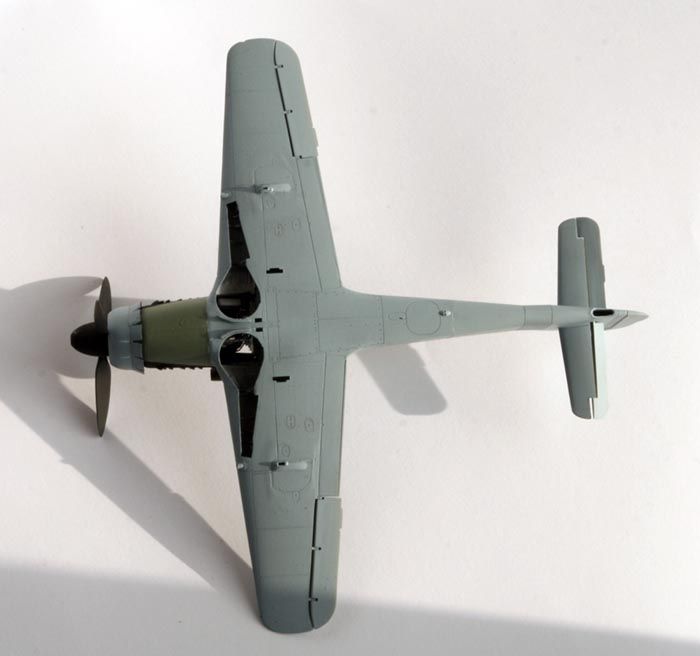

Postprzez Gujos » niedziela, 5 sierpnia 2012, 17:17
Wypiłowałem osłonę podwozia, jeden z elementów zastąpiłem blaszką. Kupiłem dwa zestawy Edkowej Foki i z dwóch zestawów dobrałem jeden komplet goleni podwozia (przesunięcia formy). Dałem ciała bo wybrałem dwie lewe :?

Postprzez Kuba P. » niedziela, 5 sierpnia 2012, 19:59
No golenie podwozia Edka nie są najlepsze, te przesunięcia form naprawdę wkurzają. Szczerze mówiąc to skutecznie mnie zniechęciły do kończenia swojej D-9 :(

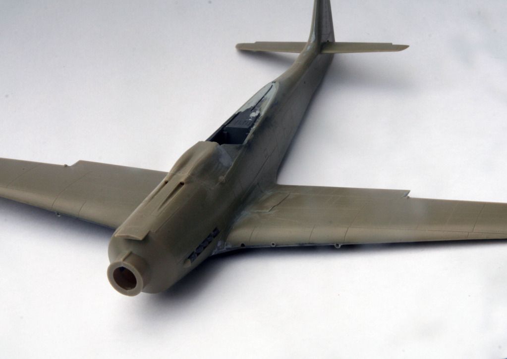

Postprzez Gujos » poniedziałek, 27 sierpnia 2012, 17:17
Cześć, zabrałem model na wakacje i jest trochę do przodu.
Z blaszki dorobiłem oprofilowanie luf zewnętrznych działek, wlew paliwa (z zestawu Edka), itd.

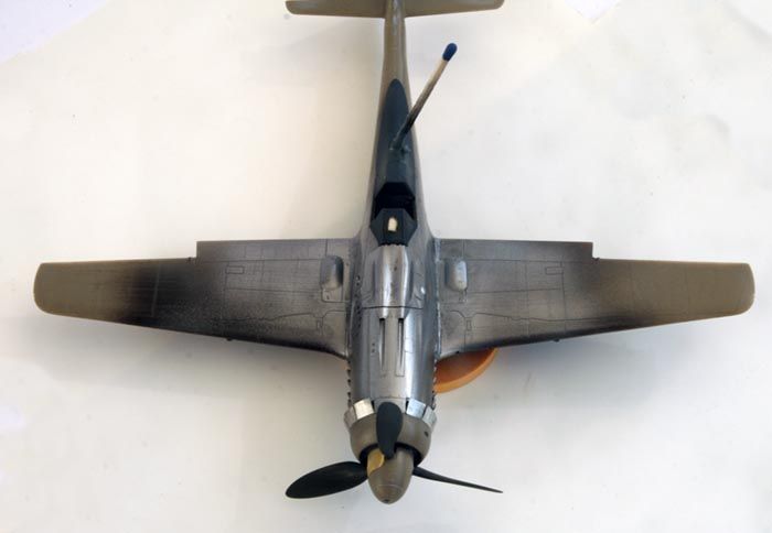

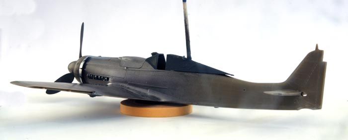

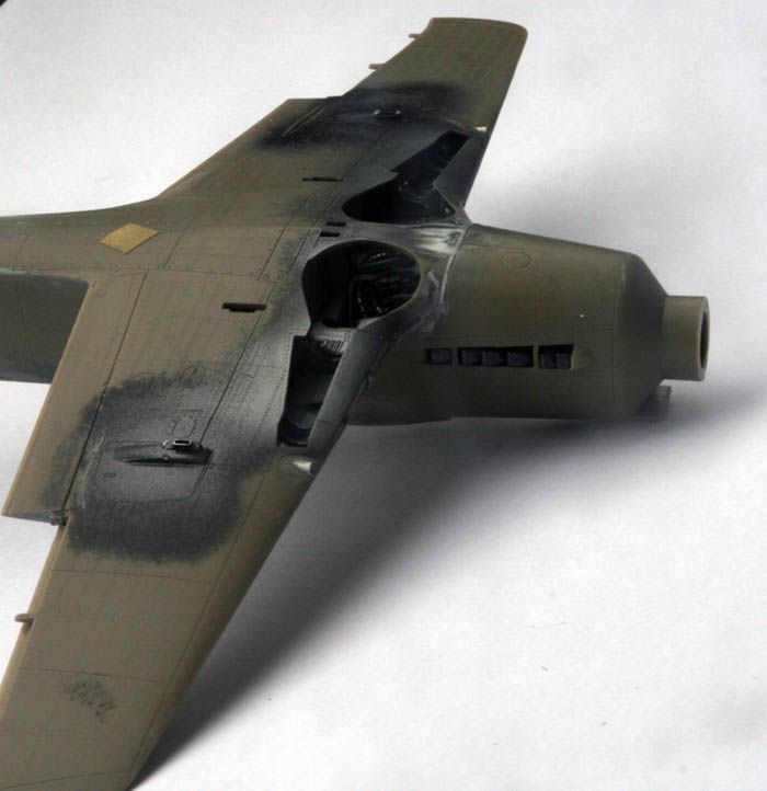

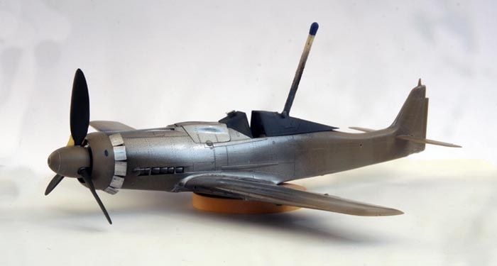

Postprzez Gujos » poniedziałek, 17 września 2012, 15:03
Zacząłem malowanie, na razie Alcllad.

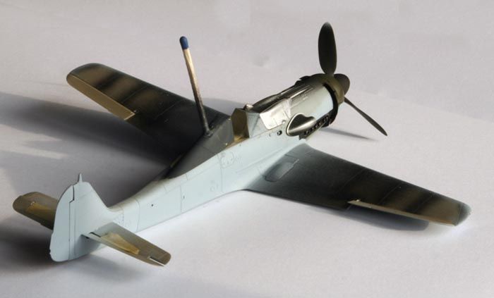

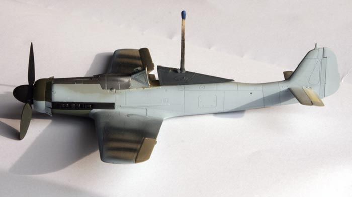

Postprzez Gujos » poniedziałek, 12 listopada 2012, 12:36
Znowu trochę popsikałem.
