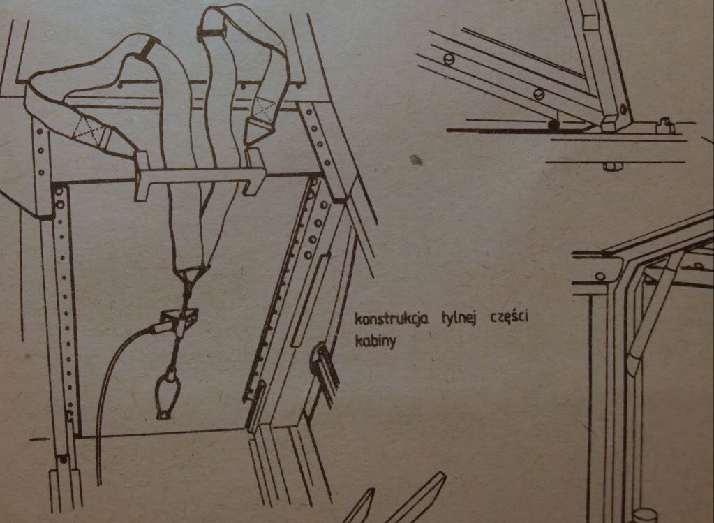

W "Klubie 72" Skrzydlatej Polski był taki rysunek tylnej części kabiny, na którym pasy wychodziły zza fotela. Tam też znajdował się chyba jakiś napinacz do nich (albo to coś innego - nie wiem). Domyślam się więc, że jeżeli u mnie mocowanie ma być jak w G to chodziło tam pewnie o ten starszy typ?

Masz rację na tych rysunkach wygląda to tak:
Przepraszam za jakość zamieszczonych rysunków ale zdjęcia robiłem kiepskim aparatem.
Wygląda to na jakiś tryb przejściowy między starym fotelem pilota z początkowych "F"gdzie pasy wychodziły z za niego a nowym gdzie były przytwierdzone na stałe, ale to tylko moje domysły, możliwe też że to jakaś pomyłka rysownika, poszukam jakiś fotek może się coś znajdzie żeby to potwierdzić istnienie takiej konfiguracji.
Edit.
Jednak autor rysunków się nie pomylił taki typ fotela razem ze sposobem mocowania pasów występował w naturze.

Właśnie takie rozwiązanie proponuje Zvezda. Za oparciem jest jakiś taki pręcik/wałek, dookoła którego będą zawijać się pasy. Dzięki - właśnie o ten rysunek mi chodziło.

To podsumowując - dla wersji F-4, które mocowanie pasów jest poprawne?
Murek
Posty: 3122
Lokalizacja: Dąbrowa Górnicza
Re: Bf 109F-4/Trop. - Zvezda - 1:48 - standard
Postprzez Kuba P. » środa, 11 stycznia 2012, 14:38
Podsumowując, na pewno drugie, tj fotel jak w modelu, ten z rysunków i zdjęć z Handbucha.
Czy w F używano już fotela takiego jak dla G - uczciwie powiem, że nie jestem pewien.
Taki późny fotel, ten jak w G, przedstawiony jest w Bf 109 F Ersatzteil-Liste i jest to jedyny typ tam pokazany.
Przeglądałem trochę zdjęć i mało gdzie widać w ogóle typ oparcia a zauważenie punktów mocowania pasów jest trudne.
Na pewno widziałem zdjęcia kabin 109 F-4, co do których nie mam wątpliwości ze to F-4 i mocowania pasów były niewidoczne, tak jak z rysunku i Handbucha. Więc jak tak zrobisz - nie zrobisz źle.

kokpit skleić razem z tymi dwoma elementami z tyłu. Dzięki temu można sobie ładnie wyrównać spoinę za oparciem fotela, dopasować pasy a po malowaniu wszystko ładnie pobrudzić. Podejrzewam, że odkryłem właśnie Amerykę w konserwach ale przyznam, że męczyła mnie myśl o dość uciążliwej obróbce tego miejsca.
