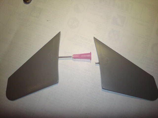

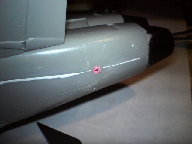

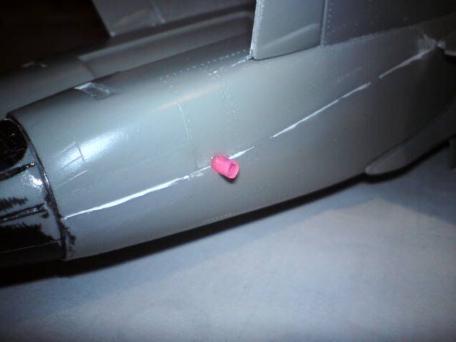

Witam. Trochę nietypowo bo to wtorek a jak pisałem HORNET jest modelem wekendowym. Dzisiejsze dłubanko stoi pod znakiem koloru różowego :lol: .Spowodowane to, że jutro udaję się na kilka dni wolnego. Wolnego niestety :( też od modeli :( . W modelu, że był to zakup sekond hand brakowało małego elementu spinającego usterzenie poziome. Otwór w kadłubie był za duży by wstawiac drut. Jako, że czasem siedzę z wędką na rybkach się zajrzałem do pudełka wędkarskiego w poszukiwaniu czegoś co zmiejszy średnice. Pomocne okazały się koszulki igielitowe do mocowania spławików.
1. Wklejony wędkarski element. Różowe chyba w modzie? :mrgreen:
2. Po wstępnej obróbce czyli przycięciu
3. Do sterów poziomych wkleiłem igły lekarskie. Pasują na wcisk do różowego w kadłubie
To na razie tyle. Chyba że potem dam fotkę wklejonego usterzenia poziomego. ;o)

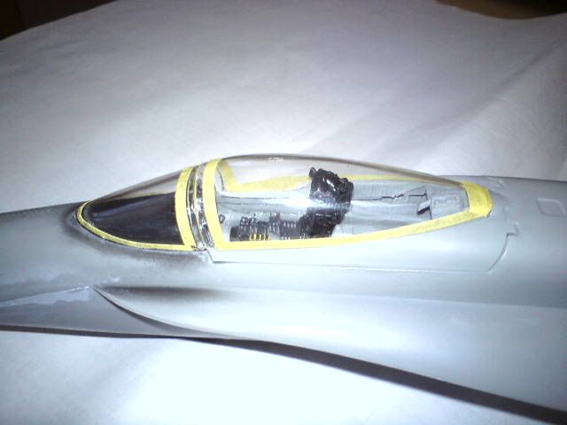

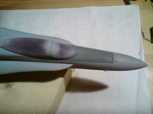

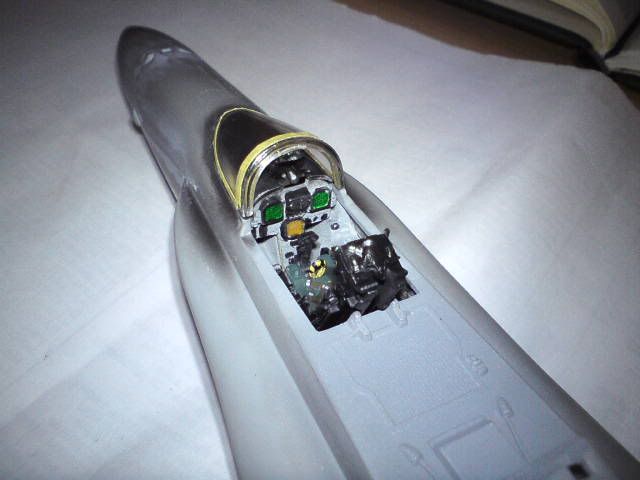

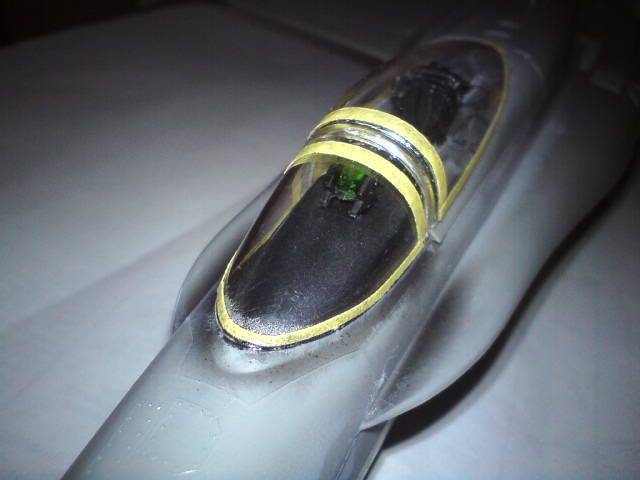

Witam po dłuższej przerwie związanej z urlopem. Ostatnio zajęty kończeniem śmigłowca (NH-90TTH) na zawody w Toruniu nic nie zamieszczałem. Oto 3 fotki kabiny. Model jest już prawie w stanie surowym. Jutro pomalowanie ram i położenie podkładu i w tym tygodniu ruszam z malowaniem. :D
1. Kabina przed przyklejeniem owiewki
2. Widok z boku
3. Od przodu

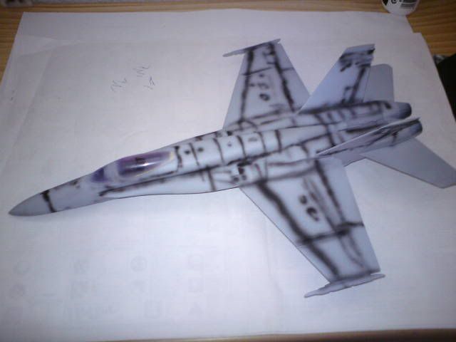

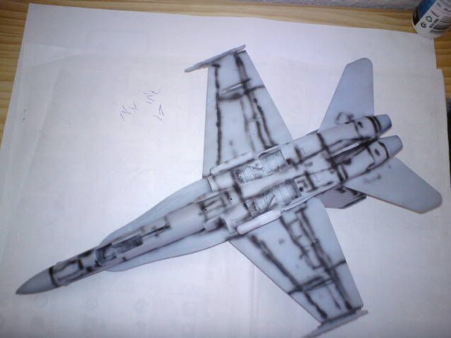

Witam kolejny raz w tym tygodniu. Nieco przyśpieszyłem prace nad szerszeniem. Zbliżają się świeta :D i znowu będzie mała przerwa w klejeniu :cry:

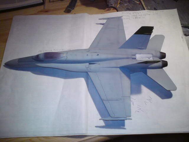

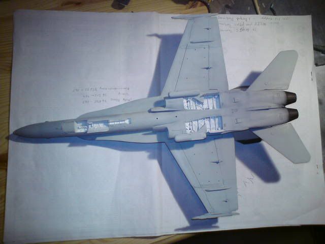

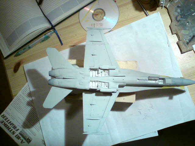

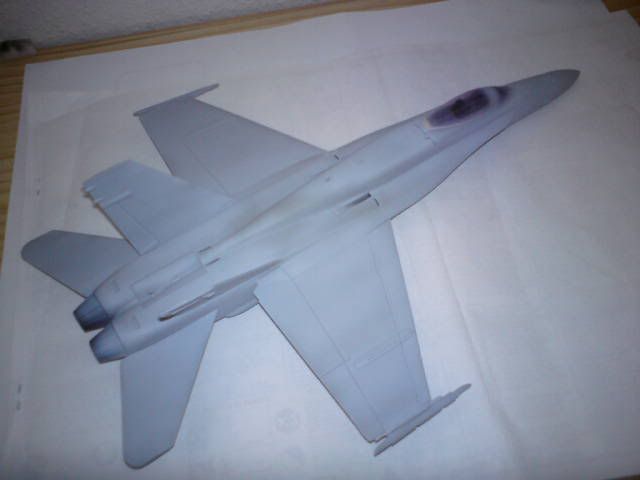

1. Model został pokryty podkładem i przeszlifowany 2000
2. Postanowiłem poeksperymentowac z mazaniem linii na czarno. Wyszło jak wyszło :x . Monogram ma to do siebie, że posiada fajne cienkie wypukłe linie podziału.Niestety trochę straciły one po pokryciu podkładem. Spróbuje to zrobic na innym modelu z liniami wklęsłymi. Jeśli nie będę zadowolony to wrócę do swojej metody. Może Koledzy udzielą kilku rad
A) góra
B) dół

Postprzez Saper » środa, 28 marca 2012, 21:35
"Przeryj" model :mrgreen:
Znam takich którzy w takie coś się bawili :roll:

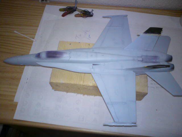

Do południa przeprowadziłem malowania 2 modeli i wszystko jednym kolorkiem. Prócz Horneta dorwałem się do MIRAGE IIIC. Jeszcze dziś mam zamiar pomalowac elementy podwozia i kilka drobniejszych elementów.
1. Starym poczciwym humbrolem 127 pomalowana góra
cdn... jeszcze dziś wieczorkiem :lol:

Dzisiejsza niedziela upłynęła pod znakiem rozcieńczalnika i kilki kolorków farbek. :) Prócz "słodkiej" 18-naski :mrgreen: którą dokończyłem malowac dzisiaj barwami podstawowymi pomalowałem mirage III i trochę ławoczkina.W Hornecie trwają prace przy podwoziu i uzbrojeniu podwieszanym. Fotki jeszcze przed świętami.
1. pomalowany dół
2. częśc nosowa
Tak przez wekend udało się pomalowac prawie całego HORNETA. Pozostał jeszcze nos i dysze silników.

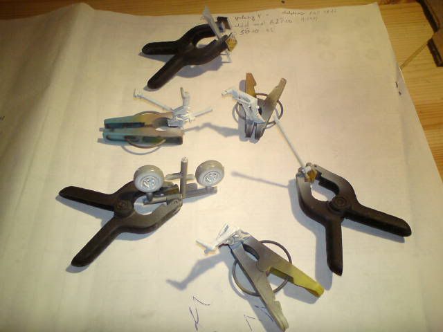

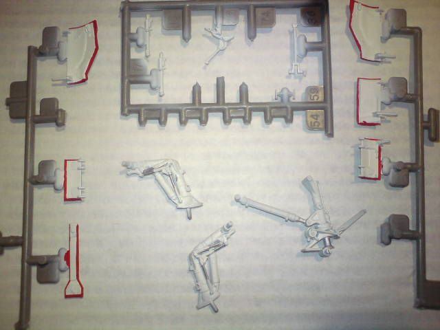

Oraz trochę drobnicy od podwozia po 1 nałożeniu koloru białego
3.
4. oraz goleń przednia i główna
W pogodzie na jutro zapowiadali deszcz wiec będzie kolejna porcja fotek :mrgreen:

Postprzez Axel1st » niedziela, 8 kwietnia 2012, 21:32
MARIO napisał(a):2. Postanowiłem poeksperymentowac z mazaniem linii na czarno. Wyszło jak wyszło :x . Monogram ma to do siebie, że posiada fajne cienkie wypukłe linie podziału.Niestety trochę straciły one po pokryciu podkładem. Spróbuje to zrobic na innym modelu z liniami wklęsłymi. Jeśli nie będę zadowolony to wrócę do swojej metody. Może Koledzy udzielą kilku rad]
Mariusz, widzę, że eksperymentujesz z preshadingiem na modelu. Chwała Ci za to ;o)
Jeśli zaczynasz, to kontynuuj. Wiem, że linie są wypukłe. Będziesz miał problem z olejnym washem na modelu, ale z malowaniem z aero pobaw się trochę! :mrgreen: Konsekwentnie zaznacz ciemnym kolorem wszystkie linie podziałowe, panele itd. Musisz zmienić styl malowania. Humbrole świetnie kryją, więc malując łatwo zniweczyć całą zabawę w preshading. Staraj się malować cieńszą warstwą, tak, aby kłaść cienką, transparentną warstwę. Gdy już położysz pierwszą warstwę, dolej do koloru bazowego troszkę białej i rozjaśnij środki paneli. Nie rób ordynarnych, jasnych plam, tylko rozjaśnienia koloru bazowego.
Jeśli potrzebujesz pomocy, to zapraszam do modelarni.. ;o)
Mam jeszcze jedną prośbę. Zrób washa na podwoziu.
Pozdrawiam i życzę spokojnych i radosnych świąt.
Paweł

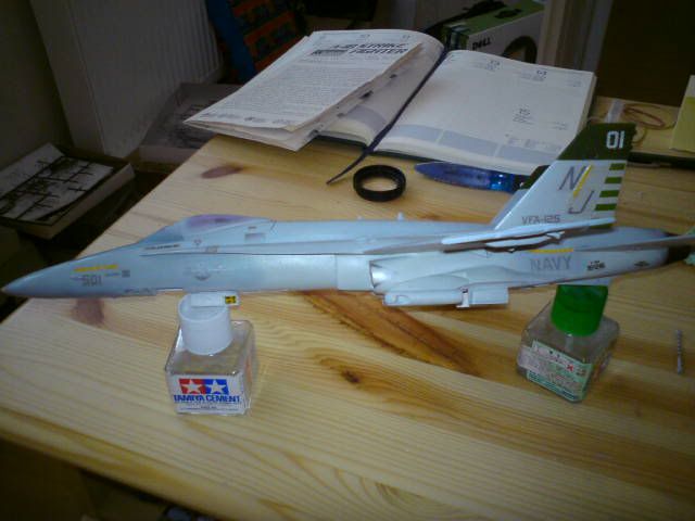

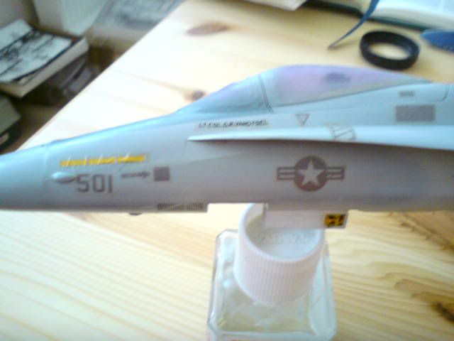

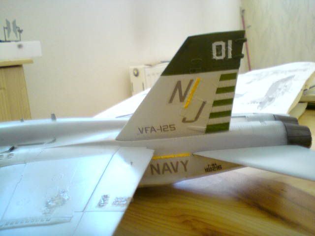

W Świateczny poniedziałek obkleiłem HORNETA. Spotkał minie zawód :x czas zrobił swoje. Podkład pod kalki zrobił siężółty. Niestety nic nie dało się zrobic. Mniejsze kalki wycinałem. Najgorsze że pod wpływem płynów marszczyły się i nie bardzo chciały się prostowac :shock: . Wyszło jak wyszło.
1.
2.
3.
MARIO
Posty: 387
Lokalizacja: Radzyń Podlaski
Re: F/A-18A HORNET MONOGRAM 1/48 standard
Postprzez piotr dmitruk » wtorek, 10 kwietnia 2012, 15:29
Chyba nie masz wyjścia, tylko zdarcie kalkomanii. Jakieś aftermarketowe powinieneś chyba dostać bez większych problemów. Współczuję.

Jak będziesz się bardzo upierał na powtórkę z kalkowania, mogę poszukać kalek z mojego modelu. Gdzieś na pewno jeszcze są. Miałem ten model i bardzo źle go wspominam. Zostały jedynie kalki.

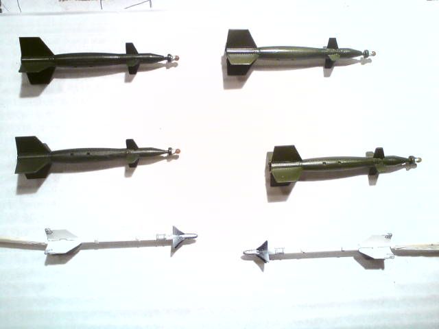

1. Trochę prac malarskich nad uzbrojeniem

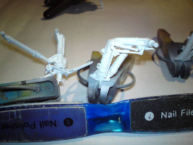

2. To samo tyle że podwozie
