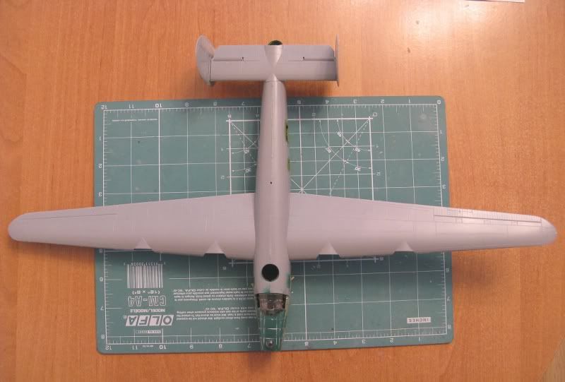

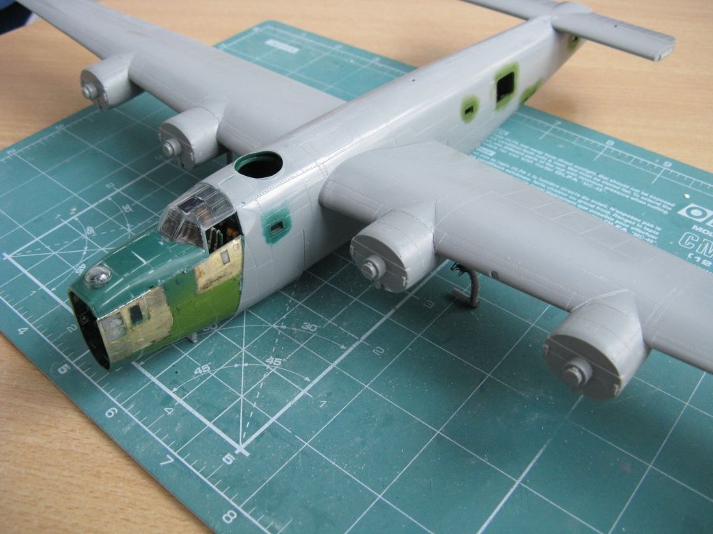

Re: B24J Liberator Hasegawa 1/72
Postprzez kowaltom99 » niedziela, 9 grudnia 2012, 16:11
Projekt wznowiony.
Z racji ciągłego braku czasu Liberator zahibernował w pudełku na prawie rok.
Obecnie mam zaległy urlop i mocne postanowienie, że go skończę do Świąt.

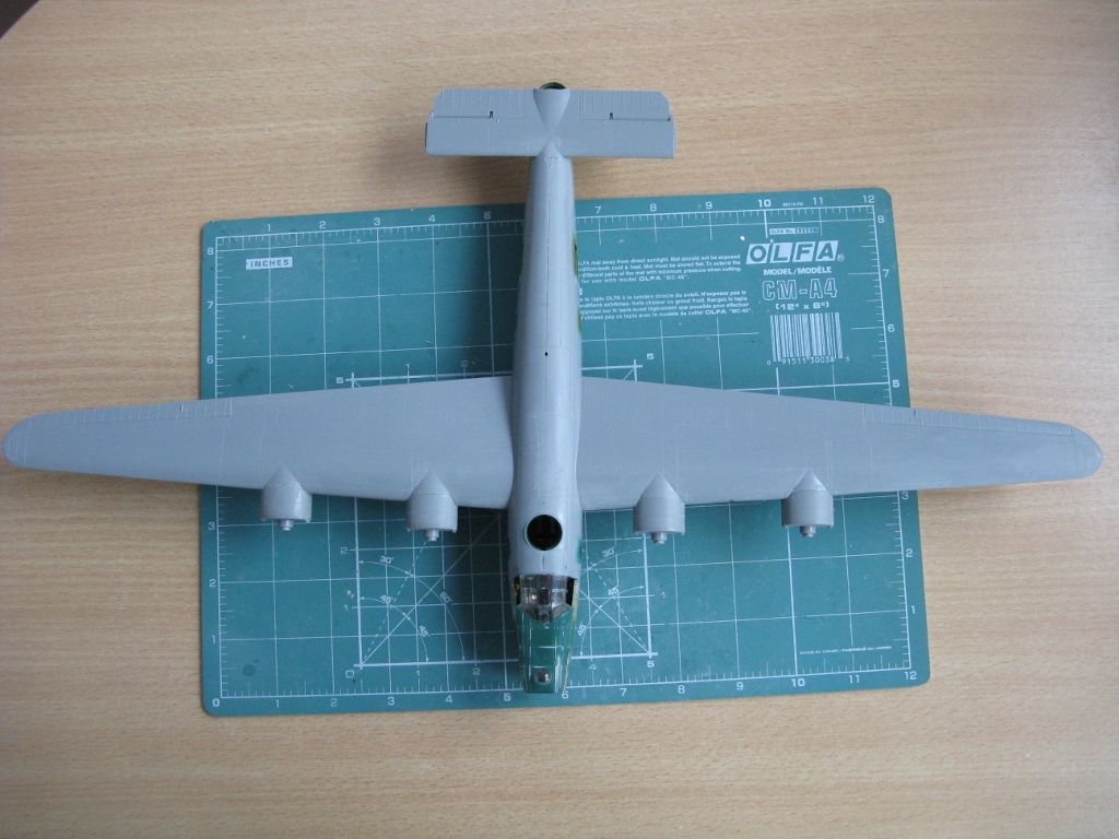

Ostatnie 2 dni

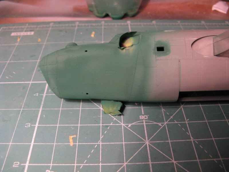

- sklejony cały kadłub, wyszpachlowany, odtworzone linie podziału i nity, przy okazji łączenia przedniej części kadłuba z tylną musiałem wkleić goleń podwozia przedniego (po sklejeniu kadłuba byłoby to bardzo utrudnione)
- przyklejony statecznik poziomy - pionowe przykleję dopiero po pomalowaniu całości - będzie łatwiej maskować
- skrzydła dostały komplet goleni podwozia głównego - będą pomalowane na ten sam kolor co spód skrzydeł, więc nie muszę się bawić w oddzielne malowanie i wklejanie (podwozie uzupełnione blaszkami Eduarda)
- poza tym pobawiłem się w drobne elementy - osłony podwozia, wieżyczki.
- udało mi się kupić zestaw Pavli do Liberatora V - mam w tym zestawie tylną wieżyczkę Boulton-Paul z 4 karabinami.
Teraz będzie etap najtrudniejszy - muszę wytłoczyć greenhouse - mój Liberator to przeróbka z "J" - muszę dorobić mu greenhouse z "brodą".
Skrzydła na razie nasunięte na dźwigary - tak są ładnie spasowane, że nawet po pomalowaniu nie będę ich kleił - w razie konieczności transportu - będą demontowane.
cdn.

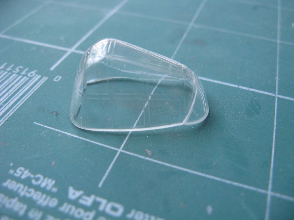

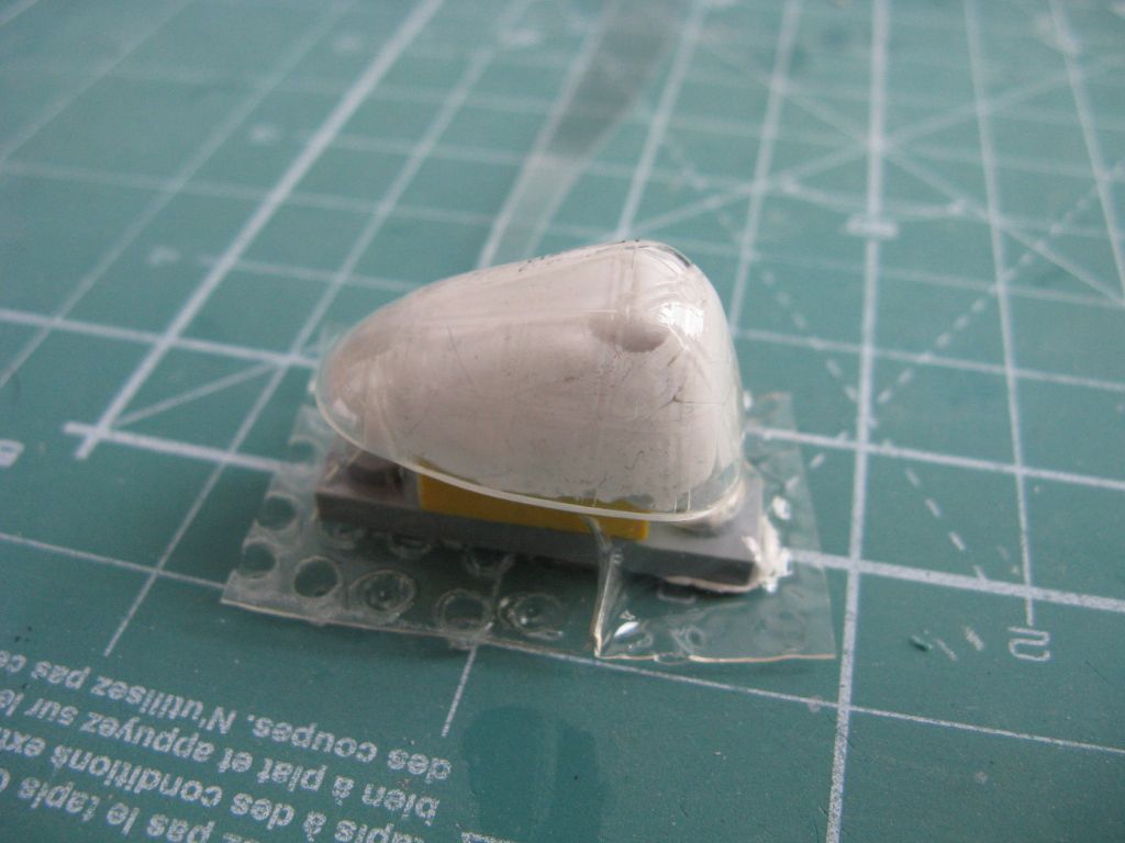

Walka z greenhousem
Pamiętam, że jeszcze parę lat temu toczyła się dysputa pomiędzy zwolennikami i przeciwnikami teorii, że część Liberatorów "polskich" to były wersje "J" z odciętymi przednimi wieżami i dorobionymi "szklarniami".
Artykuły w Minireplice chyba rozwiały już wątpliwości - mam nadzieję, że nikt mi tu nie będzie forsował inych teorii :-)).
Po analizie zdjęć w pełni zgadzam się z teorią, że wieże były odcięte i greenhousy dorabiane.
Mój model to "J" czyli z wystającą bródką :-).

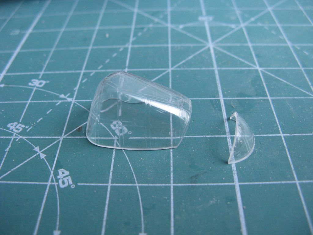

W zestawie Hasegawy na szczęście standardowo dostałem szklarnię z wersji "D" - która niestety nie pasuje do "J" w dolnej części - konieczna była operacja dorobienia szklarni "bródki" i wytłoczenie nowej osłony.
Poniżej etapy:
Zdjęcie strony tytułowej Minirepliki nr 73 - ładnie widać na nim gdzie szklarnia była sztukowana
Nacięte oszklenie HAsegawy
Kabinka już rozcięta
Widać ile brakuje
Dosztukowane kawałki plastiku
Spasowanie i szlifowanie "bródki"

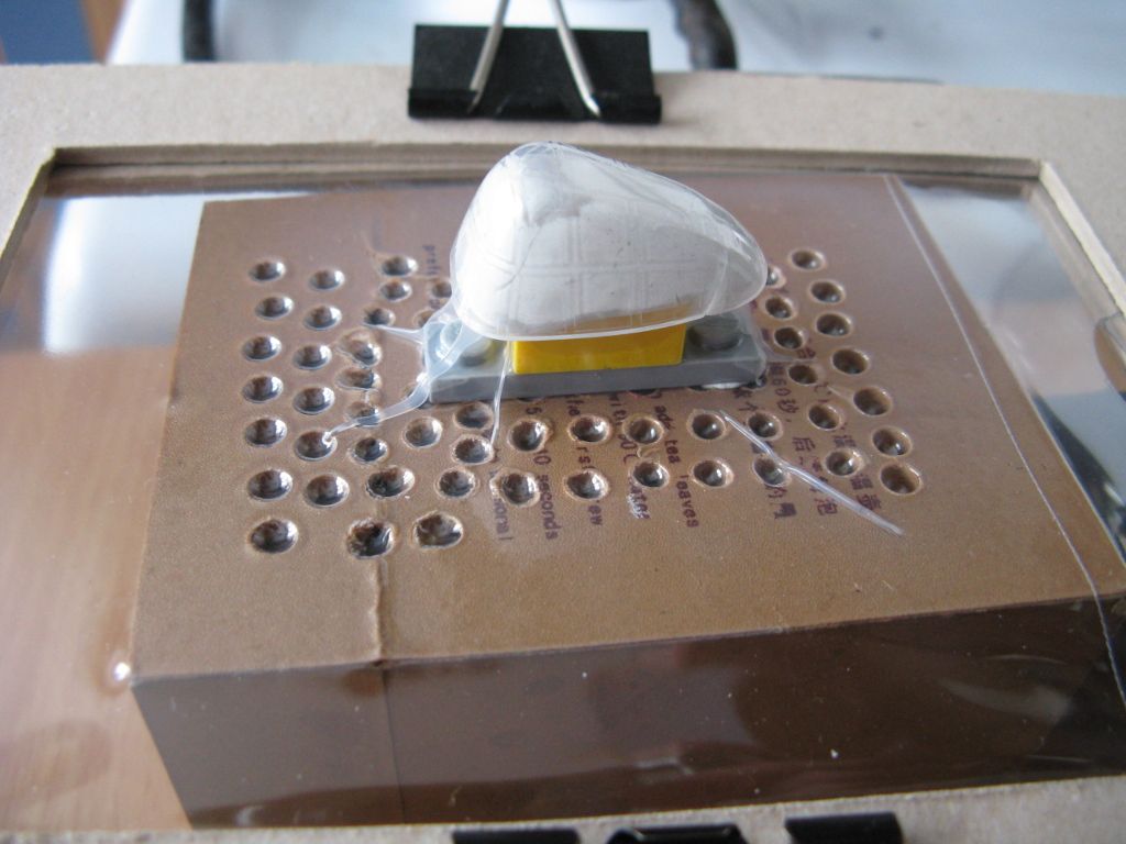

Klocki Lego - nieodzowny pomocnik każdego modelarza :-)
Przyrząd - miał być tymczasowy - ale od paru lat dzielnie pracuje - po co zmieniać jak coś działa :-)
Pierwsze tłoczenie - wydawało się sukcesem - niestety tworzywo stało się mleczne :-(
I w końcu sukces (po kilku próbach)
Pasuje :-) - jutro wklejanie w kadłub
cdn.

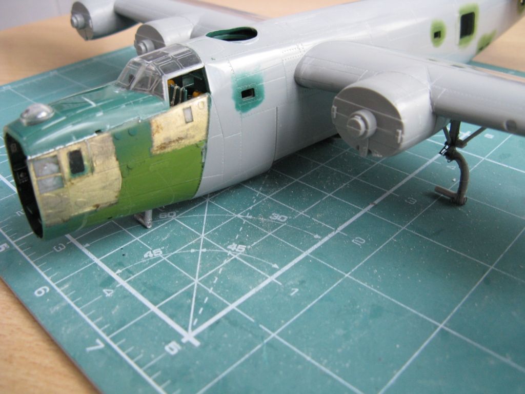

Postprzez kowaltom99 » piątek, 14 grudnia 2012, 22:08

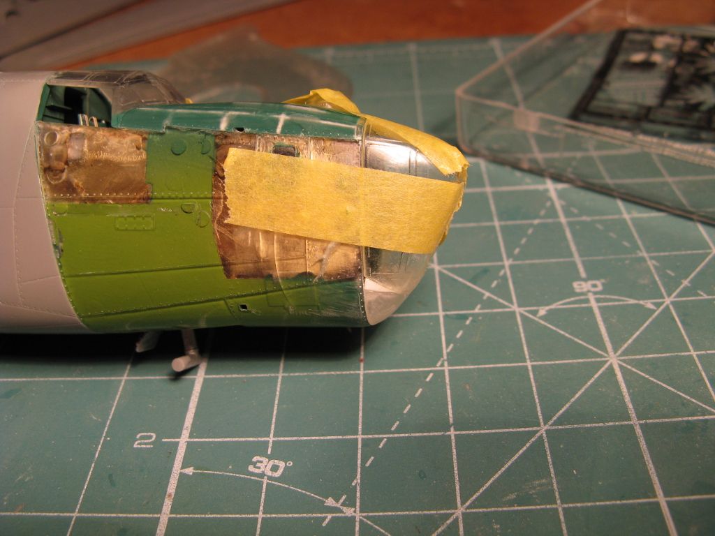

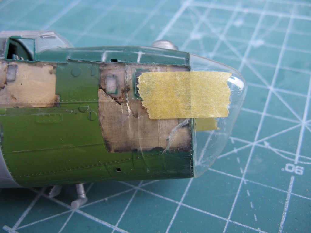

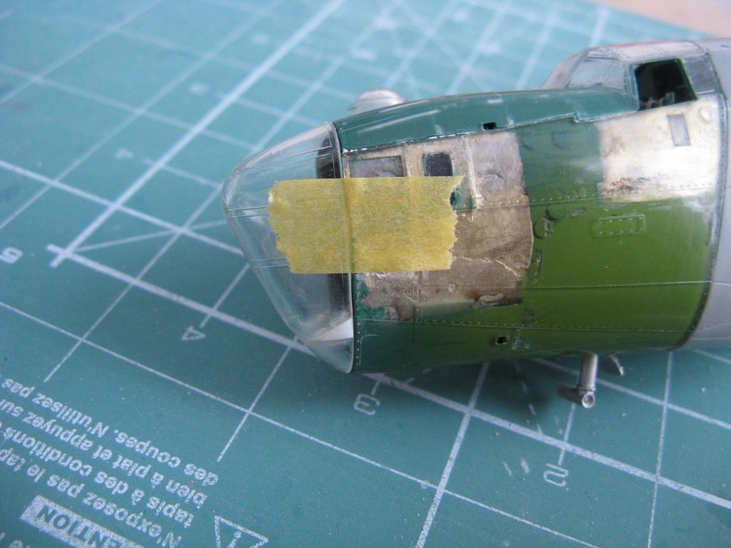

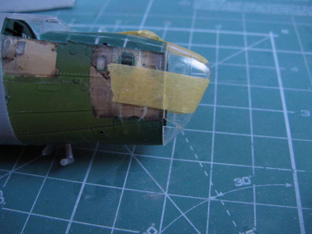

Ciąg dalszy walki z greenhousem.
Wytłaczanie się udało - szklarnia do montażu wybrana.
Spozycjonowałem ją taśmą Tamiya i kleiłem kropelką - tak po kropelce :-)
Potem wacikiem zamoczonym w Debonderze usunąłem wylewki CA - i dziób Liberatora gotowy.

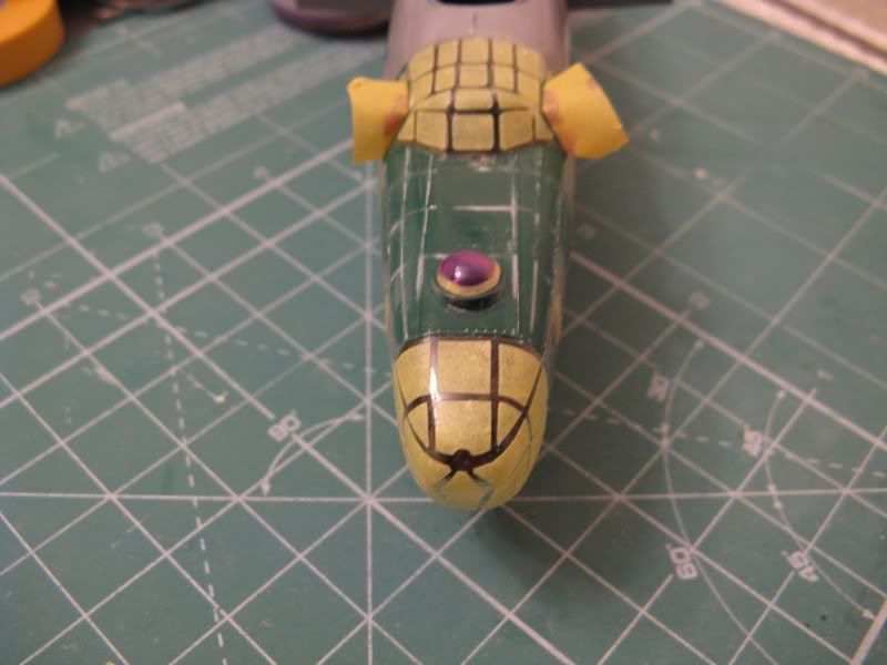

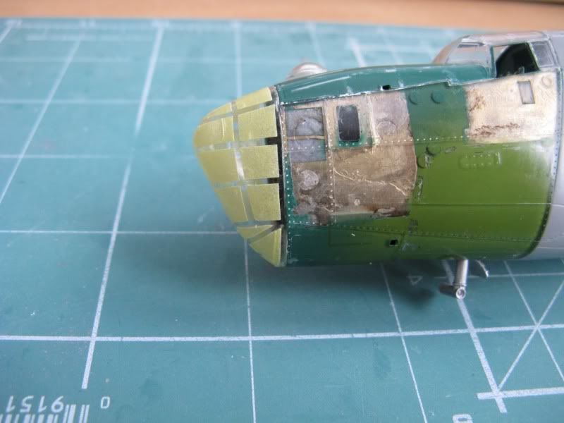

Następnie maskowanie oszklenia (maski Eduarda do B24 D) i psiknąłem dziób na kolor wnętrza kabiny - aby od spodu ożebrowanie oszklenia miało kolor wnętrza. W końcu dziób Liberatora zaczął porządnie wyglądać.

Postprzez Kuba P. » piątek, 14 grudnia 2012, 22:12
kowaltom99 napisał(a):Spozycjonowałem ją taśmą Tamiya i kleiłem kropelką - tak po kropelce :-)
Bardzo mi się podoba, świetna sprawa.
Jak sobie poradziłeś z parowaniem CA wewnątrz kadłuba/osłony? Szczelnie dopasowałeś, wyczyściłeś?
Zawsze wilgoć czy tłuszcz robi tą mgłę przy klejeniu CA na szybkach - jak to ogarnąłeś?
Szacunek!
Postprzez kowaltom99 » piątek, 14 grudnia 2012, 23:13
Szacunek!
Przede wszystkim wytłoczka została dokładnie wymyta - woda + płyn do mycia naczyń.
Potem dokładnie wysuszona.
Szklarnia przylega do kadłuba na "styk" bardo dokładnie.
CA aplikowałem od zewnątrz w miejscu przylegania bardzo małymi kropelkami. Nakładałem je cienkim drucikiem (jedna żyła z przewodu elektrycznego - na oko 0,1mm srednicy)
Klej CA rozpływał się adhezyjnie w szczelinie przylegania - raczej odparowywał na zewnątrz oszklenia a nie do środka.
Dziekim powyższym zabiegom - zamglenia brak :-).
kowaltom99
Posty: 119
Dołączył(a): niedziela, 26 października 2008, 10:30
