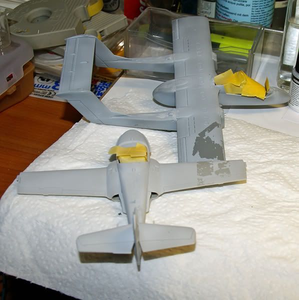

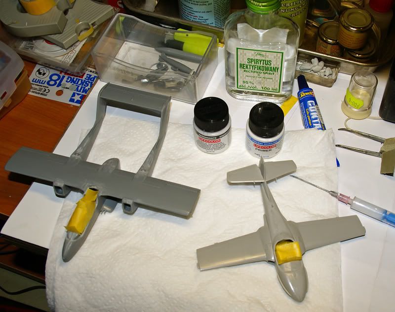

Ale na razie chciałbym pokazać moją walkę z oporna matrią.
Tak było na początku :D
A tak po pierwszej próbie :P

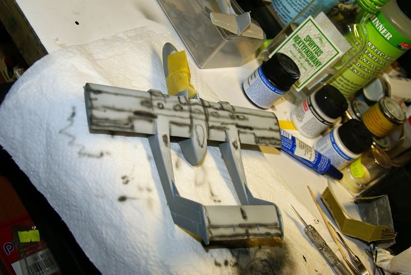

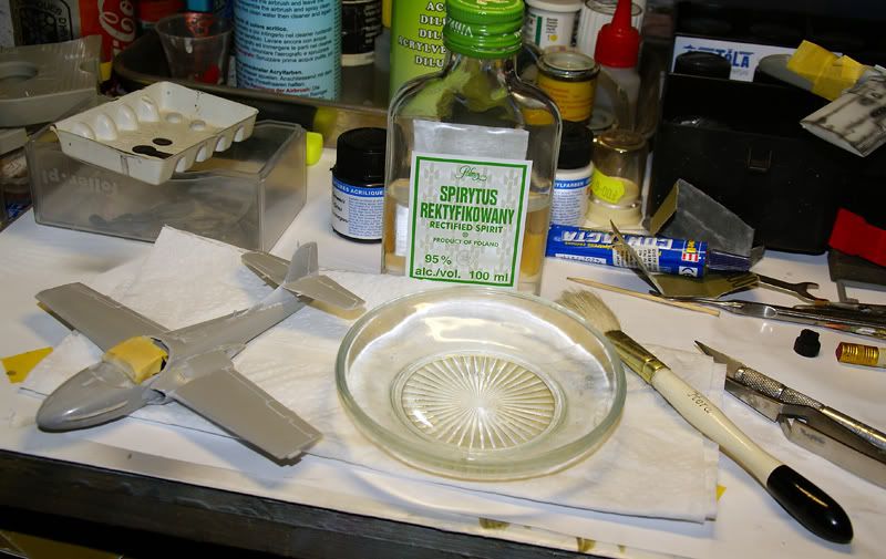

Zmyłem cały podkład spirytusemco moim zdaniem powinno to też odtłuścić model.
Zrobiłem to tylko na płatach aby gdy coś nie pójdzie jak nie trzeba to będzie mniej zmywania. Potem trysnąłem podklad jeszcze raz.

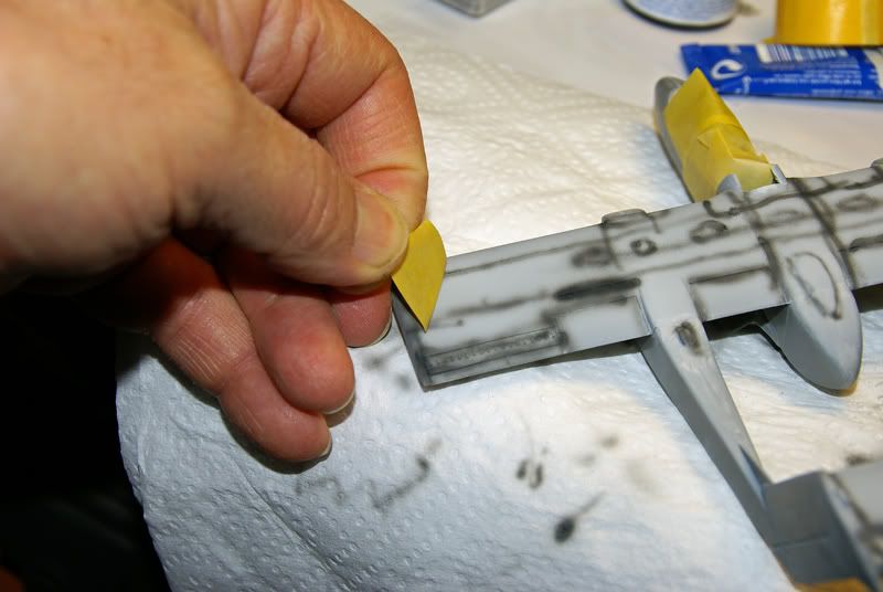

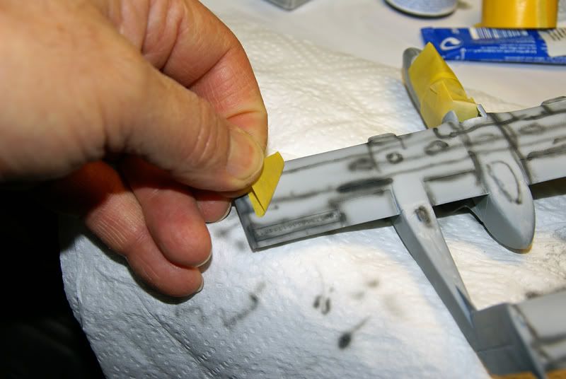

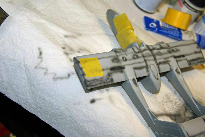

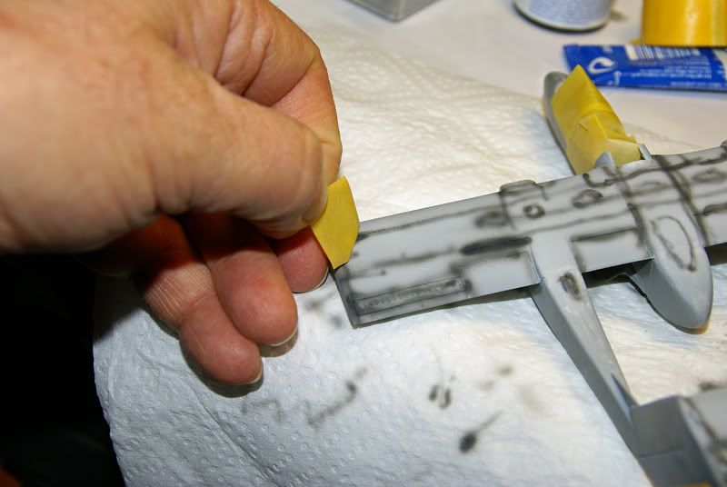

Zjadłem kolację i WYPIŁEM PIWO i przykleiłem taśmę na model

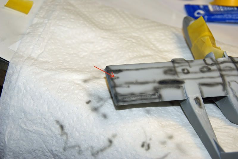

Nastepnie nastąpiła próba oderwania taśmy :?:
Została oderwana tylko mała plamka o tu :-/
Odtłuszczałem ten model zamoczoną w spirytusie serwetką i może robiłem to nie dokładnie.
Poszedłem więc na CAŁOŚĆ nalałem na spodek trchę więcej spirytusu i wymyłem pędzekiem cały model.
Co prawada Prawo Marfiego mówi, że nie należy powtarzać UDANYCH doświadczeń to jutro nałożę na cały model podkład ;o)
