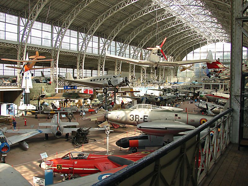

Niestety Dr.1 w Muzeum Armii w Brukseli nie widziałem :cry: , ale za to pofotografowałem dużo szmatopłatów z WW.
na dole było takie coś, ale zabrakło mi czasu na fotografowanie.
Obrazek.

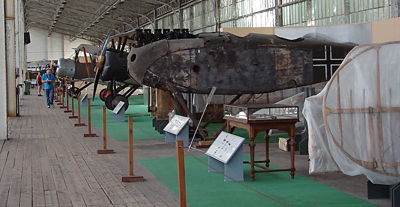

Dzień wcześniej odwiedziłem takie prywatne muzeum w Antwerpii o tu.
a tam między innymi takie kąski :mrgreen:

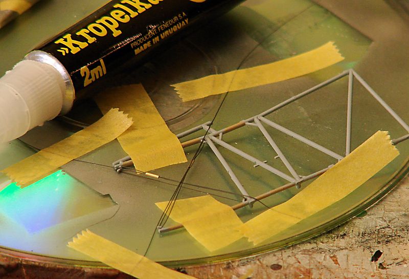

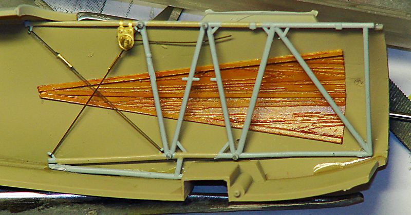

A teraz to co zrobiłem dziś przy moim modelu. :D

Postprzez Adam » poniedziałek, 27 sierpnia 2012, 23:37

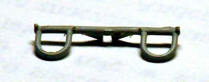

Powowli do przodu.
W pedałach są dziurki na linki.

Postprzez xmald » wtorek, 28 sierpnia 2012, 23:29
Kokpit zaczyna wyglądać ciekawie. Fajna czysta robota. A i twoja muzealna dygresja bardzo mi się podoba zazdroszczę, że miałeś okazję pooglądać te cuda z bliska.

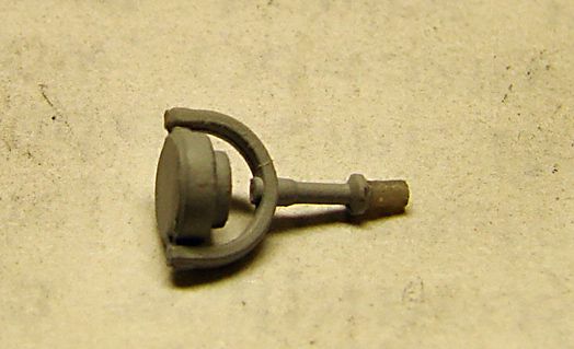

Postprzez Adam » środa, 19 września 2012, 09:52

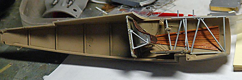

Dalej dłubię różne drobiazgi z wnętrza kadłuba.
Postanowiłem zmienić pozycję kompasu, tak aby był równoległy do płaszczyzny ziemi a nie do osi wzdłużnej kadłuba.
Wyciąłem kompas z podstawy.
Jak widać drążek sterowy też jest już zrobiony.
Zabrałem się też za zbiornik paliwa i oleju. Wlew paliwa był uwzględniony przez RODENA, ale nie było wlewu oleju, to wywierciłem odpowiedni otwór w zbiorniku.
Należało wykonać też otwór w osłonie.
Dorobiłem wskaźnik poziomu oleju i wysokościomierz co witać tu.
W kadłubie zamontowałem pojemniki na pociski i łuski do km-ów i zbiornik paliwa.
Całość prezentuje się tak.
Z tyłu kadłuba są wykonane otwory na linki sterów, w zasadzie można by było sklejać kadłub, ale CAŁY CZAS CZEKAM NA DOSTAWĘ SILNIKA Z VECTORA :evil: :evil: .
