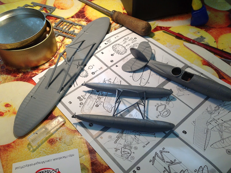

Nie zrobiłem za dużo, ale zdjęcia dodam :D
Postaram się jutro pomalować ;o)

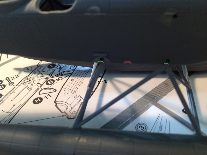

Mocowania pływaków z samolotem zrobiły się jakieś szersze więc będę musiał zrobić dziurki produkcji własnej
W punkcie zaznaczonym na zielono zrobię nowe nacięcie :roll:

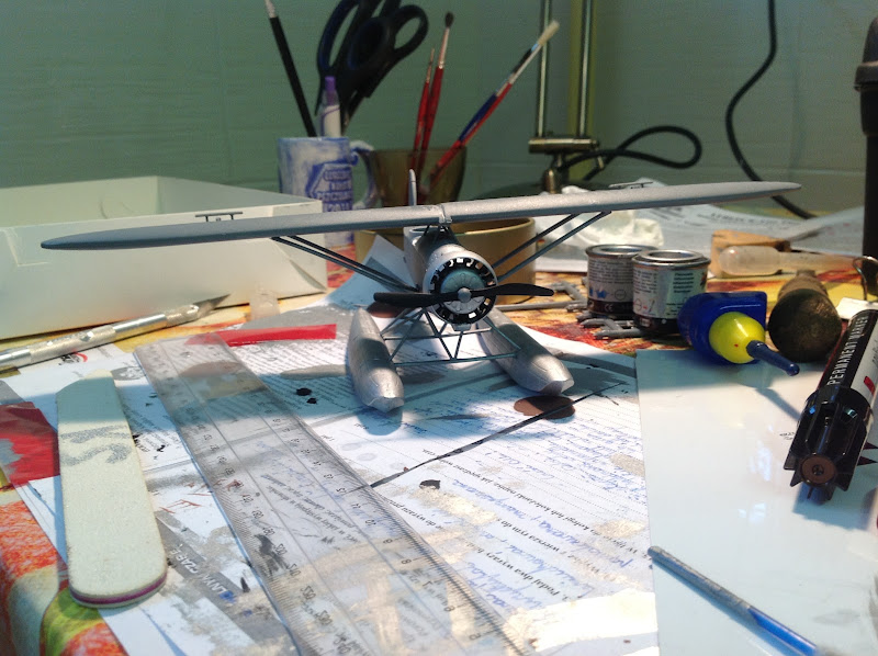

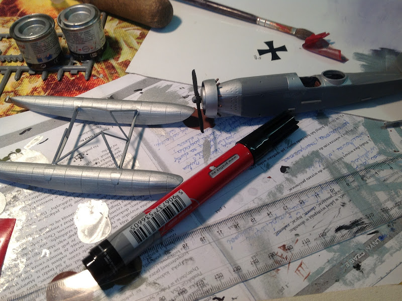

Postprzez Worius » czwartek, 30 sierpnia 2012, 15:49
Marker już zakupiony, pływaki pomalowane metalowe części też :)
Nie mogłem się powstrzymać i złożyłem wszystko na sucho:
Jutro powinny pojawić się zdjęcia z zacieniowanymi częściami ;o)
Pozdrawiam Szymon :)

Postprzez xmald » czwartek, 30 sierpnia 2012, 19:13
Zapowiada się piękny model pięknego samolotu. Markerem zrób próbę na boku i zobacz czy nie reaguje z farbą żebyś sobie nie zapaskudził modelu. Niecierpliwie czekam na dalsze foty :)

Postprzez Worius » piątek, 31 sierpnia 2012, 08:14
Czy te linie powinny być jak najcieńsze, czy takie średnie?
A czy w liniach podziału nie wystarczy jak po prostu zrobię washa z czarnej farby?
A czy koniecznością jest malowanie linii od spodu skrzydła bo za bardzo nie mam jak ,bo przeszkadzają mi wsporniki :-/ ...

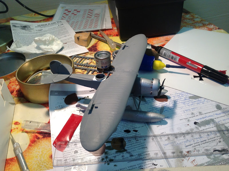

Postprzez Worius » piątek, 31 sierpnia 2012, 12:30
Próbowałem markerem robić linie, ale nie wychodzi mi to najlepiej w dodatku z dołu przeszkadzają mi wsporniki.
Próbować, zmyć czy, zostawić tyle ile zrobiłem i zacząć malowanie?

Postprzez xmald » piątek, 31 sierpnia 2012, 14:15
Chyba lepiej zmyć... Robiąc te linie używaj linijki albo blaszki prostej. Faktycznie z dolną pow. skrzydła przez zastrzały nie poszalejesz. Spróbuj delikatniej na lotkach i ołówkiem. Ma to być imitacja żeber więc te linie węższe na szerokość tego co wystaje. Co do łączenia blach wystarczy, że po pomalowaniu zrobisz łosza z ciemnej farby.
