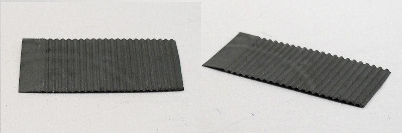

Dzięki radom Kolegów z forum udało mi się wykonać szablon do "produkcji" blachy falistej, nieco czasu musiałem na to poświęcić, za to teraz w ciągu kilku sekund uzyskuję takie coś. :lol:

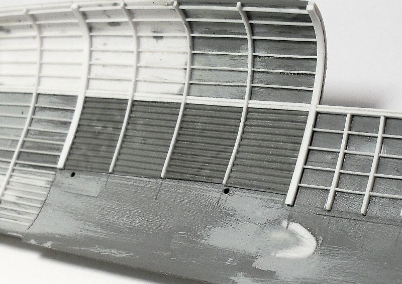

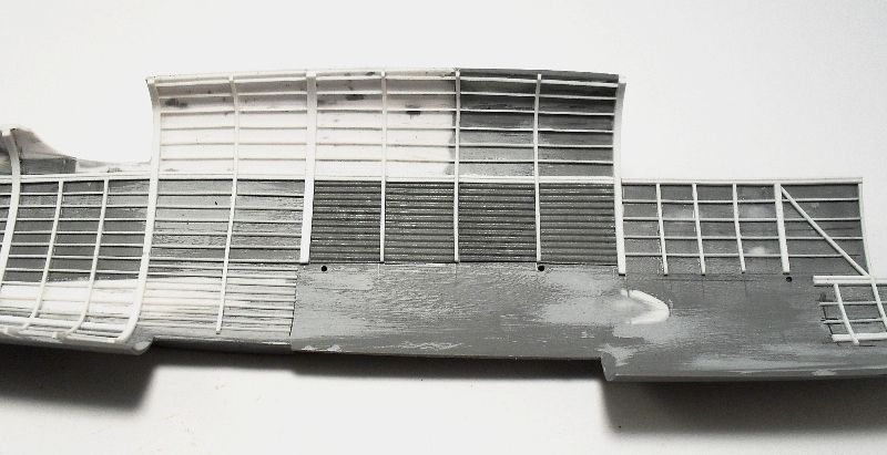

A tak będzie to wyglądało w modelu.
Teraz to samo muszę powtórzyć na drugiej połówce kadłuba. Mam nadzieję, że pójdzie mi znacznie szybciej niż z pierwszą. :roll:

Postprzez jambus » niedziela, 16 września 2012, 21:19
Daniel-Martola napisał(a):Będzie latał?
Jeżeli coś pójdzie nie tak, to z pewnością - przynajmniej raz. :mrgreen:
xmald napisał(a): a Ty fabrykę zrobiłeś
E tam, zaraz fabrykę, prosty szablon ułatwiający pracę.
hacz napisał(a):A ja jak się tak patrze to zastanawiam nad jednym, co z tego będzie widać jak połączysz połówki kadłuba
Na zdjęciach zapewne niewiele, ale w realu po "zainstalowaniu oka" w odpowiednim miejscu widać będzie prawie wszystko. :P

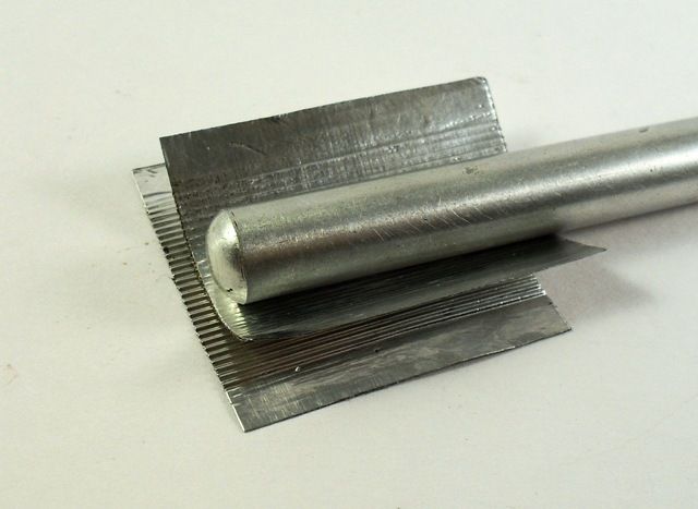

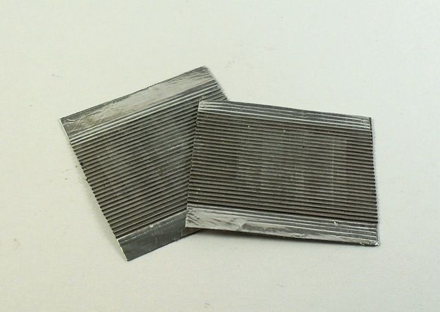

piotr dmitruk napisał(a):A mógłbyś zaprezentować, jak w Twoim wykonaniu wygląda ten szablon?
A proszę bardzo, ponieważ uważam, że najprostsze sposoby są najskuteczniejsze więc mój szablon jest właśnie taki.
Kilkadziesiąt pręcików z drutu miedzianego przyklejonych do samoprzylepnej taśmy aluminiowej oklejonych od góry drugim kawałkiem takiejj samej taśmy (oczywiście należało zrobić dwa takie szablony) i to wszystko.
Do wytłaczania używam najpierw aluminiowego walca, a potem kawałka plastikowej płytki.
Pozdrawiam Jarek.
