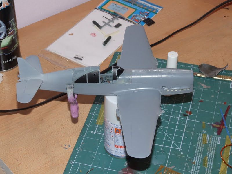

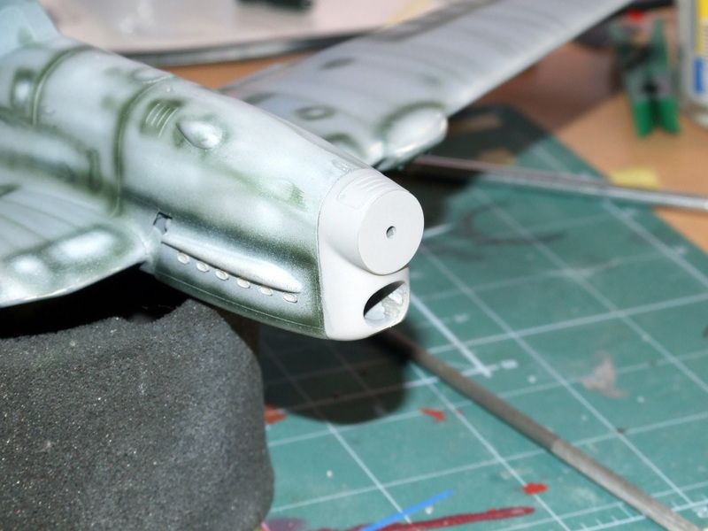

Oczywiście, choć do Finów tez mam sentyment to jednak Caudron musi być jedynie słuszny. Myślę że będzie to "10"ka Niewiary, ze względu na dodatkowe oznaczenia na spodzie skrzydeł. Własnie oglądam schemat malowania oraz zdjęcia tego egzemplarza z "Polskich Skrzydeł" Stratusa i zauważyłem smaczek: przednia oraz dolna część osłony silnika(liczę że żywica dzisiaj do mnie wreszcie dotrze) był chyba z innego egzemplarza, bo nie pokrywają się linie kamuflażu.

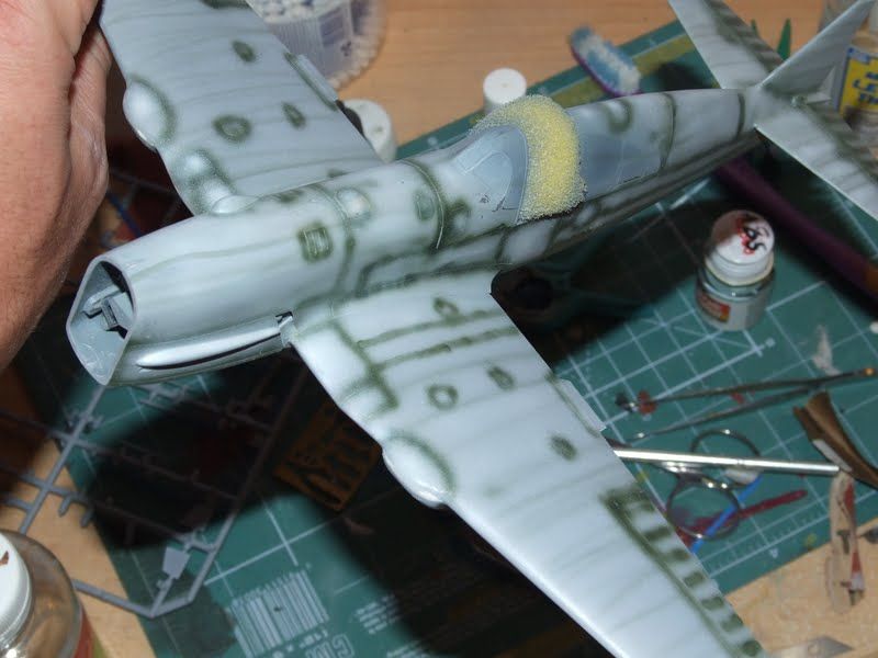

Model dostał już oszklenie (poza środkową częścią, będzie konfiguracja z otwartą kabiną):
Nałożyłem też podkład, poprawiłem zauważone babole i nałożyłem mocny preshading z ciemnozielonej farby tudzież rozjaśniłem białą większe panele. Ponieważ model ma duże płaszczyzny bez linii podziałowych, chcę spróbować zróżnicować je właśnie w ten sposób.
Wyzwanie będzie spore, jak nie zalać tego farbą, szczególnie że kamuflaż jest skomplikowany i tworzą go od góry 3 kolory. Będę się starał nanosić mocno rozcieńczoną farbę. Pozostaje problem krawędzi plam, na zdjęciach "10"ki widać że część była rozmyta, część prawie ostra. Chciałbym spróbować malować z ręki, ale obawiam się że rozmycie będzie za silne. A malowanie "na wałeczki" nie najlepiej mi wychodzi.

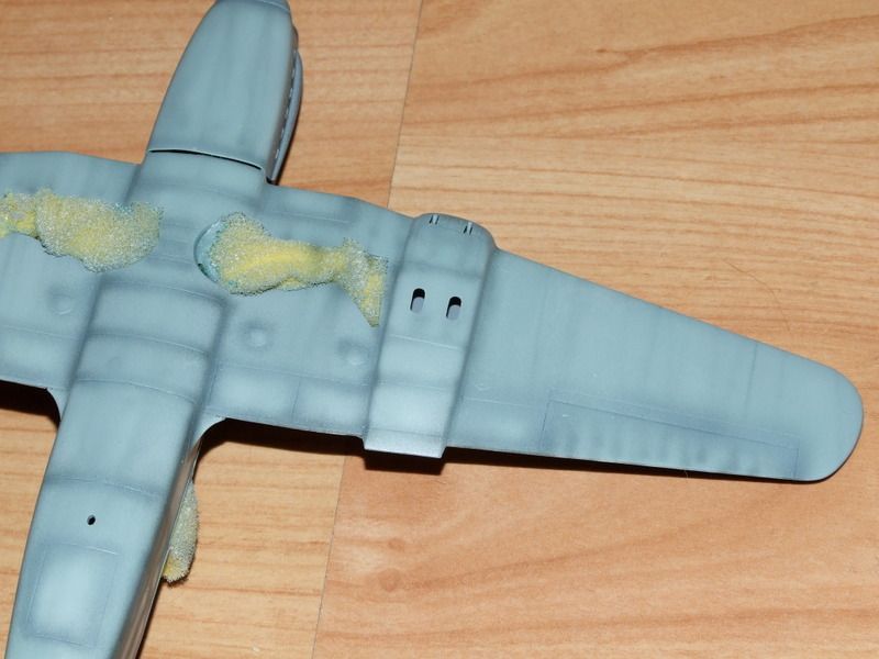

Na spodzie chyba widać szparę na łączeniu płata z osłoną silnika
Paweł84
Posty: 387
Dołączył(a): niedziela, 20 lipca 2008, 14:54
Re: Caudron C.714C.1 Cyclone 1:32 Azur
Postprzez Arcturus » środa, 7 listopada 2012, 15:05
Paweł84 napisał(a):Na spodzie chyba widać szparę na łączeniu płata z osłoną silnika
A nie powinno tak być?... Na rysunkach z boku widać, że w tym miejscu znajduje się uskok, (tzn. centropłat wchodzi "pod" osłonę silnika). Nie znalazłem zdjęcia ani rysunku tej okolicy, ale wykoncypowałem sobie, że była tam szpara, którą wychodziło powietrze chłodzące silnik.
Właśnie tak ma być. Tędy wylatywało powietrze chłodzące silnik, łapane przez chwyt pod śmigłem.

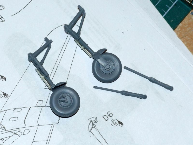

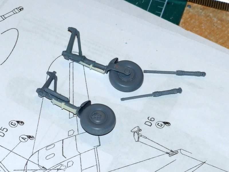

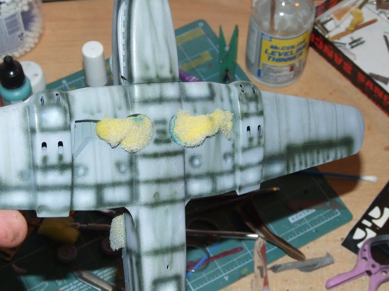

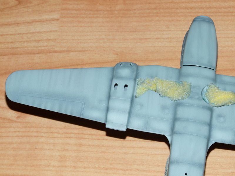

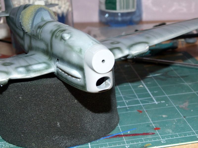

Update z frontu robót: : podwozie zmontowane i gotowe do malowania; w zestawie są to elementy z plastiku oraz żywicy:
Dotarł żywiczny nos, od razu został zamontowany; czy go wymieniać czy nie to oczywiście indywidualna decyzja, ale jakość elementu DOC jest znakomita. Spasowanie do modelu również idealne:

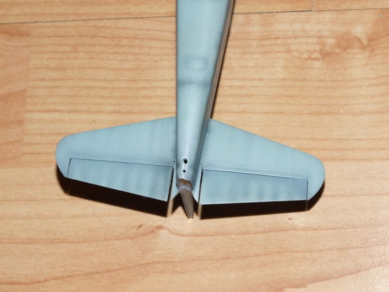

Pierwsza warstwa farby na spód płatowca. Wykorzystałem starą, na wpół zaschniętą Pactrę RLM-65, zresztą pierwszy raz eksperymentalnie rozcieńczoną Leveling Thinnerem . Cieniowanie jak widać jest bardzo mocne, co na pewno jednym się spodoba a innym nie. Ja sam mam lekko mieszane uczucia :) Na pewno w niektórych miejscach jeszcze je osłabię i poprawię oczywiście nierówności:
ObrazekObrazekObrazek

Zresztą twórcy modelu to uwzględnili, szpara tworzy się sama, musiałem tylko lekko ją wyrównać. Tylko w pierwszej chwili, gdy przymierzyłem skrzydło, myślałem że to babol :)
