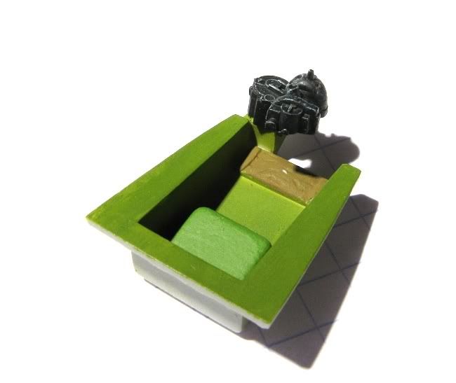

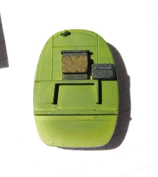

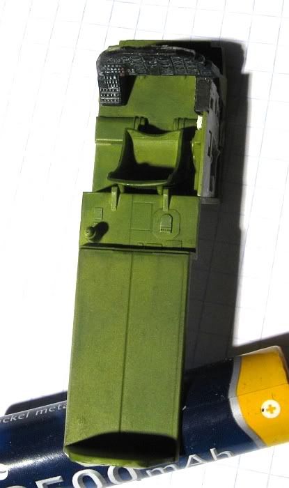

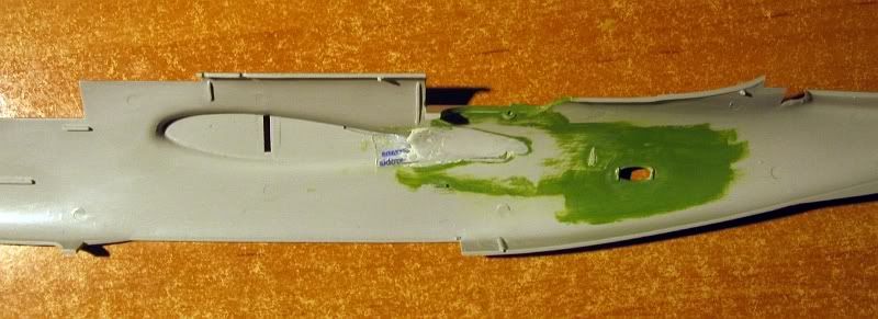

Coby nie było ze tylko zanudzam tekstem a nic nie robie: zamaskowałem oszklenie, pomalowałem owiewki oraz wnętrze na Interior Green akrylem Model Mastera - trochę kiepsko krył ale komfort malowania nieporównywalnie większy niż Humbrolami.
musiałem też przewiercić dziurki na otwieranej części oszklenia, gdyż producent dał tylko wgłębienia...

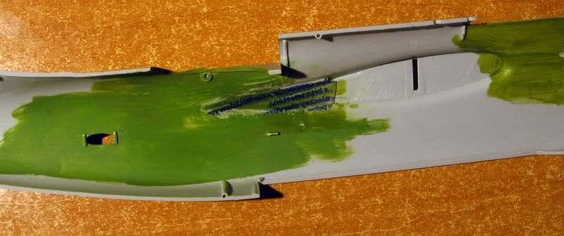

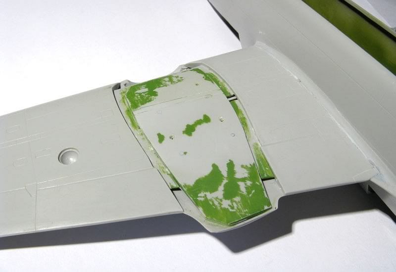

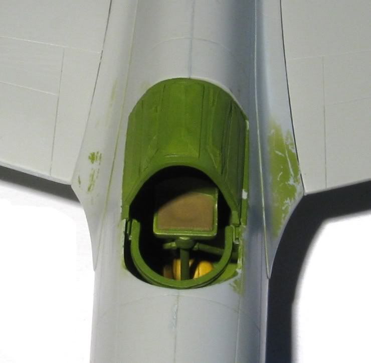

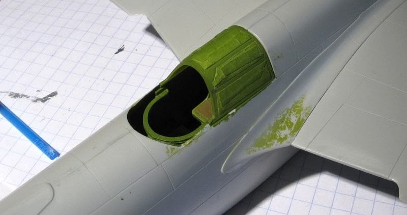

Po spasowaniu na sucho wyszło też, że kawał wgłębienia w miejscu łączenia skrzydeł będzie widoczny w okolicach stanowiska tylnego strzelca. Przykleiłem więc kawałek opakowania po serku w to miejsce
A następnie zaszpachlowałem i przeszlifowałem

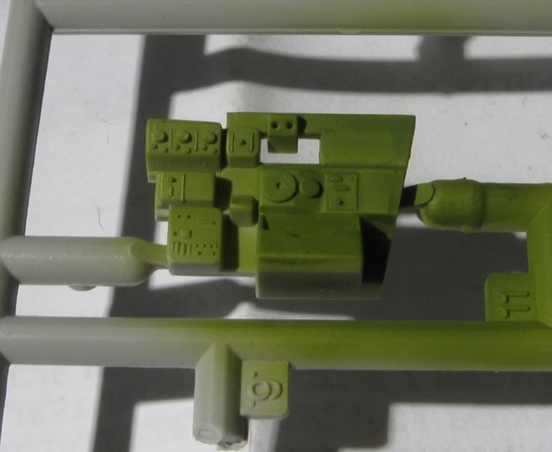

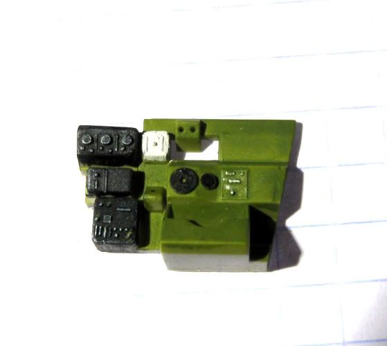

Mały update:
'Deska rozdzielcza' do lekkiej poprawy (środkowy zegar)

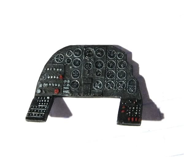

Postprzez Jendrek » środa, 21 maja 2008, 10:23
Jeśli chcesz zrobić wyraźniejsze wskazówki, to warto spróbować wydrapać je zwykłą igłą krawiecką :)

Postprzez Speedking » czwartek, 22 maja 2008, 09:07
Przetarłem zegary ponownie, niektóre wskazówki wyskrobałem igłą a następnie napakowałem w nie sidoluxu ile wlezie :)

Postprzez Jendrek » czwartek, 22 maja 2008, 16:47
No i ślicznie :D

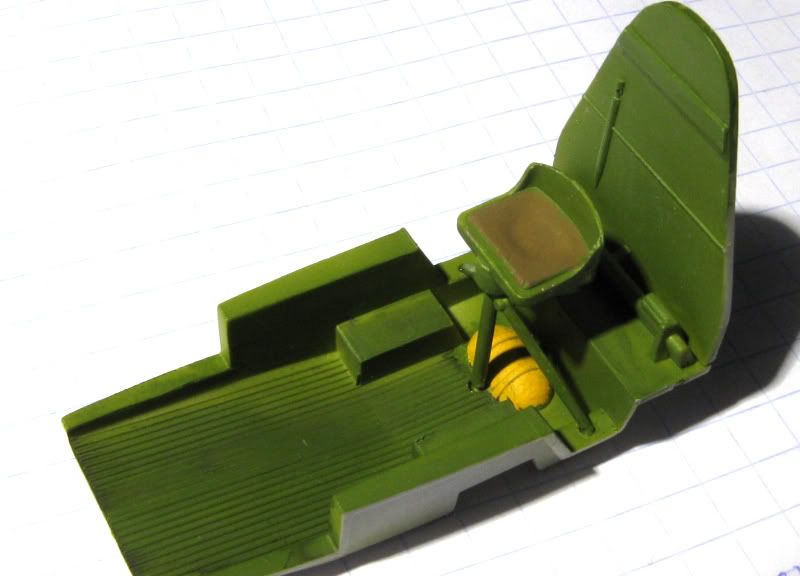

Jeszcze kilka poprawek i można powoli zamykać kadłub
Jeżeli za duża frekwencja/ilość zdjęć to dajcie znać, mogę jeszcze nie mieć wyczucia ;o)

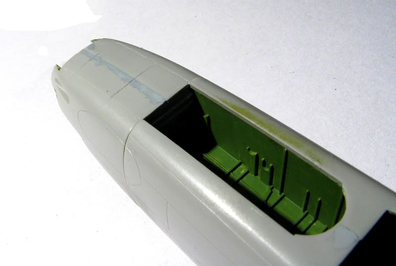

Postprzez Speedking » poniedziałek, 26 maja 2008, 18:34

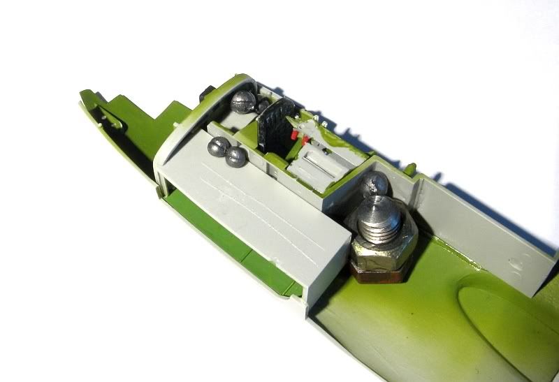

Powrzucałem trochę ołowiu tu i ówdzie, żeby mi potem nie "startował"

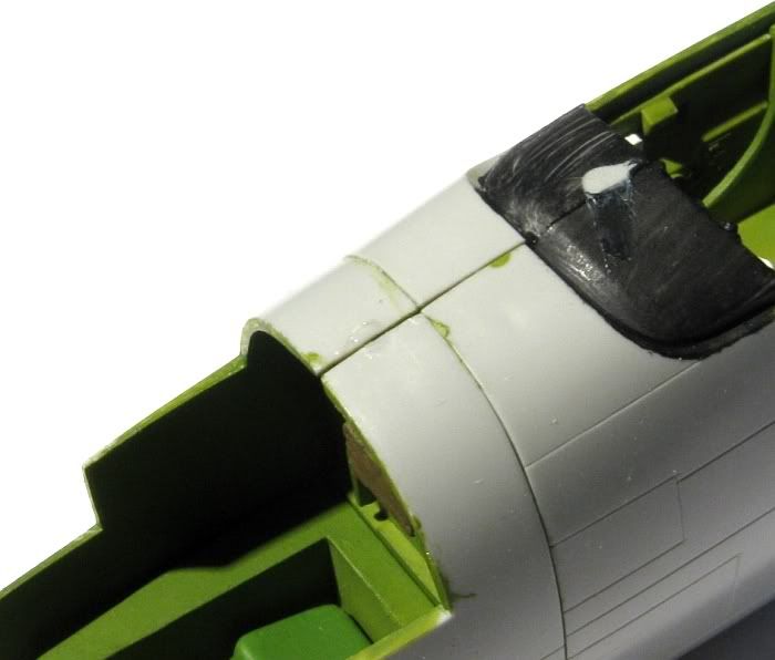

Zamknąłem kadłub
Spasowanie raczej OK, poza dwoma miejscami - przód
oraz ogon

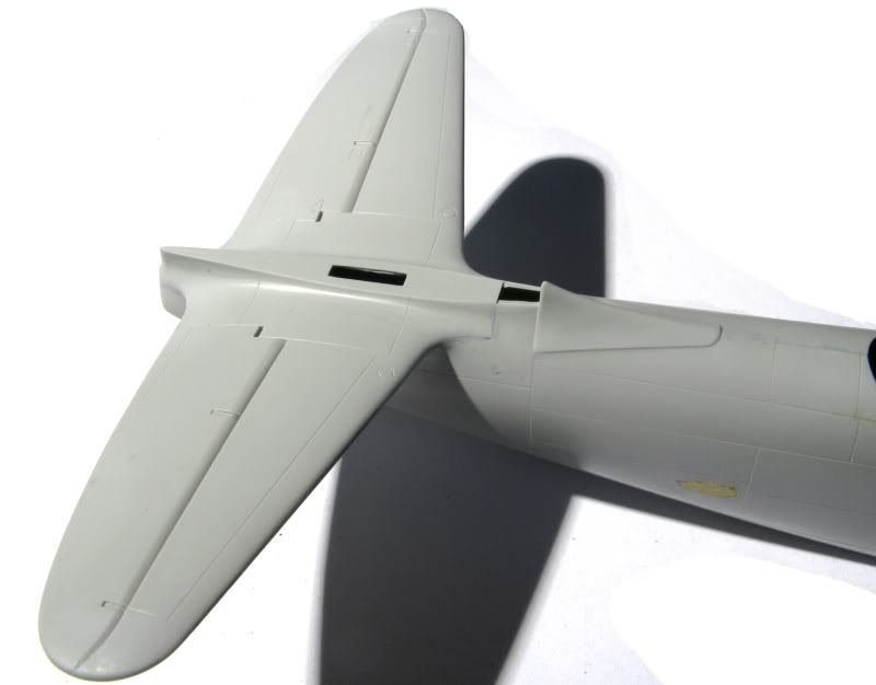

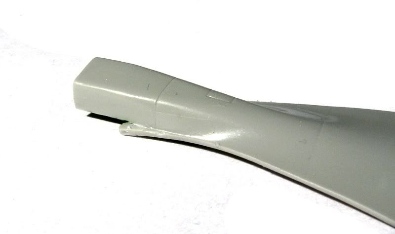

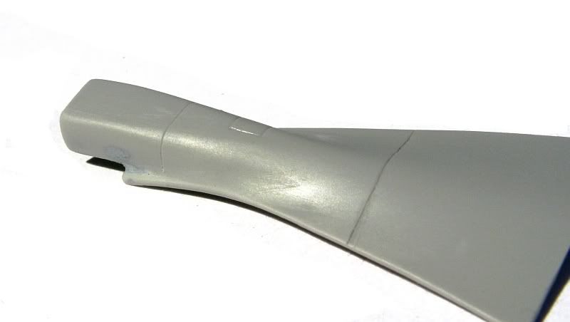

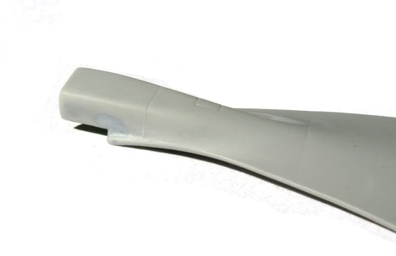

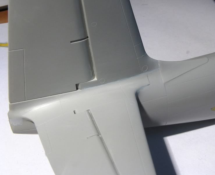

Statecznik pionowy oraz jeden z poziomych na spodzie mają takie podejrzane dziury:
Cóż to może być? Na różnorakich zdjęciach nie zaobserwowałem tego. Szpachlować to? (na wszelki wypadek pytam ;o) )

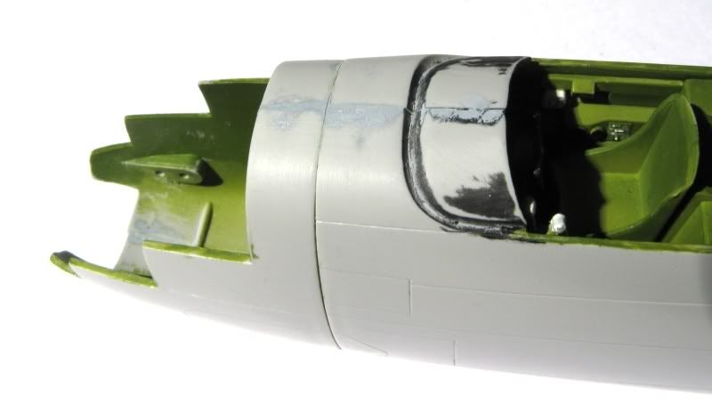

Lekkie niedspasowanie z przodu spacyfikowane
Na całym spodzie też nie do końca wszystko pasowało
Odrobina szpachli przy ogonie
Malutka szpareczka przy przejściu skrzydło-kadłub, na spodzie

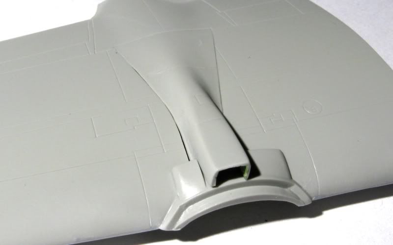

Doskonale odlana część wlotu powietrza (po odcięciu różnorakich glutów których było sporo)
Obrobiona w 80%

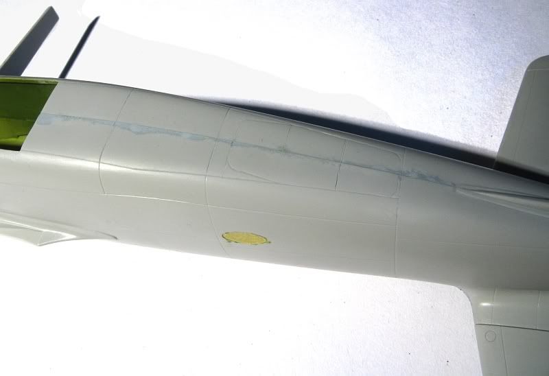

Postprzez Speedking » sobota, 14 czerwca 2008, 15:01

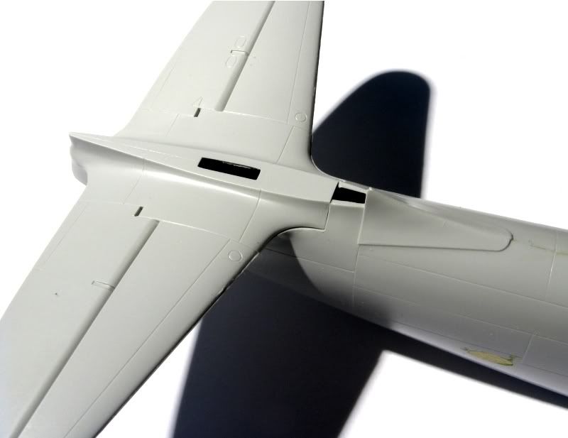

100%. Zaszpachlowana dziura, linie podziału "odryte"
Na miejscu. Oczywiście jest też dziura.

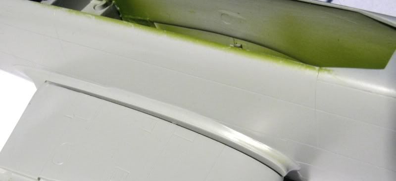

Statecznik pionowy też na miejscu. Długo się opierał, ale w końcu przegrał ze szpachlą, surfacerem i papierem ściernym.

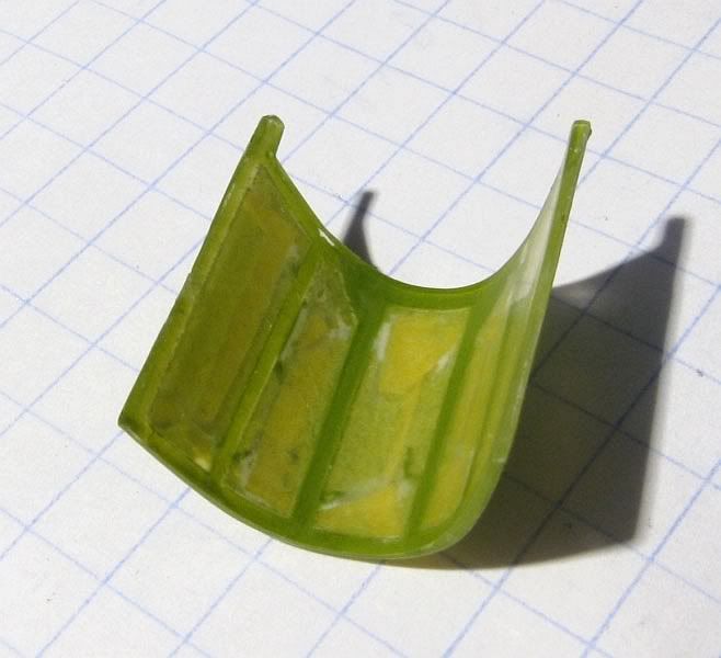

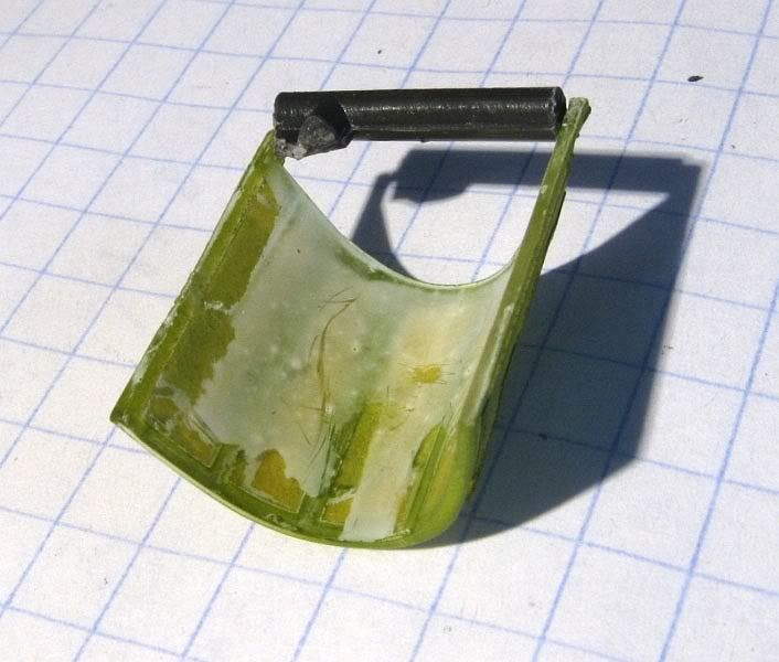

No i problem. Za wąska! Nie wiem za bardzo co z tym zrobić... Chyba przykleję z jednej strony na cyjanoakryl i będę siłowo naciągał z drugiej. Całe szczęście jest w miarę elastyczna więc *chyba* nie pęknie....

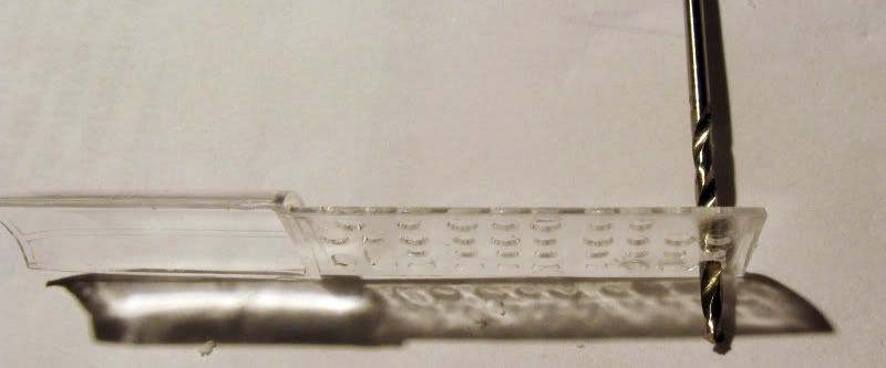

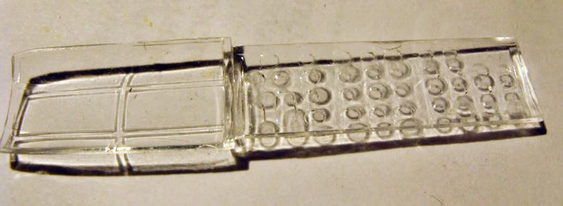

O, faktycznie, czesc "szklana" jez za waska. Jest na to dobry, bardzo prosty sposob.
Z kawalka plastiku zrob sobie "rozporke", tak dluga zeby element pasowal. Wcisnij to od spodu w "szklo", nastepnie nagrzej to wszystko w cielej / goracej wodzie, nie musi byc wrzatek. Potem cale naczynie z woda i nagrzewanymi czesciami odstaw gdzies na bok, niech woda wystygnie sama. Po wystygnieciu wyjmij 'rozporke", element szklany powinien zachowac nowa szerokosc.
Robilem to kilka razy, dzila, nie trzeba jedynie gotowac wody, musisz to przetestowac.
Czarek.
Czarek.

Co do "kabinki" - ciekawa metoda, zaraz biorę się za testy na różnorakim złomie ;o)

hmm jakby to powiedzieć... Testy przebiegły pozytywnie, właściwą część niby udało się w miarę dopasować:
(wystarczy lekko docisnąć i 'siada' prawie idealnie)
ale...
Coś poszło nie tak! Prawdopodobnie to przez sidolux w którym wcześniej całą część wykąpałem (była lekko uszkodzona w miejscu łączenia z ramką), a o którym zupełnie zapomniałem! :? Dopiero interwencja papierem ściernym oraz polerka wyratowała pacjenta ze stanu śmierci klinicznej. Aktualnie stan zły, stabilny:

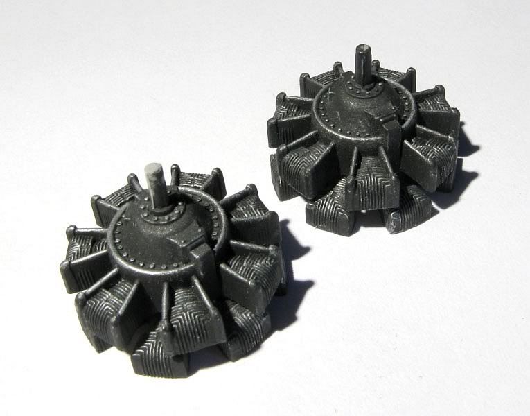

W międzyczasie pomalowałem silniki:
