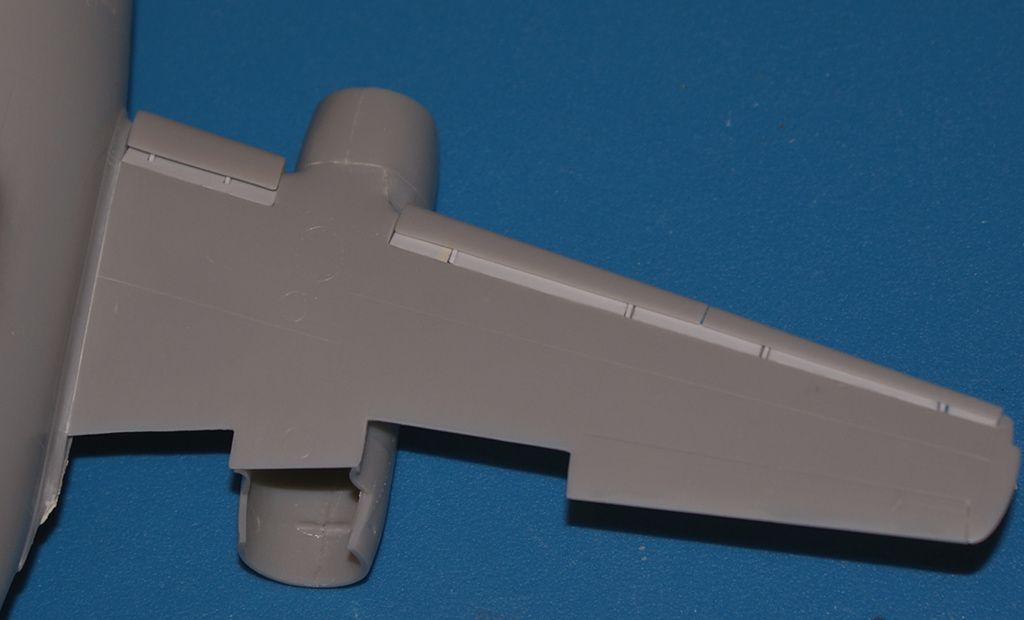

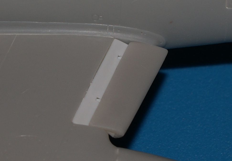

Postprzez raptorf22 » czwartek, 24 stycznia 2013, 22:32

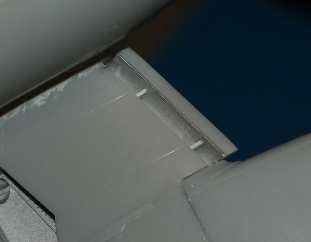

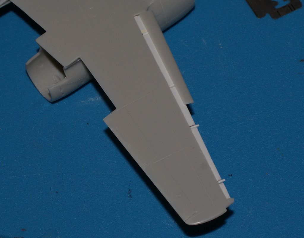

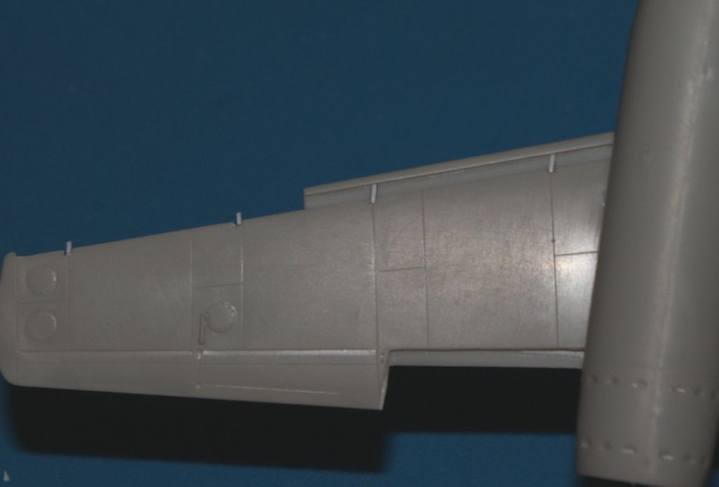

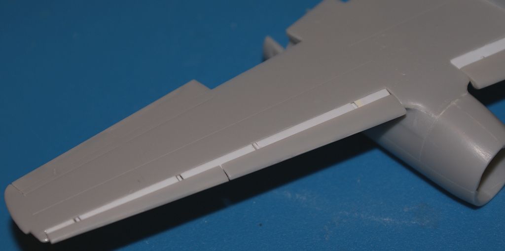

Monologu ciąg dalszy... na jednym skrzydle sloty zrobione. Sama zabawa z spasowaniem trochę zajęła, trzeba sporo pocienić sloty od wewnątrz, ale efekt końcowy jest naprawdę dobry, nie wiem jak wyglądają dostępne aftermarkety ,ale własna praca cieszy najbardziej. Mnóstwo czasu zeszło mi na spasowaniu gondol silnikowych z skrzydłami, poprostu rzeźnia, to taka informacja dla mających taki model.
Teraz po wyszpachlowanym kadłubie czas na drugie skrzydło i powoli kładzenie podkładu, a poniżej zdjęcia poglądowe:

Postprzez spiton » czwartek, 24 stycznia 2013, 22:43
Czy te popychacze slotów nie powinny być równoległe do krawędzi slotów ? Pytam, bo mam wrażenie, że powinny.
Bardzo lubię jak ktoś robi mechanizacje płata z takim pietyzmem !!!

Postprzez raptorf22 » czwartek, 24 stycznia 2013, 22:51
No właśnie spitonie, tak się zastanawiałem, na mój gust powiny być jak piszesz, na zdjęciach muzealnych wygląda to różnie, przez skrzywioną perspektywe.
Wiedziałem że to wytkniecie he hehhe :mrgreen: , już trochę naprostowałem, od góry nic nie widać więc może być, a takie dziarganie jest naprawdę przyjemne. Zdjęcia jednak wyciągają wszystkie uchybienia.
Tak przy okazji jak byście pomalowali "cebulki" w wylotach silnika Schwalbe? Szary z śladami przypaleń? , bo większość maluje na metaliczny kolorek czy to będzie ok?

Postprzez Kuba P. » czwartek, 24 stycznia 2013, 23:04
spiton napisał(a):Czy te popychacze slotów nie powinny być równoległe do krawędzi slotów ? Pytam, bo mam wrażenie, że powinny.
Chciałeś chyba napisać prostopadłe. ;o)
Masz częściowo rację. Prowadnice i ramiona (nie popychacze) tych dwóch długich slotów na zewnątrz gondol silników powinny być równoległe do żeber skrzydła/prostopadłe do krawędzi natarcia natomiast prowadnice tych wewnętrznych, krótkich slotów powinny być ukośnie do krawędzi natarcia, równolegle do żeber, one są tam ułożone równolegle do osi podłużnej kadłuba. Najlepiej zobaczyć sobie jak nity się układają i jak skrzydło wewnątrz jest zbudowane.

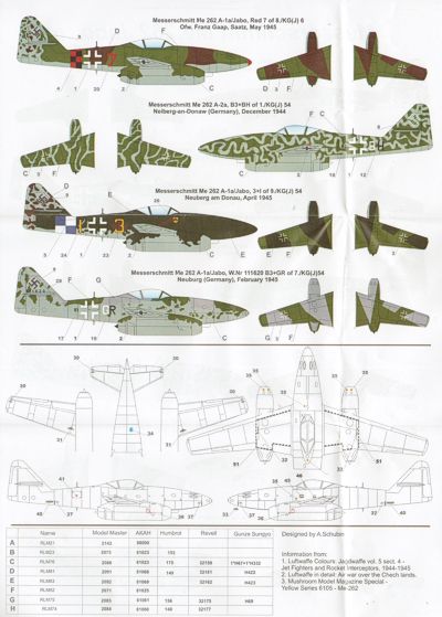

Postprzez raptorf22 » wtorek, 5 lutego 2013, 10:48
Jaskółka powoli jest szykowana do kładzenia podkładu, mam pytanie odnośnie belek jakie zastosować w przypadku podwieszenia bomb?
Wszystkie zdjęcia z google.
Takie?
czy takie?

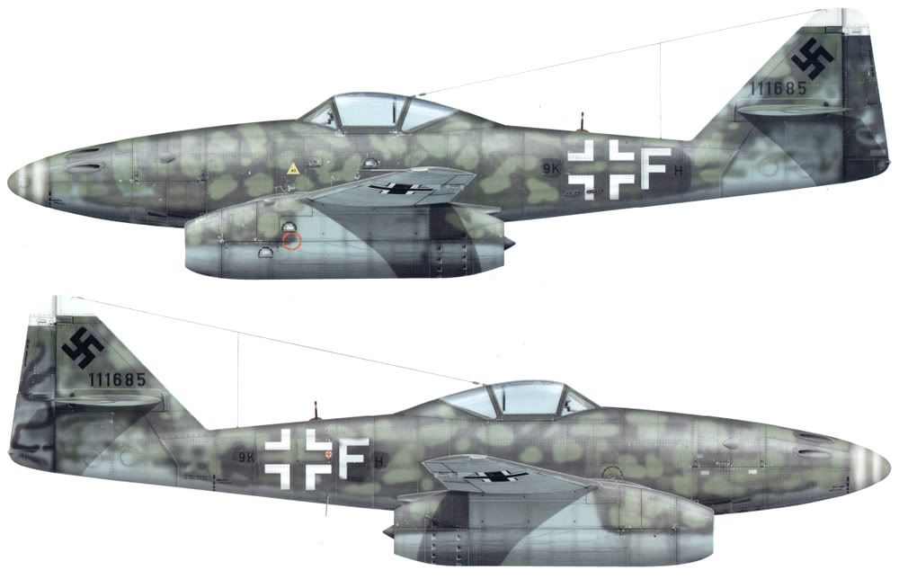

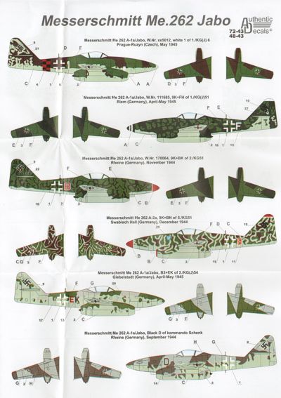

Dzisiaj otrzymałem kalki z Authentic Decal, w czwartek zamawiałem w Hannatsie w poniedziałek doleciały.
Malowania, które biorę pod uwagę to od góry: 2,3,4 lub 8.

Postprzez Kuba P. » wtorek, 5 lutego 2013, 12:39
Jeśli się wahasz z wyborem malowania to podpowiadałbym tego 9K+FH, bardzo dobrze też udokumentowany, jest kolorowe zdjęcie, ciekawa maszyna :)

Postprzez raptorf22 » wtorek, 5 lutego 2013, 12:59
Dziękuję Kuba, już wcześniej przeczesałem forum z tych zdjęć :mrgreen: i zdecydowałem się na 9K+FH, coś mnie w nim zaintrygowało.
Jeżeli istnieją inne zdjęcia w kolorze oj to byłbym wdzięczny.
Instrukcja podaje : góra RLM 82/83 dół 76.
Na zdjęciu kolorowym widać że był niedbale pomalowany, czy jest opcja że niektóre plamy na kadłubie to RLM 02?
Jak mogła wyglądać sprawa z dolnymi partiami? Ciekawe czy był czysty RLM 76 czy także na naturalny dural niedbale tryśnięto kolor?
Nie widzę na zdjęciach wyrzutników bombowych.
