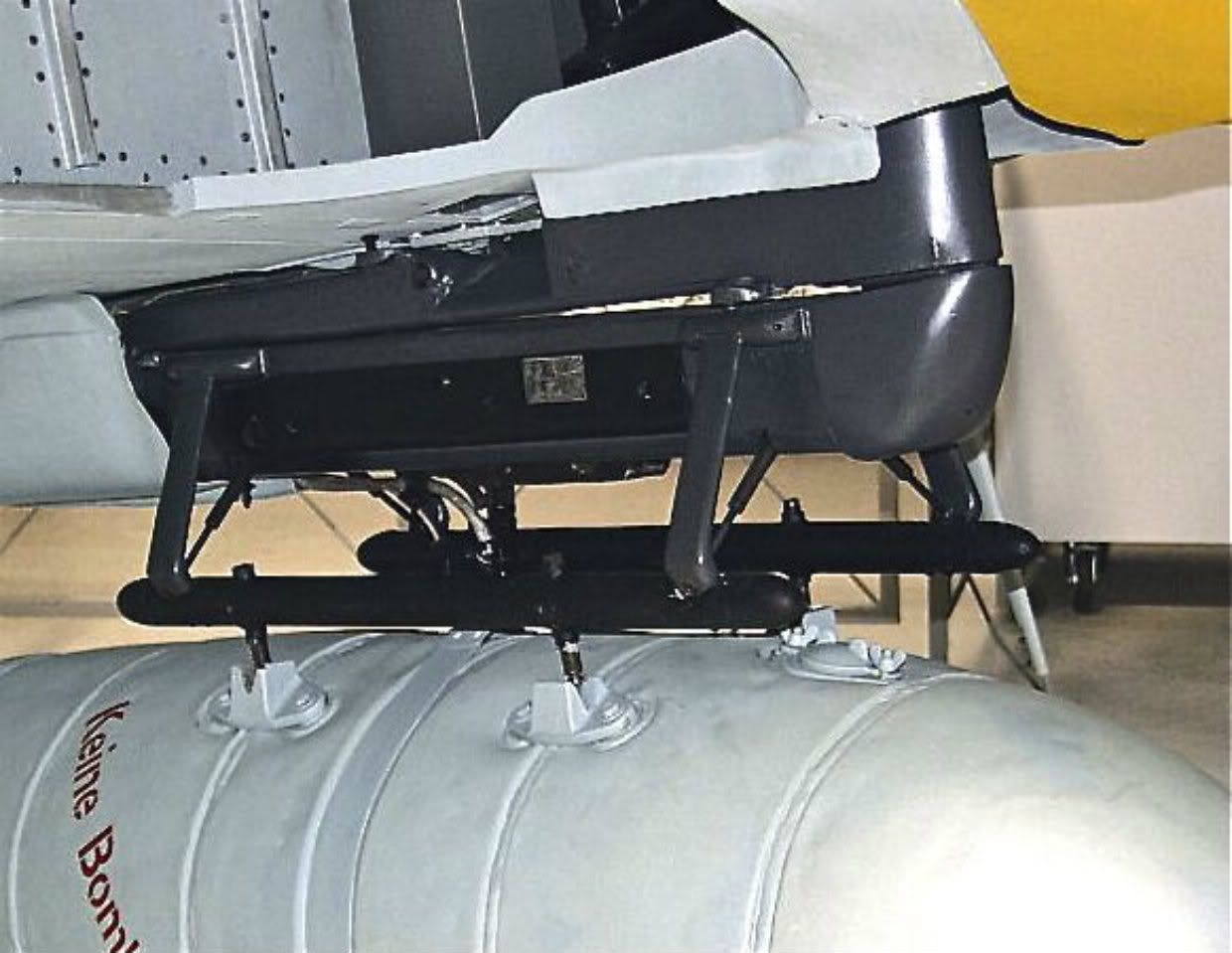

tak jest, przewody wychodzą ze zbiornika tuż za miejscem jego podwieszenia:
Tu na zdjęciu widać miejsce, gdzie zbiornik jest opasany taśma, na której wisi:

Dorobiłem taśmę do zbiornika. Nie jest u góry przyklejona i można, a nawet należy ją skrócić. Nie wiem tylko jak bardzo.
Na czym ona była zaczepiona pod belką? Był tam jakiś hak, albo coś podobnego?
Na zdjęciu prezentowanym przez Kubę, taśma wydaje się krótka i na czymś zawieszona, a nad nią jest COŚ. Obok zaś są dwa przewody wygięte ku tyłowi samolotu, które kończą się... no właśnie, gdzie?

Przewody paliwowe odchodzące od zbiornika wchodziły pod tylne oprofilowanie zamka podwieszeń, widać to na zdjęciu które wrzucił Kuba, nasady łopat śmigła ja bym pomalował na srebrno.
