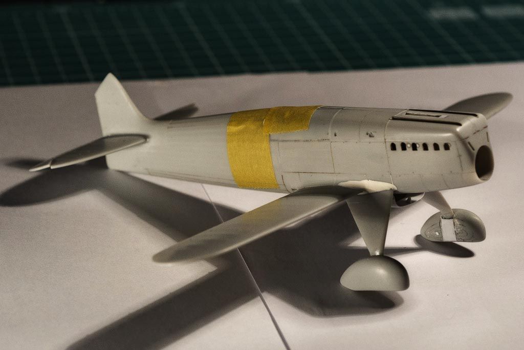

No to pora na cotygodniowy raport.

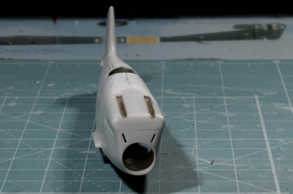

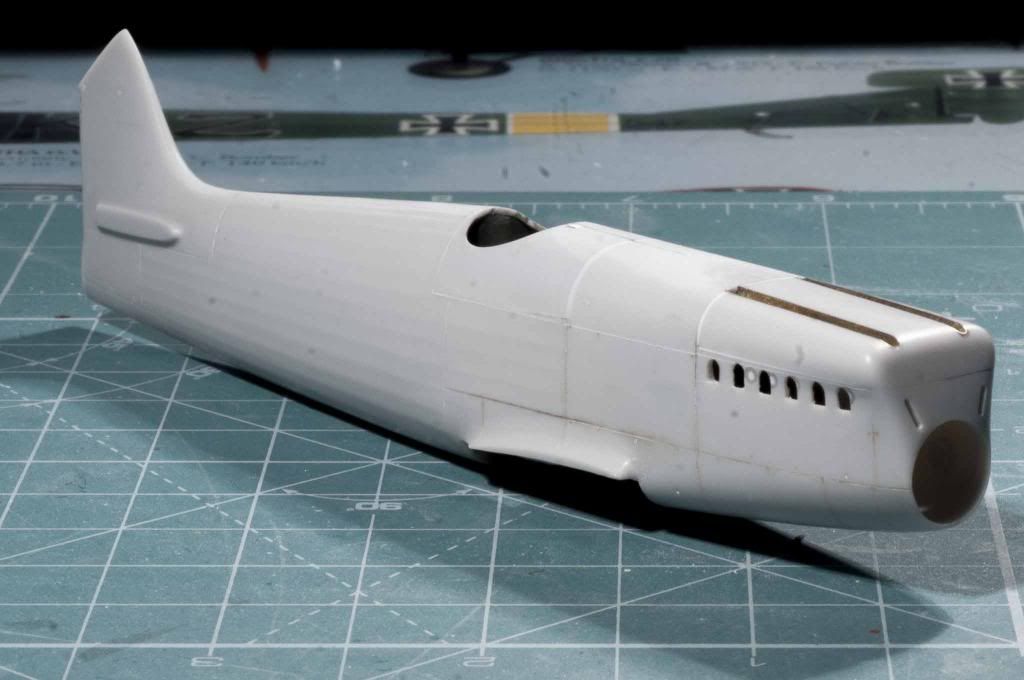

Wizualnie to nie ma szału, bo czas spędziłem nad rzeżbieniem bryły He-51 z tego ulepka samolotopodobnego. Miało być frajdolarsko i jest, nie mam zamiaru się podniecać w jakiś nieprawdopodobny sposób nad tym samolotem ale sam montaż jest bardzo dużym wyzwaniem, Jak na razie skończyło sie na wyrzeżbieniu kadłuba, zostało mi jeszcze płótno do odtworzenia:

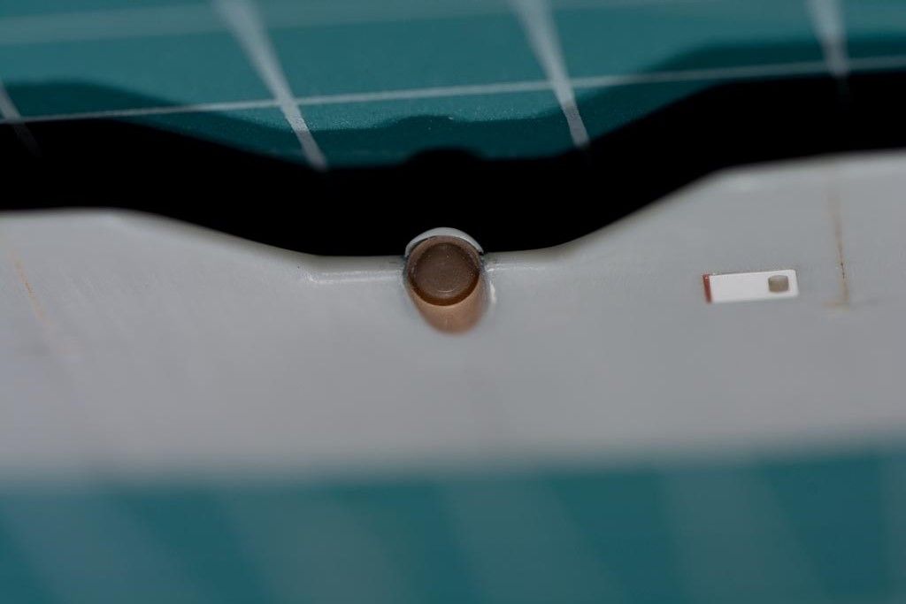

Kanały wylotowe pocisków zrobiłem z mosiężnej rurki cieńkościennej 1,8 mm.
Nie wiem co jest w tym samolocie ale od zawsze urzekał mnie kształt osłony silnika i cholernie mi się ten przód podoba :mrgreen:

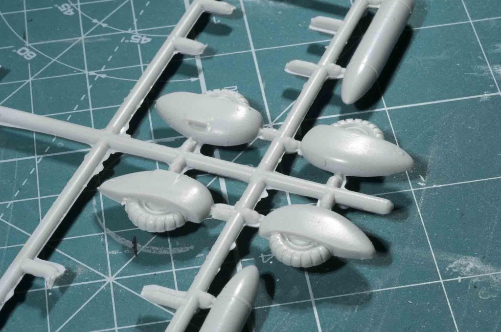

Model jest zrobiony w jakiejś przedpotopowej technice i cały jest pokryty takim plastikowym ziarnem, więc trzeba wszystko czyścić ale skalę dowcipu projektantów pokazuje to:
Obrazek.
Poniewczasie dowiedziałem się, że wypusty w czarnych pudełkach sa dużo lepszej jakości ale dokończę już ten. Miałbyc trening w malowaniu a zrobił się w szlifowaniu :mrgreen:
cdn...

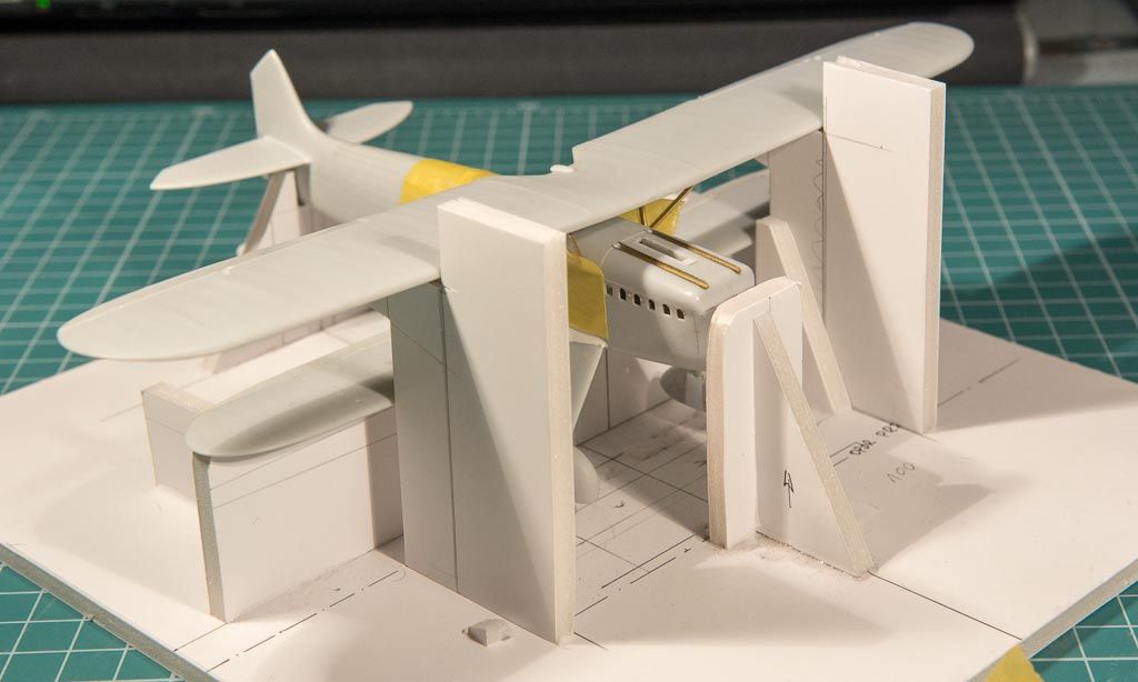

Żeby cokolwiek zrobić z tym ulepkirm, to model trzeba wsadzić do kojca i dopiero wtedy można geometrię połapać 8-)

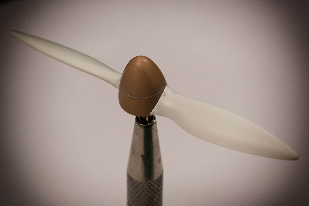

Tu np. wystrugane śmigło, łopaty wziąłem z modelu, kołpak Magicsculpt wytoczony na tokarce. Różnica w wielkości kołpaka jest taka, że ten poprawny zmieściłby się do tego z modelu pomimo tego, że w modelu ścianki sa tak na 1mm conajmniej :shock: Wyciąłem łopaty dookoła kołpaka i akurat miały właściwą długość do mniejszego kołpaka :mrgreen:

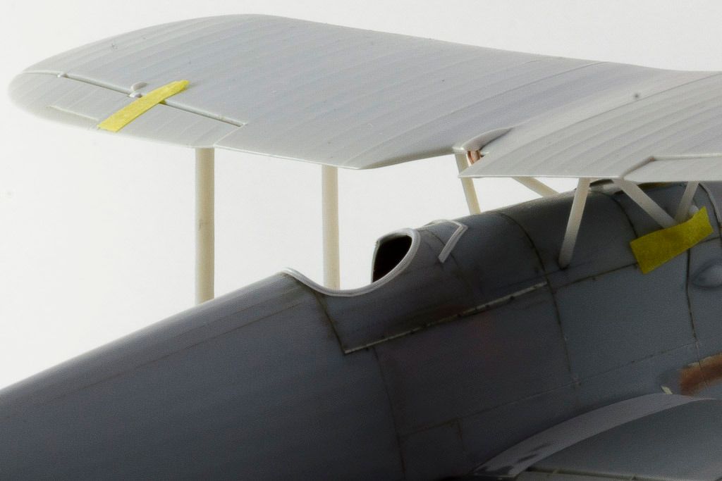

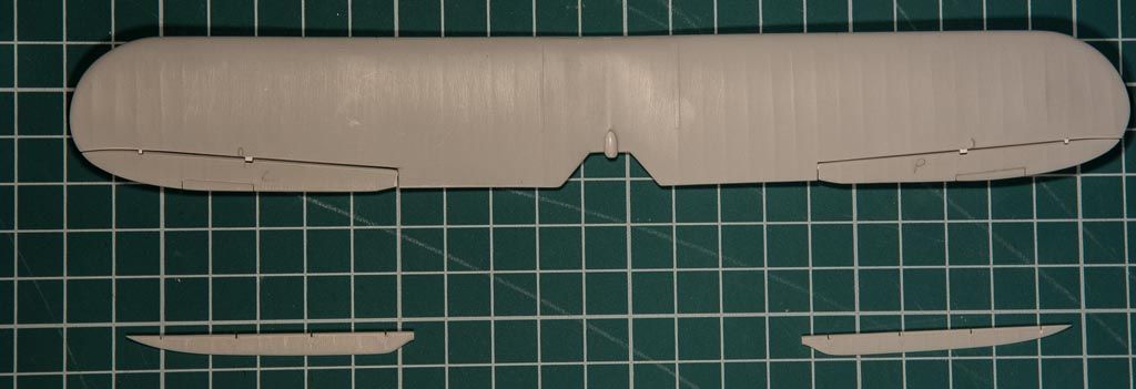

Postprzez potez » sobota, 15 lutego 2014, 00:09
Się dłubie dalej...

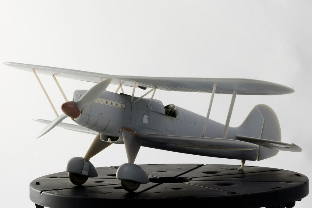

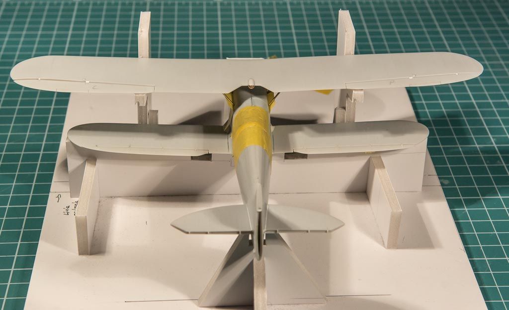

Po finalnym oszlifowaniu i wyprowadzeniu geometrii podwozia, jego osłon i przejścia dolny płat kadłub, przyszedł czas na ostatni duży element.
Wyprowadziłem górny płat na prostą, odciąłem lotki, dorobiłem ich zawiasy i wzierniki oraz lotki dolnego płata, na których zrobiłem fakturę płótna i dorobiłem zawiasy:
rzeczą, która mocno się rzuca w oczy a w modelu jest wykonana jako idiotycznie bezkształtny glut to osłona busoli i sama busola w krawędzi spływu baldachimu, tak to wygląda z perspektywy pilota:
Wytoczyłem sobie to z magic sculpta, busola była oczywiście kulą, pójdzie na to kalka i będzie wyglądać jak żywe ;o)

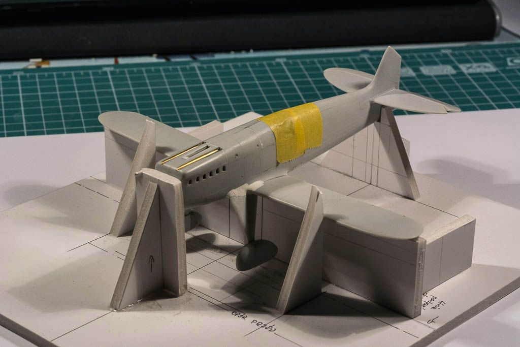

Zlutowałem ze strutzów nowe słupki baldachimu, teraz trzeba dorobić 4 słupki międzyskrzydłowe. Tak wygląda na ten moment zabawka politechniczna: 8-)
Geometria w dwupłatach to trudna rzecz, więc bez takiego stojaczka jednorazowego użytku się nie obejdzie...

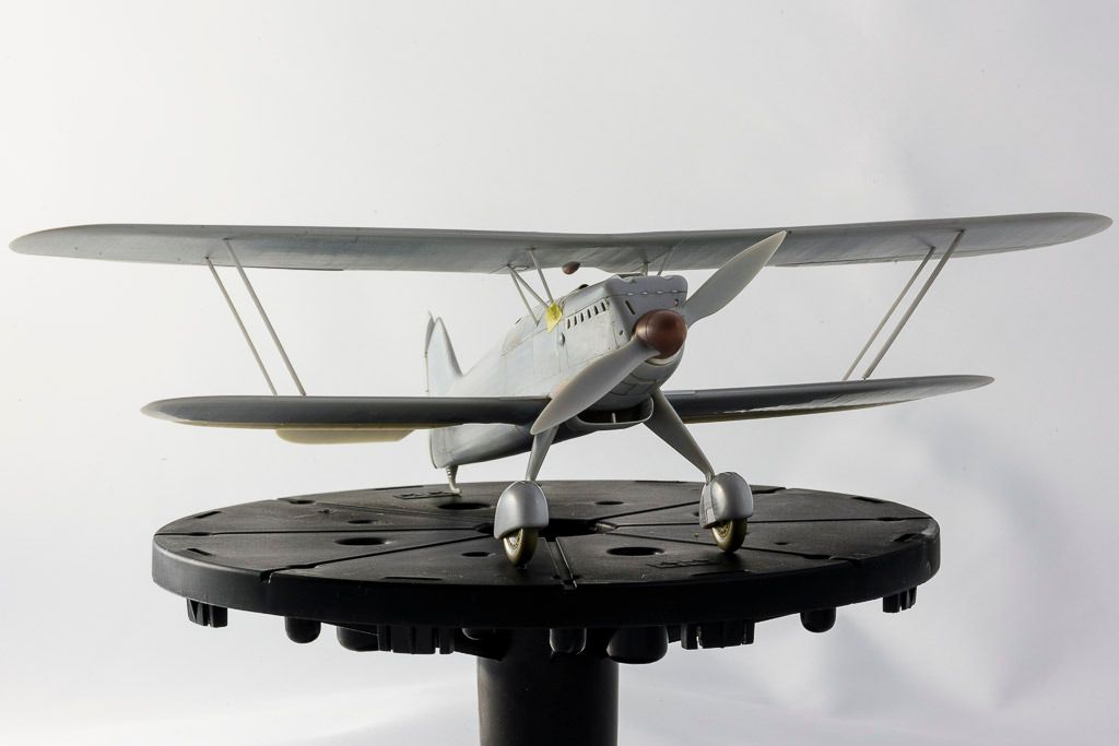

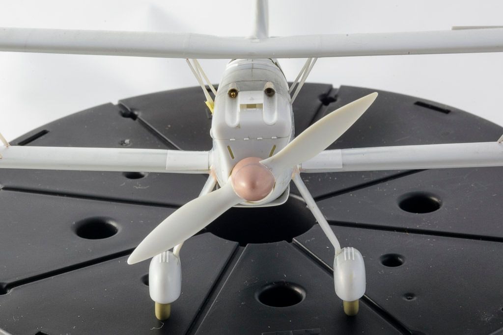

Postprzez potez » środa, 9 grudnia 2015, 17:37

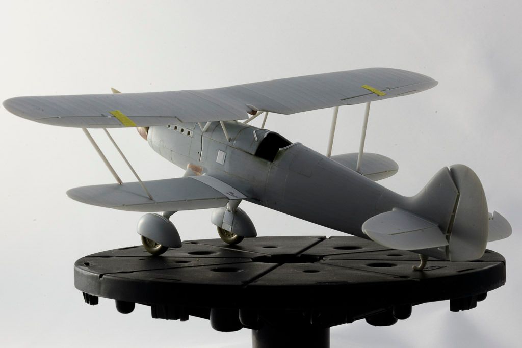

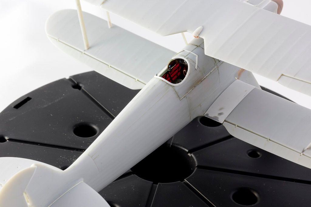

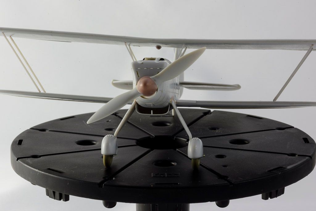

Gotowy do malowania. Lista pient tego classica jest nieskończona, nawet już mi się nie chce wyliczac ile trzeba było poprawić, żeby to do porządku doprowadzić...w międzyczasie pojawił się Roden ale szczerze mówiąc pomimo chwili słabości nie chciało mi sie zaczynac od nowa, za dużo pracy włożyłem w classica...
Na razie ciesze się jak wariat, że udało mi się w końcu słupki do skrzydeł zrobić i połapać geometrię, to co classic dał w pudełku to totalne nieporozumienie...
Chłodnica w pudełku to jakiś śmiech na sali, trzeba było zrobić vacu i dorobić z siateczki od zera
Poprawiłem całą maskę silnika i rynny na wylot karabinów maszynowych po tym jak znalażełm zdjęcie w necie i okazało się, że to co wcześniej zrobiłem było o połowę za wąskie. Popraej stronie siedzi sobie już lufka z mastera :D
domowy futrzak pomógł mi poprawić błędy zrzucająć z biurka na podłogę, przy okazji odbudowywania zmeniłem kolor płótna od środka na weinrot - jakoś bardziej mi się podoba ;)
sporo delikatnej roboty miałem przy robieniu okucia dla wiatrochronu i skórzanego obicia wokół kabinki
wyciąłem wszystkie stery, lotki i klapy. Na klapach trzeba było wyrzeźbić fakturę płótna
Najgorszy był montaz osłon goleni podwozia do kadłuba, trzeba wszystko samemu wyrzeźbić, classic dał dwa płaskie kawałki w tym miejscu, przejście trzeba było szpachlować i całkowicie wyrzeźbić a do tego jeszcze potem zabawa w poprawianie kapci podwozia i mocowanie ich do goleni , masakra po prostu :? TAk wiem, że w prawdziwym jest tylko podwójne okucie na grze kapcia ale nie chce mi się już poprawiać 8-)
Obrazekkapci
A po wszystkim dostajemy bardzo ładny dwupłacik, całkiem zgrabnie jako bryła sie prezentuje :lol:
