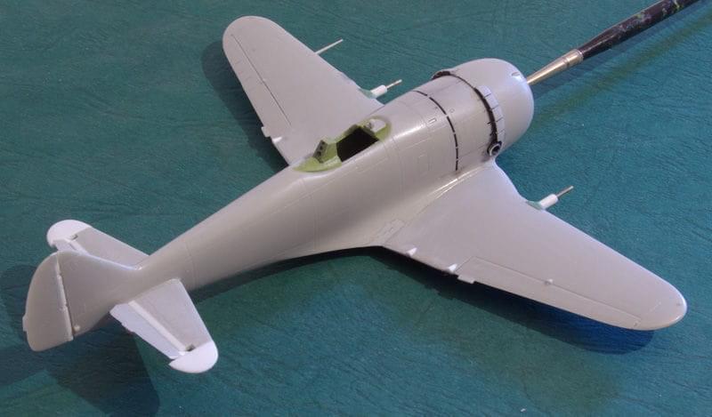

Postprzez spiton » piątek, 12 kwietnia 2013, 03:49
Dzięki Olo za dobre słowo. Brakowało mi dłubania ,-))
1. Dorobiłem atrapy popychaczy żaluzji . Takie, pi razy drzwi. Ale chciałem, żeby tam coś było.Silnik olałem. Wiele go zza chłodnicy nie widać, poza tym był marnie odlany i żeby coś z nim zrobić, to by trzeba chyba kupić jakąś żywice.
2. Nie mogłem się zdobyć na zamontowanie steru głębokości o złym obrysie.Starałem się je jakoś polubić. Ale miały tak marny kształt, ze nie mogłem na nie patrzyć . Na razie dorobiłem jeden. Ale jak wiemy. Drugi dorabia się znacznie szybciej.
I całość. Kabina jest puszczona. Nawet fotela nie ma. Pilot za to będzie i tablica przyrządów. W razie czego dam pilotowi mapę ,-)).
Wszystko już zlepione, ale jeszcze nie wyszpachlowane.
Można się zachwycać heroicznym przerobieniem statecznika ,-))

Postprzez fragles » piątek, 12 kwietnia 2013, 09:22
spiton napisał(a):Można się zachwycać heroicznym przerobieniem statecznika ,-))
Spitonie, i tak zostaw. Tzn. z jednym statecznikiem poziomym. Drugiego nie dorabiaj, bo przecież i tak widać wyraźnie, że potrafisz. Skup się na malowaniu! ;o)
A, swoją drogą, ciekawy jestem, czy starczyłoby Ci odwagi na takie pozostawienie modelu tylko w postaci częściowo zmontowanej. :P

Postprzez xLAWx » piątek, 12 kwietnia 2013, 10:54
Witam,
Oglądam z zainteresowaniem, bo to moja ulubiona tematyka. Sam już nie buduję modeli - nie te oczy ;)
Jedna uwaga: ta wersja nie miała już pierścieniowej chłodnicy oleju we wlocie powietrza do silnika.

Postprzez spiton » piątek, 12 kwietnia 2013, 13:22
xLAWx napisał(a):Witam,
LAW
spiton napisał(a):Chłodnice przykleiłem nie do silnika, tylko do pierścienia. Tak może nie jest najpoprawniej, ale przynajmniej mocno się trzyma ,-))
Uczciwie oblałem ją CA od wewnątrz. A teraz po przylepieniu osłony silnika.....W tym egzemplarzu chłodnica chyba zostanie ,-))

Postprzez xLAWx » piątek, 12 kwietnia 2013, 15:35
Rozumiem ;o)
Ale ma drugą chłodnicę pod kadłubem, tą właściwą? Tak w ogóle to jaka to była pudełkowa wersja Ki-44?
LAW
xLAWx
Posty: 10
Dołączył(a): wtorek, 22 maja 2012, 14:34
Re: Ki-44 Hasegawa 1/72
Postprzez spiton » piątek, 12 kwietnia 2013, 20:20
Ma chłodnice, pod silnikiem. Ro znaczy jeszcze jej nie przykleiłem. Na razie jest gładko ,-)). Nie zwróciłem uwagi na różnice w chłodzeniu pomiędzy. poszczególnymi wersjami Ki-44.

Postprzez spiton » sobota, 13 kwietnia 2013, 01:06
Znitowałem, ale delikatnie. Sam nie wiem czemu. To znaczy wiem. Miał być jednolicie czarny. Jednolity kolor podkreśla takie bajerki. A będzie "wzorzysty". Ale może coś tam zamajaczy.

Postprzez spiton » niedziela, 14 kwietnia 2013, 18:17
Dzieki za dobre słowa. Nie wiem czy ten Diabołek to idelany do brudzeń. W kazdym razie nowy nie będzie ,-))
Tymczasem.
Żeby zrobić ładna krawędź spływu w okolicach klap, musiałem spiłować wytłoczki okrywające dynksy od napędu klap.
Które potem dorobiłem. Będą z nich wystawać takie małe czerwone wypustki.
Postanowiłem przerobić trochę chłodnice, żeby bardziej przypominała oryginał.
Zeby dobrze przylegała, wypiłowałem trochę osłonę silnika.
I prysnąłem wszystko na srebrno, traktując ta warstwę jak surfejser.
Teraz muszę przeszlifować niedoróbki. I prysnę go jeszcze raz.

Postprzez Leszek Szopieray » niedziela, 14 kwietnia 2013, 18:48
Ambitnie działasz w zakresie przeróbek, zapowiada się fajny modelik. Na sterze kierunku chyba wylazły jakieś parchy.
