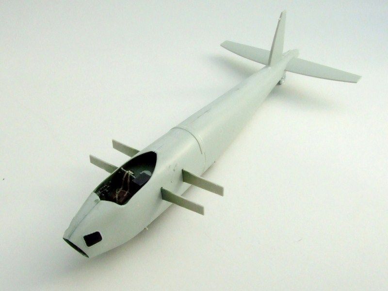

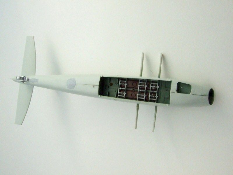

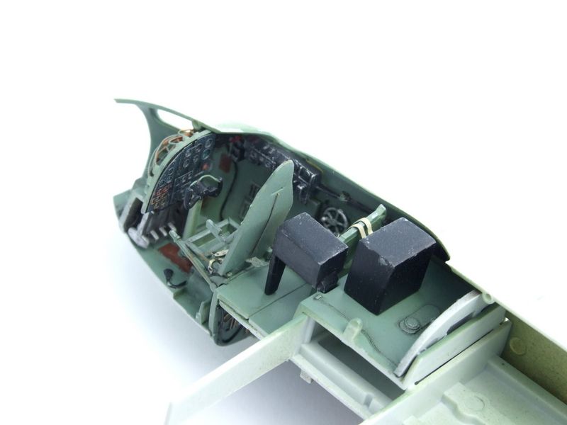

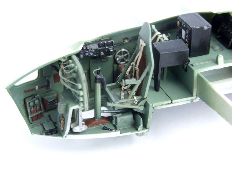

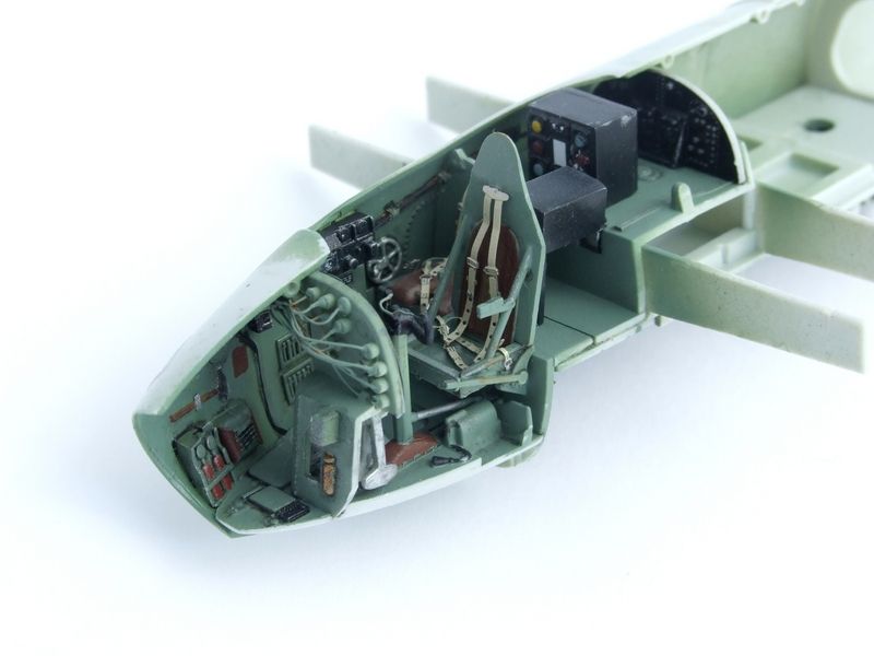

Postprzez Arcturus » środa, 22 maja 2013, 14:14
Bardzo powoli, bo gorący okres z wielu względów. Była okazja pstryknąć foto to pstrykam - niedługo może zamknę przeklęty kadłub, jak popoprawiam jeszcze to i owo. Dodałem blaszki Eduarda (niestety do Tamiyi - wybrałem ten zestaw, bo ma bajeranckie siatki przed chwyty powietrza, czego nie miał zestaw dedykowany do Revella), który średnio pasuje, i trochę rękodzieła. Podłoga przedniej części kabiny (przedział bombardiera) jest za szeroka i trzeba ją opiłować, żeby połówki kadłuba się zeszły. Aha, i przemalowane Pactrą A117 :)
ObrazekObrazekObrazek

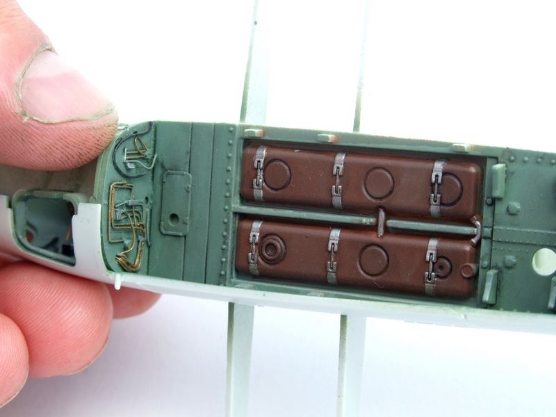

Zbiorniki i tak "zginą" pod uchwytami bombowymi:

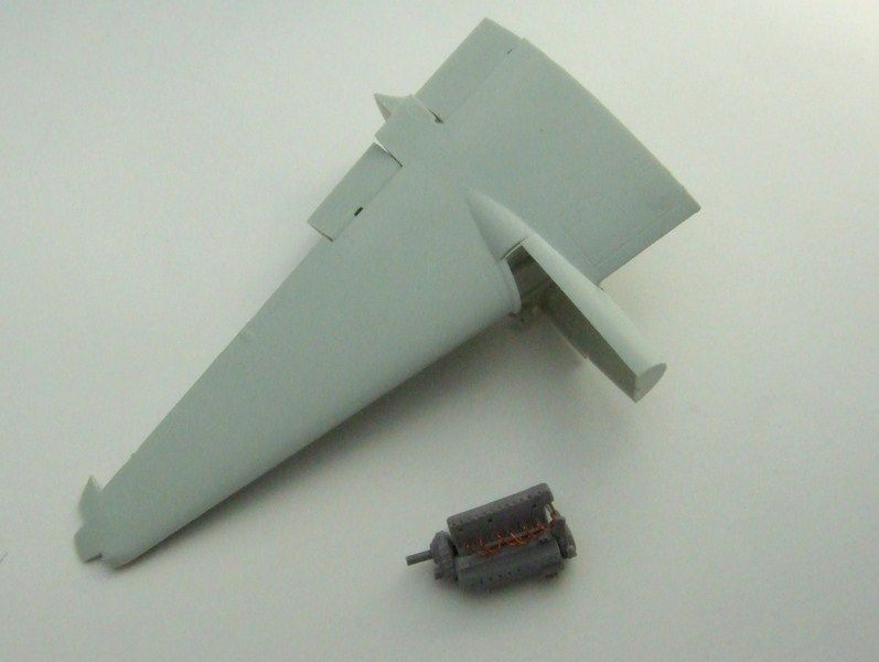

montaż skrzydeł: postanowiłem pokazać jeden silnik, te z zestawu to porażka, więc w pierwszej wrsji próbowałem przerobić Merlina z ICMowskiego Spita:

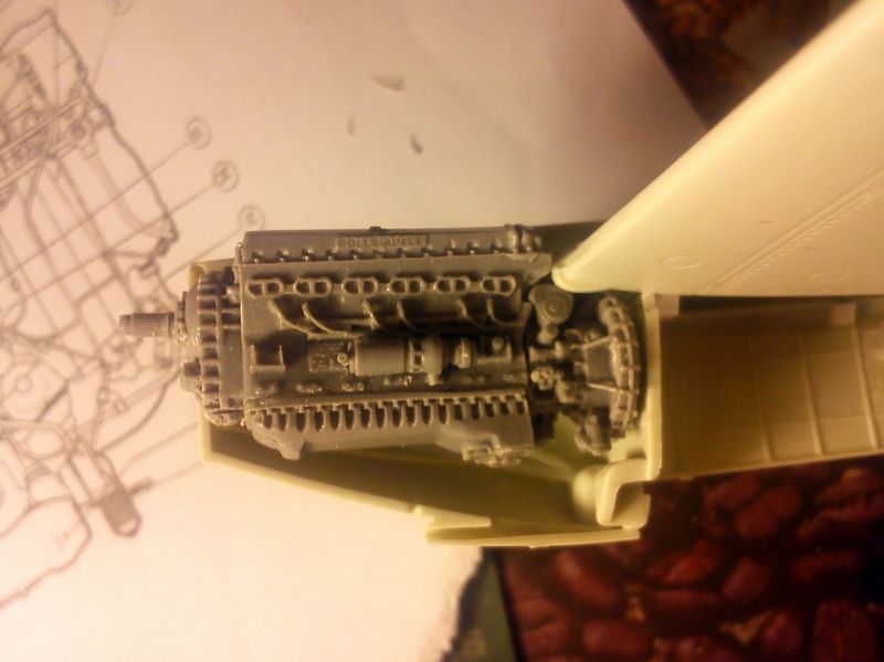

Później model odłożyłem, a przypadkiem w łapy wpadł mi żywiczny Merlin od Airesa - radość byłą duża, do momentu przymiarki do gondoli silnikowej:
gondola jest o wiele za krótka, nawet przy niekompletnym z tyłu silniku. Zdradzę że jakoś go już wpasowałem, po lekkim skróceniu i oszustwach tu i tam, ale nie mam na razie fotki.

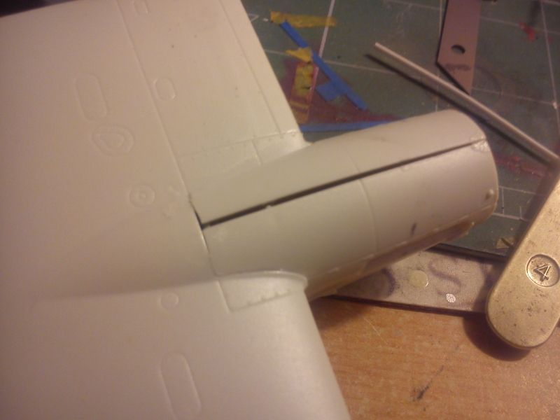

A tu druga gondola - albo ze mną coś jest nie tak, albo z tym zestawem. Taka mikro szparka wyszła :D Dobrze, że to łatwe do naprawienia, choć niesmak pozostaje. Przy okazji widać nie najlepszej jakości linie podziału - płytkie i nieostre. No ale jak się kupuje beleco to trzeba się męczyć.
