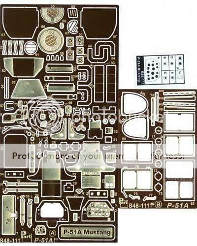

Ponieważ zestaw Parta
bardzo fajnie imituje wlot i wylot chłodnicy muszę troszkę pousuwać :
Tylna klapa chłodnicy będzie odchylona więc ją odciąłem piłką z żyletki
Wyciąłem również wręgę z przodu tak żeby było widać przód tej okrągłej chłodnicy charakterystycznej dla Mustanga z Allisonem
Na koniec wyczyściłem z grubaśnych :-/ wręg miejsce za fotelem pilota -odcisnę modeliną i dopasuje nowe wręgi i bardziej filigranowe półki na sprzęt radiowy.

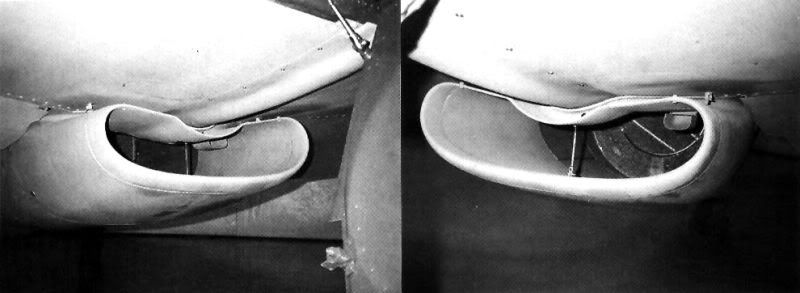

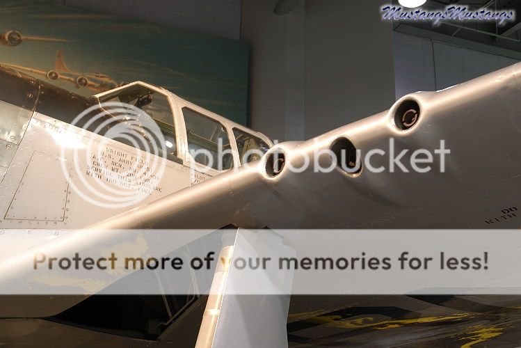

Porównuje zdjęcia dwóch zachowanych P-51A -10-NA z muzeum w Chino nr 43-6251 ( odrestaurowany Mrs.Virginia inny egzemplarz z niższym numerem serii,oryginał "Mrs.Virginia" został utracony przez innego pilota 1ACG) i drugi z wyższym numerkiem 43-6274 (zdjęcia szczegółów z Walkarounda oraz Detail &Scale) z kamerą K-24 i obydwa mają wlot chłodnicy
taki
W modelu jest taki
Wiem że niektóre muzealne mają części z innych wersji np-43-6006
" Polar Bear " ma wlot i pewnie chłodnicę z P51B,a zdjęcie które zamieściłem na początku wątku niezbyt czytelne jest :( Może macie bardziej czytelne :?:

Postprzez Gienek » wtorek, 14 października 2008, 14:01
Gdzieś powinienem mieć oryginalne zdjęcie "A" od przodu z widocznym wlotem. Poszukam,może odnajdę to wrzucę.
Ale niezależnie od tego całkowicie jestem pewien, ze wlot jest taki jak na zamieszonym przez ciebie zdjęciu muzealnym a nie taki jak cześć modelu.

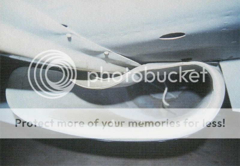

Znalazłem zdjęcia:
Na wielu oryginalnych zdjęciach "A" widać taki właśnie obrys (trochę na drodze interpretacji dlatego też zdjęć tych nie zamieszczam jako, że są z lekka podłe jakościowo - jeżeli chodzi o ten element).
I to byłoby na tyle gdyby nie... oryginalne zdjęcie "z epoki" :-/

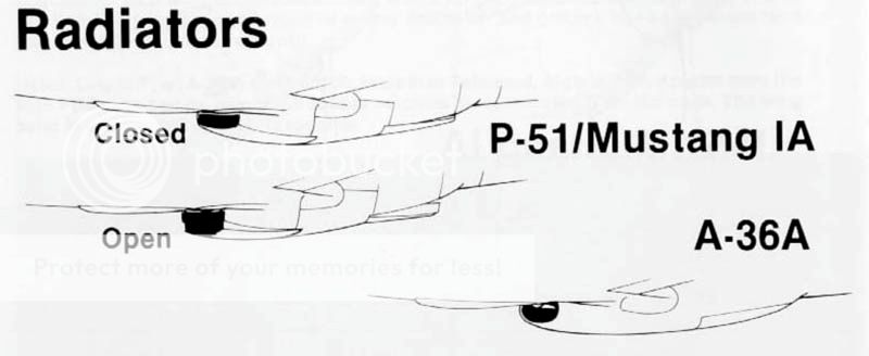

Gienek-To ostatnie rewelacyjne :mrgreen: zdjęcie z Shorpy (gdzieś linkowałeś wcześniej tą superstronkę) przedstawia "Źrebaki" z zamówienia brytyjskiego Mk1a(P-51) które powstały przed A-36 , 51A.
W przytaczanym Walkaround Squadrona jest coś takiego:
Pewnie przy serii która mnie interesuje przebudowano wlot chłodnicy, jednak nie mam żadnego ostrego czytelnego zdjęcia tego miejsca

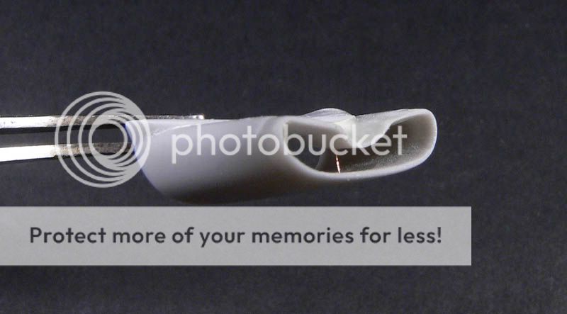

Przyszła z za wielkiej wody informacja od fachowca w temacie P51,potwierdzona później bardzo nieczytelnym rysunkiem z Squadrona:
Poczynając od A-36 Apache (P51A był następny )wlot chłodnicy z przodu pod kadłubem pozbawiono klapy -jadaczki :mrgreen:
i uzyskał taki kształt (ost. zdjęcia Gienka) bardziej zaokrąglonego przekroju z przodu i przetłoczenia u góry.
Przerobiłem ten element używając zapalniczki ,dwie listewki sosnowe dopasowane rozmiarem wsadziłem na boki otworu i jedną z tyłu
Podgrzałem plastik tam gdzie przylega do skrzydła, przykładając z boku płomienia.Potem uchwytem pilnika iglaka odcisnąłem
to zagłębienia
Przewierciłem na wylot w osi symetrii otwór na drut najcieńszy z cewki słuchawek dousznych i wkleiłem,
u góry przykleiłem kawałek plastiku i zalałem szpachlą w płynie Gunze

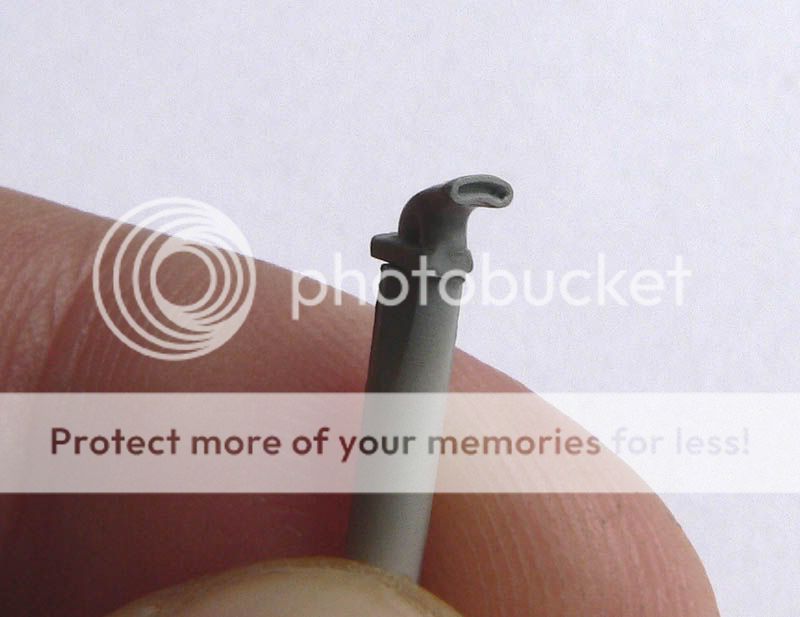

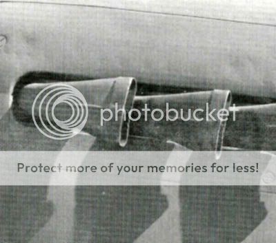

rury wydechu z zestawu ICM są takie :mrgreen:
chociaż kształt z boku jest o.k to z tyłu od wewnątrz już trochę gorzej
Po odcięciu jednego elementu i oszlifowaniu dokleiłem kawałek plastiku pod rurą i zalałem Mr. Dissolved putty.
Rozgrzaną końcówką igły przejechałem w miejscu otworu, tworząc mały łukowaty otwór i potem przeszlifowałem całość.
Na koniec klejem z pędzelkiem Tamiyi dokleiłem wzdłużny spaw z nitki polistyrenu wyciągniętej nad płomieniem i całość trysnąłem Surfecerem 1200.
i całość musiałem zrobić od nowa bo podczas robienia zdjęć to maleństwo wystrzeliło gdzieś w przestrzeń, i zamieniło się w dywanowego pełzacza :mrgreen: polecam na odreagowanie takich bólów "Carpet Crawlers" Genesis...

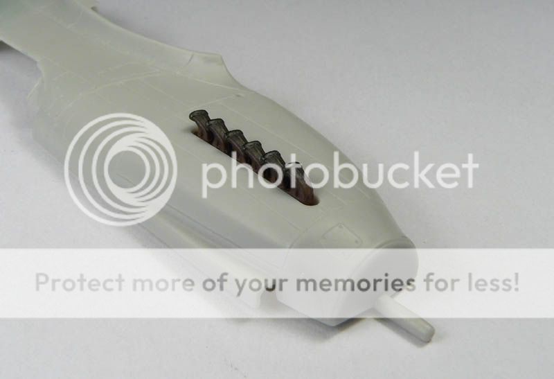

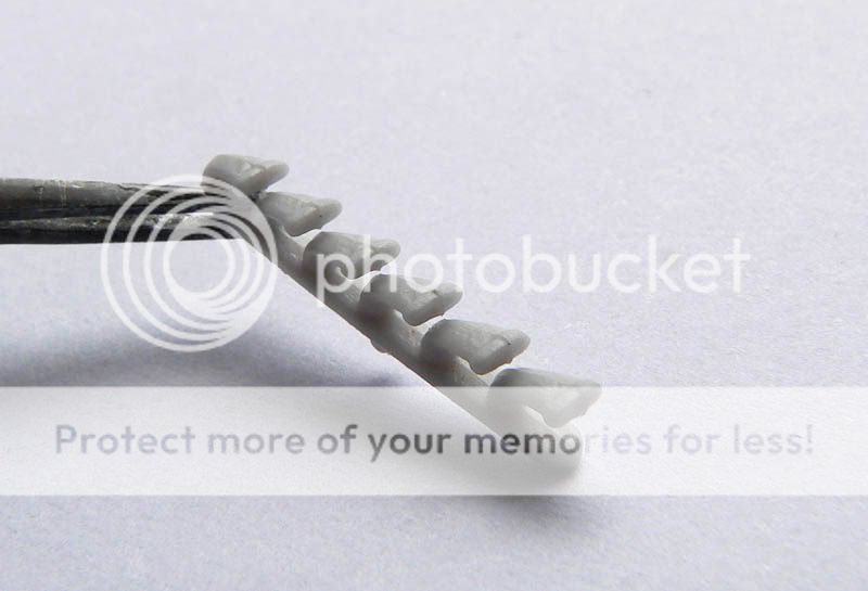

Postprzez iras67 » poniedziałek, 20 października 2008, 00:48
Tomek- a gdzie warsztat tego z podpisu :) Już mi się podoba malowanie ....
Rury odlałem w żywicy ,najpierw 4 w pojedynczej formie potem te odlane wykorzystałem do zrobienia modelu ,i dopiero z niego powielę 12szt
Każda rura oddzielnie łatwiej wyciągać bez uszkodzenia i usuwać te które gorzej się odlały lub zostały bąble .No i obróbka przed
malowaniem łatwiejsza ;o)

Postprzez iras67 » poniedziałek, 20 października 2008, 17:54
Na sucho bez kleju wsadziłem celem sprawdzenia jak to pasuje, muszę trochę przeszlifować poprzeczkę
bo za bardzo wystają te rury na zewnątrz
