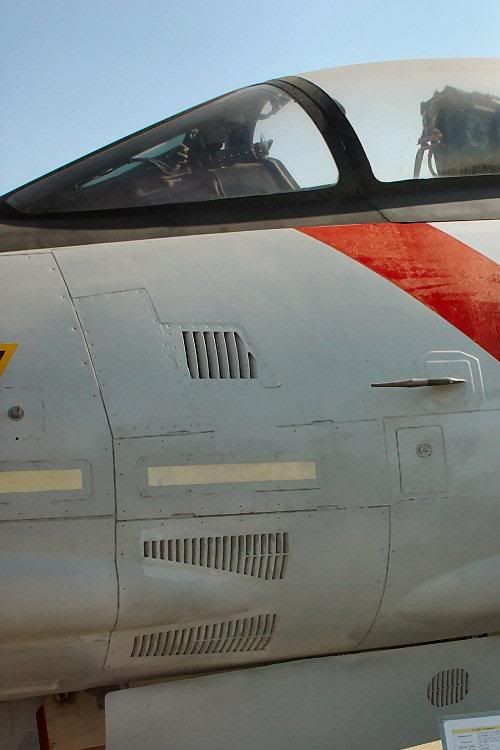

Kratki wentylacyjne w pokrywie Vulcana były w moim modelu jakieś dziwnie zniekształcone...
...zastąpiłem je zatem elementami fototrawionymi.

Wojtek, blacha technicznie super, ale merytorycznie...
W rzeczywistości ta siatka ma nieco inną konstrukcję. To ukierunkowane "listki", odgięte do wewnątrz po kątem. Gdyby je wyprostować, to nie byłoby szczelin. Nie są to wiec tylko "szczebelki". Brakuje też wzmocnień łączących elementy grilla w jego szerszej części.
Być może wytrawiłeś tak celowo, by było mniej z tym roboty. Efekt przecież i tak o niebo lepszy od zestawowej części (jakaś felerna podobnie jak owiewka).
Podobnie ma się sprawa z otworem zapewniającym chłodzenie podzespołów awioniki - powyżej.

Marcin, to uproszczenie jest świadome, obawiałem się utrzymania łukowatego profilu po odgięciu blaszek. W mojej ocenie wybrałem mniejsze zło :) Wzmocnienia będą dodane od spodu - przykleję tam wąskie blaszki.
